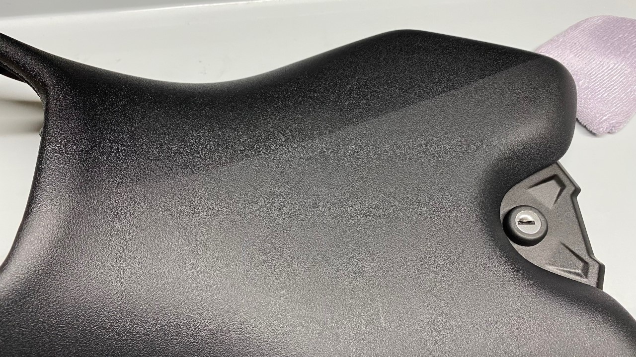

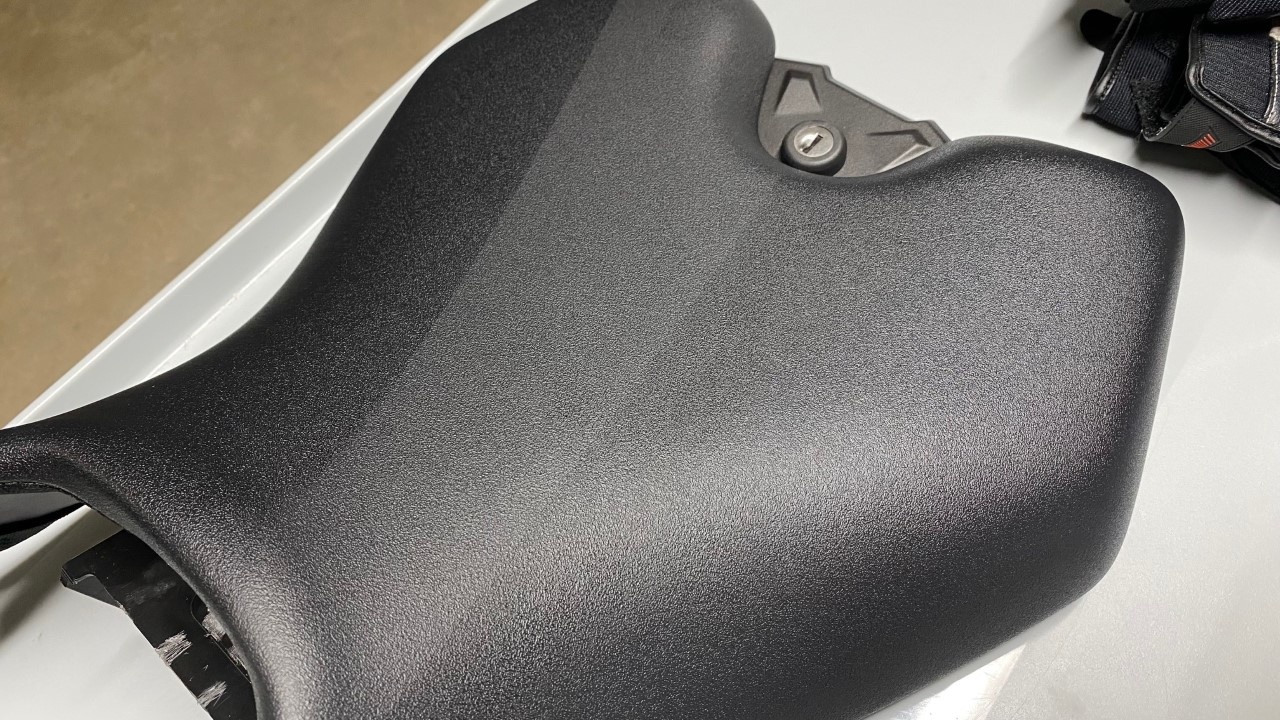

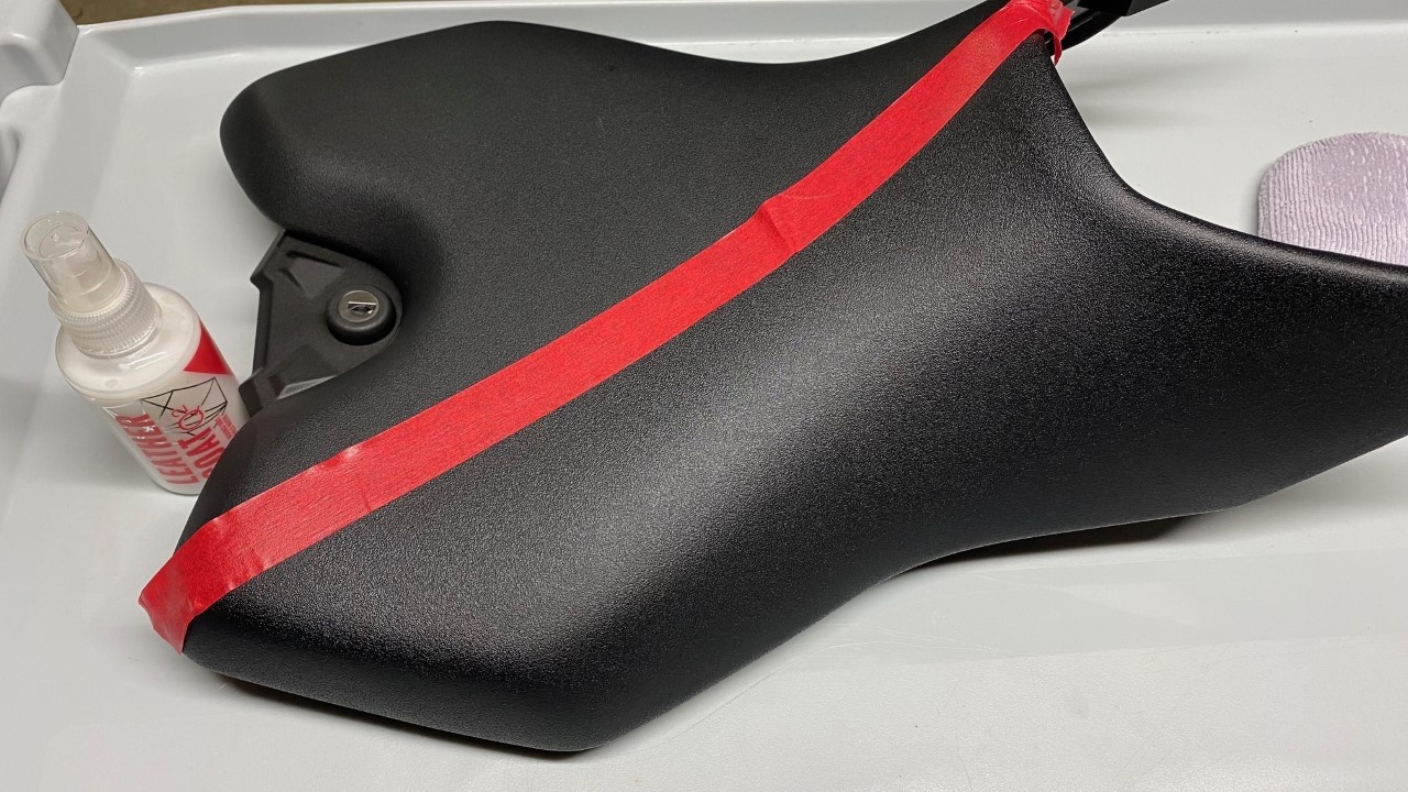

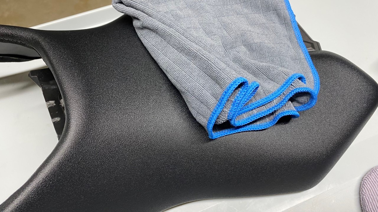

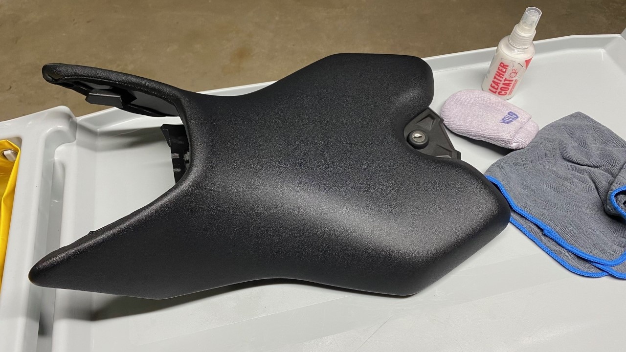

    Petit essai sur ma selle de moto
    Je trouve que essuyer n'est pas utile, je l'ai fais pour voir si il y'avait une différence, mais je n'en vois pas

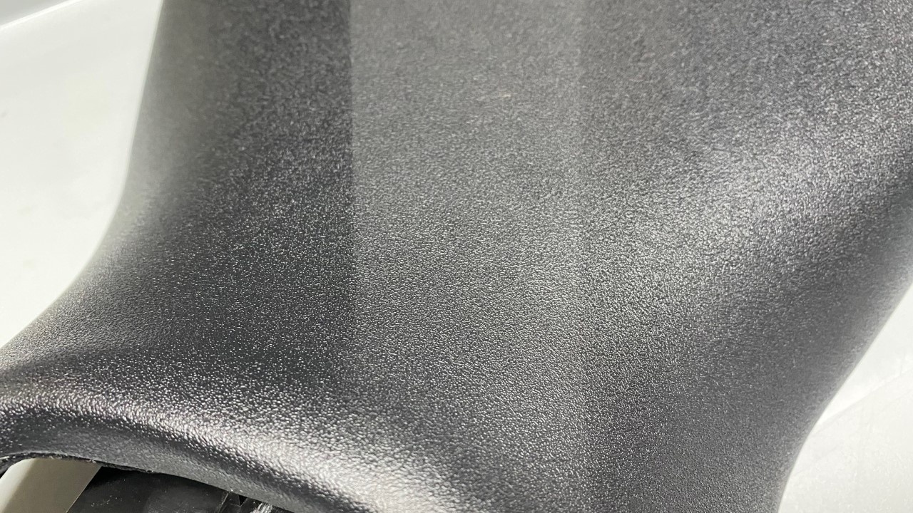

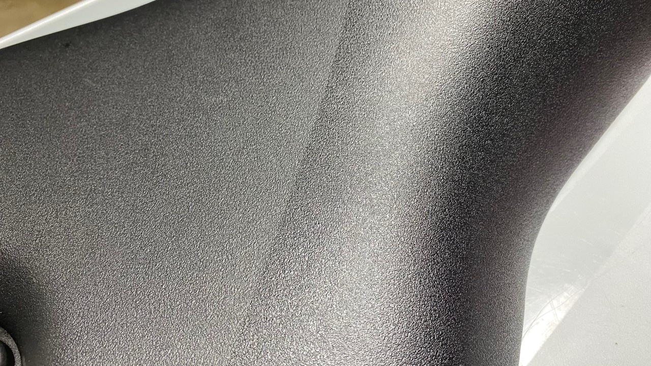

    Petit test rapide à voir dans la fiche, un aperçu du rendu.
    Même si pour le coup essuyer c'est je pense inutile.
    Le produit est hyper ultra simple à utiliser.
    Pour info, j'ai un néon led juste au dessus

    Nourrir ou protéger je pense que c'est avant tout un choix.
    Ce que je peux ajouter après mon essai, c'est que le côté hydrophobe est très présent mais la selle est tout de même moins souple qu'après un traitement avec la lotion protectrice.
