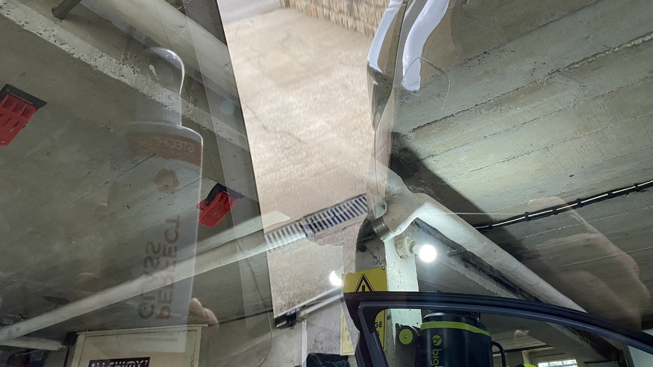

    La photo que j'ai mis, vous êtes dans ma vitre arrière, le produit et le petit bout de voiture c'est du reflet.
    En gros la brillance est juste terrible.
