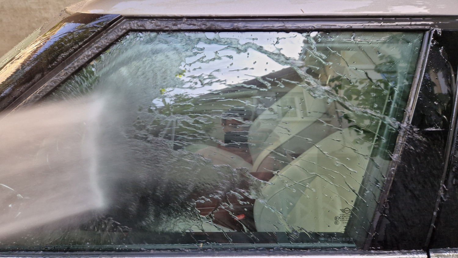

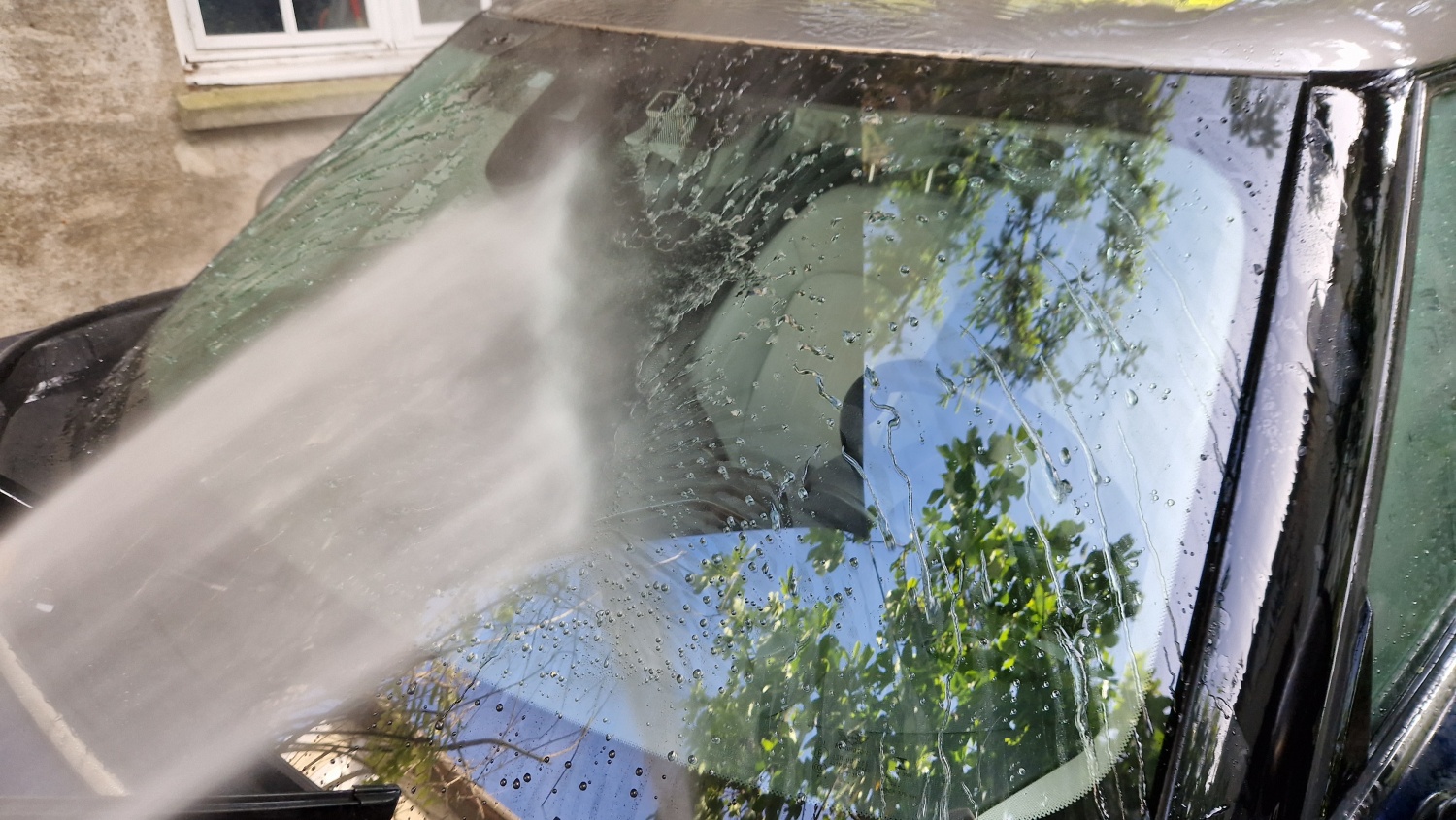

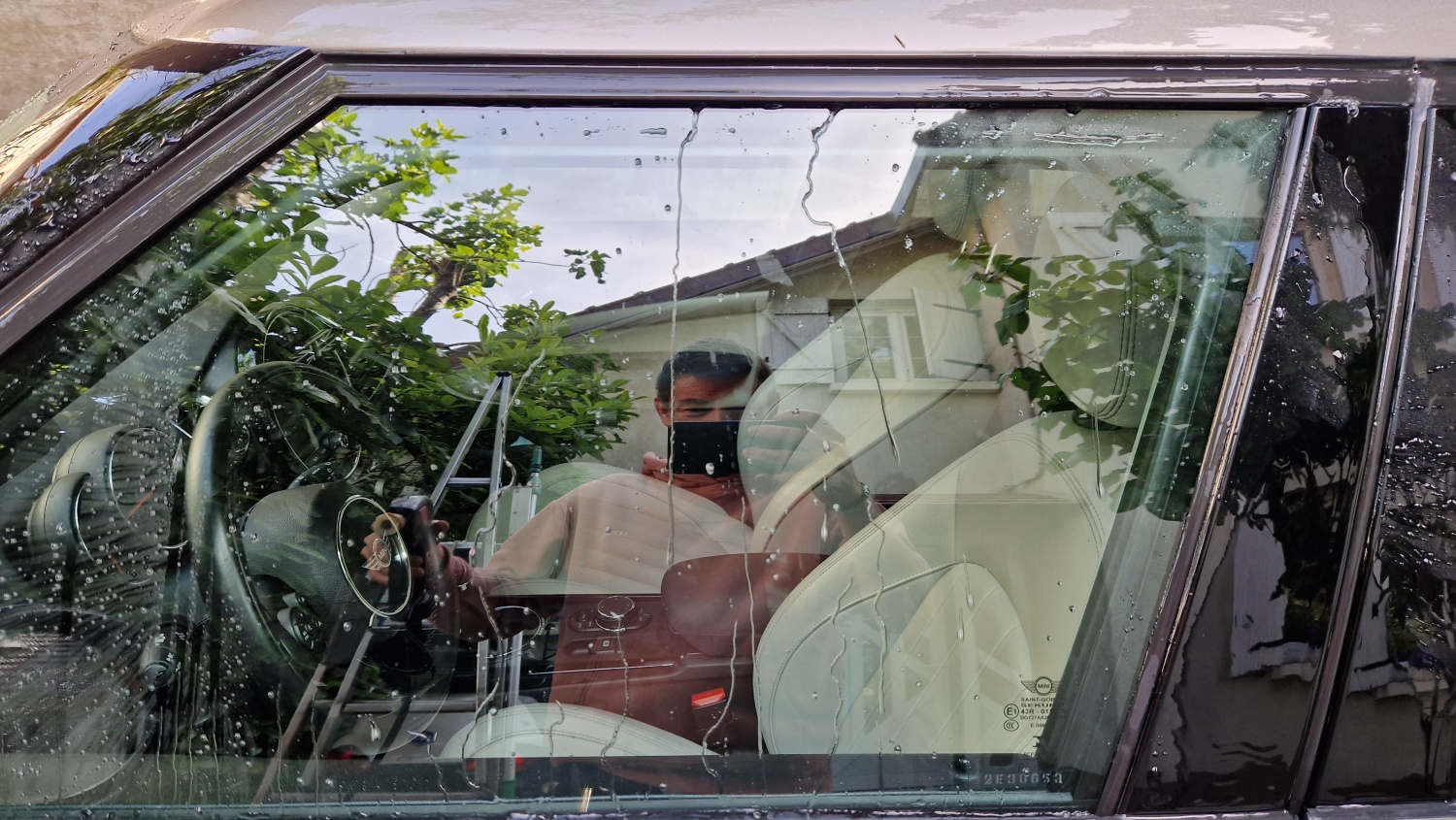

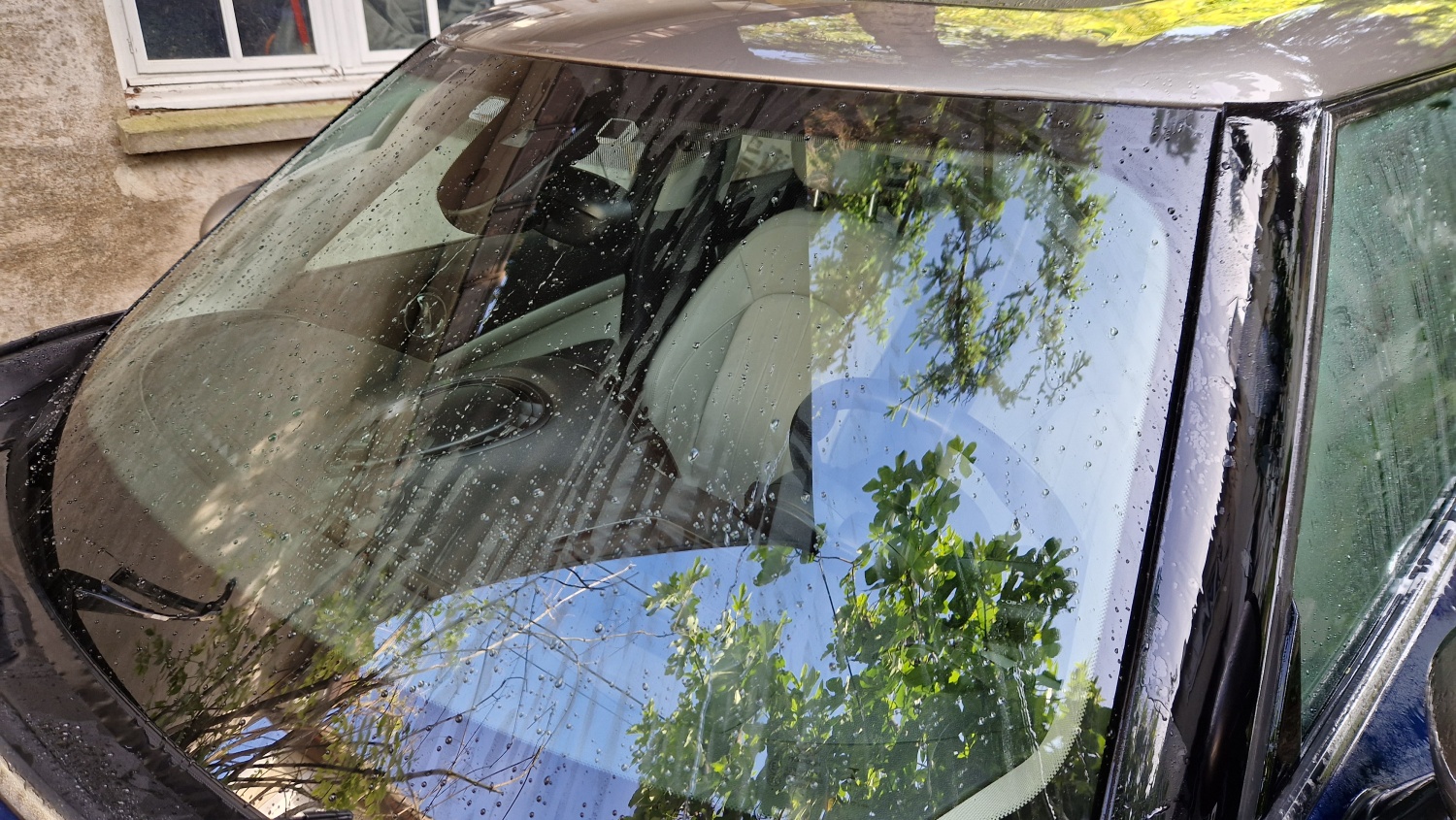

    By:Jeremiebm-  30 Mai 2023

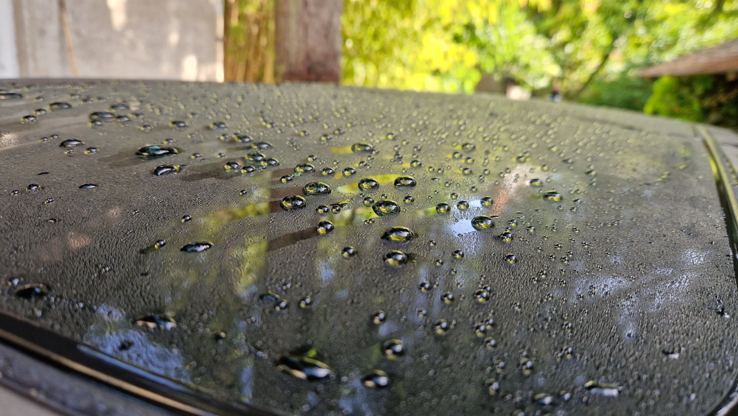

    Juste prélavage au Citrus Iw, même pas de lavage par contact

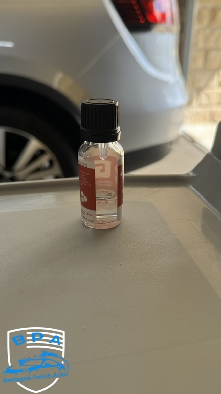

    By:Béhième-  7 Septembre 2024
    31 218

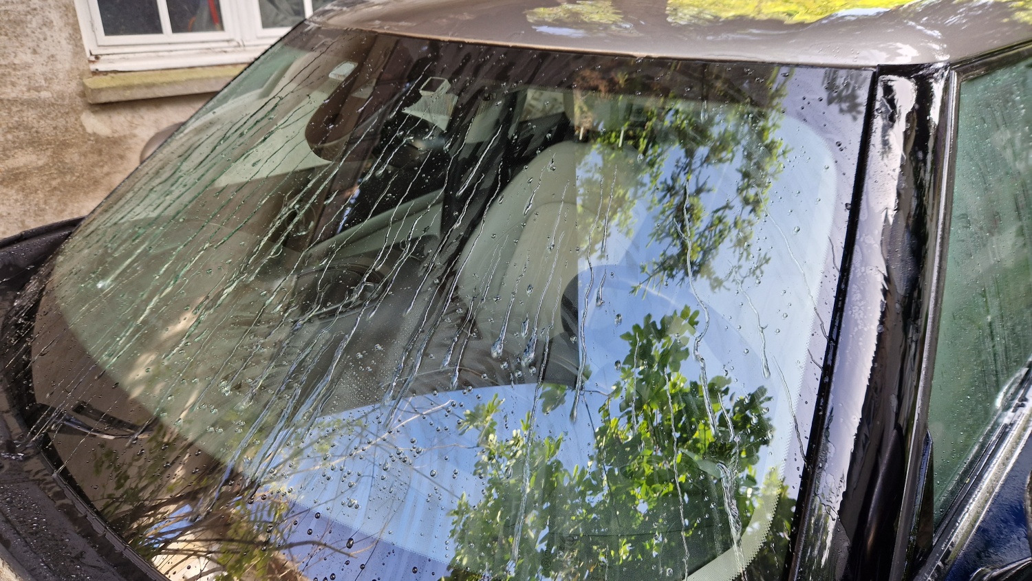

    J'ai pris le temps de faire l'intégralité de mes vitres (Pare-brise, vitres, lunette arrière et toit ouvrant).

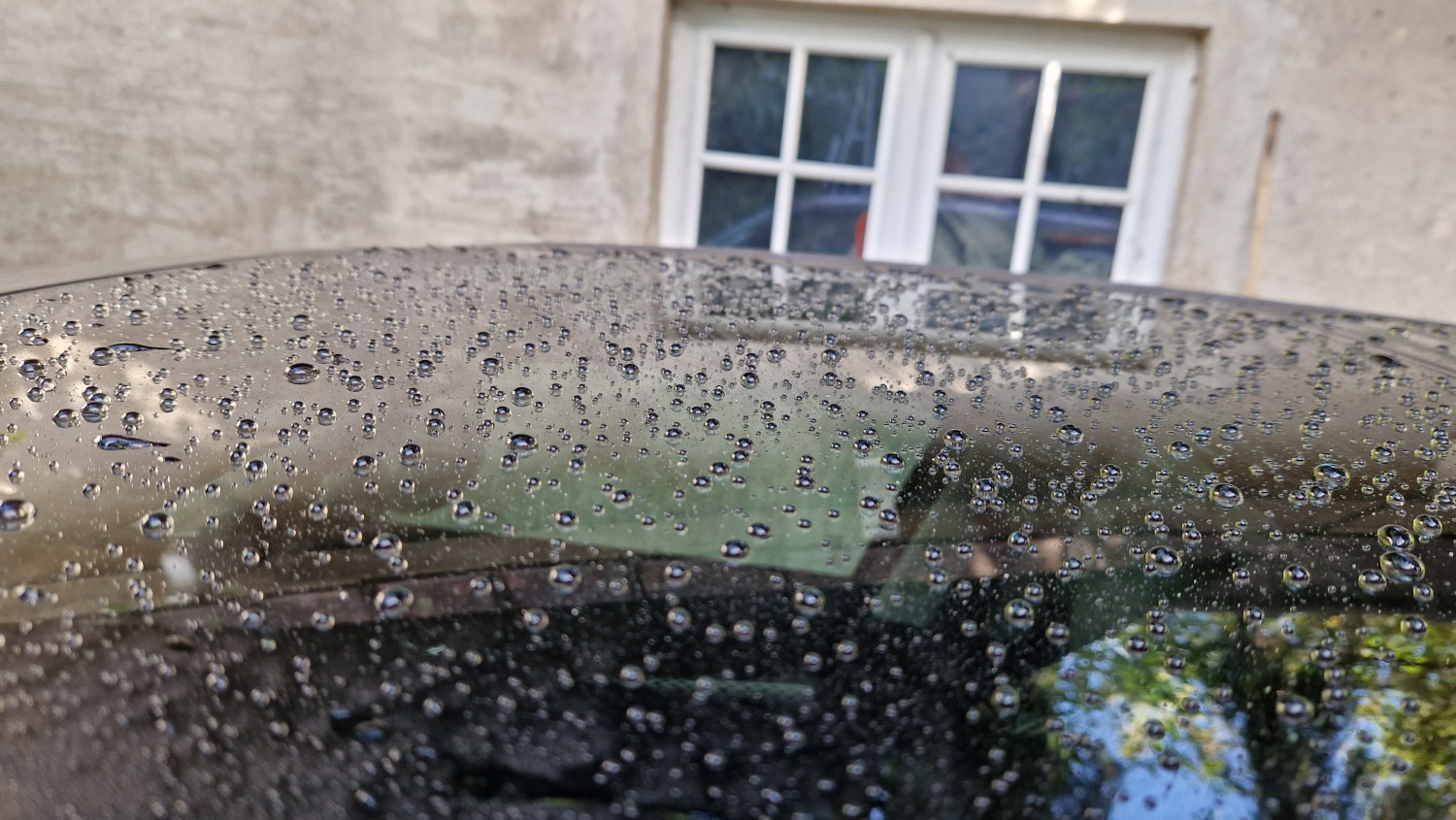

    Je l'avais depuis quelques temps déjà, et n'avais jamais pris le temps de le poser... c'est chose faite depuis 2-3mois, je l'ai posé et le lendemain j'ai fais 200kms sous la pluie.
    Est ce que c'est le fait qu'il soit un peu vieux ou pas, mais je l'ai pas trouvé si efficace que cela, ok en durée c'est bien mais en terme de sheeting j'ai préféré mon AM Rain (ok fraichement posé mais quand même), là je test l'Hyperglass de Titan Coating en même temps sur l'autre voiture.

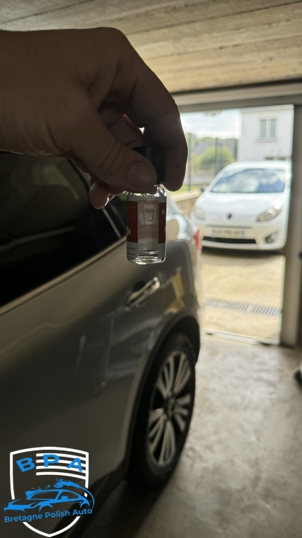

    Question par rapport à la conservation: après plus de 3 mois après ouverture, dois-je considérer le produit comme mort ?
    By:Béhième-  8 Septembre 2024
    31 218
    Mort pour moi non.
    Mais quand tu vas dévisser le bouchon tu auras des petits morceaux de G1.

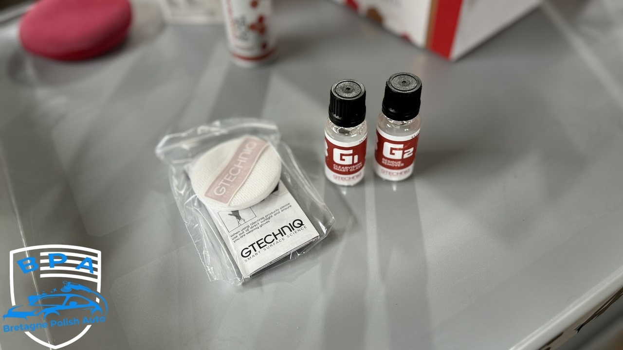

  19. SoG
    By:SoG-  8 Septembre 2024
    10 269
    oui 15ML de G1 et 15ML de G2

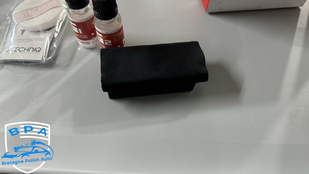

    31 218

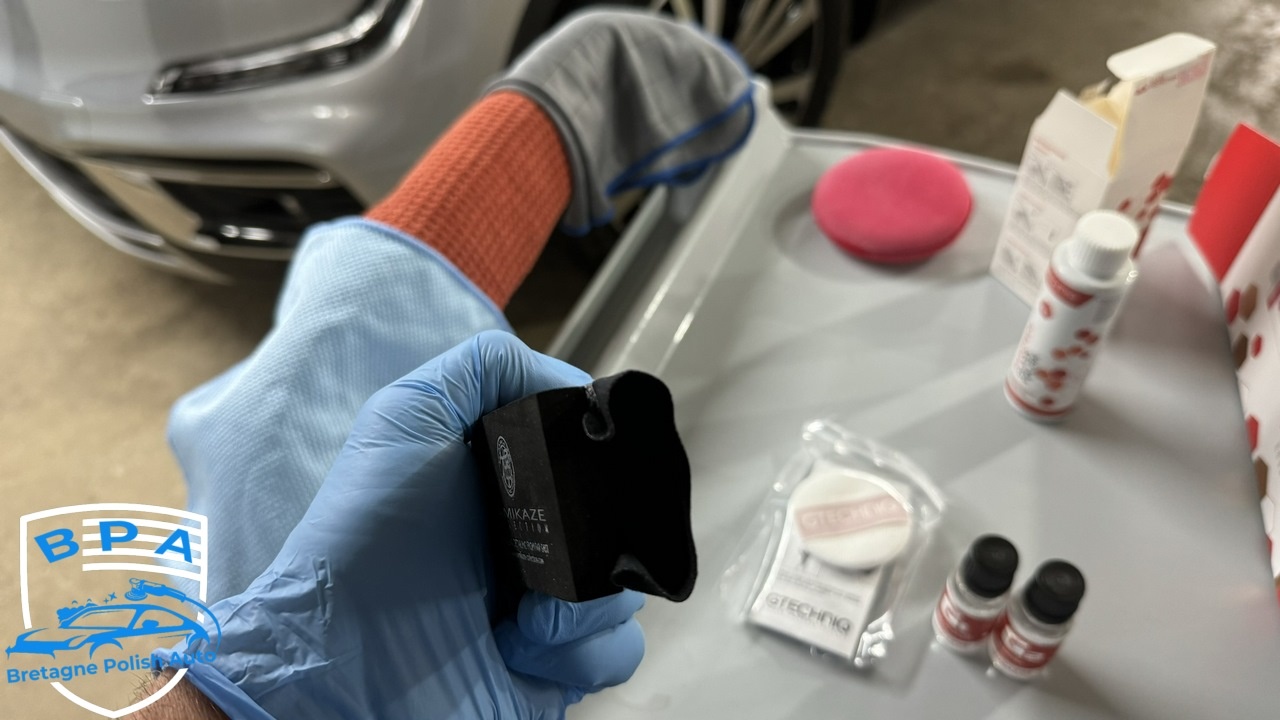

    Oui tu as raison c'est bien le kit 15 ml de chaque et comme tu vois j'ai couvert une grande surface et en 3 couches.
    En revanche les espèces de coton fourni, je ne les utilise que pour le G2.
    J'ai posé le G1 avec une suédine et un applicateur.
    Tu couvres beaucoup plus de surfaces en moins de temps et par conséquent tu consommes moins car le produit ne sèche pas aussi vite que sur le coton
    En G1 il me restait ça
    En G2
