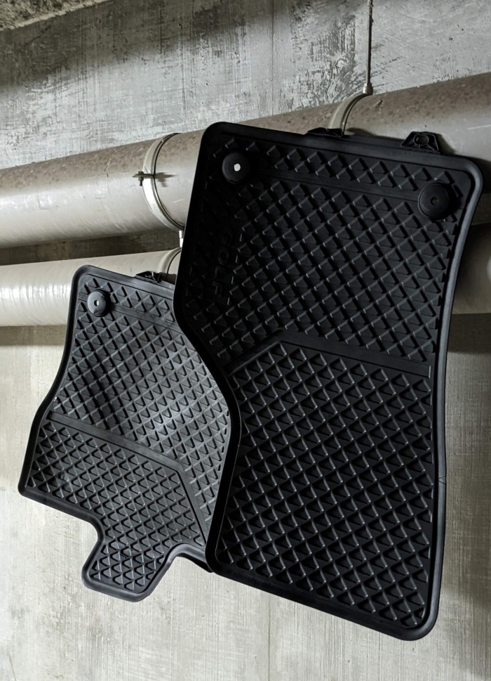

    Par contre, la prochaine fois que je travaille l'U7 au sous-sol, ne pas oublier de porter un masque car je ne suis pas fan de l'odeur :euh:

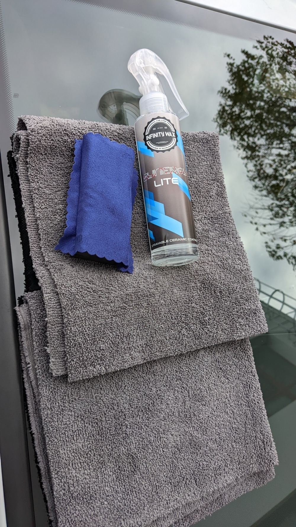

    Combo Gyeon Bath+ & Gyeon WetCoat depuis fin août :

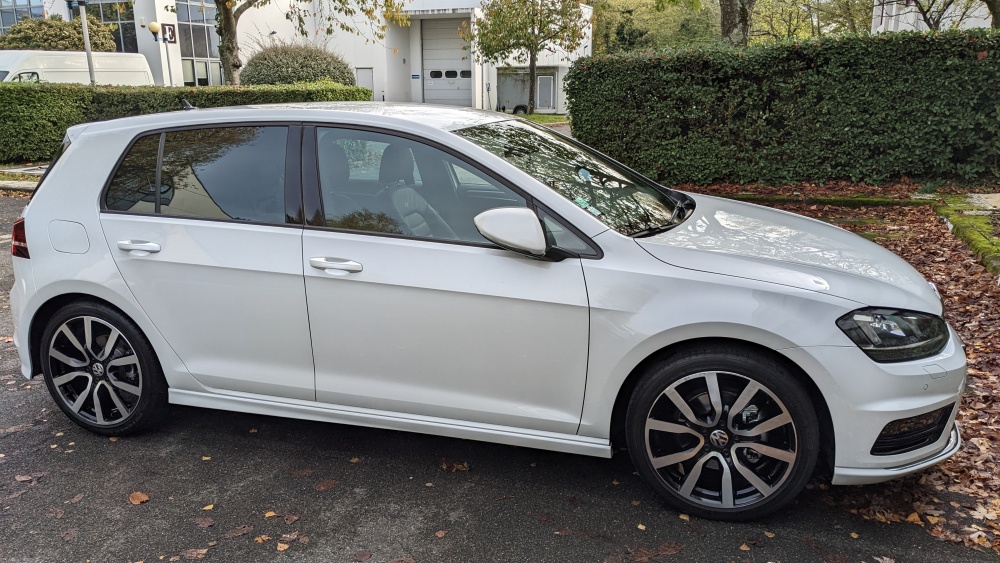

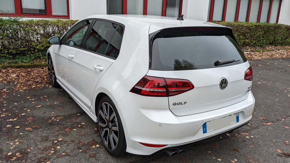

    Entretien n°6 : 1ère préparation et pose du synergy lite
    Nouveau passage en ce début de weekend à la station de lavage dans le but de réaliser ma première préparation pour poser la synergy lite d’infinity wax ainsi que le traitement des vitres pour l’hiver Diamond Vision.
    Comme vous pouvez le voir, son dernier lavage date de fin août. Le noir des jantes à l’avant a complètement disparu sous la poussière des freins… Vivement que je puisse poser une protection spéciale jantes pour qu’elles puissent rester noires plutôt qu’ainsi :
    C’est donc parti pour une grosse séance en perspective. Au programme

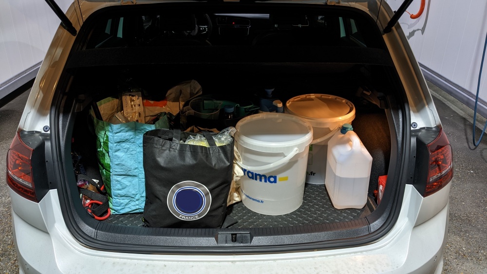

    Réveil très matinal histoire d’arriver tranquillement à la station de lavage à 5h30 pour être sûr d’en faire un max avant les premiers arrivants (qui se pointeront vers 7h30).
    Le coffre est plutôt bien rempli, mais le reste des microfibres et accessoires sont sur la banquette arrière :bah:

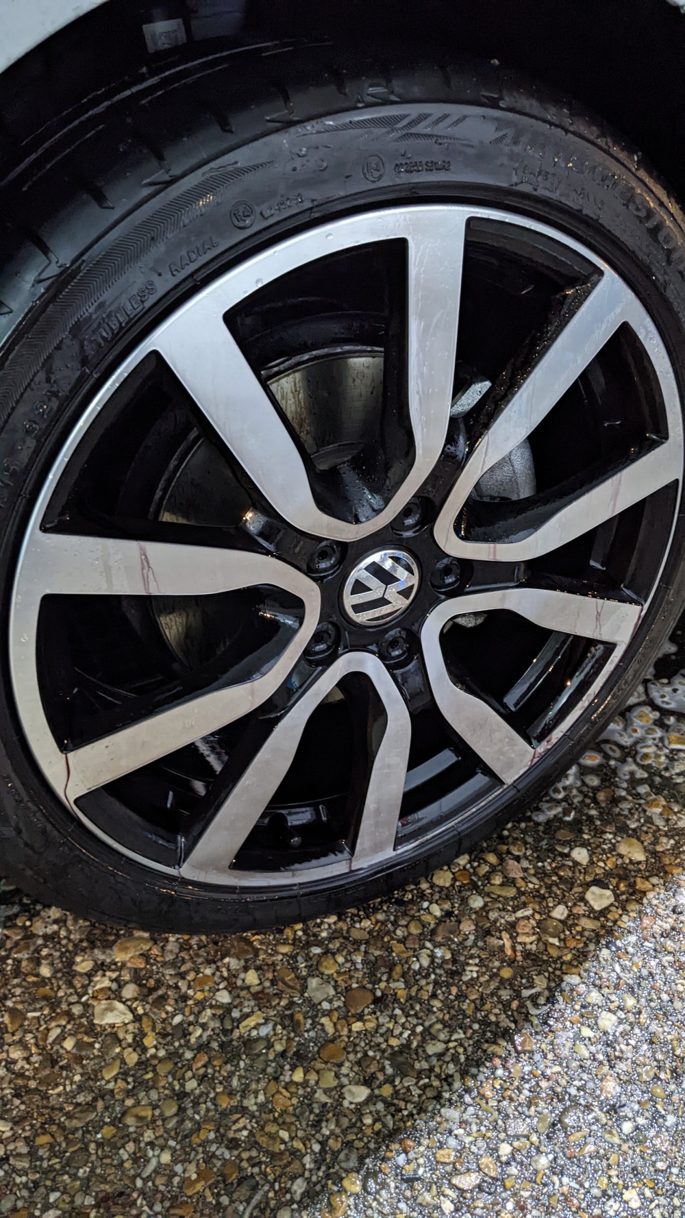

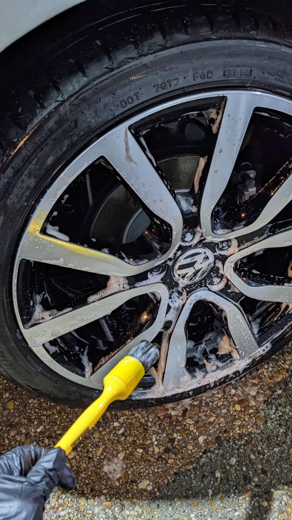

    Je commence par rincer les jantes comme à l’habitude afin de les faire baisser en température, même si il fait plutôt frais en ce samedi matin. Puis je m’attaque aux roues et aux passages de roue. Bien pratique cet organiseur de chez Carbon Collective :super: même si le manche de la EZ rentre à peine :haha:
    Dégraissage des pneus au U7 + brosse. J'attends toujours de pouvoir mettre la main sur celle de chez Detail Factory, toujours en rupture. J’enchaine par un coup d’Iron7 HD, acheté dernièrement. Je voulais l’essayer afin de nettoyer à fond les jantes. J’avais déjà utilisé l’Iron X lors du précédent lavage donc moins de saignements. Mais ses propriétés nettoyantes sont bien plus pratiques.
    Action mécanique pour aider au nettoyage avec la brosse XL pour l’intérieur des jantes

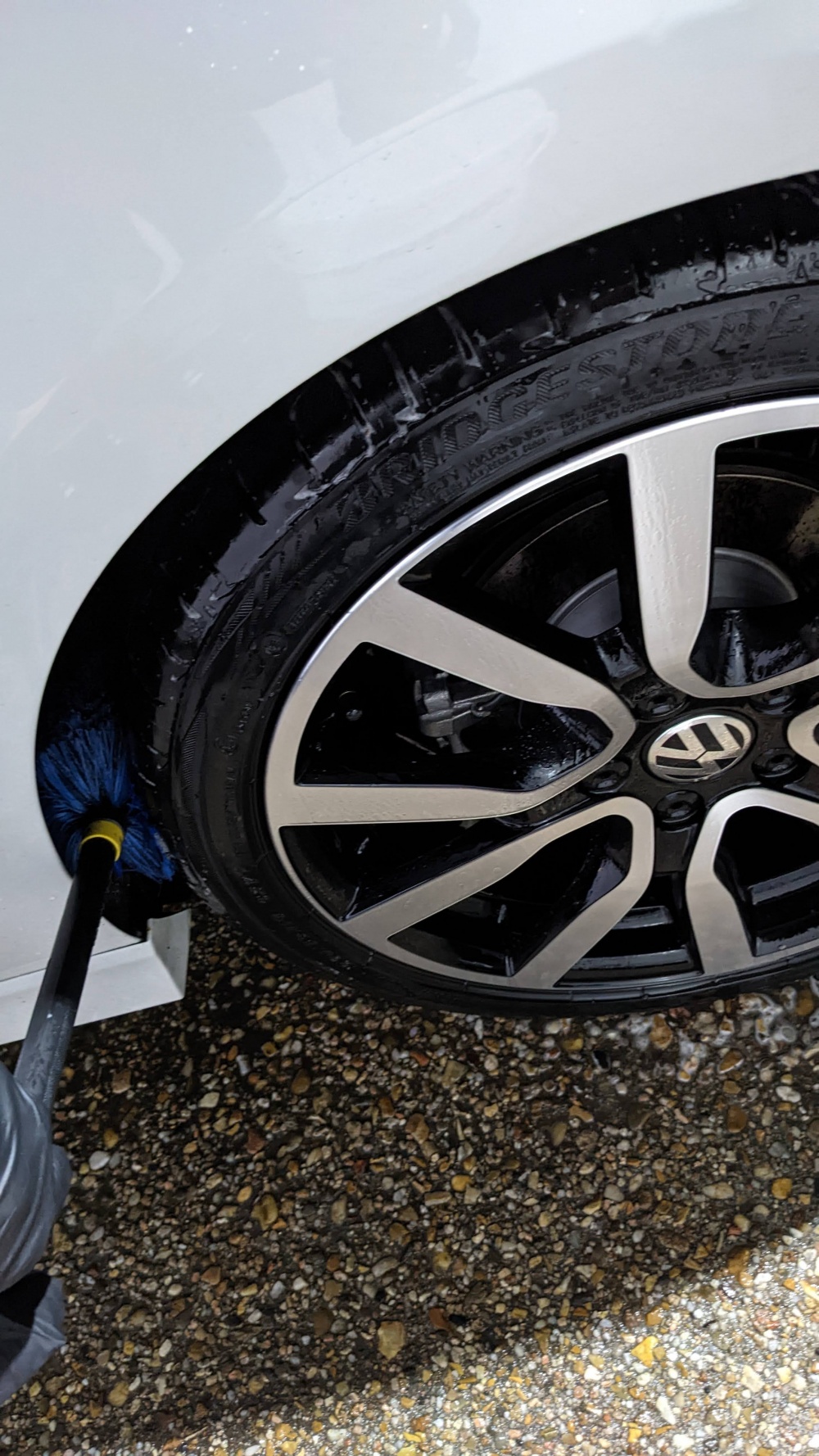

    Puis la Work Stuff pour l’extérieur :
    Et je termine par les passages de roue au U7 combiné à la EZ. Je m’en sors mieux cette fois si. Pas d’éclaboussures. Par contre je travaille un peu à l’aveugle, je frotte mais je ne vois pas le résultat. Dommage :pasmoi:

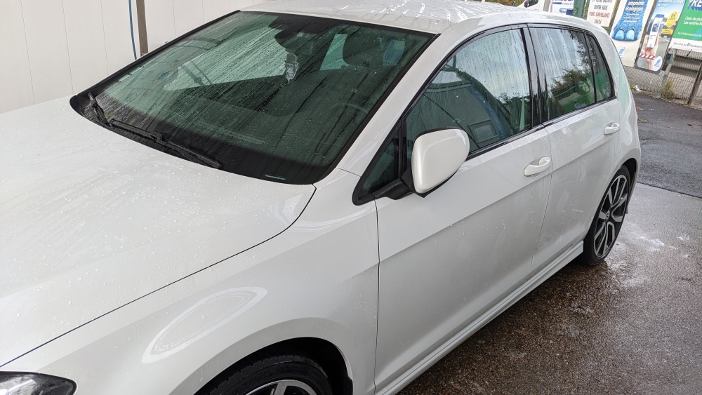

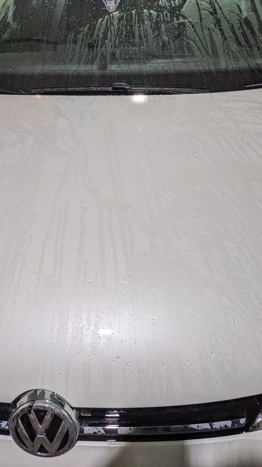

    Une fois le lavage terminé, je rince. L’effet combiné de Bath+ avec le WetCoat à l’air d’avoir disparu.
    Je continue avec la décontamination chimique. Iron X pour commencer ce qui me permet de terminer ma bouteille (500 ml pour deux utilisations). Par rapport à la dernière utilisation au mois d’août, il y a pas mal de points toujours présents. J’espère ainsi supprimer un maximum de contaminants ferreux afin de me faciliter la partie manuelle à venir, une première pour moi.

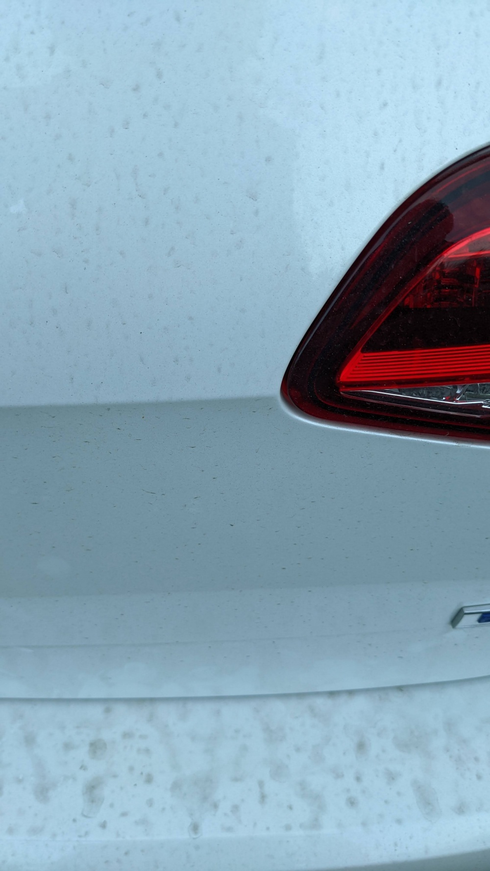

    Je rince et c’est au tour du goudron sur quelques points noirs restants :
    Je les frotte avec le Scrubbing pad de The Rag Company (normalement dédié aux insectes mais il fait aussi l’affaire dans le cas présent), je rince encore une fois puis j’effectue le deuxième prélavage prévu au M7, toujours en 80ml. Pour être sûr de le faire avec de l’eau chaude, j’avais prévu 2 petits thermos remplis d’eau bouillantes avant de partir. Un grand thermos sera plus pratique pour la prochaine fois : à acheter

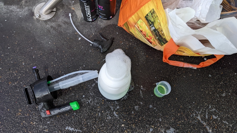

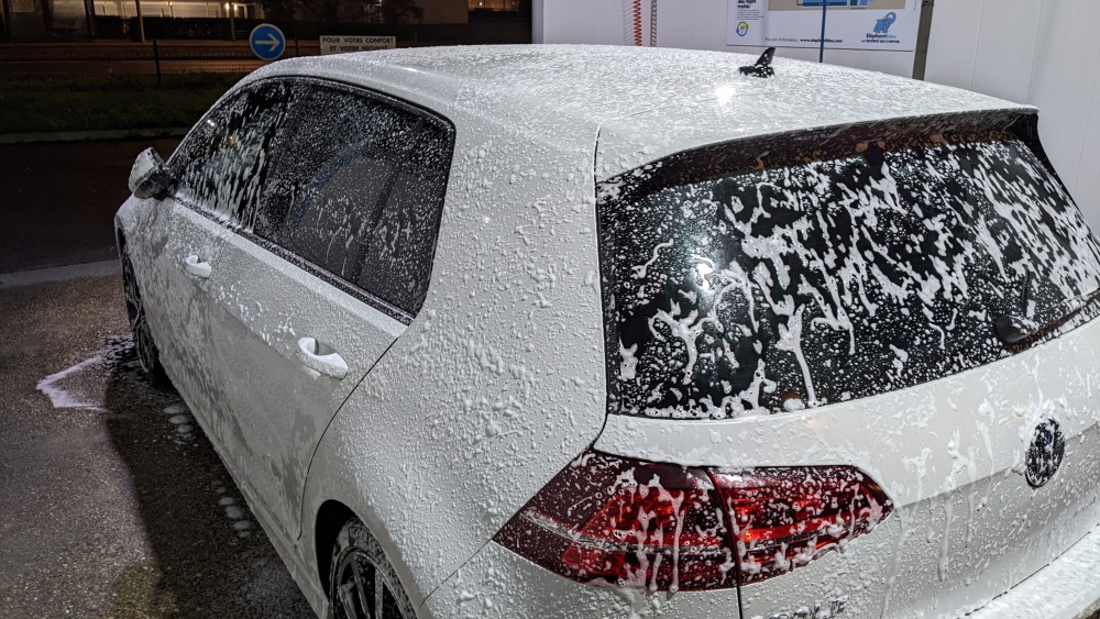

    Une fois l’IK vidé, je fais un lavage à l’américaine. Je ne connaissais pas cette technique. J’aime bien, la mousse présente lubrifie bien le gant qui continue à bien glisser sur la carrosserie… mais qui de temps en temps reste collé.

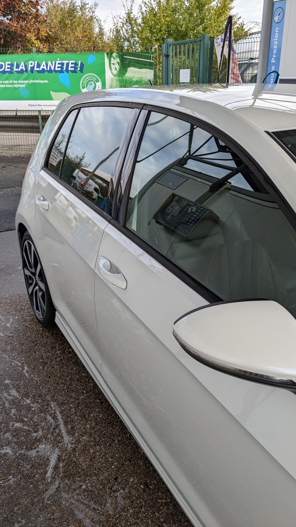

    Je re-re-re-rince et là je m’attaque à la décontamination manuelle. Jamais fait et j’avoue que c’est la partie que j’appréhendais le plus: peur de mal m’y prendre, de mettre trop de pression (ce que j’ai sûrement dû faire ::(1:), de rayer encore plus la carrosserie... Je commence avec le gant Clay Mitt de chez Fra-Ber, mouillé dans le seau de lavage au M7, et je rajoute du ClayLub de Gyeon sur la carrosserie pour m’assurer qu’elle soit un max lubrifiée. Je m'aperçois rapidement que cette opération se fait également à l’oreille. J’entends rapidement la différence de son entre le moment où je commence une partie contaminée et celui où les contaminants sont pris dans le gant et la carrosserie devient lisse. C’est pratique. Pratique sauf quand dans le box d’à côté on vient laver sa voiture… le bruit du gant, bah on oublie :nul: J’essaie d’y aller au ressenti mais j’ai moins de sensations. Pas grave je continue et termine le véhicule. Un remplissage de la Dilute 500ml aura été nécessaire pour terminer tranquillement sans stress du manque de lubrifiant. Ah oui, j’ai commencé par le pare-brise pour me familiariser avec l’utilisation du gant et j’en ai donc profité pour faire les vitres, histoire de m’avancer un peu pour la deuxième partie de ma préparation : la pose du Diamond Vision.
    Puis je rince encore une fois. Et du coup c’est devenu holiday on ice autour de la golf. Je crois bien que le ClayLub n’a pas que lubrifié la carrosserie :lol1:

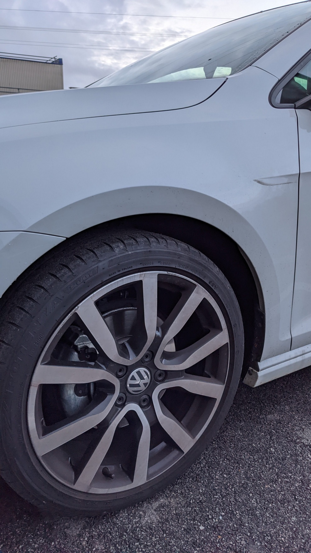

    Avant d’effectuer le dernier rinçage avec le programme sans trace, je vaporise le WetCoat sur les jantes. Vu que je me retrouve avec un bon ¾ de la bouteille d’un litre que je n’utiliserai plus sur la carrosserie (du fait du synergy), je m’applique à bien couvrir au maximum les jantes, intérieur et extérieur, dans l’espoir qu’ainsi j’arrive à repousser au maximum l'apparition du dépôt des plaquettes de frein et ainsi que mes jantes restent noires plus longtemps.
    Je passe au séchage avec la Klin Drying Duo pour commencer et avec la The Rag Company Twistress pour les finitions car la Klin n’est vraiment pas pratique pour cette tâche. La version mini me tente vraiment. Surtout que sans souffleur, j’ai dû m'y reprendre à plusieurs fois pour essuyer les coulures issues des rétros, du coffre ou des portières. Donc un petit modèle serait le bien venu.

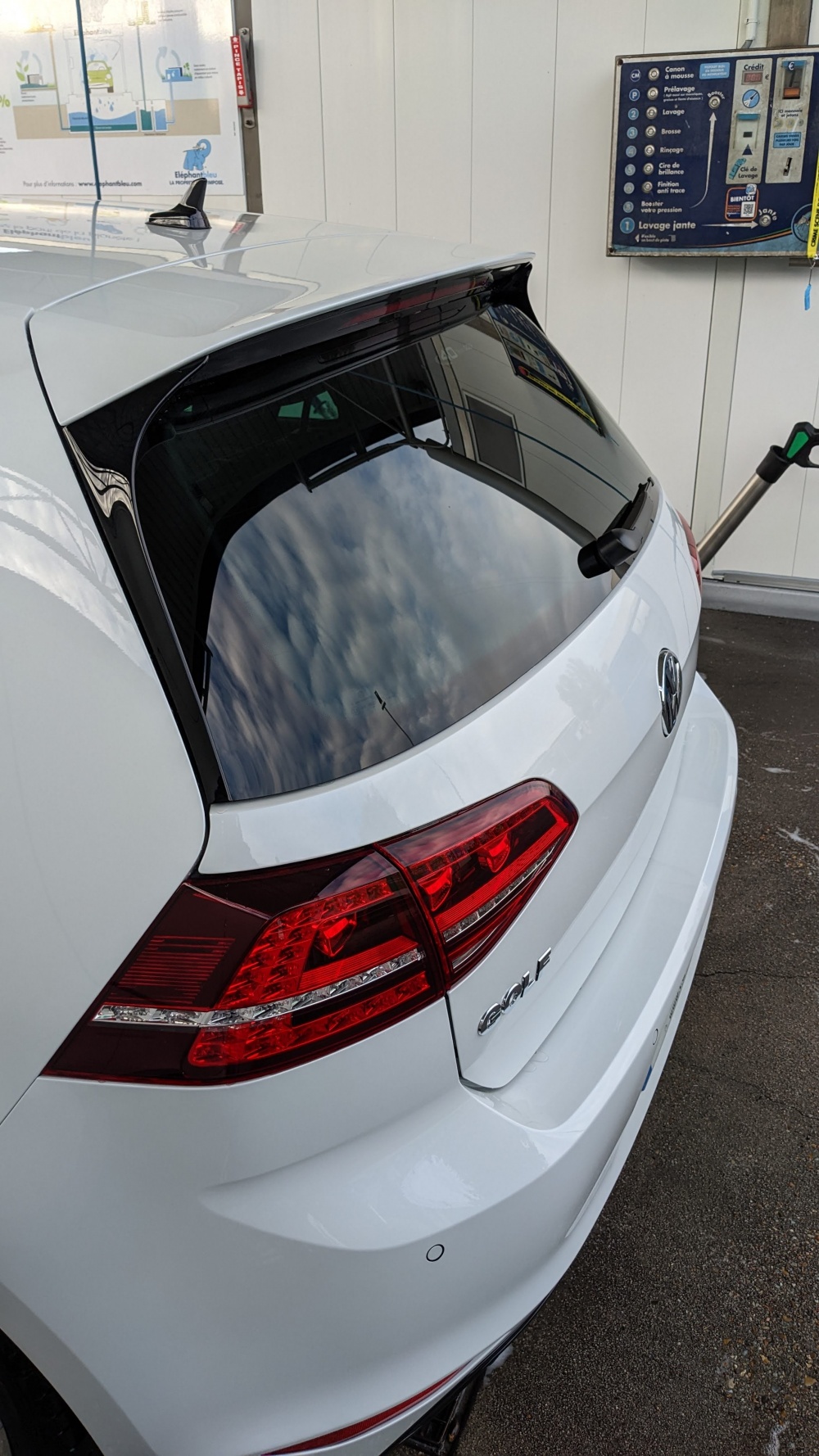

    Je remballe le matériel et je me pose sur une place à côté pour effectuer les finitions : encadrements des portières et du hayon au NIU cette fois-ci et avec un pinceau albino blanc de chez Work Stuff. J’essuie à la microfibre basique de chez Lucullan.
    C’est au tour du dressing des pneus. Je teste cette fameuse brosse en provenance d’Ali avec du perl. C’est vrai qu’elle est bien pratique, bien plus maniable que l’applicateur que j’utilisais avant. Par contre le perl est vraiment liquide et coule trop à mon goût. Je me demande si je ne pourrais pas l’utiliser avec un mousseur. La mousse serait peut-être plus facile à travailler avec cette brosse. À tester. J’essuie le surplus avec une cobra de Lucullan.
    Le résultat semble vraiment pas mal. Même l’absence des emblèmes latéraux passe plutôt inaperçue.

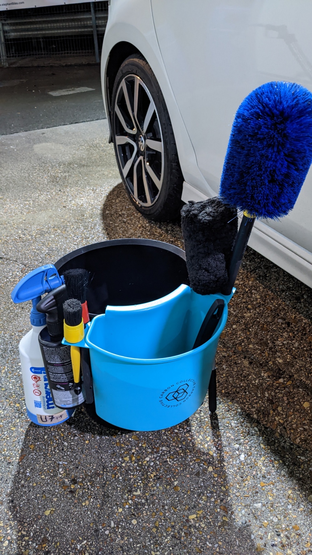

    Changement de lieu afin d’être tranquille pour m’atteler à la pose du Synergy et du Diamond Vision. J’ai dans l’optique de passer 2-3 couches de Synergy donc au calme c’est mieux. Là y’a pas un chat. Juste moi et le chant des oiseaux à 10h.
    Pas de polissage au programme pour cette première fois. La carrosserie est déjà pas mal micro-rayée malheureusement mais j’ai l’avantage qu’elle soit blanche. Cela ne saute pas aux yeux. En plus, le Synergy a pour fonction également de remplir ces dernières afin de les atténuer visuellement. Plus on passe de couches, plus cela les atténue. Je commence par un coup de cleaner, l’Optimus d’A7 avec une Tip-Top. Je trouve qu’il se travaille facilement mais l'inconvénient de la carrosserie blanche (et qui sera le même lors de la pause de la céramique) et qu’en extérieur on ne voit pas trop le produit que l’on travaille. J’y vais un peu à l’aveugle. J’essuie en deux fois pour être sûr de ne pas laisser de produit.
    Pour le Synergy, ce sera tampon Work Stuff avec suédine Gyeon. L’essuyage se fera avec les Edgeless 365 de The Rag Company. Je travaille petite section par petite section en criss-cross pour être sûr de ne pas oublier un endroit. Ensuite j’essuie un premier coup, je retourne la microfibre et j’essuie encore une fois. Une fois la totalité de la carrosserie et des optiques traités, je fais un buffing avec une Eagle Edgeless 500 de The Rag Company.

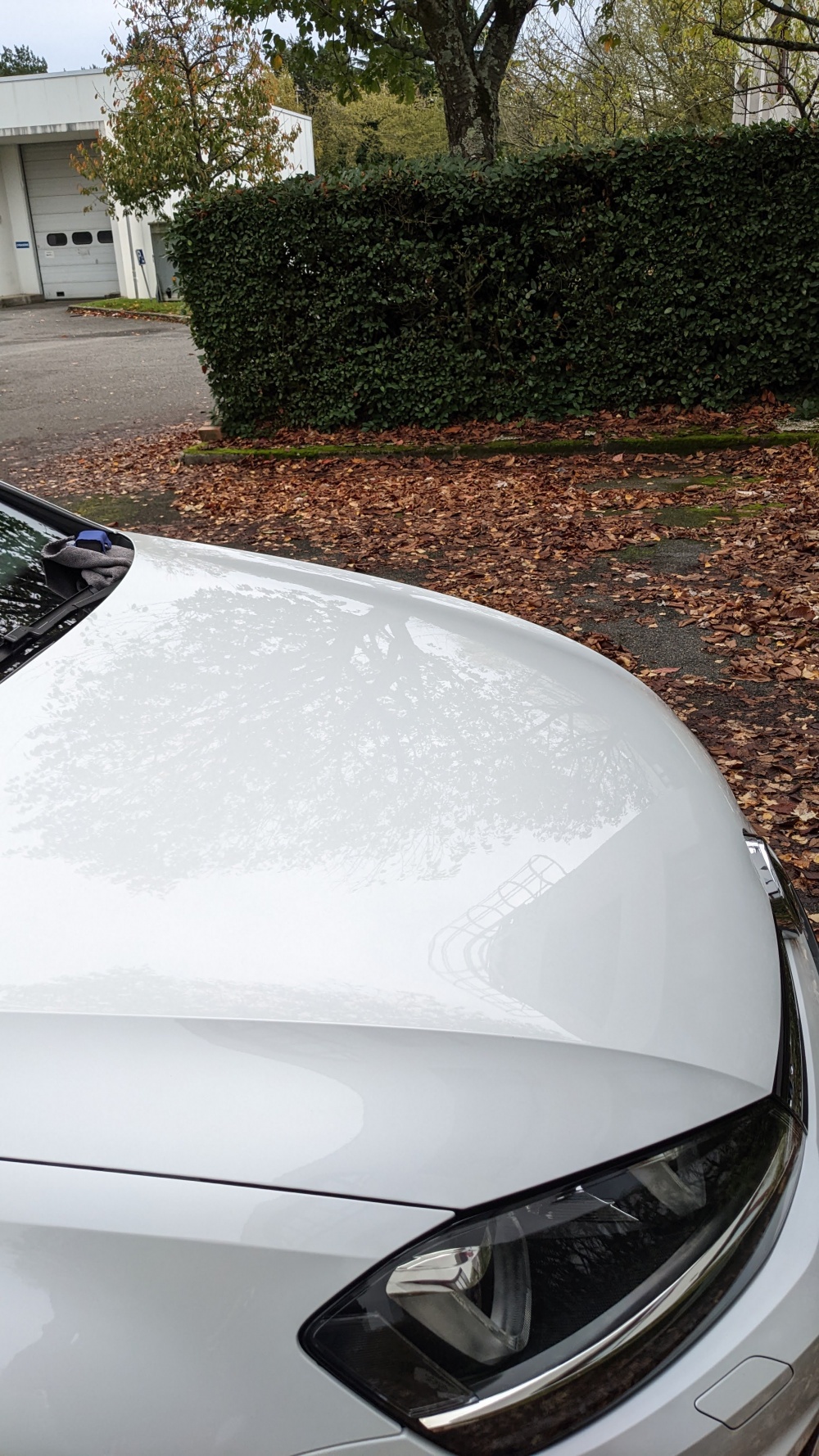

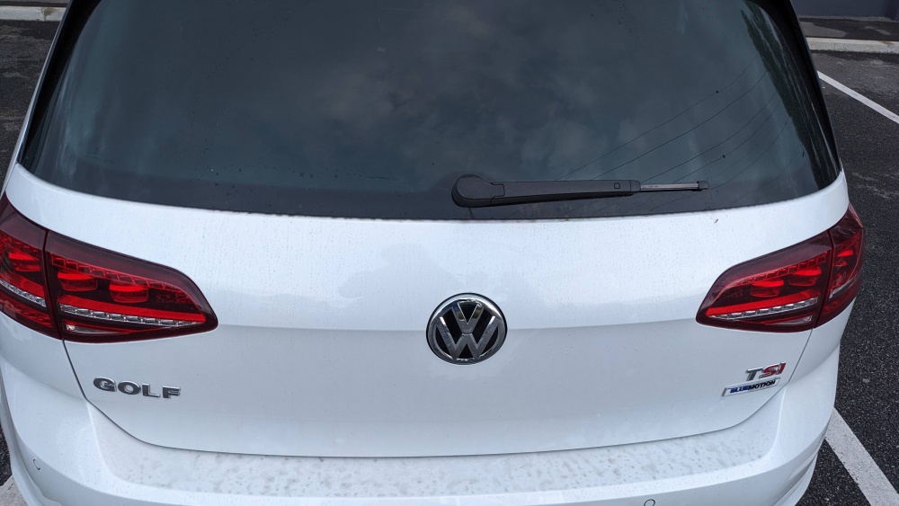

    La pose de cette première couche m’aura pris à peu près une heure. Et voici le rendu :
    Les parties laquées latérales étant plutôt pas mal rayées, j’en ai profité pour passer une couche ici aussi :
    Voici ce que j’aurai utilisé comme produit pour cette première couche. Beaucoup, trop, pas assez je n’en sais rien. Comme c’est la première fois je pense avoir été généreux.
    Je prends 5 minutes et c’est parti pour la deuxième couche. Même méthode mis à part qu’avant d’essuyer j’attends 1 à 2 minutes comme recommandé par Infinity Wax. Un peu plus d’une heure pour effectuer cette deuxième couche. Malheureusement le temps est gris, pas un rayon de soleil. J’avais espéré que le côté nacré de la peinture aurait été augmenté par le Synergy. Dommage. Je referais des photos dès que le soleil sera présent. Et là j’espère que les paillettes seront visibles :hum1:
    Il est maintenant 13h30, cela fait 8 heures que je suis dessus. Et il me reste encore la préparation et la pose du Diamond Vision à effectuer. Mais j’ai faim et je suis crevé… Et comme je n’ai jamais effectué de préparation sur les vitres je n’ai aucune idée du temps que cela va me prendre. Je laisse tomber pour cette fois. J’avais prévu un peu trop pour une première fois. Je ferai cela le week-end prochain. Sinon je pense que je me serai dépêché de terminer et j’aurai bâclé. Même si je pense que cela me prendra une à deux heures, je préfère prendre mon temps pour être sûr de ne pas passer à côté de quelque chose ou bien mal effectuer une étape. Et je mettrai aussi un coup sur les joints des portières et des vitres. Avant de partir j’applique du PERL sur les plastiques extérieurs avec la seconde brosse d’Ali (celle qui ressemble à la maxshine). Même inconvénient, le PERL est trop liquide et coule plus qu’avec un applicateur en microfibre (à voir en mousse). Mais la brosse est plus maniable pour faire les contours des rétros et le dessous. Brosse oui, consistance du PERL non.
    Au final, je suis très content du résultat :coeurs:. Pourtant c’est loin d’être parfait. En appliquant la céramique j’ai vu des points noirs par-ci par-là. La décontamination n’a pas été effective à 100% mais comme je n’ai pas passé de polisseuse c’est moins grave. Mais ce n'est pas grave. Pour une première c’est plutôt bien. Pour la prochaine préparation, j’essaierai de faire plus attention à la décontamination manuelle. Je ne sais pas si avec toute cette mousse qui était présente lors du passage du Clay Mitt , elle n’a pas couvert certains points noirs. Et je suis passé à côté d’eux. Sinon je combinerai peut-être gant pour commencer et un deuxième passage à la barre d’argile pour les oublis (ou iron7hd). Maintenant que je sais combien de temps il faut compter et ce que je peux/dois modifier, je réfléchis déjà à la prochaine préparation :xx:. Je me demande si je ne vais pas alterner le Synergy pour la période novembre/mai (plus pluvieuse) avec la Dodo Juice Shinecraft pour juin/octobre, période plus ensoleillée. Avec le soleil je pense que le rendu sur le blanc nacré devrait être appréciable. Comme toujours pas de polissage en vue, je pourrai utiliser un pre-wax comme conseillé : le Dodo Juice Fillit Bang ou bien le Lime Prime. J’aimerai, par contre, passer un coup de polish manuellement sur les parties piano black extérieurs, histoire d’atténuer au maximum toutes les micro-rayures présentes. J’ai vu une vidéo où Olivier de Maniac Auto avait effectué ceci lors d’un défi de car staging pour la vente d’une golf. Encore un bon programme en perspective !

    Par contre tu dois avoir un soucis de foamer ou de dilution, je ne sais pas, mais la mousse que tu obtiens en sortie me semble étrange et hyper irrégulière.

    @Bliitzz si tu parles de la photo où l'on voit l'IK, il pulvérise le reste de produit restant, donc la mousse ici par en serpentins. Par contre si tu parles au vu du visuel sur la carrosserie je peux te rejoindre. Je ne suis jamais arrivé à obtenir une mousse comme sur les différentes vidéos que j'ai regardé. Je pensais que du fait de faire le prélavage sur une voiture prérincée rendait la mousse plus humide et glissante. Mais là, à sec et avec l'embout de mousse sèche, je n'ai pas de mousse uniforme. Est-ce que le fait que le mélange soit plus tout à fait chaud peut jouer sur le résultat? Peut-être que je pulvérise trop loin de la carrosserie et qu'il faudrait que je me rapproche plus près. Je ferais plusieurs tests la prochaine fois ainsi qu'une vidéo pour voir.

    Pour la mousse avec le IK je pense que c'est dû à l'embout mousse sèche. Retournes voir dans la comparaison snow foam, tfr, apc, tu verras que j'arrive à avoir une belle mousse avec le ik et le m7où le sonax et sans eau chaude :clin1: avec exactement la même dilution que toi 8ml de m7 pour 125ml d'eau avec l'embout d'origine.
    Par contre oui il faut être un peu plus près qu'avec une foam lance et remettre au max en pression 3/4 fois pour faire la voiture selon la taille avec une mousse assez uniforme.
