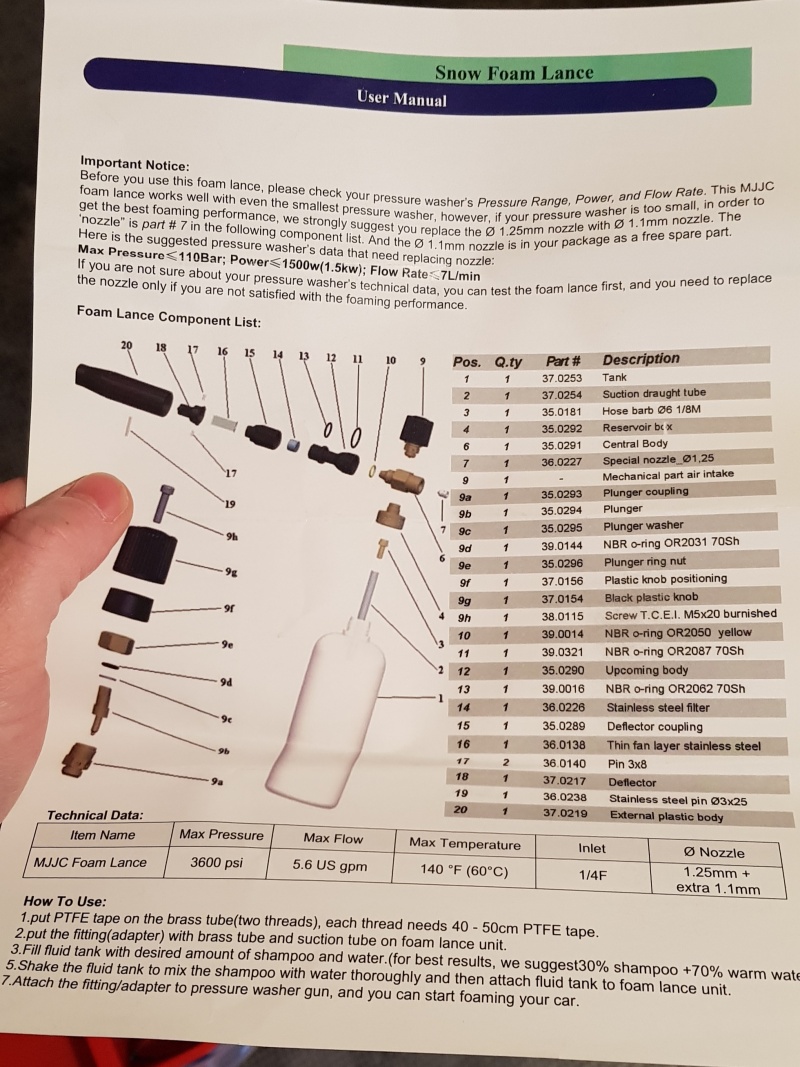

  4. Sweepta
    By:Sweepta29 Décembre 2019
    Je viens de retomber là dessus, ça peut t'aider à voir s'il manque pas une pièce dans ta lance

  6. Sweepta
    Et si on se fie au schéma que j'ai déposé:
    9: mechanical part air intake
    Ce qui signifierai réglage d'apport d'air, et pas d'eau, ni de produit :mdr4:

  8. William94

    Merci @Sweepta , c'est bien cette notice que j'ai également. Je m'attaque au démontage et à l'inspection demain. :super:
    En ce qui concerne le fonctionnement, je peux me tromper mais je pense que lorsque je tourne la vis de réglage dans le sens horaire, donc vers le -, le pointeau descend. Il diminue alors la section de passage, augmentant la vitesse de l'eau dans la section. Par l'effet Venturi, la dépression augmente et plus de mélange contenant du savon est aspiré.
    Quoiqu'il en soit, je suis déjà dans la position me donnant le maximum de mousse.

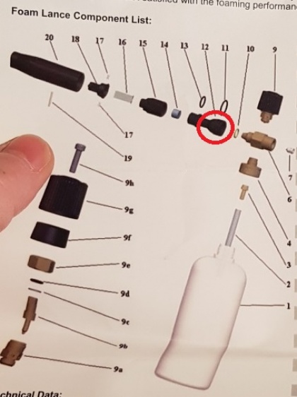

    Bilan du démontage : rien ne semble anormal. J'ai nettoyé l'ensemble des pièces pour être sûr, refait un test et rien de mieux.
    En revanche, en faisant fonctionné la foam lance sans le tube en plastique qui permet le réglage de largeur du jet, j'ai constaté une légère fuite d'eau (goutte à goutte), au niveau des trous qui sont forés dans la pièce entourée en rouge sur la photo ci-dessous. Je ne sais pas si c'est normal ou pas ?
    Autre chose : j'ai également constaté que le gicleur a tendance à se déserrer légèrement lors de l'utilisation (je l'ai pourtant serré correctement).

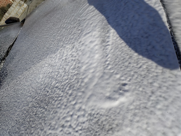

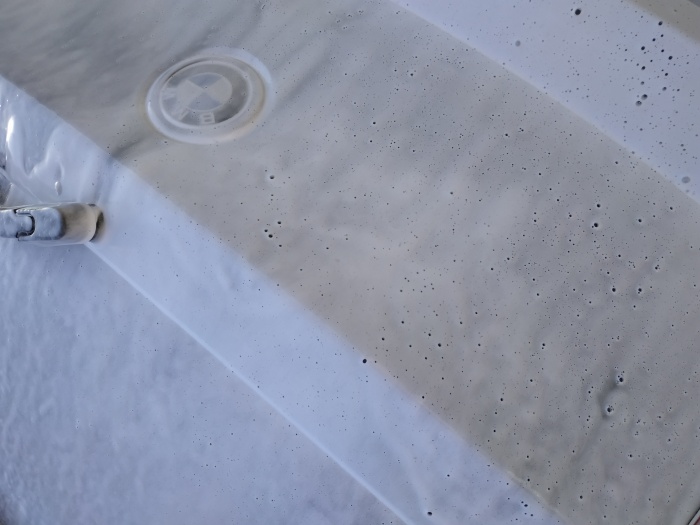

    Bonjour à tous,
    Suite des aventures après avoir essayé un autre shampoing de prélavage : le Magifoam de chez Autobrite.
    J'ai essayé avec 100ml de shampoing, le reste d'eau. Voici les résultats avec la molette à 1/2 tour du réglage donnant le plus de mousse :
    Cela me semble déjà être beaucoup mieux. De là à dire que tout est ok, j'attends vos avis plus aiguisés que le mien.
