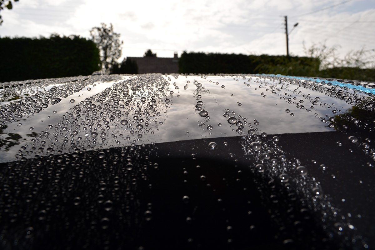

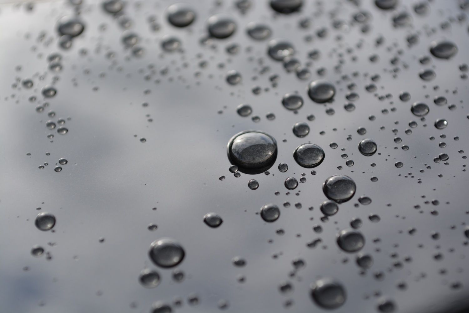

    Voila pour moi le résultat sur la voiture en 3couche :frime1:
    IMG_20170728_213206.jpg IMG_20170815_183106.jpg IMG_20170815_183138.jpg IMG_20170815_183120.jpg IMG_20170815_183127.jpg
    Et une coloré avec odeur pomme acidulé.

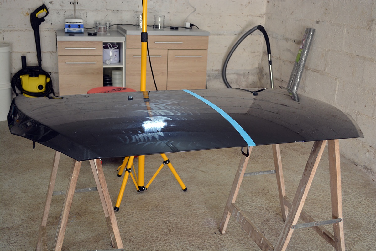

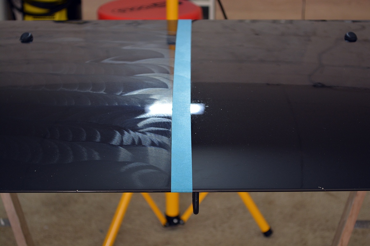

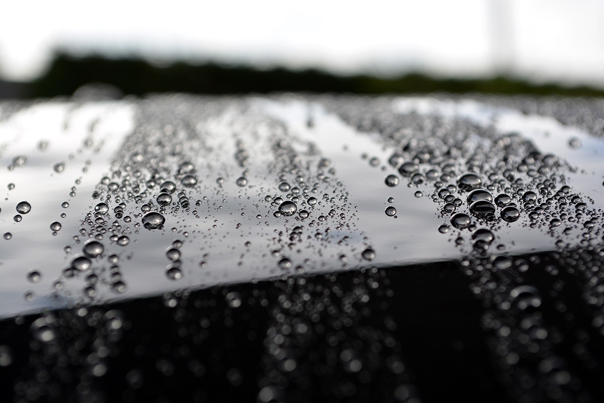

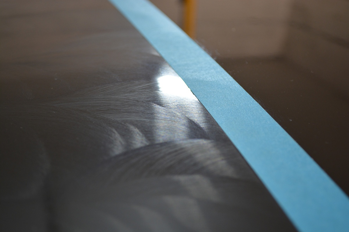

    Petit retour sur le 6ième essai.
    Je pense avoir une formule pas trop mal niveau texture et application, cela ressemble à la Shield cependant, elle reste difficile à étirer.
    Par contre je dois corriger quelque chose pour le buffing, il reste un aspect "gras" et je pense que c'est dû à l'huile de coco, je vais mener mon investigation :boxe:
    Quelques images et un aperçu du sheeting de cet essai :
    Gauche traité, droit non traité
