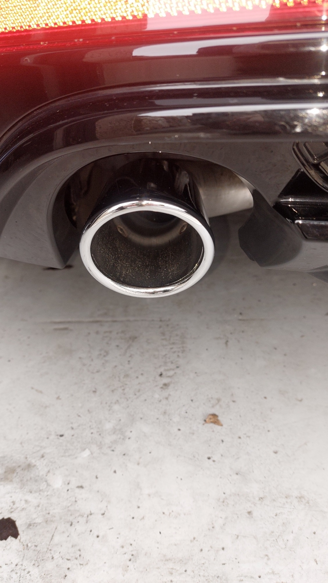

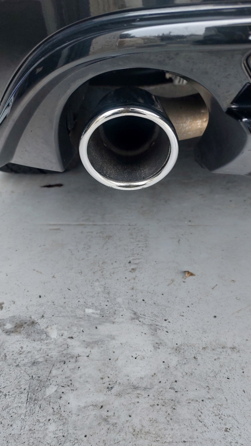

    Pour toi @Sweepta cela ressemblait plus à une peinture où à un chromage noir le traitement qui est partie? (en photo cela fait plus peinture que chromage)
  2. Sweepta
    By:Sweepta4 Février 2023
    Je ne sais pas ce que c'était exactement comme traitement, chromage je pense pas car c'était quand même orienté mate.
    C'est bien pour ça que j'avais pris le cronos et pas un polish métal.
    En tout cas c'est pas la même chose que sur les premières photos de ce poste.
    @Béhième C'était pas une initiative de ma part, et puis le client revient dans 2 semaines, c'est qu'il a pas été déçu

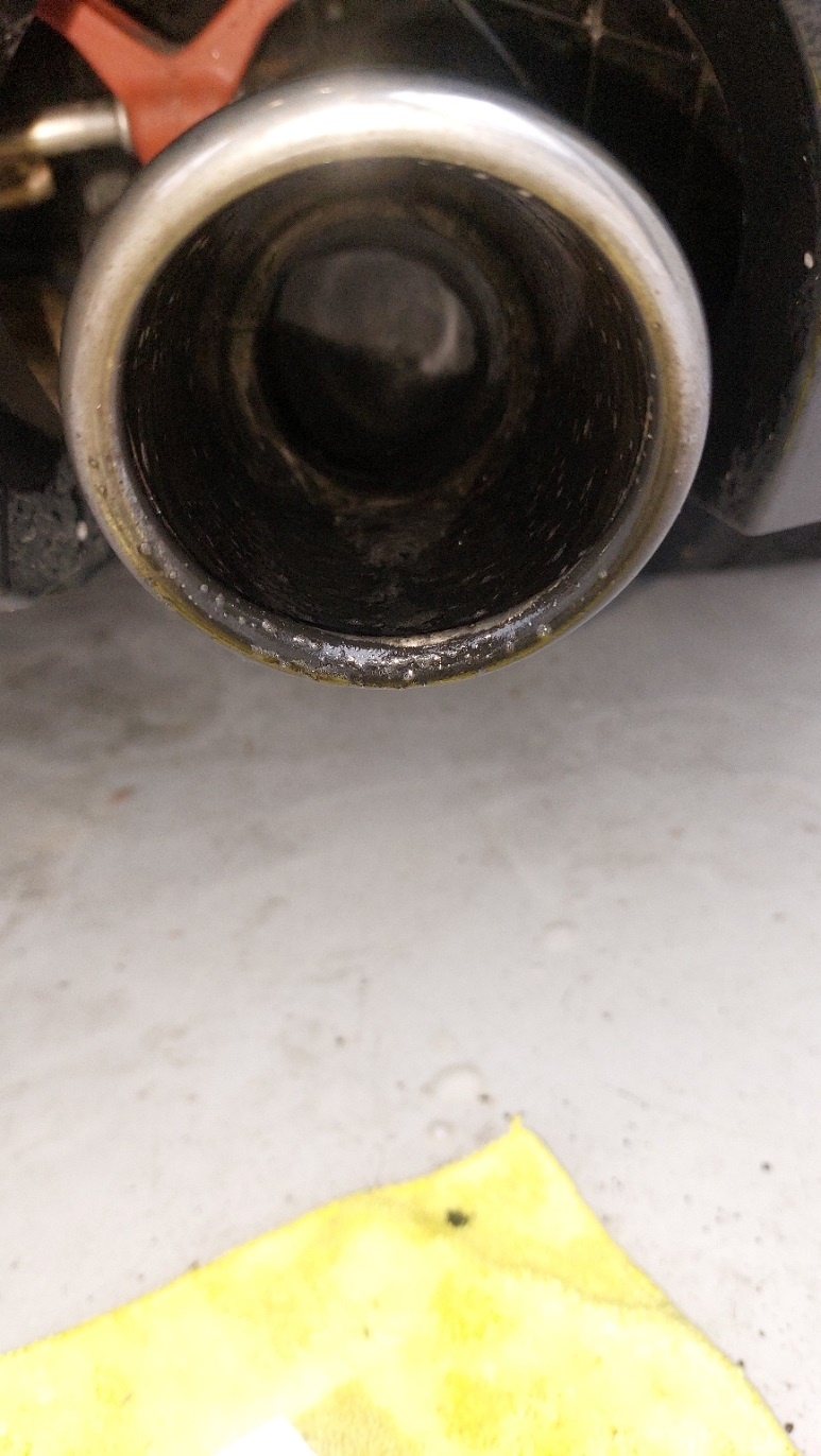

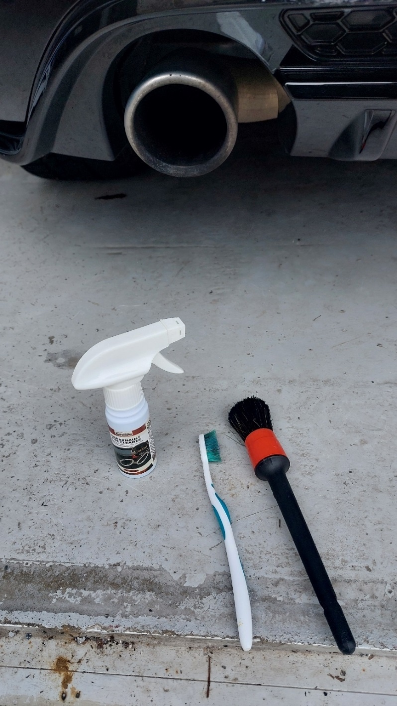

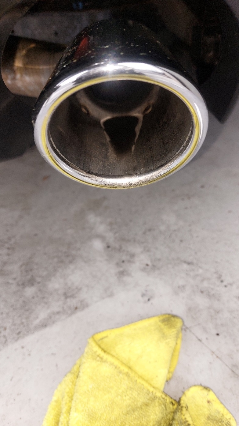

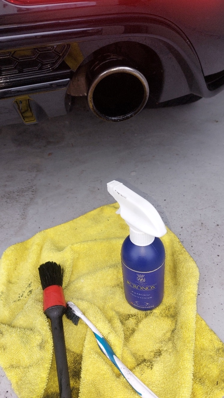

    Alors voici les deux produits utilisés pour ce nettoyage de sorties d'échappement :

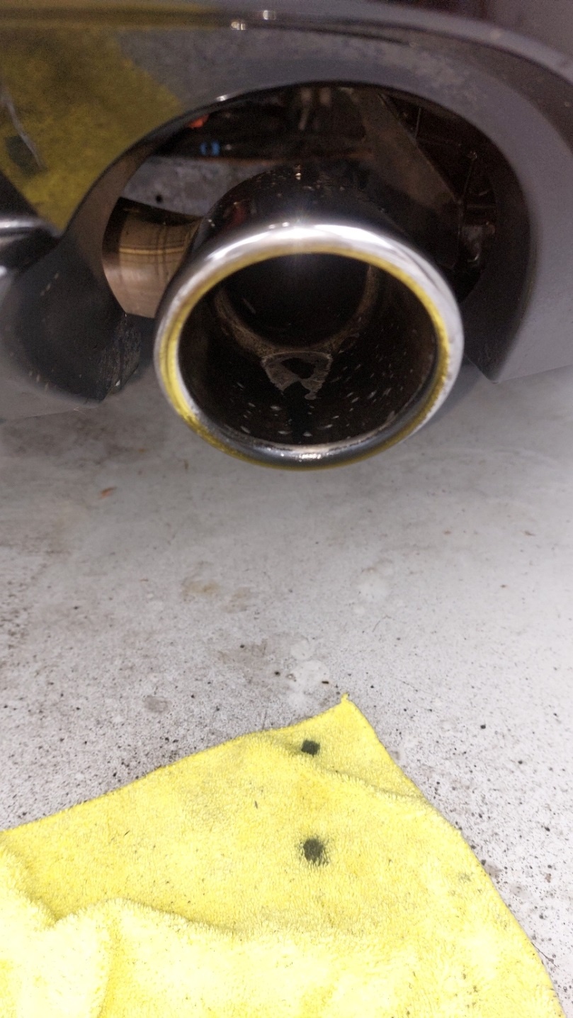

    L'état de départ :
    J'attaquerais avec le produit acheté sur AliExpress pinceau, brosse à dents et MF :
    Après 20 minutes avec huile de coude :
    Je passe maintenant à l'autre sortie d'échappement avec le Cronos, même accessoires et même technique :
    Après une demi-heure :
    Désagréablement surpris, j'attrape un bout d'éponge magique et je l'imbibe de Cronos :
    Pas mieux :
    Je reprends le Car Exhaust Pipe Cleaner toujours avec les mêmes accessoires et après 10 minutes :
    Verdict, le Car Exhaust Pipe Cleaner est sacrément intéressant et je vais en acheter un flacon un peu plus grand. J'avais commandé un 100 ml juste pour tester et faire ce petit comparatif, j'ai utilisé environ la moitié du flacon pour ces deux sorties d'échappement bien calaminées.
    Je passe au dégoudronnage, de l'extérieur des sorties et je peux vous dire que ce n'était pas du luxe, il y en avait surtout sur le dessus des sorties, allez comprendre et pour ce faire :
    Je passe ensuite au polissage intérieur puis extérieur (merci au passage à @SoG qui m'a donné ce produit VW, il y a quelque temps déjà) il est vraiment pas mal ce produit VW:
    Pour la protection ce sera Swissvax C.F.R et Autobahn :
    Mais avant cela, voyons si le Cronos est plus efficace contre le brunissement :
    Hé bien non, ce n'est pas non plus son fort, alors je testerai un vieux produit que madame m'a donné :
    Et en moins de temps qu'il faut pour l'écrire :

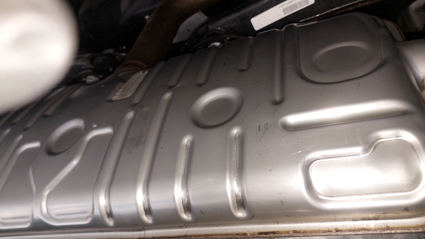

    Vraiment efficace et sans effort, un produit à garder sous le coude. Tellement facile et rapide que je décide de faire le dessous du silencieux, qui est lui aussi bruni et sale, mais pas pensé à faire une photo avant. En moins de deux minutes :
    Tellement surpris agréablement par ce produit, je décide de regarder l'étiquette :
    Je sais maintenant avec quoi nettoyer la ligne inox de la Sub et de la Delta :clin:
    Après une petite passe de C.F.R et une couche d'Autobahn :
    Conclusion sur le Cronos, il n'est vraiment pas fait pour ce genre de gros travaux, j'attends de l'essayer comme produit d'entretien, ce pour lequel il est vraisemblablement fait.
    Bon dimanche à vous !

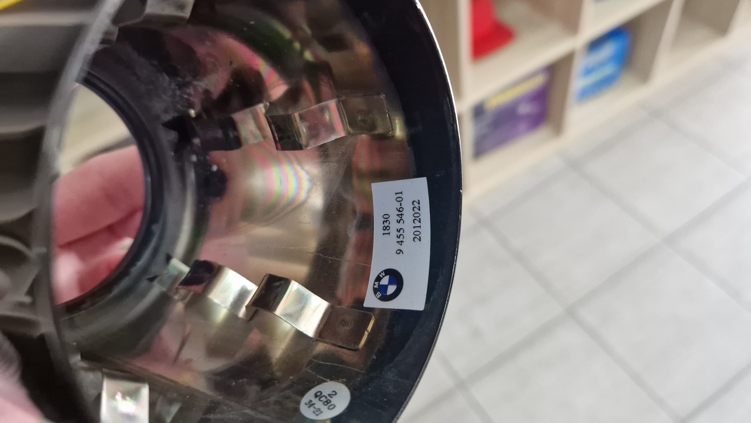

    Petite pensée pour toi @Pilpoil ... on a une M135i au taff avec les mêmes échappements, promis dans la semaine j'essaye de faire un petit nettoyage / polissage dessus pour te dire ce qu'il en est.
  15. Pil
    By:Pilpoil14 Mars 2023
    12 Octobre 2022
    195
    81
    +81 / 0
    Super !
    Merci beaucoup @SoG :amen:

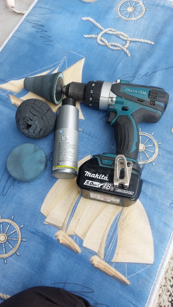

  16. SoG
    By:SoG14 Mars 2023
    10 236
    3 892
    +3 892 / 0

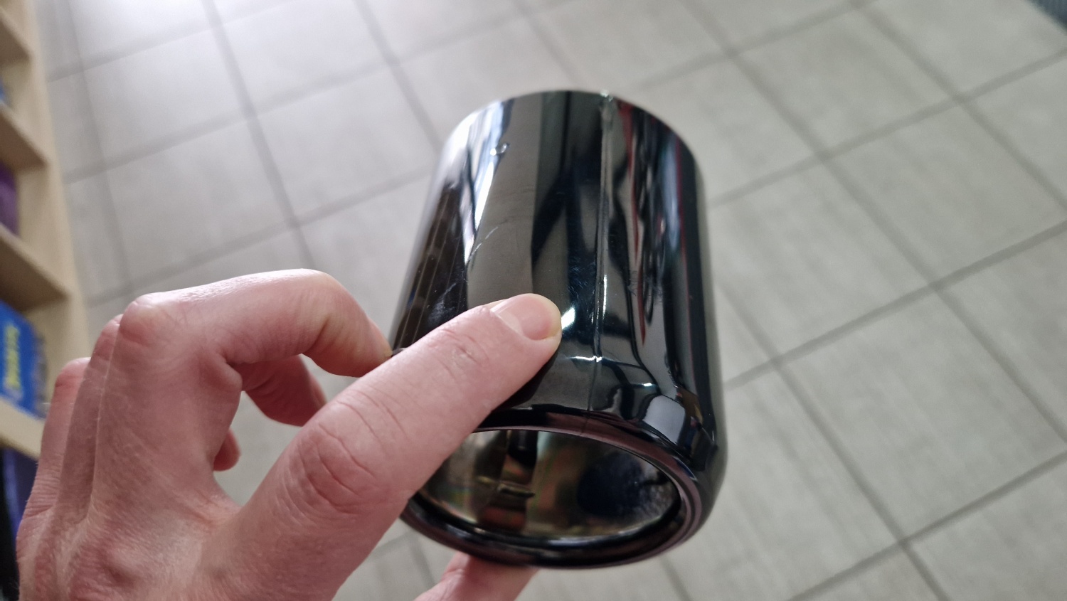

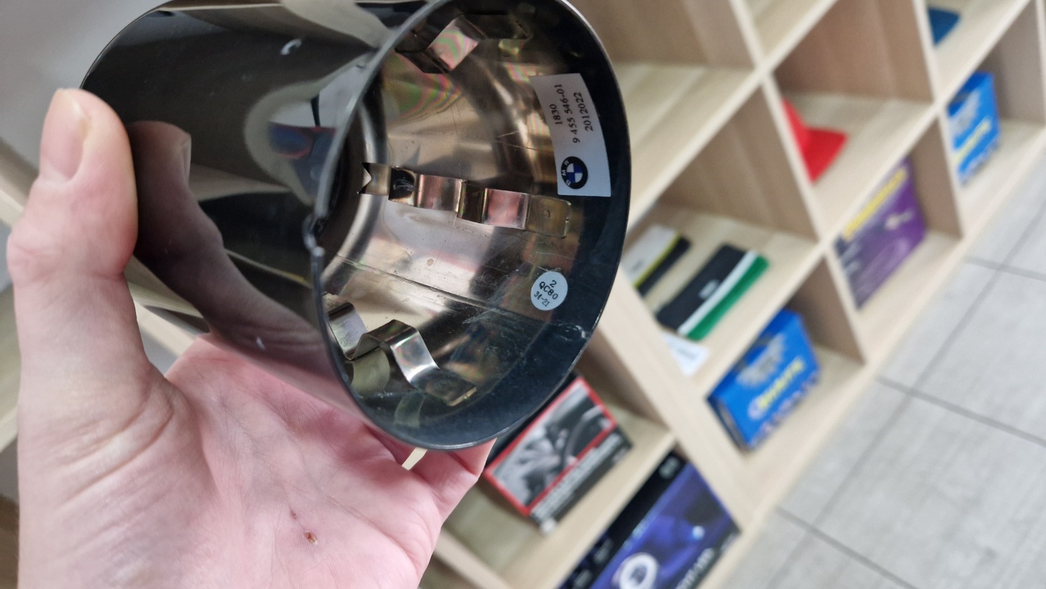

    Bon j'ai fais le test bien bien en dessous, merci le pont ... et je te confirme une chose, le Peek ou Belgom évite lol :D
  17. Pil
    12 Octobre 2022
    195
    81
    +81 / 0
    Haha super, merci @SoG , ça m'évitera de me coucher sous la voiture pour tester loin loin :super:
    Grace à toi, maintenant on sait que leur finition "titane" est un traitement de surface et non teintée dans la masse.
    Et qu'on peut oublier les pâtes pour métaux en général et surement les polish costauds pour enlever la calamine.
    Reste plus qu'à tester le Cronos en espérant que le dépôt qui se trouve sur mes sorties ne soit pas trop incrusté :hum1:
    J'attend que deux trois produits rentrent chez SoS et je le met dans ma commande.
    Je vous tiens au jus quand j'aurais testé :clin1:

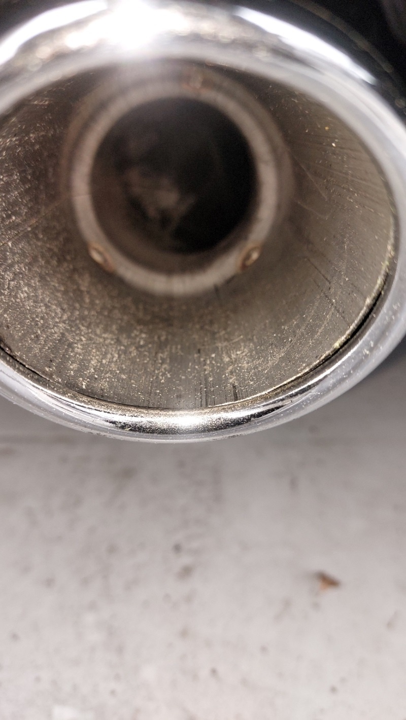

  18. Pil
    By:Pilpoil23 Mars 2023
    12 Octobre 2022
    195
    81
    +81 / 0

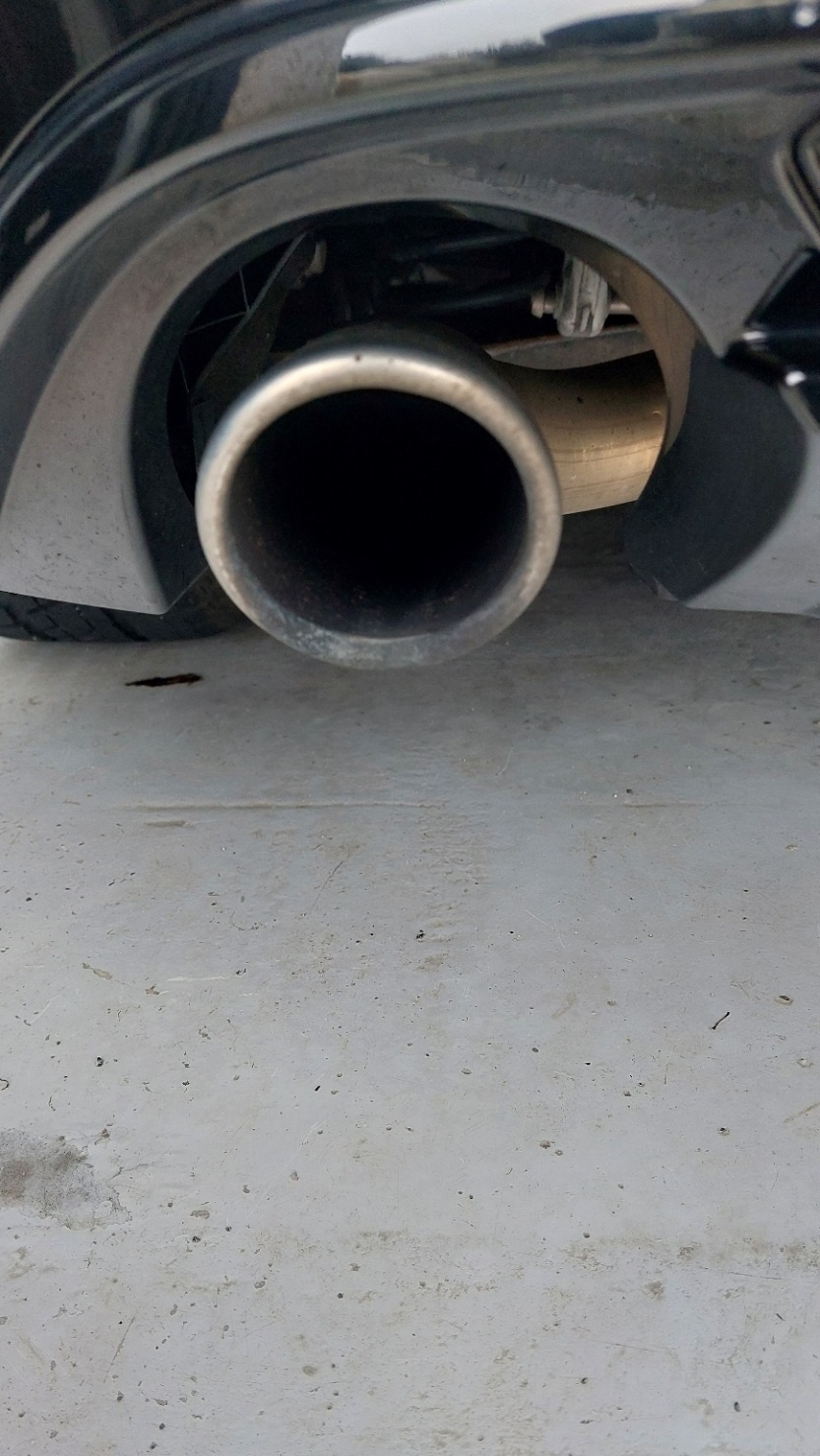

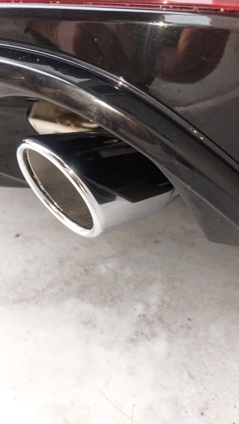

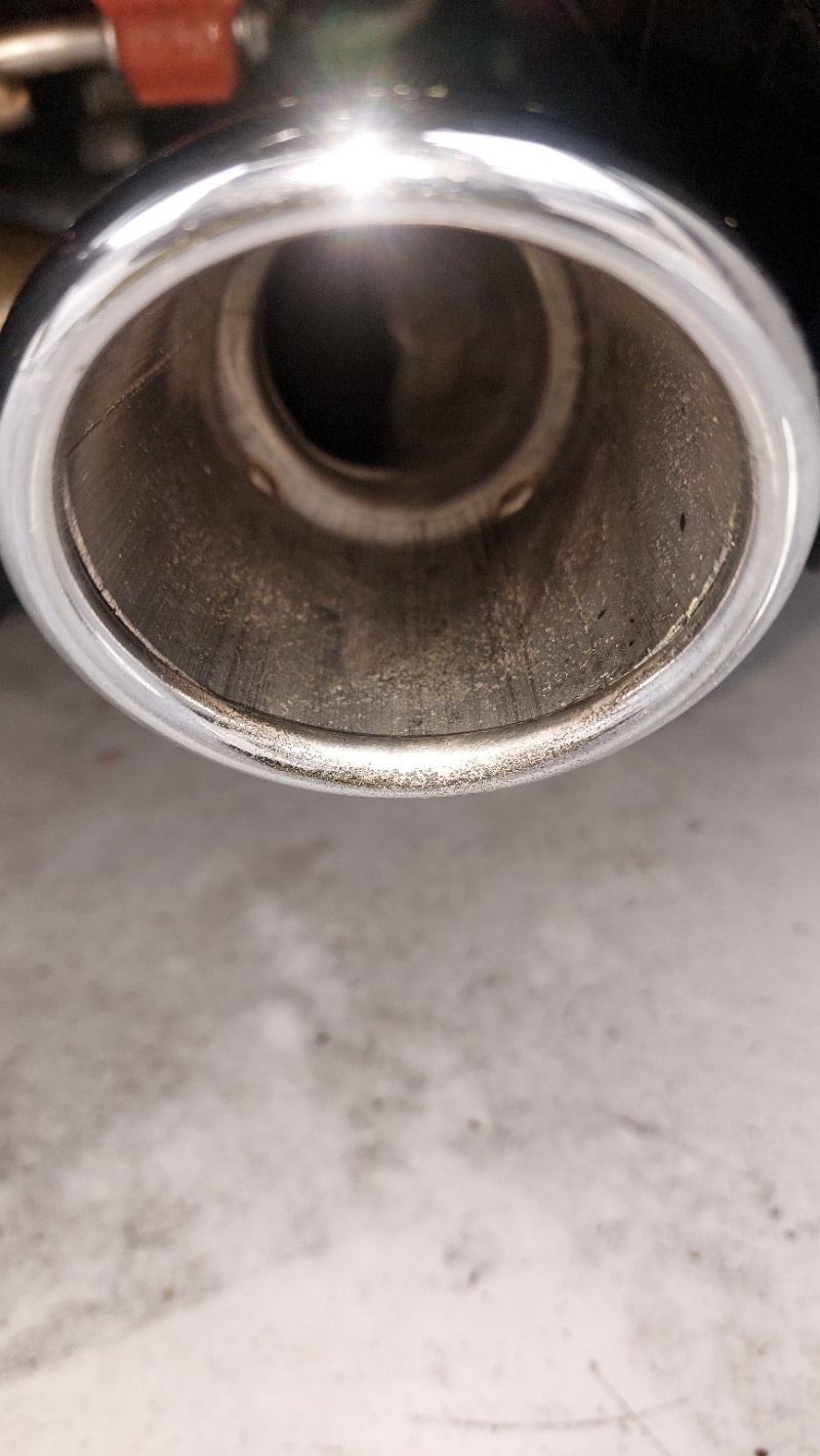

    Test du Cronos aujourd'hui, malheureusement même si elle est légère, l'oxydation est déjà trop prononcée pour lui...
    Avant
    Après
    Il y a une très légère différence, mais le Cronos ne fera rien de plus, l'échappement est "piqué".
    Je pense que je vais mettre un coup de polish métal pour arrêter l'oxydation et entretenir au Cronos.
    Vu les tests de @SoG, je vais faire uniquement les bords, ça ne devrait pas choquer si on a pas le nez dessus.
    De toute façon quand tout est bien propre, on a déjà l'impression qu'ils sont chromé :lol1:
    Et en passant, pas top de recevoir un produit qui a 5 ans de validité avec déjà presque 3 ans dans les dents :non:
    Ca m'apprendra à ne pas attendre le restock chez SoS...

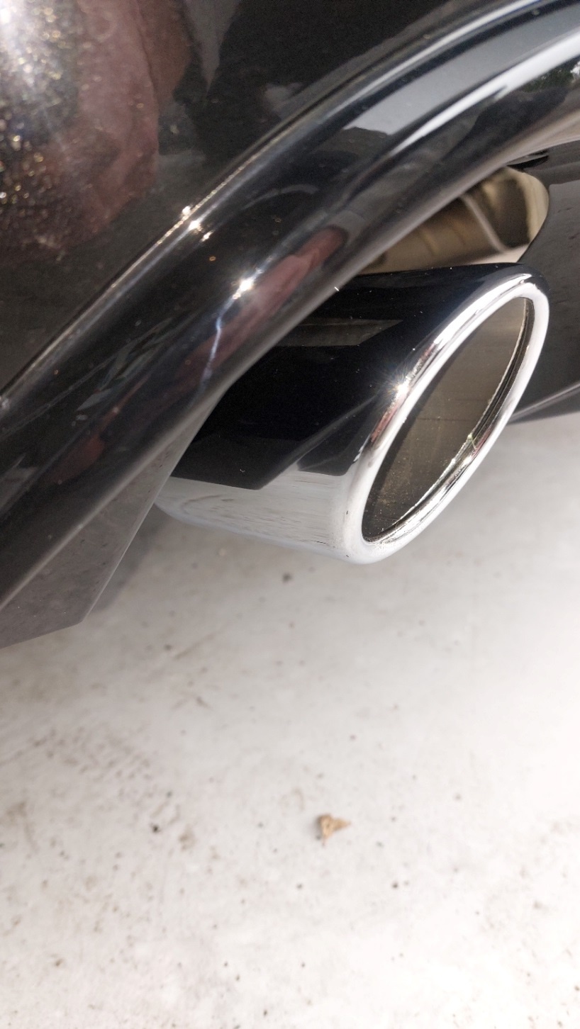

  19. Jeremiebm
    By:Jeremiebm23 Mars 2023
    ::(1: c'est vrai qu'on voit qu'il est piqué et plus oxydé qu'encrassé, du coup forcément le cronos y peut pas grand chose
    En passant chez mon spécialiste Mini qui fait surtout de la modif esthétique où circuit (la première cooper S que devait faire Romain Monti pour ceux qui suivent, celle qui est coincé chez le carrossier qui fait que du coup il en a racheter une 2ème, c'est eux pour le chassis et moteur, le moteur attend depuis des mois dans l'atelier..:lol1:), je suis tombé sur l'embout Mini version noir que j'ai pris en photo du coup pour voir comment est faite la couche noir. Dans ce cas on dirait une peinture où revêtement par dessus donc polish chrome à proscrire à priori..
  20. Pil
    By:Pilpoil24 Mars 2023
    12 Octobre 2022
    195
    81
    +81 / 0
    Merci pour les photos @Jeremiebm :clin1:
    Oui c'est sûr maintenant que c'est juste un revêtement, @SoG nous l'a bien démontré en faisant le test sur la voiture qu'il devait préparer.
    Dans tout les cas il faut arrêter l'oxydation, sinon ça va continuer et "bouffer" le métal de plus en plus.
    Je vais essayer de ne polir que la partie biseautée, ou se trouve l'oxydation, on verra bien ce que ça donne.
    Au pire, si les miens se montes simplement comme ceux que tu as en mains pour la Mini, il n'y aura qu'à les remplacer et ne plus rester deux ans sans les entretenir ...:hum1:

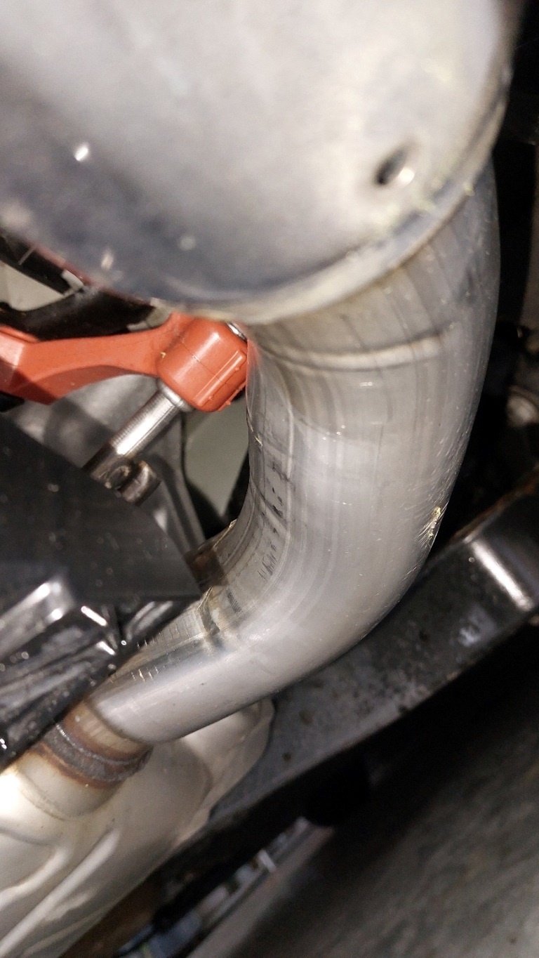

    Voilà ce que ça donne d'en bas, ça ressemble quand même fort
