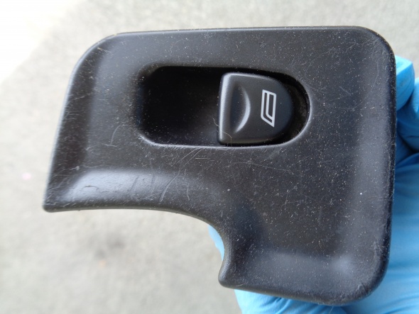

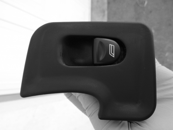

    Je l'avais fais sur l'Alfa GT de mon pote :
    Avant :
    Après :
    • C'est cool C'est cool x 6
  5. ayrton53
    By:ayrton53-  3 Avril 2020
    On dirait que même les griffes ont disparu...:oh:
  6. SoG
    By:SoG-  3 Avril 2020
    10 270
    @ayrton53 Oui parce que les griffes sont dans la partie soft touch, et avec l'alcool tu enlèves cette partie molle (je sais pas comment l'expliquer) ...
  7. ayrton53
    Si, si c'est très clair, en tout cas visuellement c'est top, après c'est juste le toucher du matériau qui change du coup...
