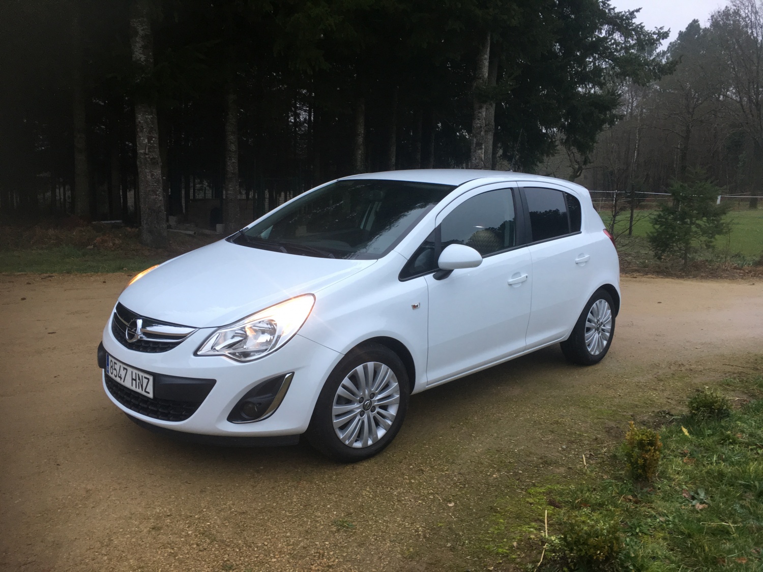

    Voici donc la vedette du jour

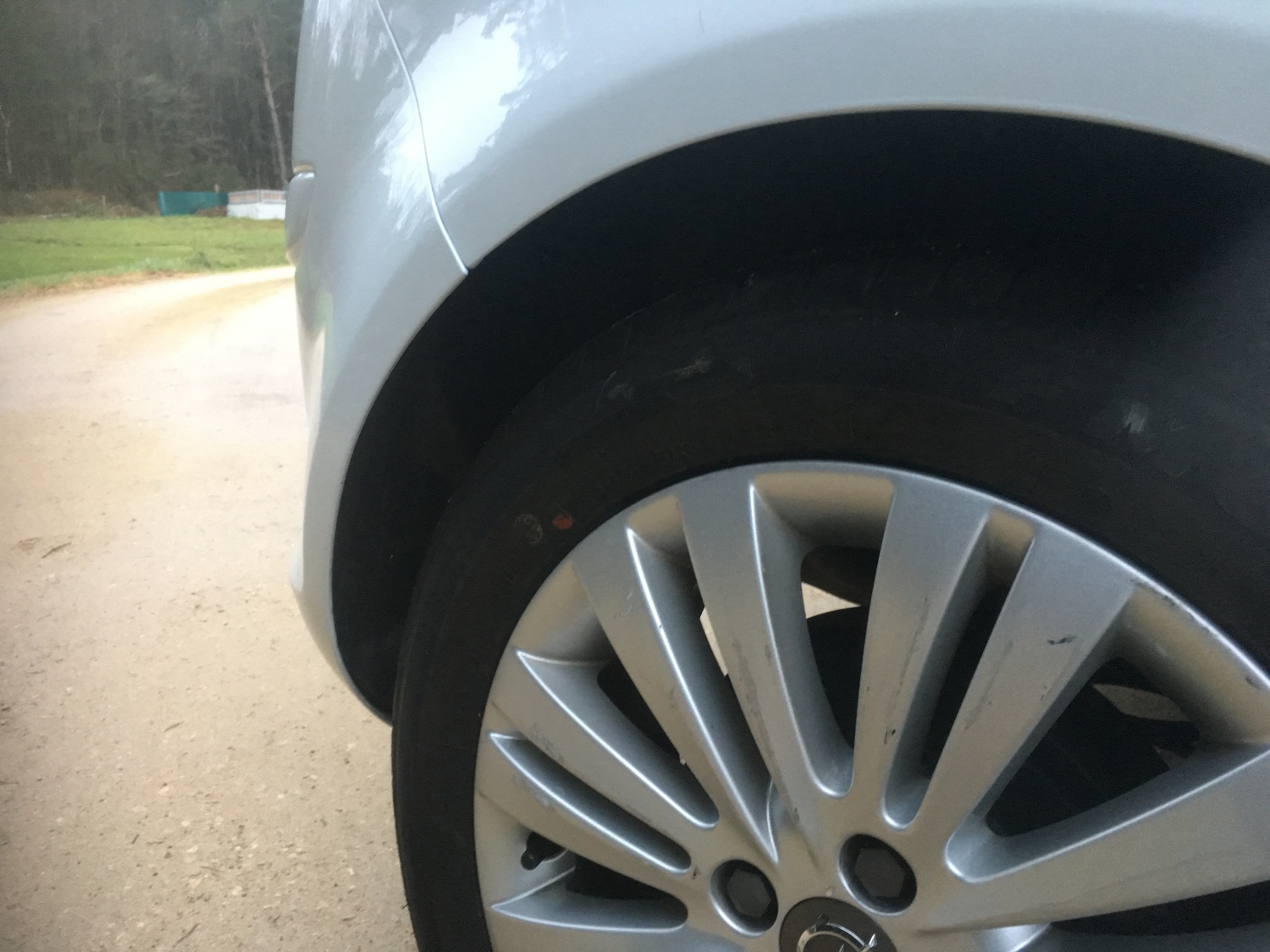

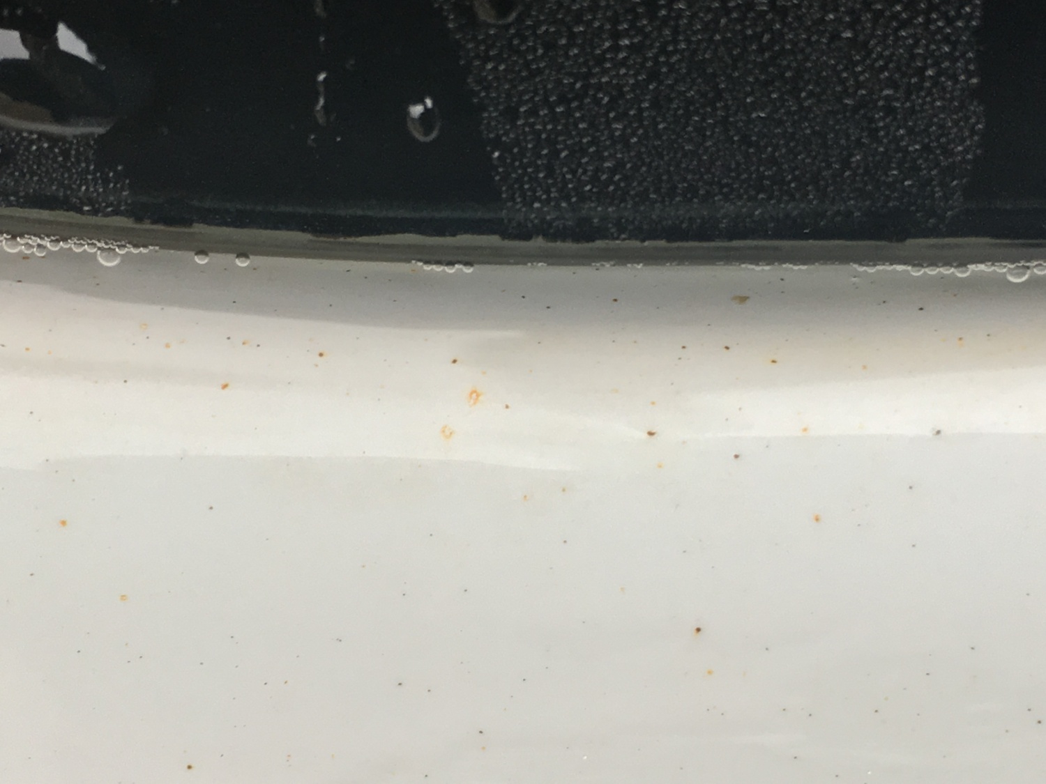

    Beaucoup de particule de fer sur ce véhicule
    Par contre pas une trace de goudron visible donc pas de dégoudronnant utilisé..
    Pour le fer: Iron 7 HD
    Clay bar: la bleu de chez Valet Pro
    Lubrifiant: Citrus Bling de chez valet Pro
    Quelques photos de la contamination ferreuse

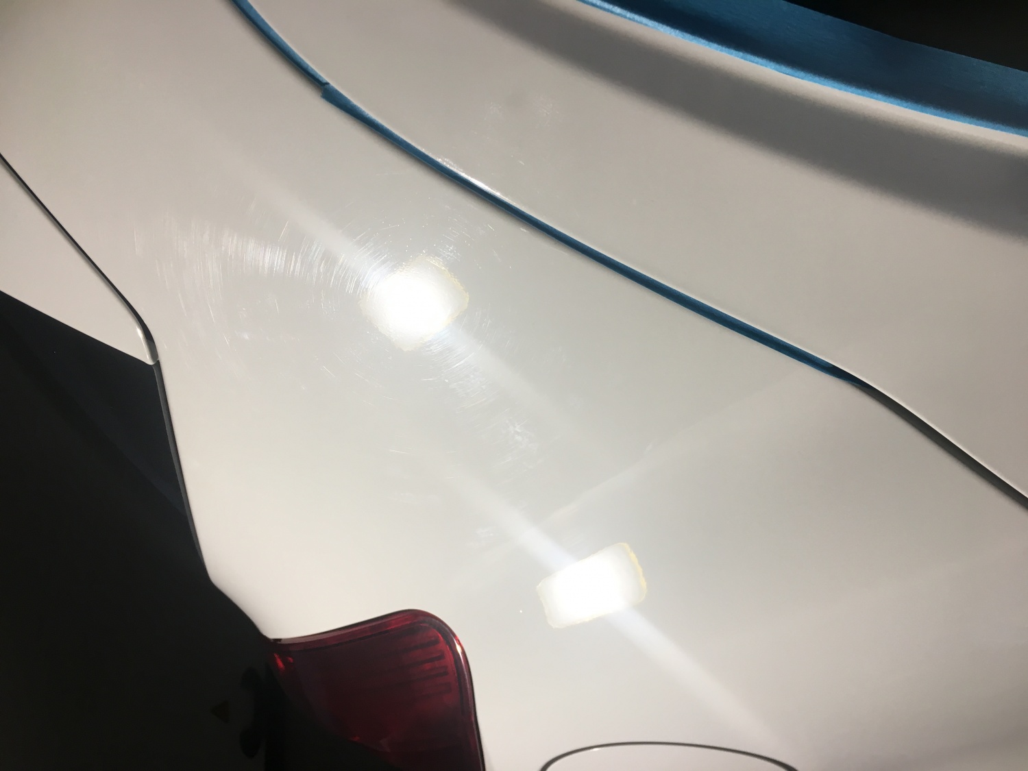

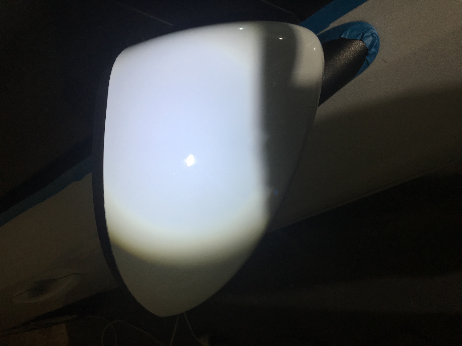

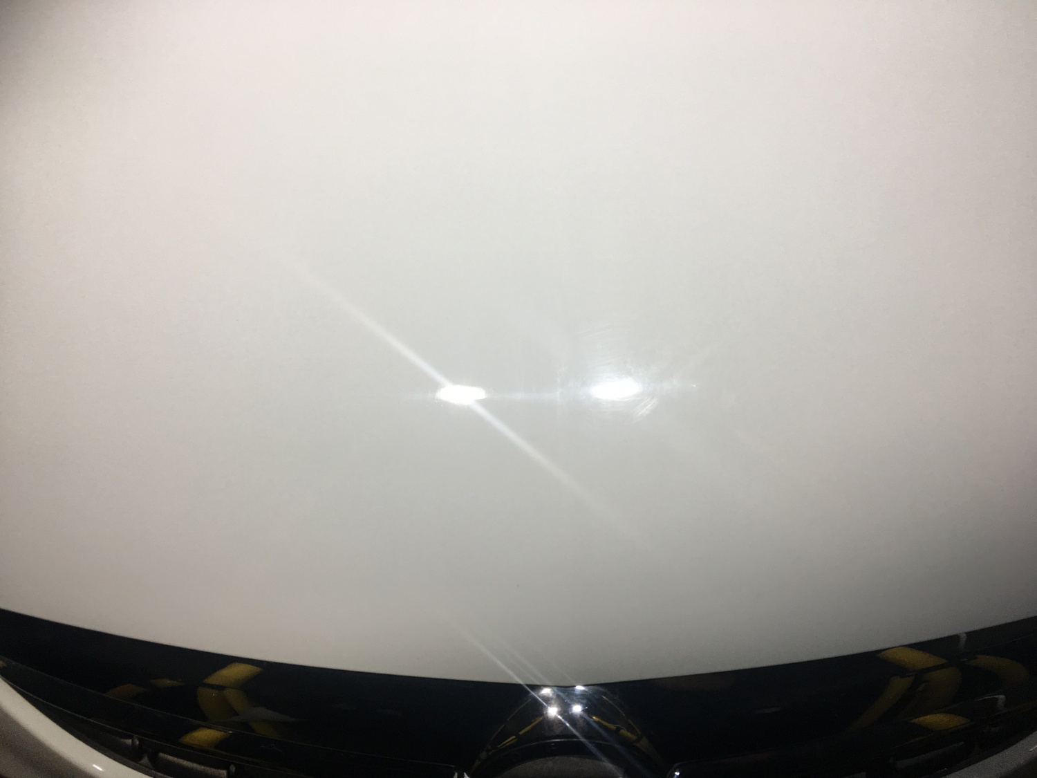

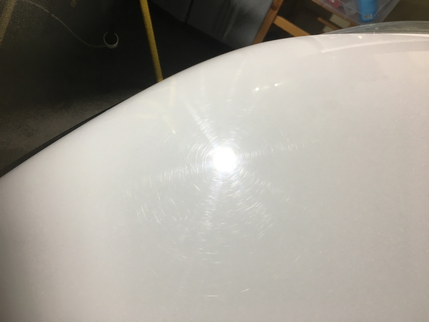

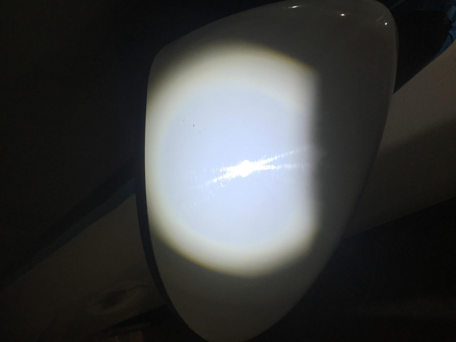

    Un Petit test avant d'attaquer la correction,
    Donc mon choix sur ce vernis qui est à priori tendre:
    Pad orange de chez CGpour la correction+ Pad noir pour la finition
    Couplé avec Koch-chemie HC-H8.02 + Menzerna Super finish 3500
    Pad main lake country Jaune + Noir
    Polisseuse:
    Flex Vrg 3401
    Rupees LR-75E

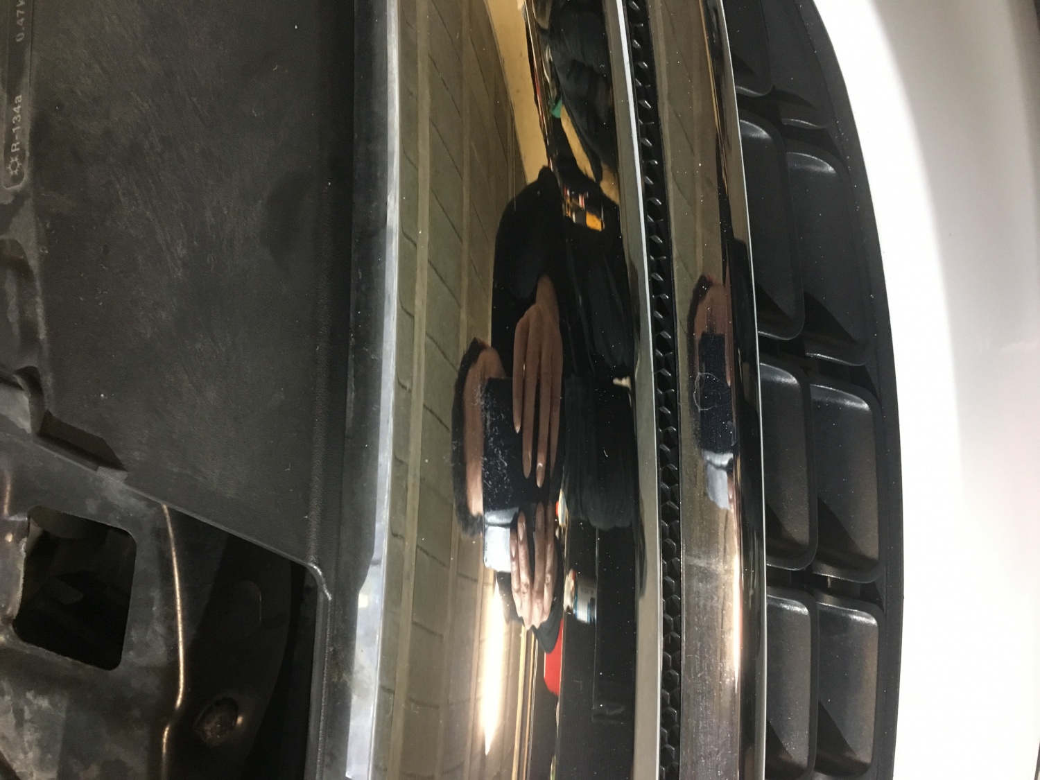

    Au programme, Correction à 90%

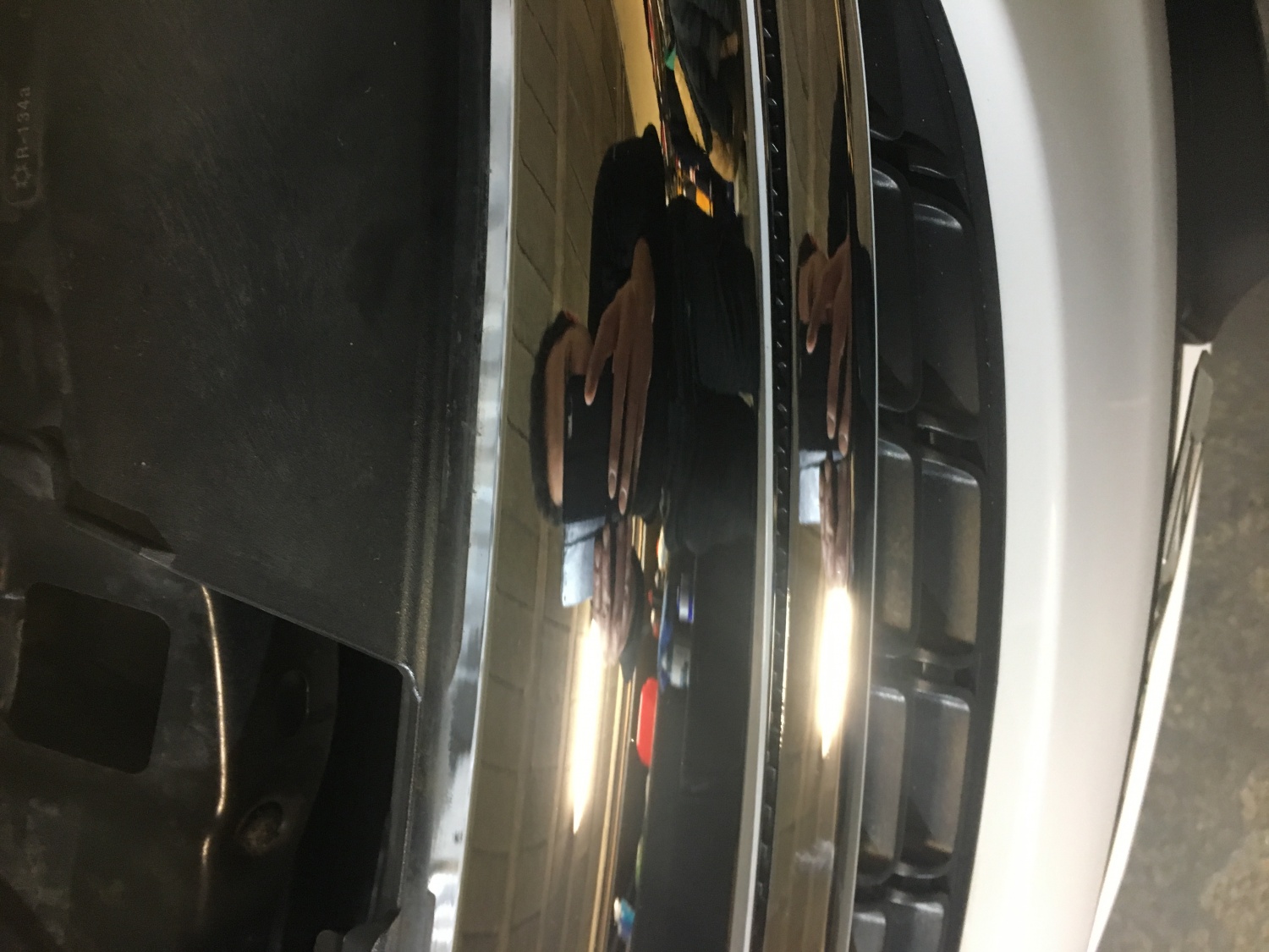

    Un petit passage avec une microfibre sur les chromes avec du Belgome

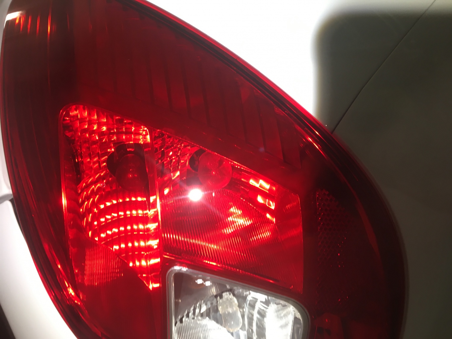

    Optique arrière: (les optiques avant aussi ont subis une correction mais trop abîmés pour le avant après, donc les photos n'en valaient pas la peine)
    Poignée de porte (oui elle avait de grand ongles :mdr4:)
    Pour la petite info, le vernis à ongle part très bien avec la clay ;)
    J'ai relavé entièrement le véhicule après la correction..

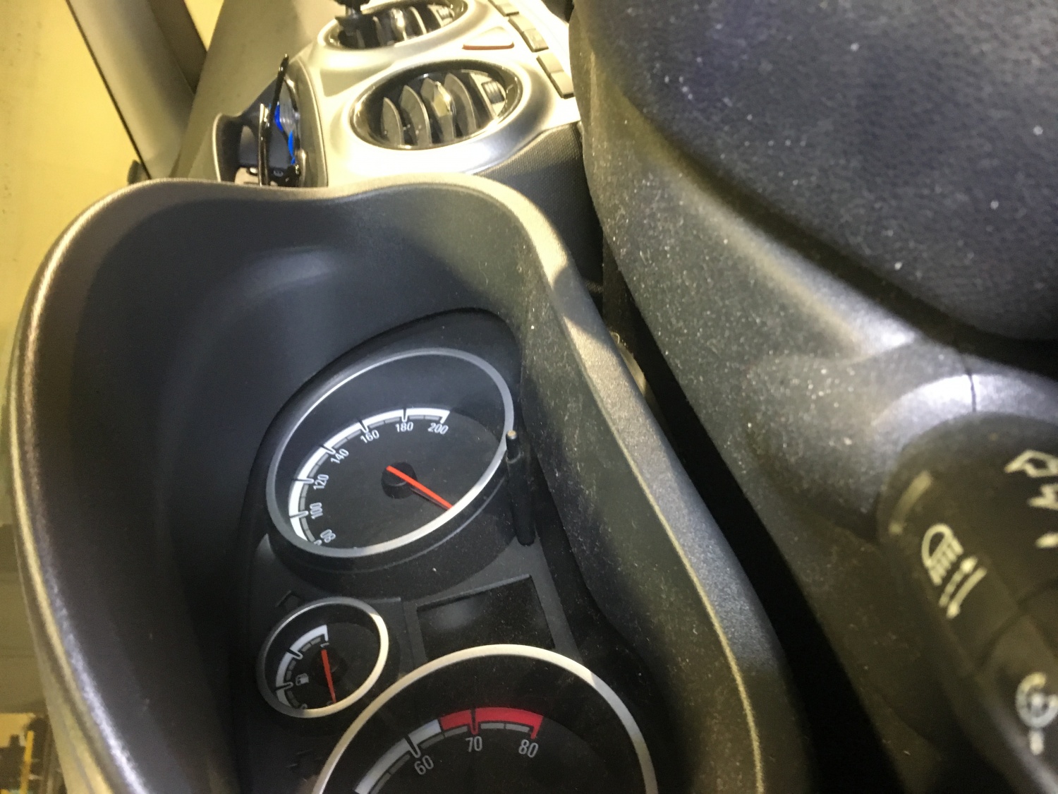

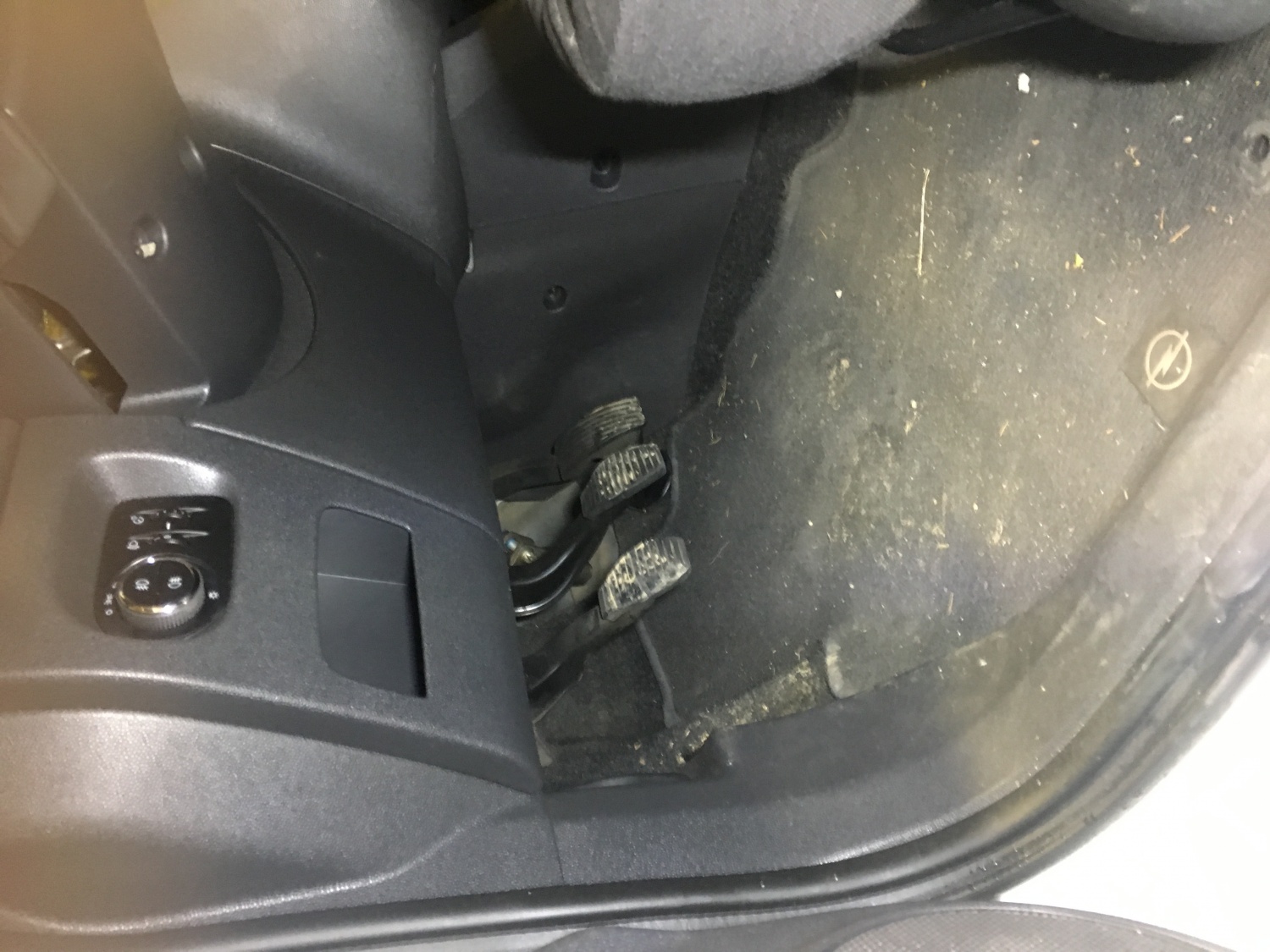

    Bon trêve de plaisanterie on attaque l’intérieur, le chrono tourne!!

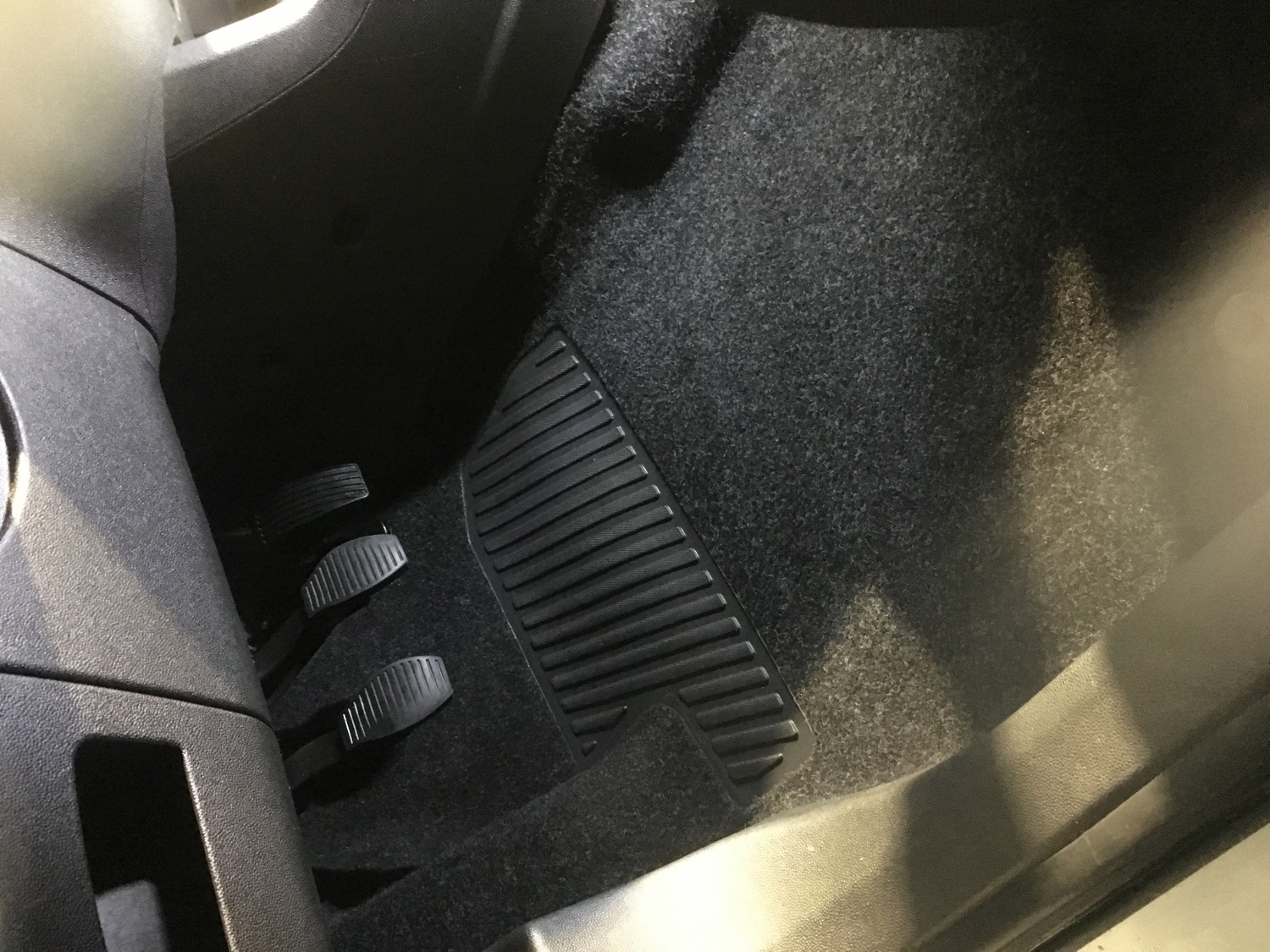

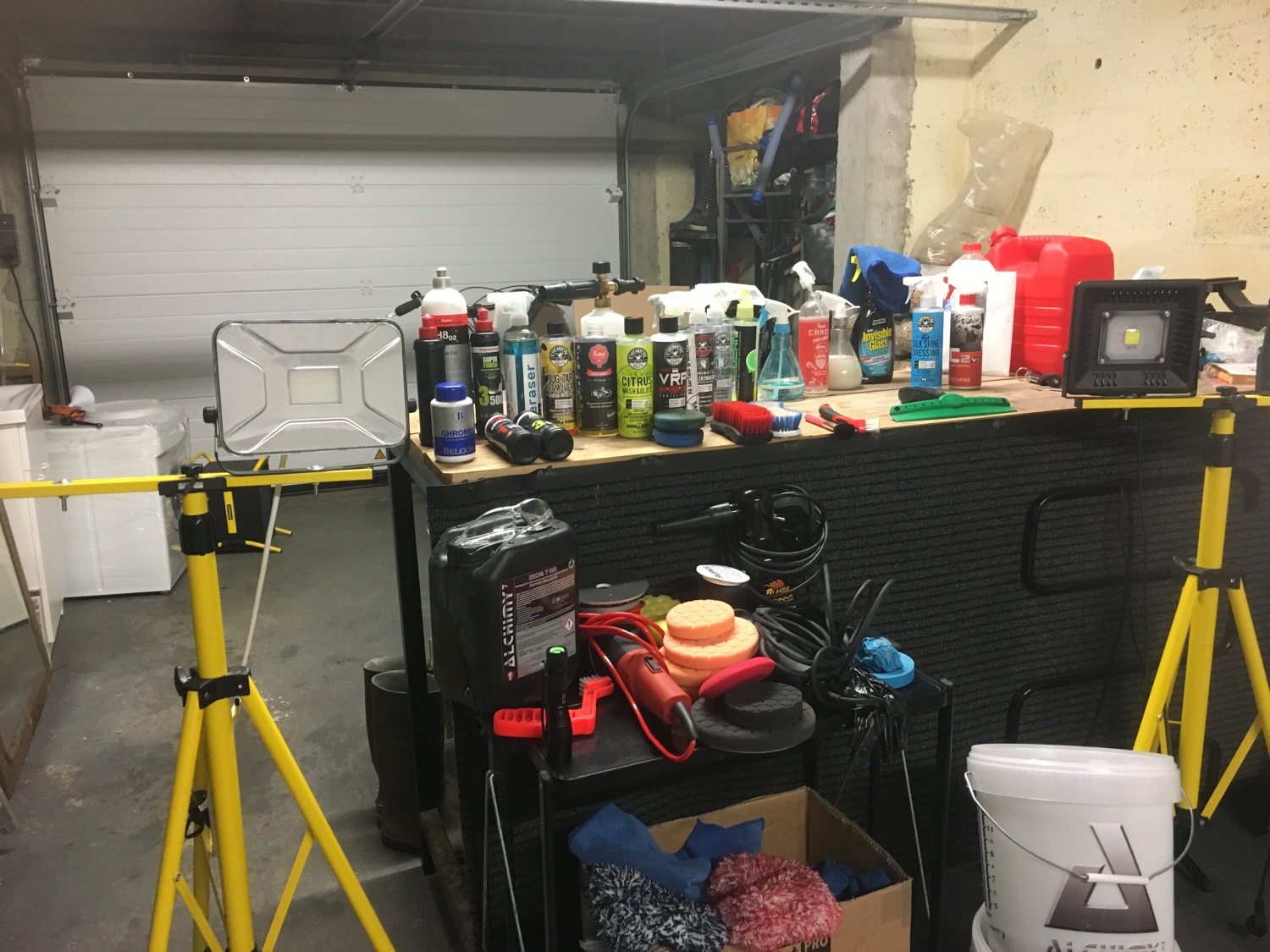

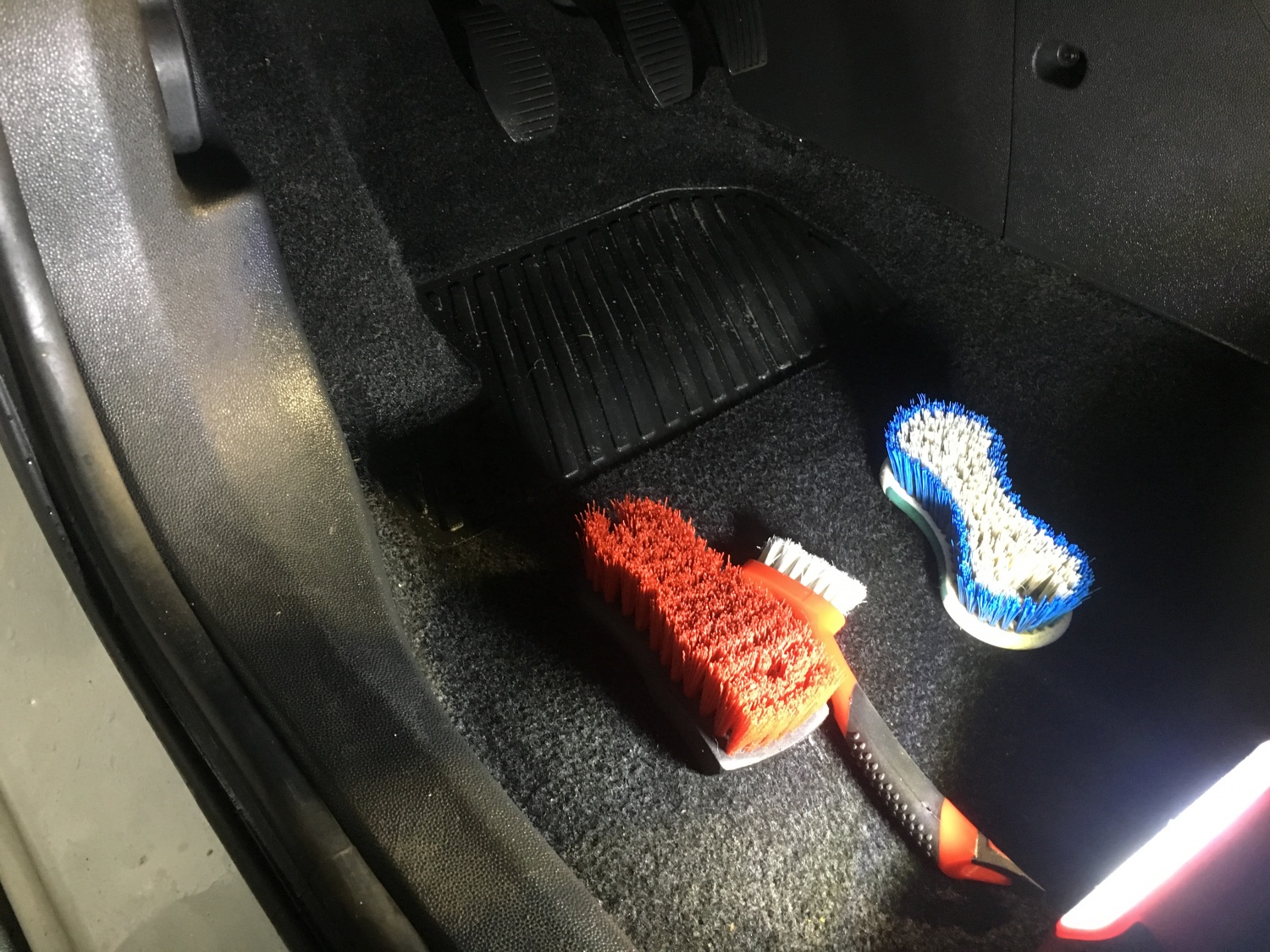

    Choix de brosses:
    Brosse de chez Mother (une grosse et une mini)
    Brosse no name
    Aspirateur à poussière et à eau:
    Vax
    Produit utilisé:
    All clean de chez CG
    Green Clean de chez CG
    NonSence de chez CG
    Lighting Fast de chez CG

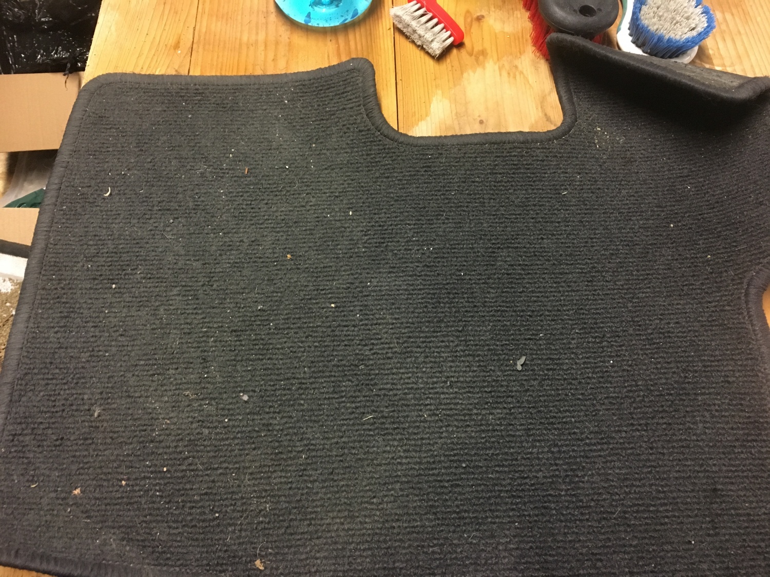

    Bref, je voulais les tester..

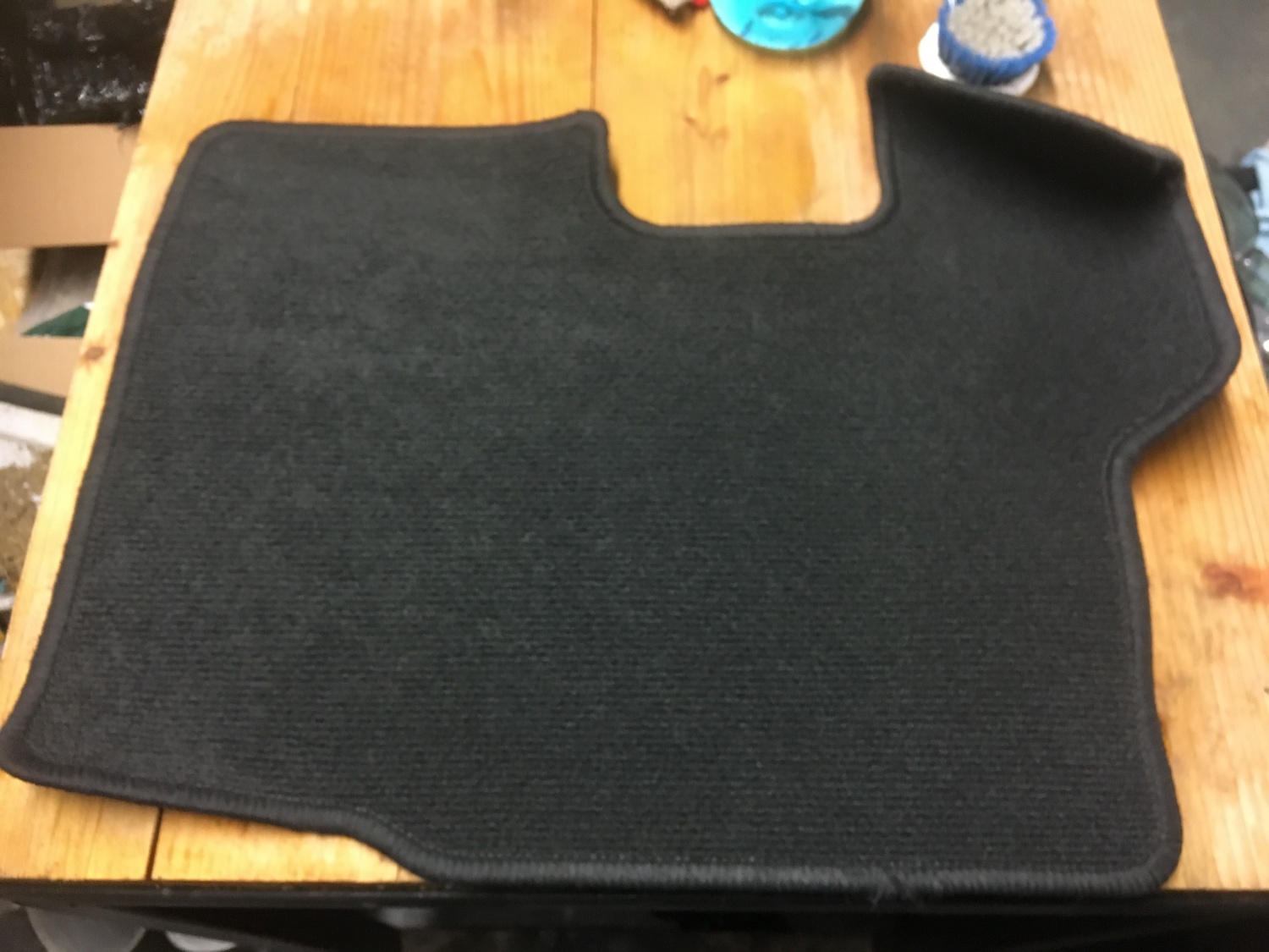

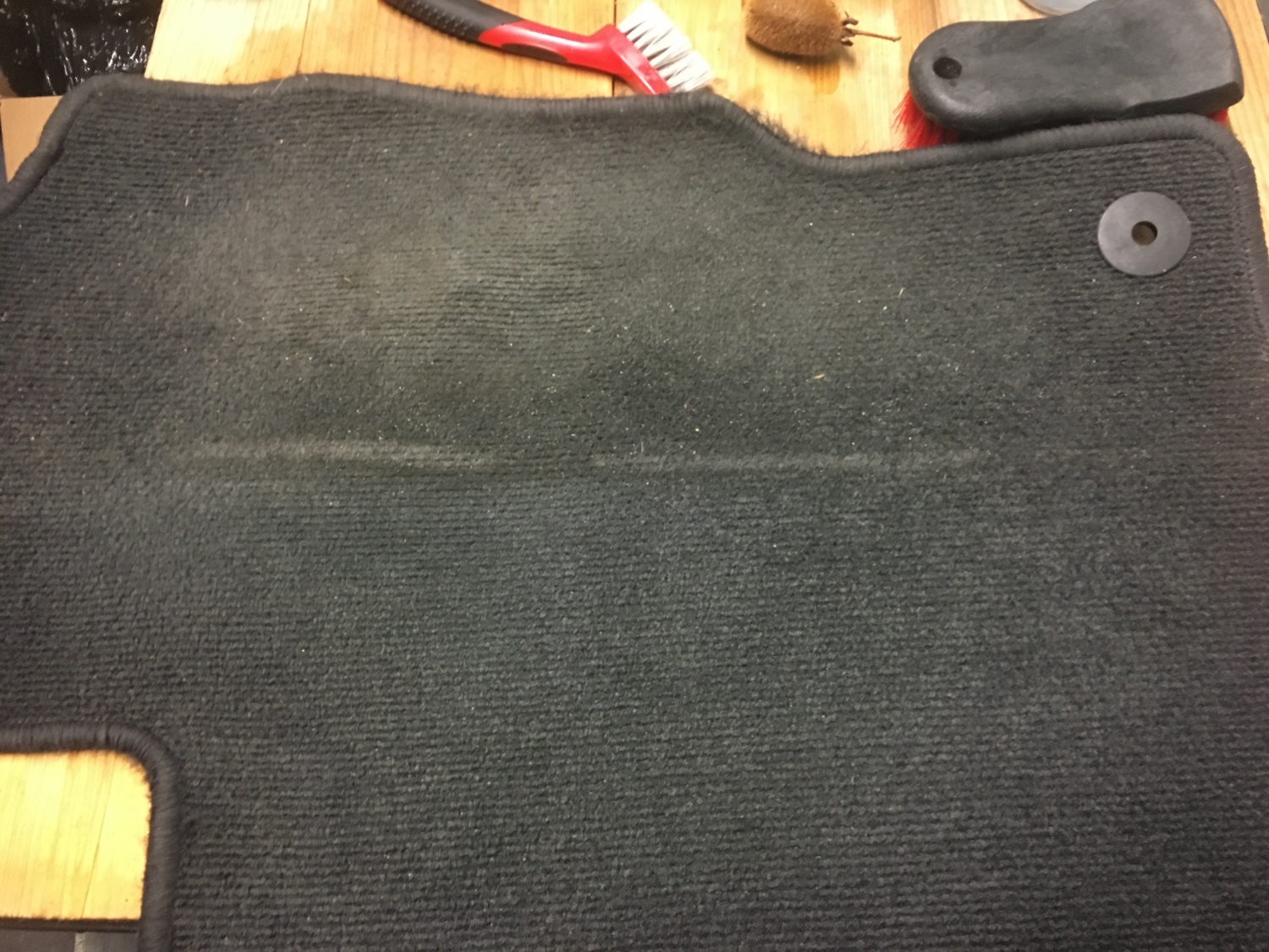

    Résultat peu concluant pour la parti moquette et tapis de sol après trois passage brosse plus Inj/extracteur (mon avis)..
    Si je devais choisir entre Lighting fast et NonSence, je prendrai le NonSence
    J'étais pas très content du résultat sur les tapis de sol..
    Pour tout ce qui est parti plastique tableau de bord le All Clean passe bien
    Pour le dégraissage des passages de porte le Green Clean passe bien aussi

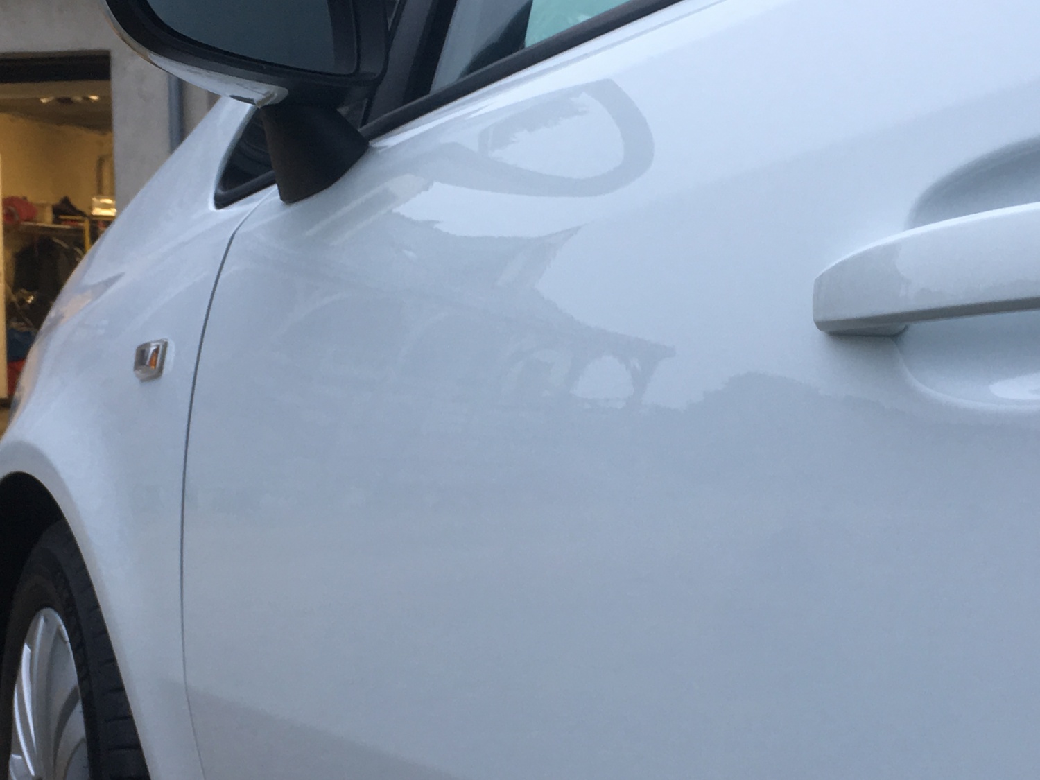

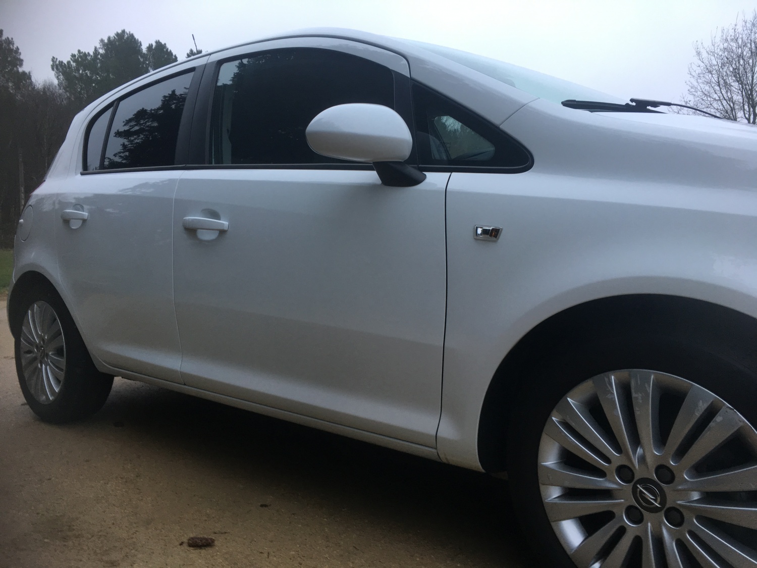

    Le rendu en extérieur,
    le temps n'était pas de la parti..
    J'ai opté pour une finition et protection rapide C2V3
    Un petit rappel Avant..
    Après...
    Pour la petite histoire, la dame m'a sauté au coup quand elle a vu sa voiture elle ne s'attendait pas du tout à ça..
