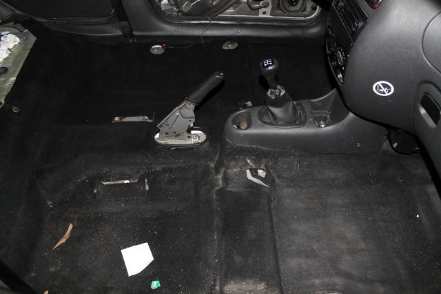

    pour vous donner une idée , un 50/50 sur une fiesta de 2001:
    le premier plan est pas aspirer , le second plan a était aspiré, nettoyer au puzzi est re-teinter a la bombe de peinture noir mat :super:
    c'est un procédé connu des préparateur vo , qui pour pas ce faire ch*er peigne la moquette :( est la l'inconvénient c'est que au fur et a mesure le sable revient ...)

    Ah ouai, merci pour le 50/50 on dirait comme neuf 8/ , la moquette n'est pas trop rêche après?

    nan, sa va elle est un chouilla plus raide est encore , en aspirant et en l'utilisent , les poil reprennes leur souplesse :super:
    par contre c'est a faire dans un endroit aéré avec un masque a peinture et il faut aussi laisser aéré la voiture après :super:
