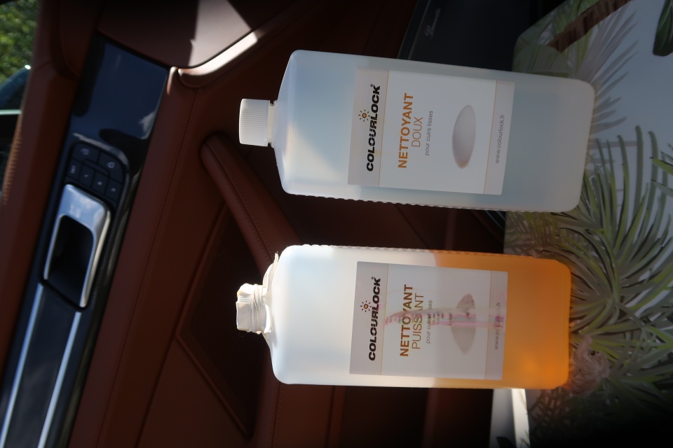

    j'entretiens les cuirs de mes fauteuils avec les produits "Nettoyant doux" ou "fort" selon l'état.
    je les utilise également pour mes cuirs de voiture (BMW avec le cuir NAPPA)
    en général j'utilise le "fort" car je trouve que l'autre est peu efficace dès que c'est sale.

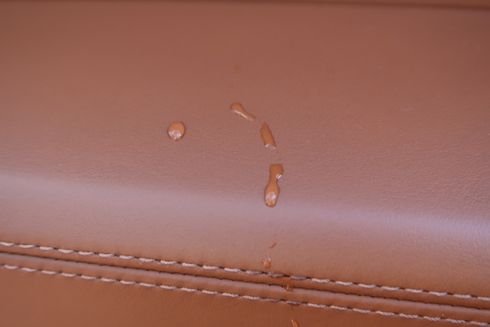

    vendredi, j'ai nettoyé pour la première fois le cuir à l'aide de mes produits habituels : j'ai utilisé le "fort". j'ai utilisé environ 70 Ml de produit pour tout l'intérieur avec le mousseur et un applicateur mousse, et la brosse dédiée quand nécessaire.
    j'ai tout essuyé avec les tissus adaptés dont un humidifié.
    seulement je me suis rendu compte à postériori que ce cuir haut de gamme chez Porsche est de type SEMI-ANILINE.
    les autres étant plutôt Nappa
    pourriez vous me dire qu'elle est l'impact de l'utilisation du 'fort" sur ce SEMI-ANILINE ?
    je précise que le cuir n'a pas décoloré.
    je ne perçois pas différents degrés de brillance sur le cuir.
    il était satiné, et l'est encore.
    voici une photo avec un peu d'eau
    l'eau déperle sur la surface.
    je dirai que le cuir possède encore sa couche protectrice.
    qu'en pensez vous ?
    dois-je appliquer un produit pour corriger mon erreur ?
    À l'avenir, quel nettoyant et/ou protection, de la marque, ou une autre marque, me conseillez vous ?

    Pas d'impact du nettoyant fort @KROliv car c'est un semi-aniline et non aniline complet. La différence étant que par dessus la couche aniline il y a une deuxième couche pigmenté protectrice du soleil et humidité comme les cuirs qu'on connait en automobile d'où l'imperméabilité que tu as constaté.
    Cela pourrait poser soucis dans 20/30ans voir plus, quand l'usure aura dépassé la première couche par endroit et là le produit sur la couche aniline.
    Un Aniline a les pores ouverts et donc sensible aux tâches d'eau et autres, ce qui le rend plus délicat et spécifique à l'entretien. En auto tu peux en trouver (hors éventuelle exception de production d'exception) que dans les anciennes avant 70, voir très ancienne. Le cuir aniline lui se patine avec le temps est plus doux et nécessite les plus belles peaux avec le moins de défauts.
    Et là un produit dédié (qui peut servir aussi si par ex mme a de la maroquinerie de luxe utilisant ce type de cuir et où toi de beaux souliers :lol1:) https://www.colourlock.fr/products/...ck-colourlock-1l?_pos=1&_psq=ani&_ss=e&_v=1.0
    Même si on a tendance a l'oublier sur tous ces produits il est conseillé de tester sur une petite zone peu visible avant et c'est pas pour rien, quand par ex on connait pas le type de cuir où si par ex a été recoloré et pas forcément de qualité.
    Petit tips au passage un scrubpad est tout aussi efficace que la brosse cuir colourlock (même sur du cuir à grain épais comme certains chez Bm) mais bien moins abrasif pour le cuir et ses éventuelles couches protectrices sur le long terme.
