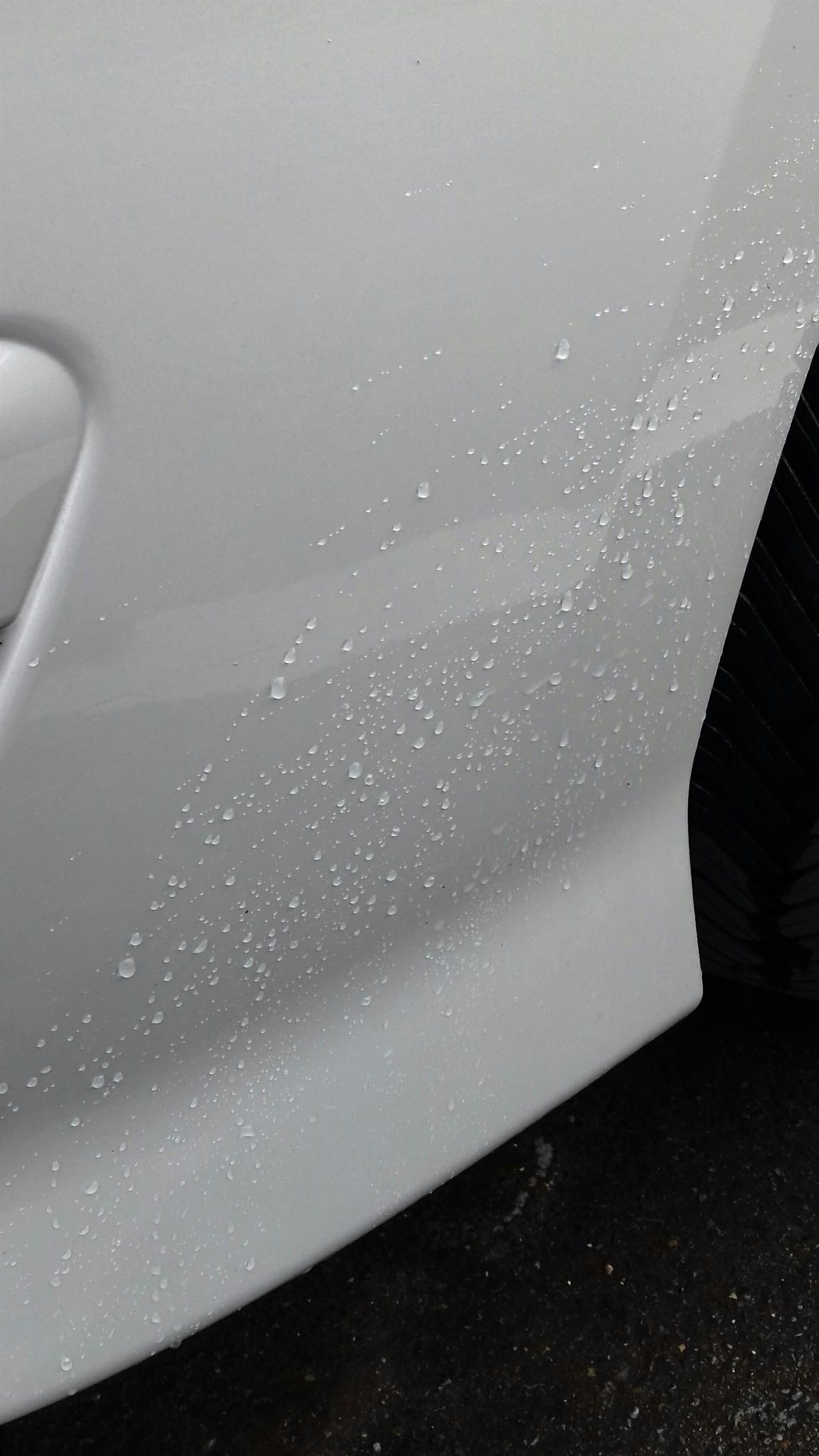

    N'étant pas venu sur le forum depuis quelques mois, je découvre le post que je viens de lire en entier. Perso j'utilise ce produit depuis le mois de décembre sur ma Skoda et j'en suis très satisfait. J'ai suivi l'indication de la pose wet, mais pas en rincage NHP. Voila comment je procède :
    Je lave la voiture et je la sèche.
    Je spray un peu d'eau déminéralisée sur 2 ou 3 panneaux, puis le CHW et j'étale l'ensemble avec une MF.
    ensuite je buffe.
    Résultat aucune trace, très bon rendu, effet déperlant, ... etc.
    Le seul différence : à la première application on en met largement pour saturer, les fois suivante on est sur de l'entretien, un à deux spray par panneau ça suffit.

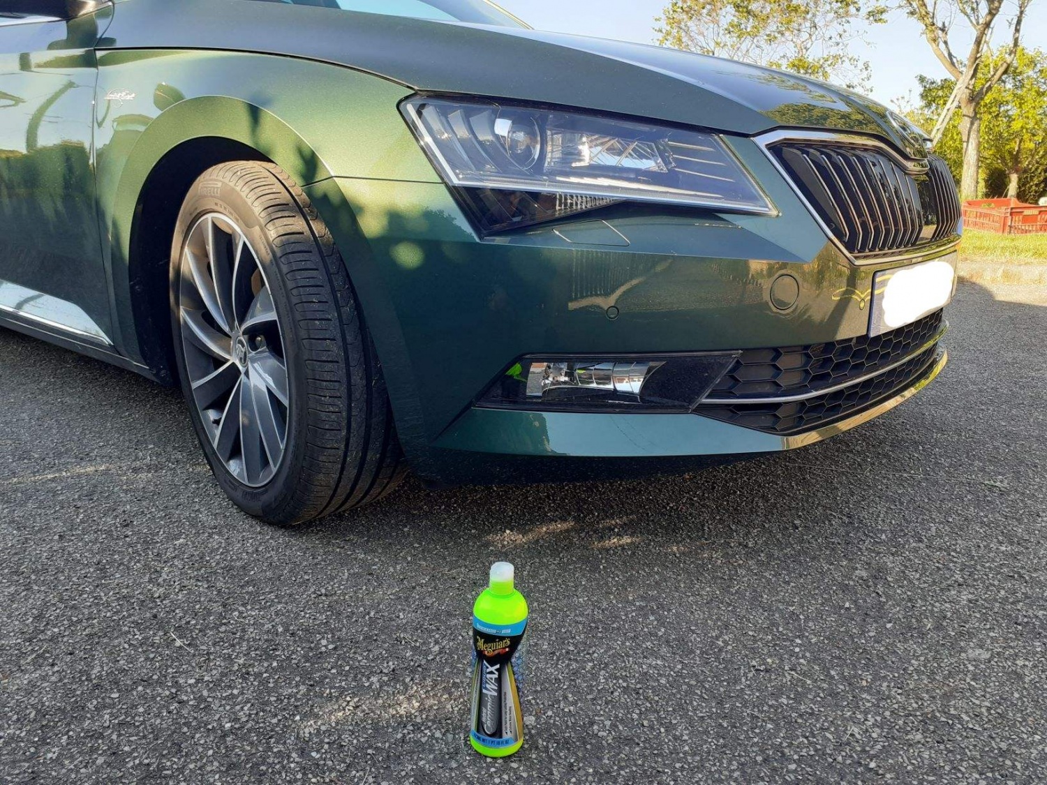

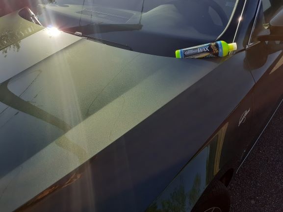

    J'ai choisi d'utiliser la version liquide de l'Hybrid Ceramic wax sur mon nouveau daily, agé de 18 mois et 10kkm.
    J'ai fais un pré_lavage + lavage, décontamination Alchimy Iron7, et ensuite clay., et un coup d'IPA pour avoir une bonne surface d'accroche. Pour la pose , aucune info sur le flacon, alors j'ai suivi la méthode montrée sur la video de Maniac Auto, Pad mousse et mouvement circulaires. Le buffing est hyper facile.
    Résultat sympa, mais je pense que je ferai une seconde couche au prochain lavage.
    Le bouclier avant de la Superb est une belle pièce de design moderne, mais bien torturé quand même ::/:.
    Je sais que le CHLW peut être posé sur toutes les surfaces, mais je me demande pour la grille plastique façon nid d'abeille, si un dressing plastiques exterieurs ne serait pas préférable.
    Un avis ?

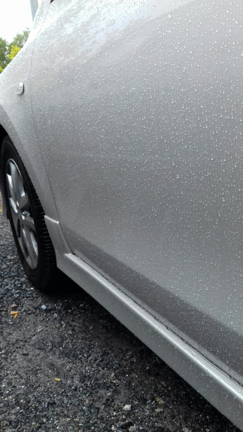

    Franchement une des seules LSP de la marque à tenir la dragée haute en termes de resistance chimique (lavage alcalin) et mécanique.
    Rien mis depuis plus de 2 mois, voiture pas lavée depuis plus d'1 mois.

    Concernant la grille à l'avant, j'ai la même chose sur le Kodiaq. Je pense aussi qu'un rénovateur plastique serait plus adapté. Par contre ça sent la galère à passer avec toutes ces alvéoles. Si tu as une astuce je prends ... (au pinceau ? dilué dans un sprayer, ... ?). Perso j'utilise le VRP dressing de Chemical guys pour les plastiques maintenant.

    la consistance gelifiée de la CHLW (la jaune) n'est pas adaptée pour les alveoles, galère assurée. Par contre la CHW (la bleue) ça passe. Tu sprays sans excès et tu utilises un pinceau doux pour passer dans chaque alveole (vite fait) Petit coup de MF par la dessus c'est bon :768670:
