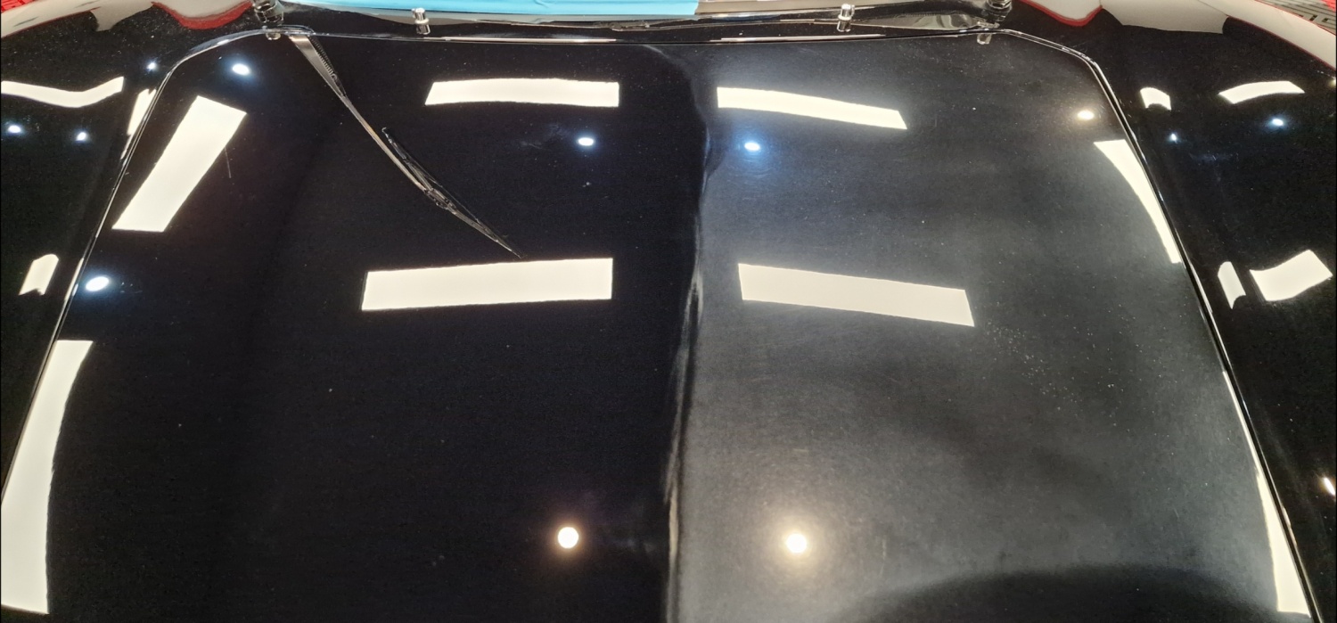

    Le client trouvait le covering sur le capot de sa nouvelle voiture un peu trop matte.
    Ma mission: retirer ce covering puis coller un film satin (donc transparent finiton satinée).
    Le fail: quand tu découvres l'état du capot sous le covering :oh:
    • C'est pas cool C'est pas cool x 3

    By:Jeremiebm-  19 Janvier 2025
    :oh: Les endroits poncés se voyaient pas sous le covering mat ?

    Non ça se voyait pas, ici le covering matte:
    Et ici sur le haut c'est du ponçage, en bas c'est des restes de colle sur les zones poncées (un enfer la colle sur ces zones)

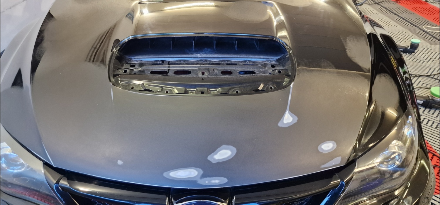

    Je savais que cela pouvait bien cacher la misère surtout en mat, mais pas à ce point. Le satin couvre le ponçage aussi bien où tu as dû affiner avant?

    Alors évidemment je ne pouvais pas poser de PPF (transparent) satin sans la case peinture.
    Et vu le délai, on est reparti sur un covering noir satin, décidé par le proprio.
    @Krlito
    Lorsqu'il y a du covering à retirer, j'annonce avant les travaux que ça peut cacher qqch... Et dans ce cas là, ça n'a pas manqué!
    Comme il a acheté la voiture d'occasion très récemment, il a envoyé les photos que je lui ai faite du capot au garage. Je connais pas la suite...

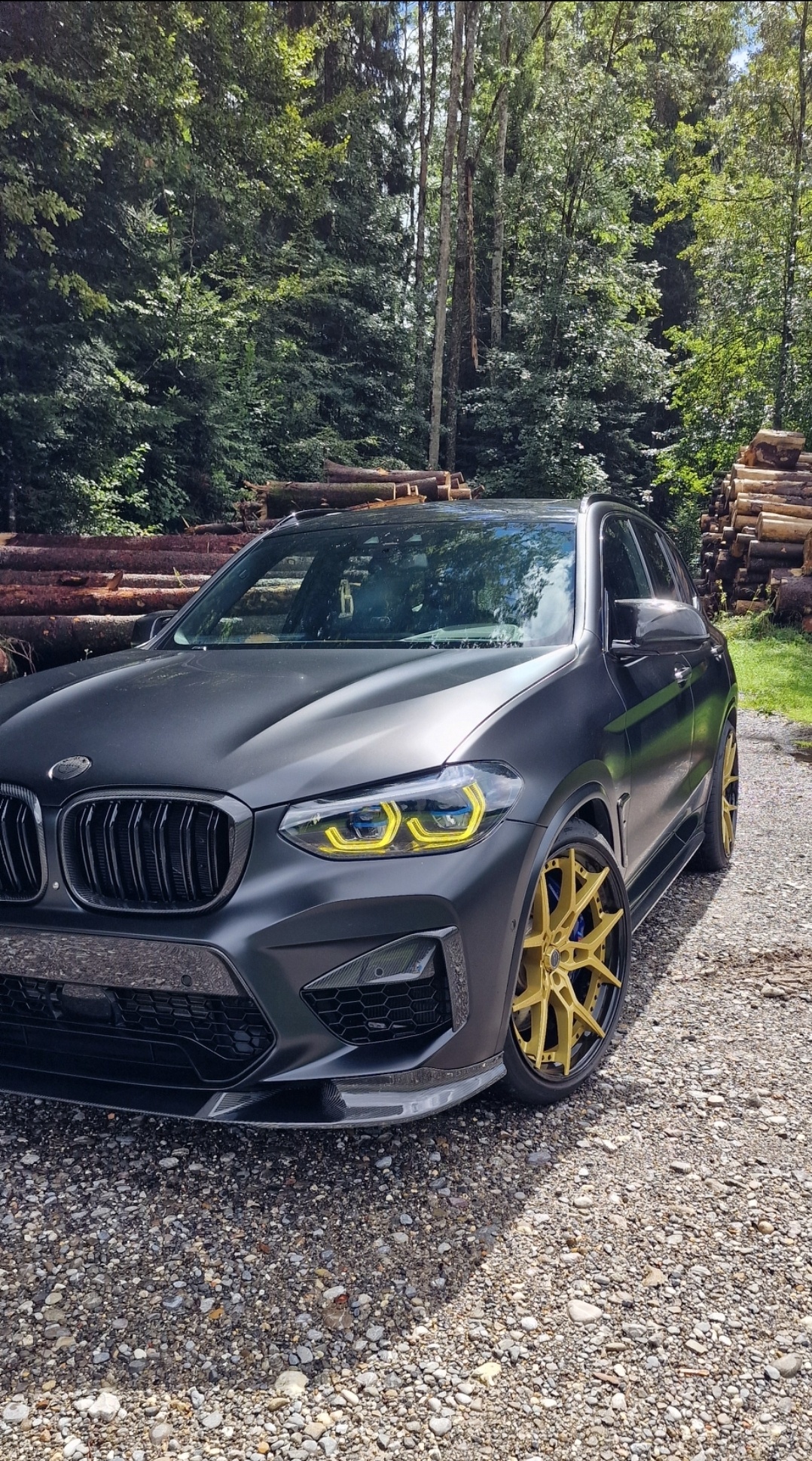

    Le projet du X3M enfin terminé
