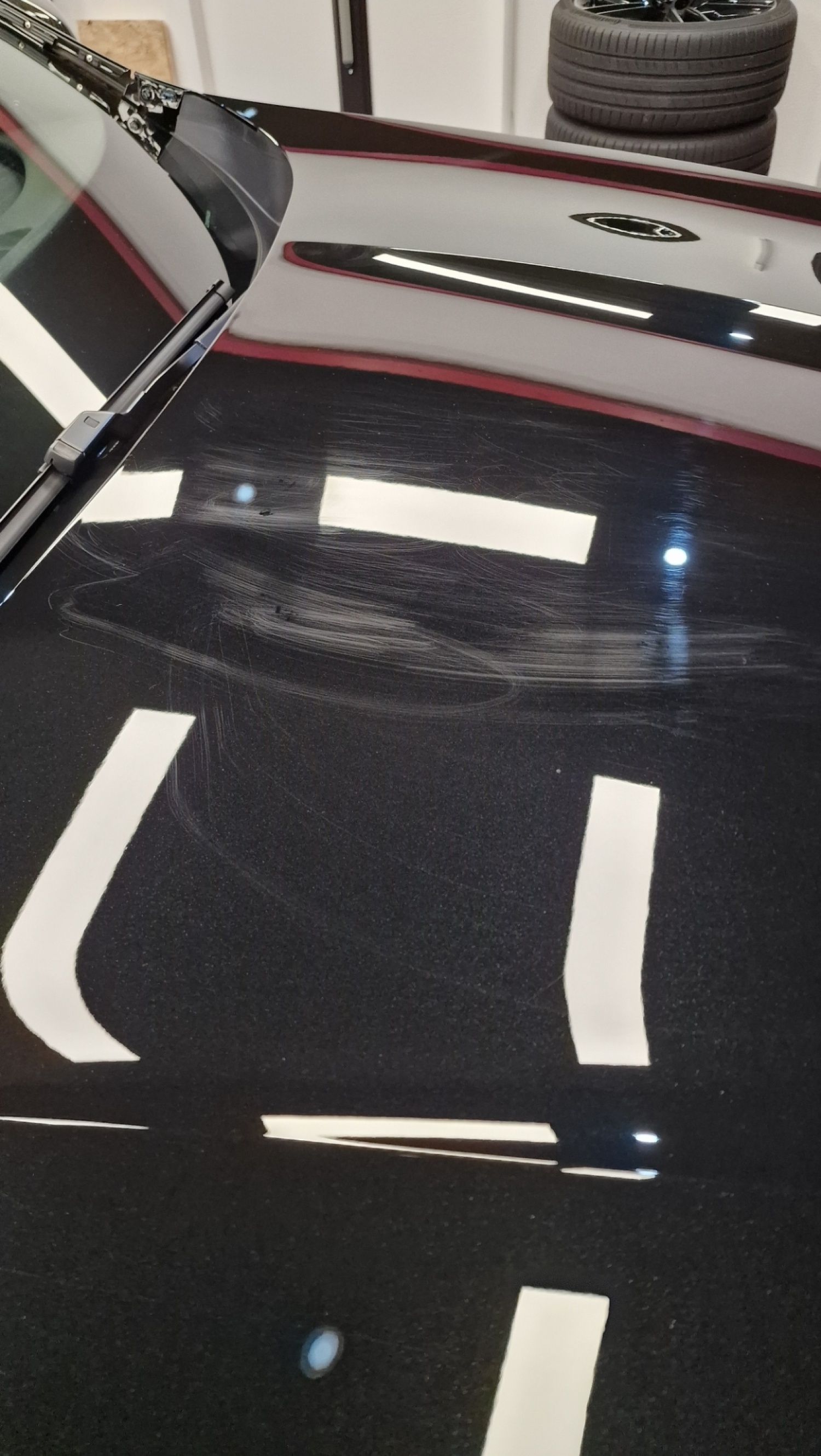

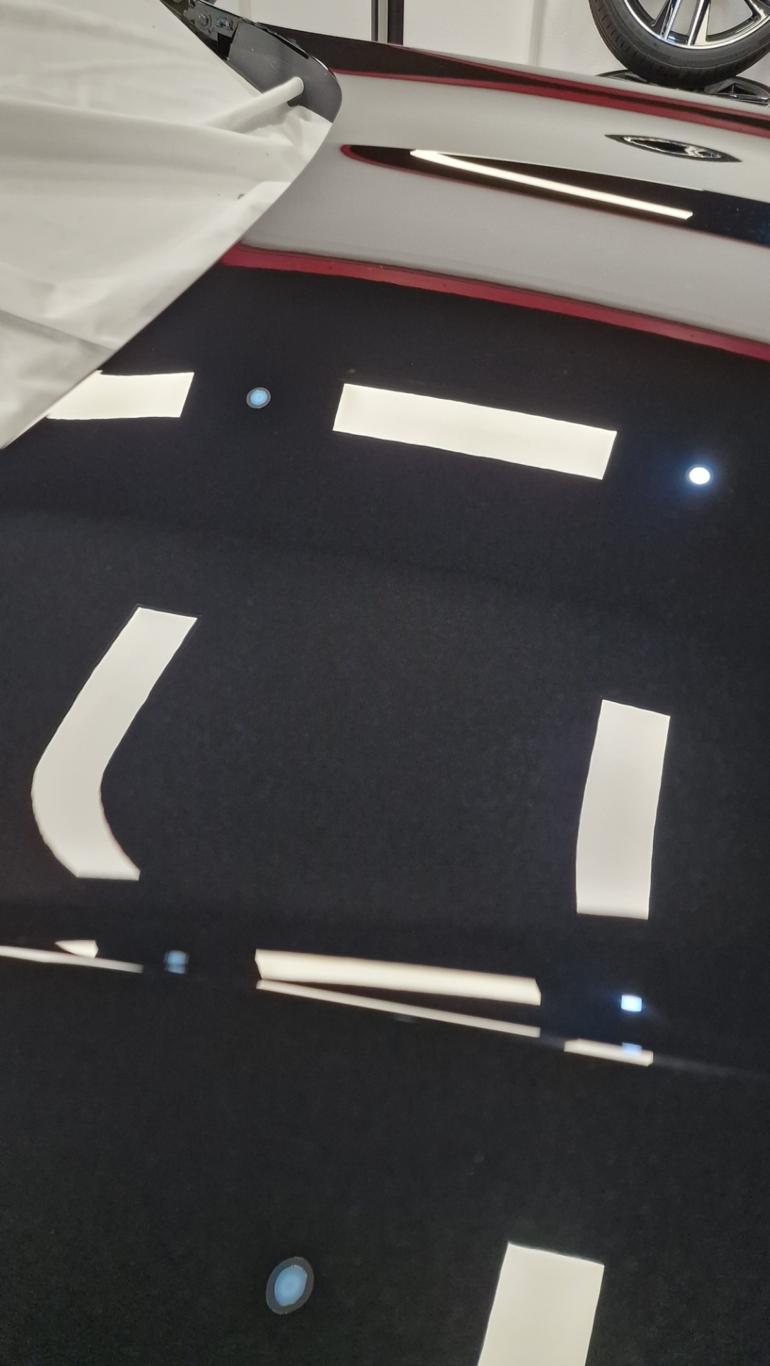

    J'admets qu'il m'a fallu plusieurs passes, mais je suis resté tout le long sur le même combo.
    Je vous laisse apprécier le résultat.
    J'ai quand même fait une petite passe de finition par la suite par acquis de conscience.
