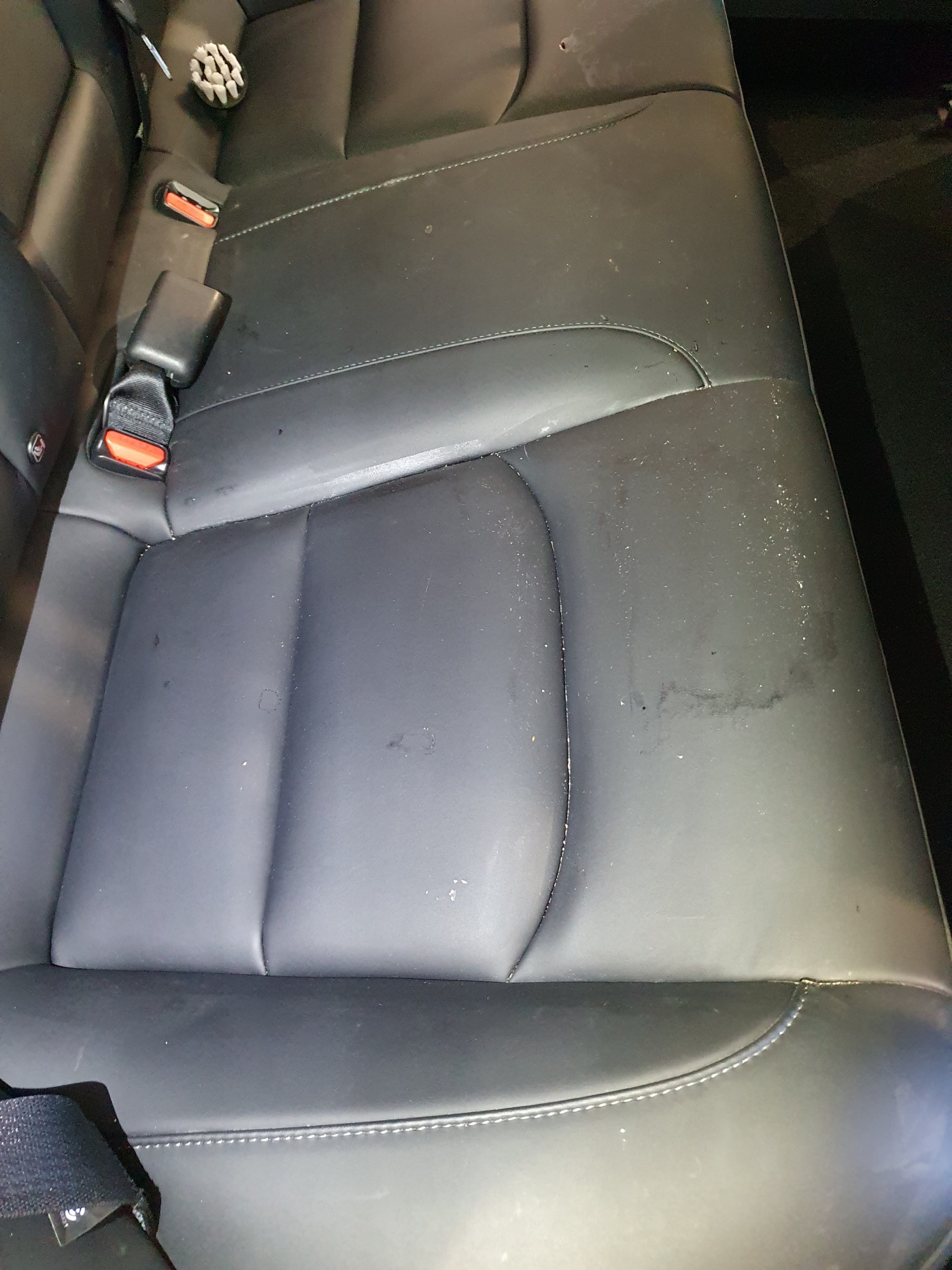

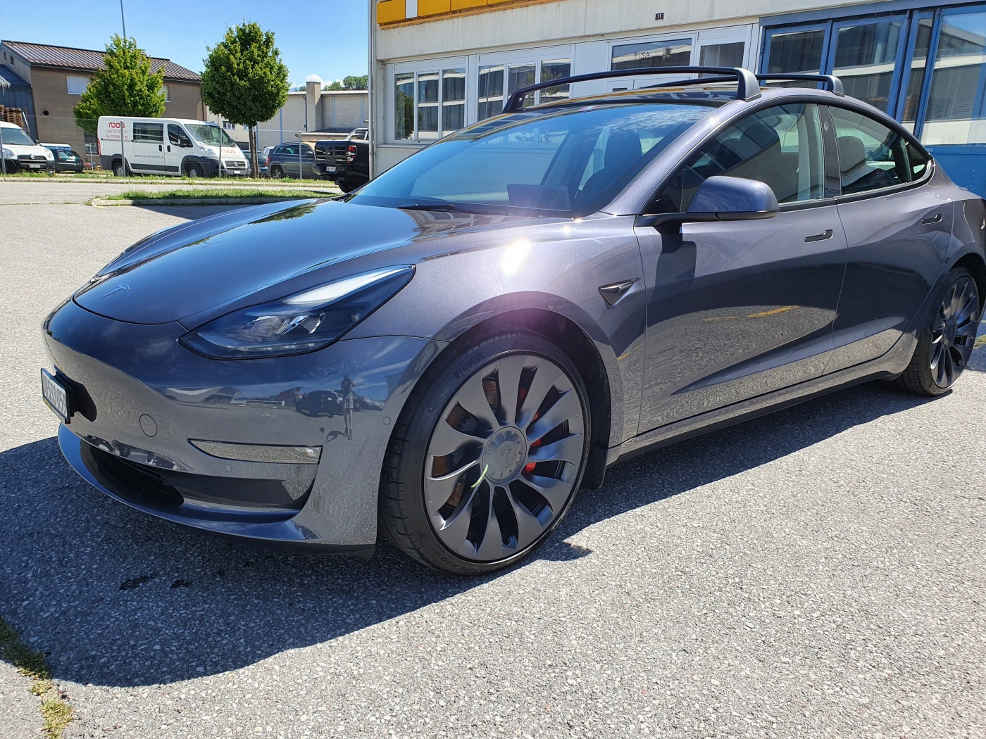

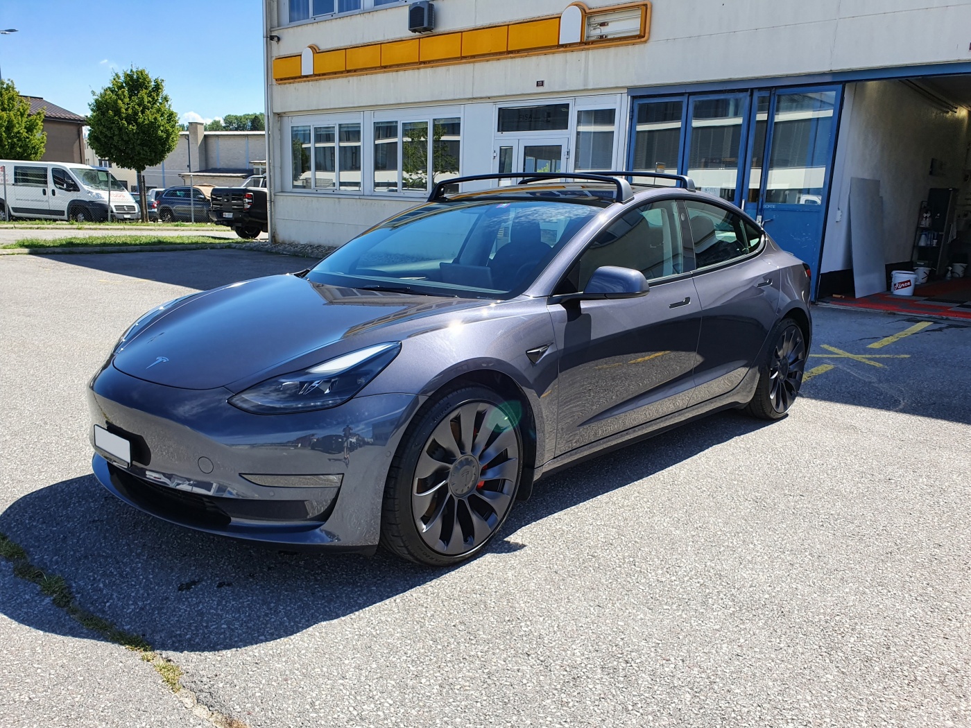

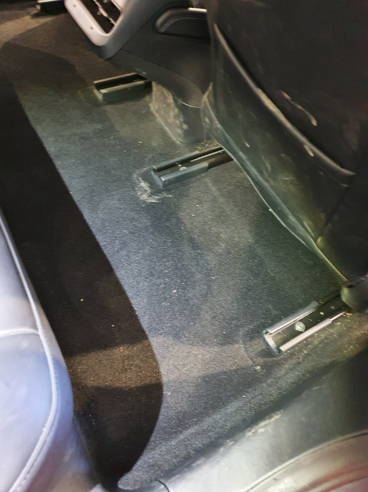

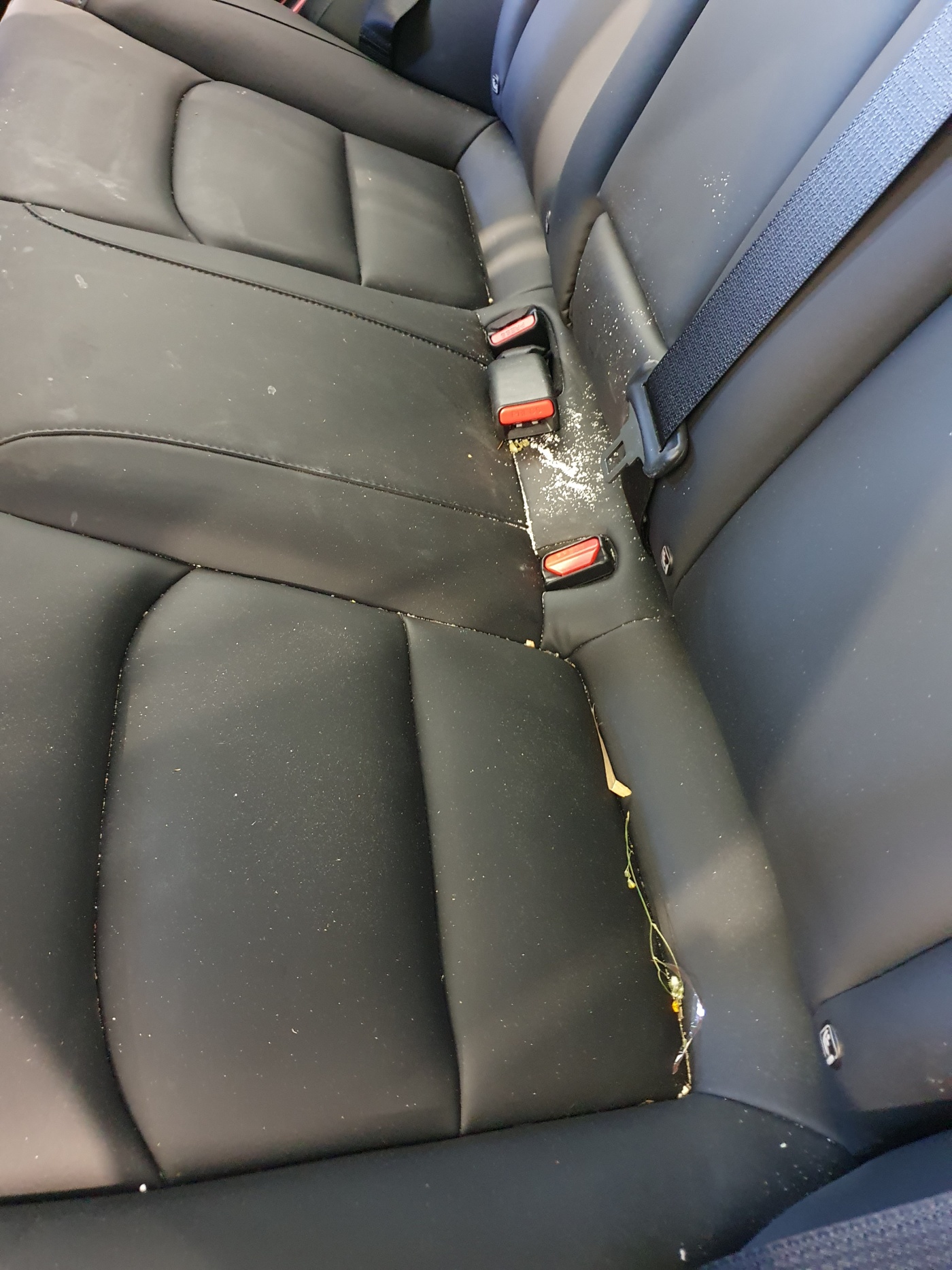

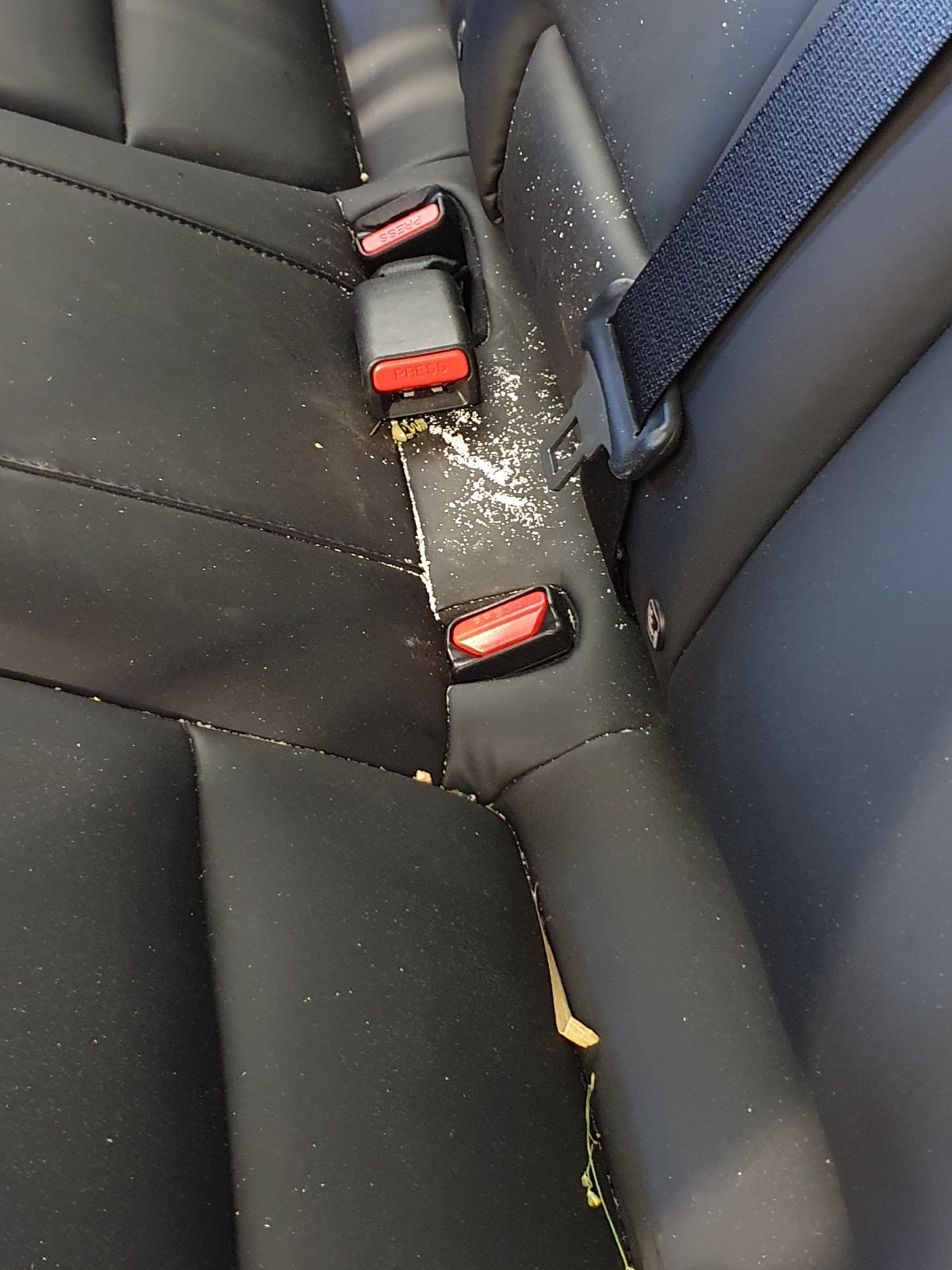

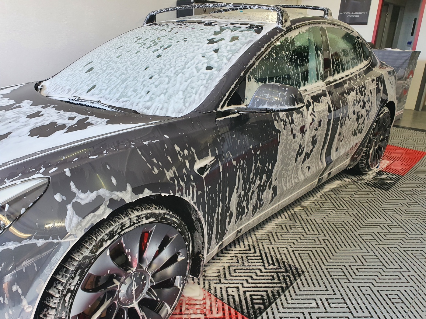

    Mini reportage sur une Tesla Model 3 avec accident sur la plage arrière (je vous épargne la zone touchée de la moquette)
    Comme un con, j'ai oublié de faire les photos de la banquette arrière, mais elle est ressortie comme les sièges avants :super:

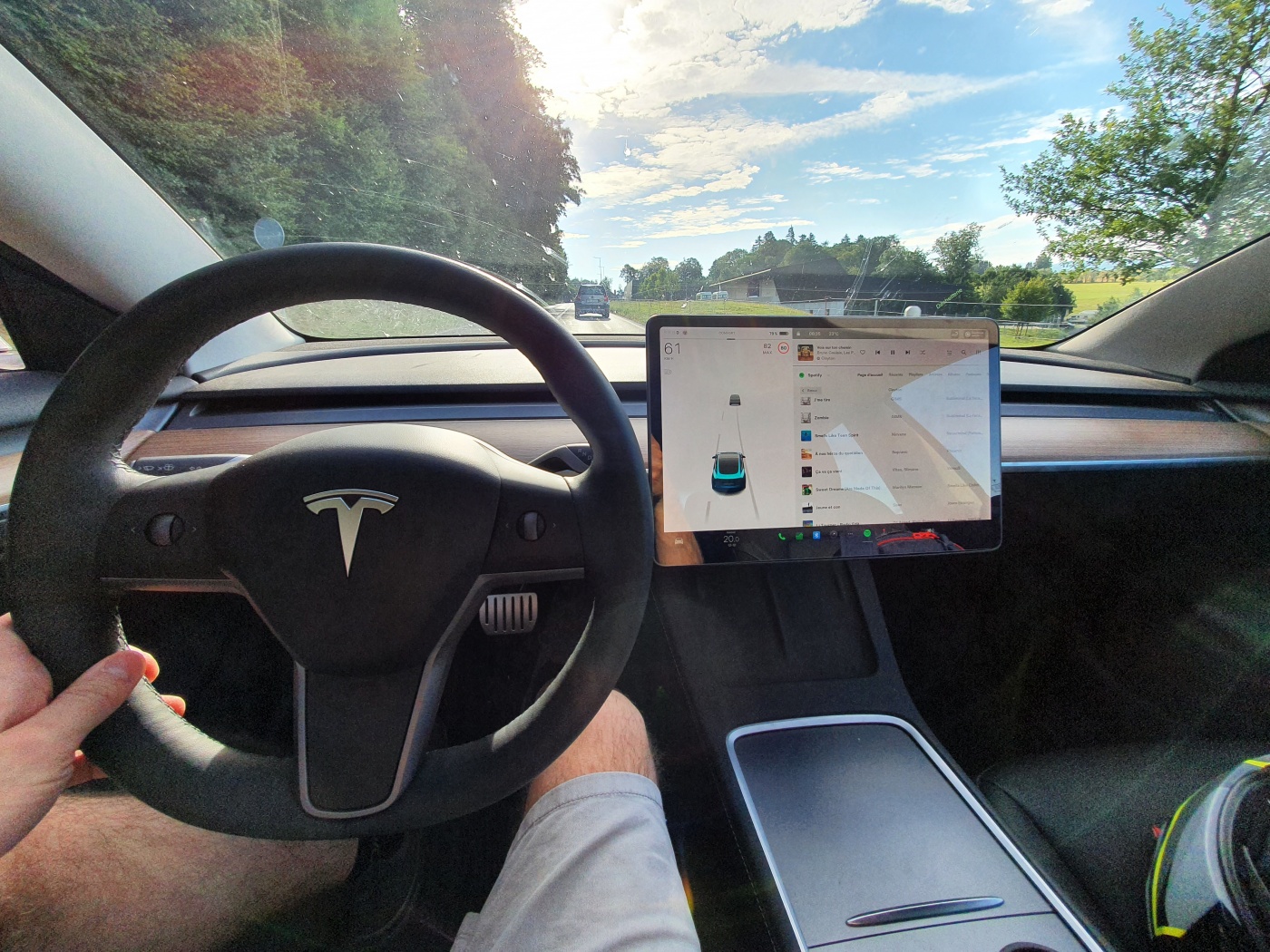

    Service de Pick up :56:
    Intérieur avec du NIU pour les sièges et portière, et TM7 pour les tapis et les moquettes
    Extérieur avec EM7 en prélavage, schampoing Jemako et cire NHP A7.
    Jantes lavé à l'Iron7 HD et dressing pneus au brillanty
    A+

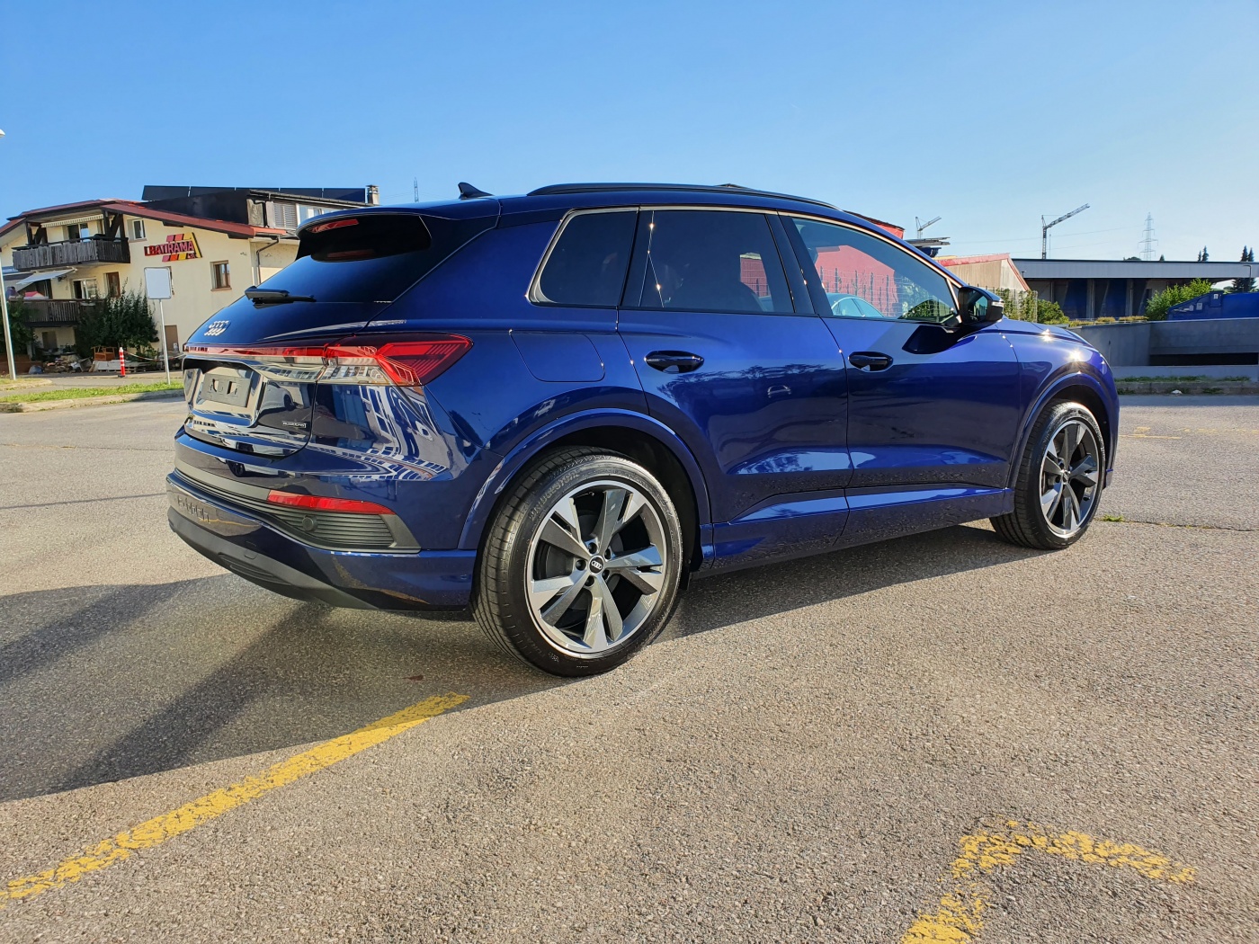

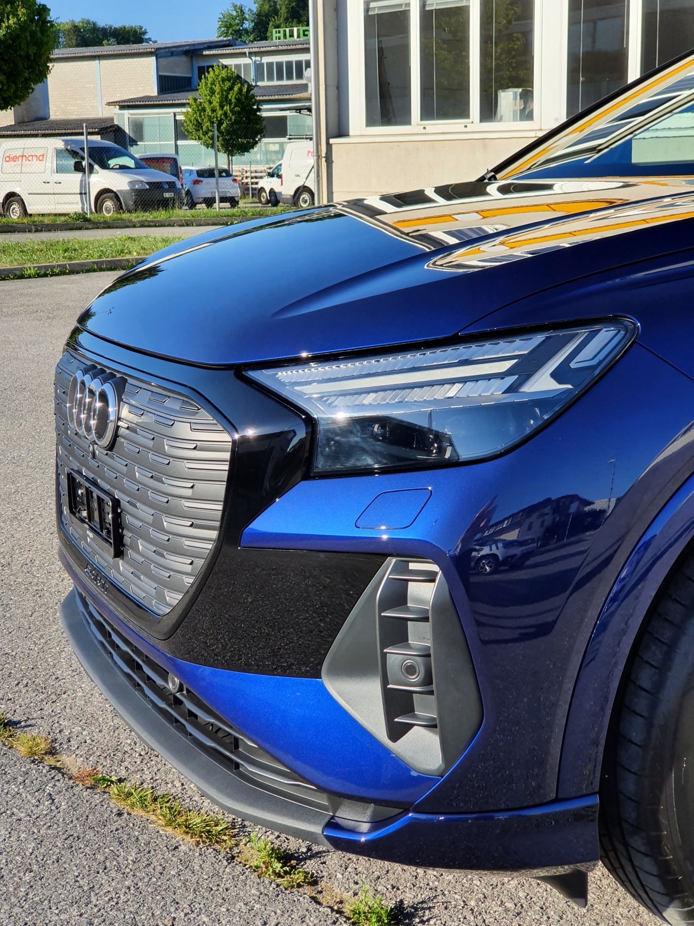

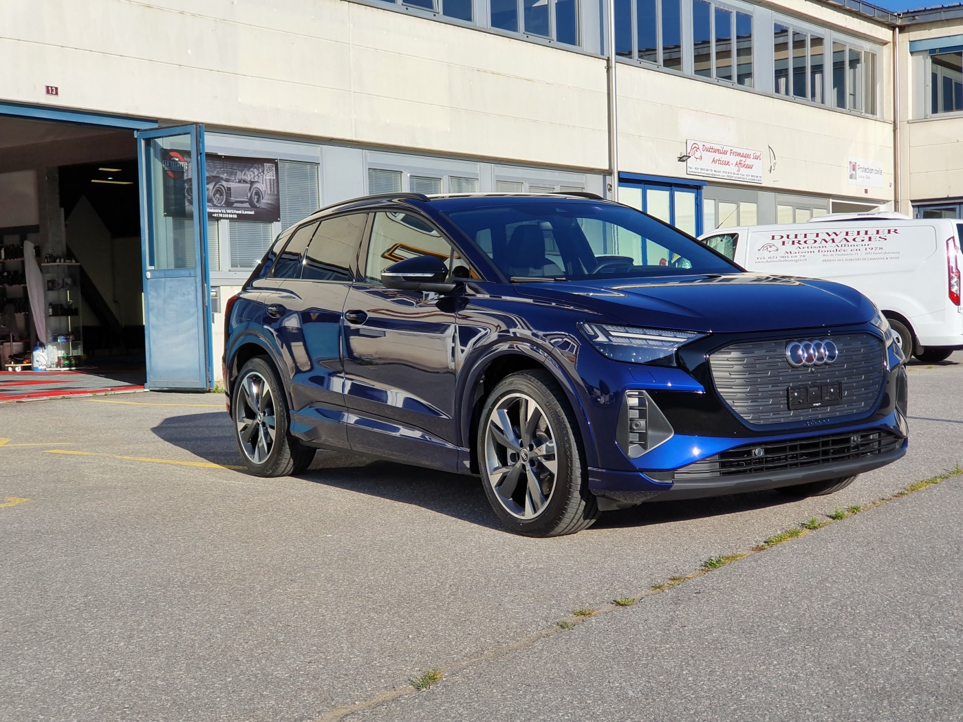

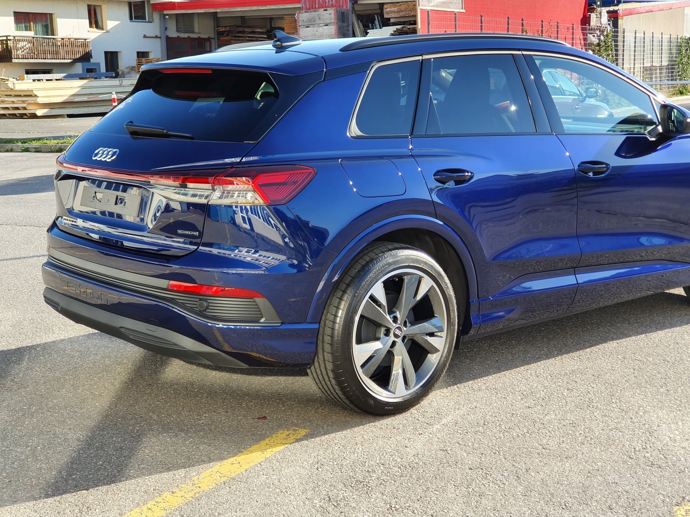

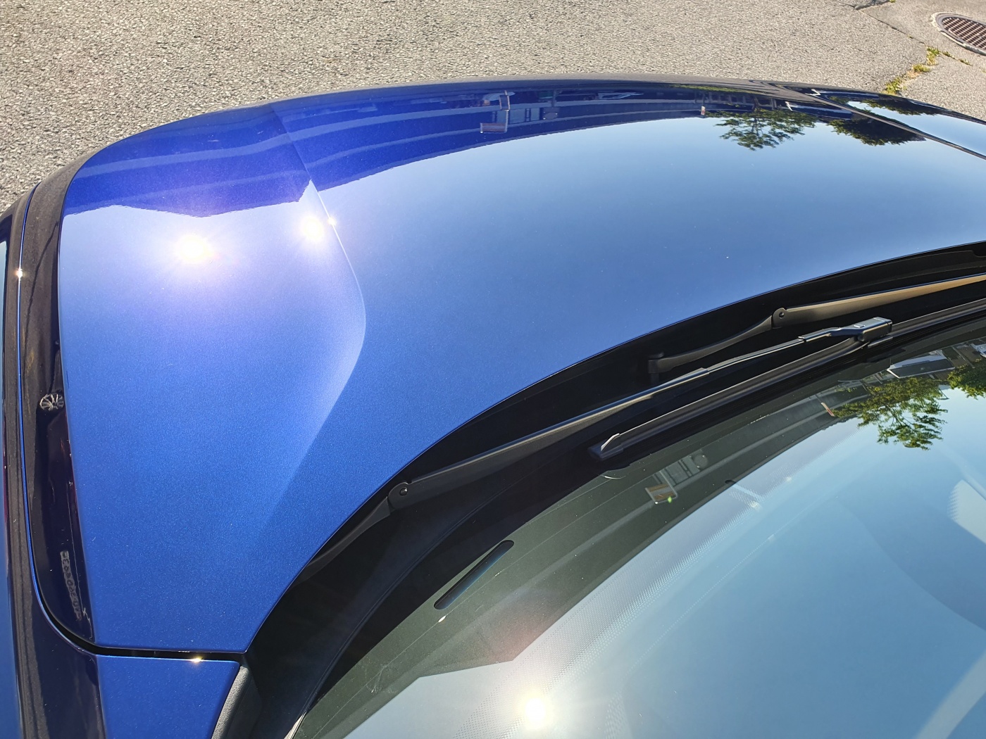

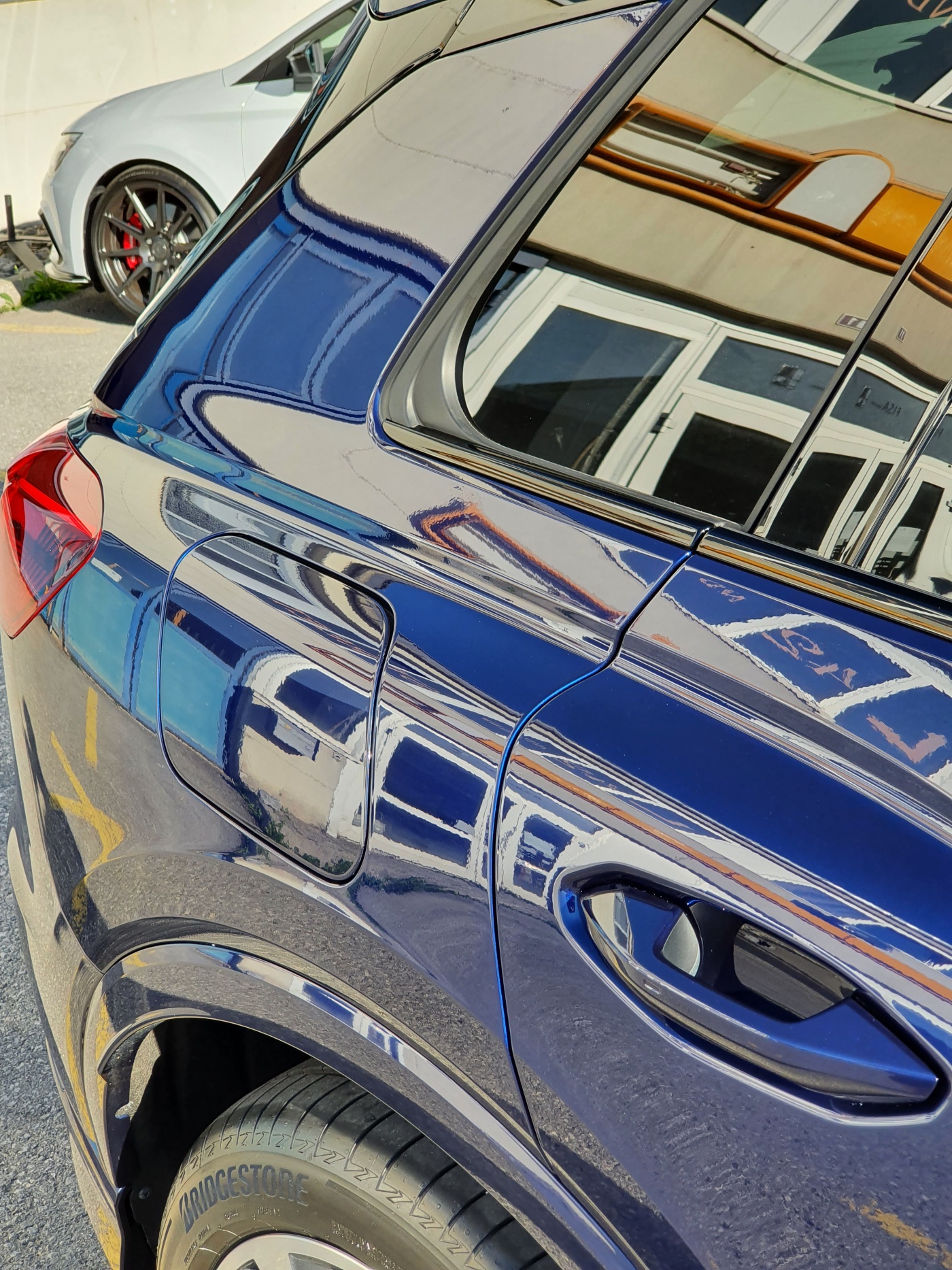

    Et un bon lot de photo de cette Audi Q4 E-tron. Elle n'a que 4'200 km.
    Polissage pour les quelques défauts, nombreux mais légers, puis pose du combo Wolfgang (PPE+DGPS)
    Avant polissage:
    Pendant le polissage, j'ai une eu surprise sur le capot...

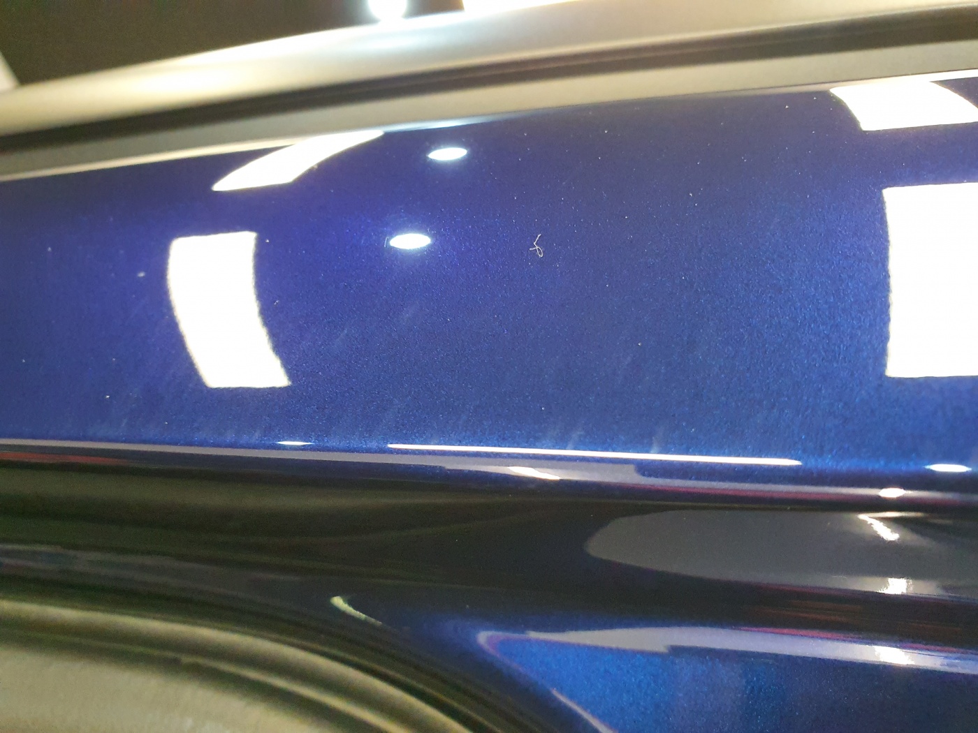

    Quelques défauts; des légers frottements sur les arches de toit

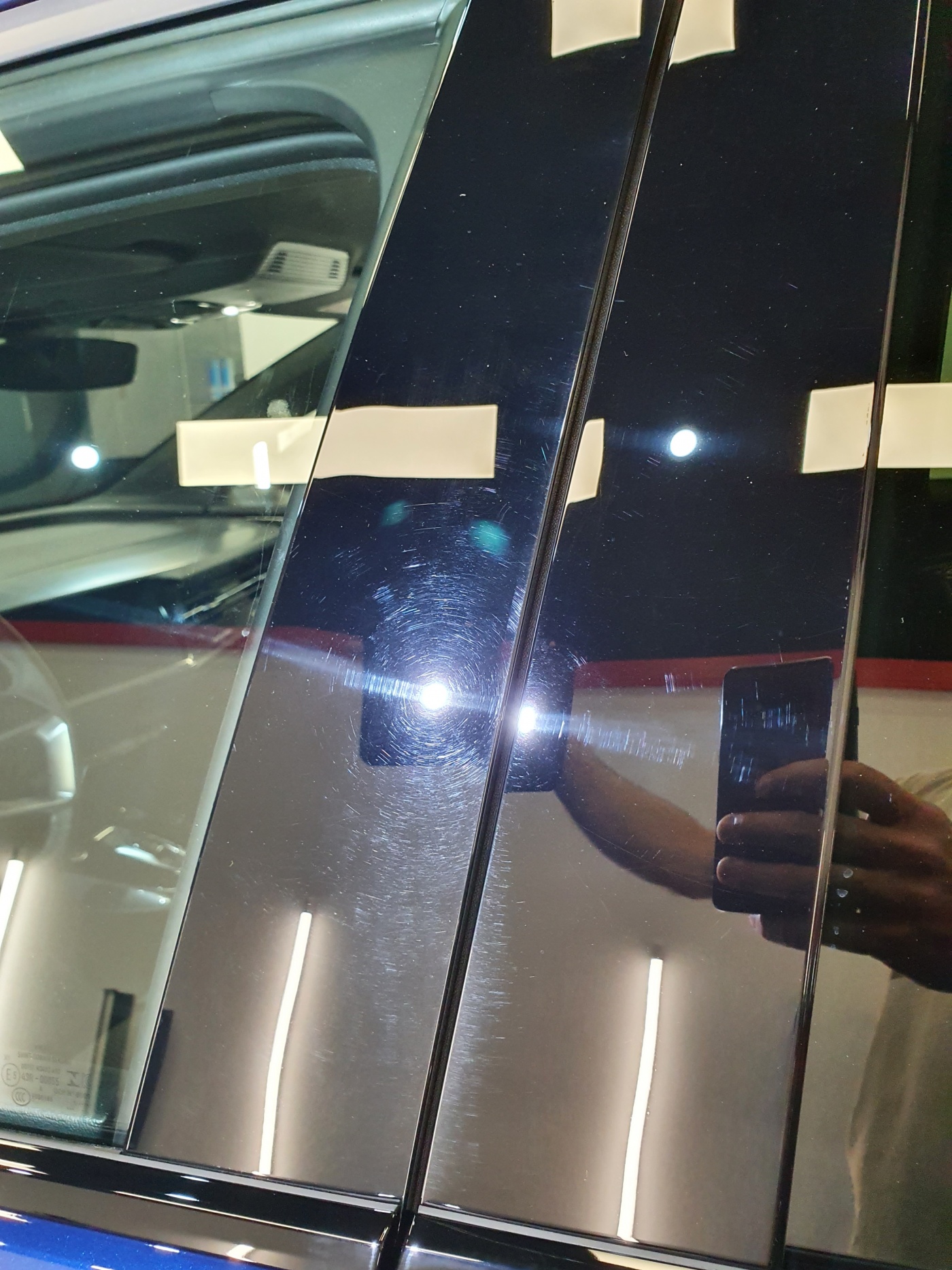

    Les traditionnels montants de portes laquées
    Shooting de fin
    A+

    Le rendu de ce combo sur cette teinte est tjrs aussi beau après ton travail surtout au soleil! :coeur3:
    La surprise sur la capot ne t'a pas causé de soucis par la suite? C'est curieux (vu qu'il est quasi neuf) tu penses que c'était dû à quoi, retouche peinture?
    Les montants de porte laqué noir et celui au niveau du sigle avaient déjà bien mangés. :hein:
  4. Sweepta
    By:Sweepta-  26 Juillet 2022
    En fait j'ai pas tout capté pour le capot... :pasmoi:
    Sur la vidéo ci-dessous, on voit l'état du capot avant polissage et le pad en est resorti noirci (voir photo).
    J'avais fait une décontamination rapide au gant car sous la main je sentais de la contamination, et ma supposition c'est qu'il restait peut être du waxyol ou alors il y a eu un voile de je sais pas quoi :euh:
    Ou alors, et j'y pense maintenant, j'ai peut être léché un joint sous le capot (vers la baie de pare brise) avec le pad. Je l'avais pas protégé car je pensais pas le toucher avec la mousse, et c'était un joint "plastique" et pas vraiment en caoutchouc.
    En tout cas c'était pas de la teinte et j'ai eu le cas sur l'ensemble du capot. J'avais changé de pad entre la gauche et la droite du capot, mais les 2 fois j'ai eu le phénomène.

    Par contre mode humour, la galerie sur la Testa, c'est pour embarquer une batterie supplémentaire ?:jesors:

    L'hypothèse d'avoir touché un endroit qu'il ne fallait pas semble bonne je pense, car ton pad est encrassé que sur les extérieurs.

    Je pense que c’est un voile de peinture ou autre car, peut être une retouche et le capot mal camouflé .

    là tesla l’avantage c’est que le sol est a peut près plat nan?

    Ce qui est quand même étonnant, c'est qu'avec tes deux pads tu aurais touché le même joint sans t'en apercevoir :euh: C'est ce qui me laisse penser plus à un voile de qqch

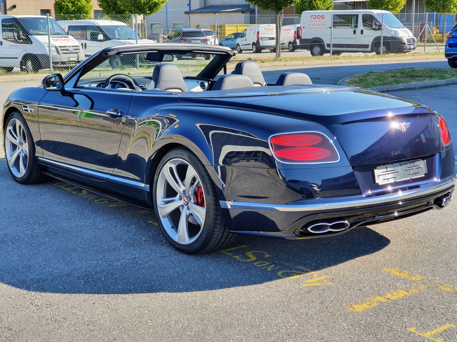

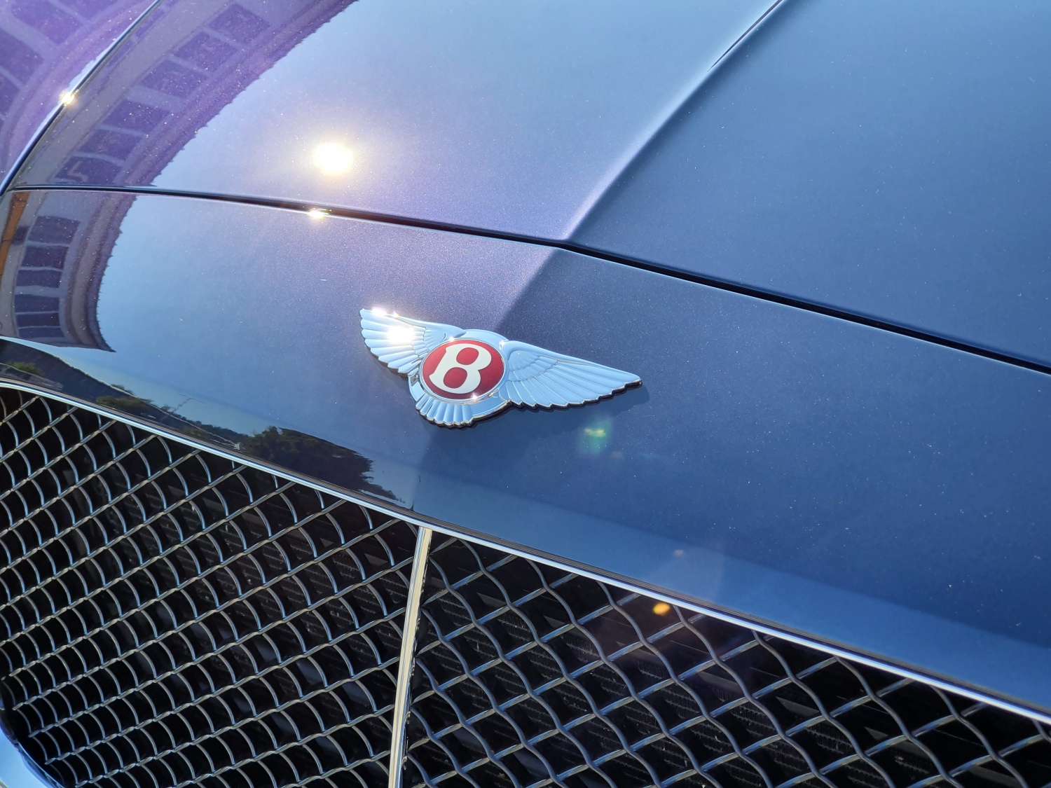

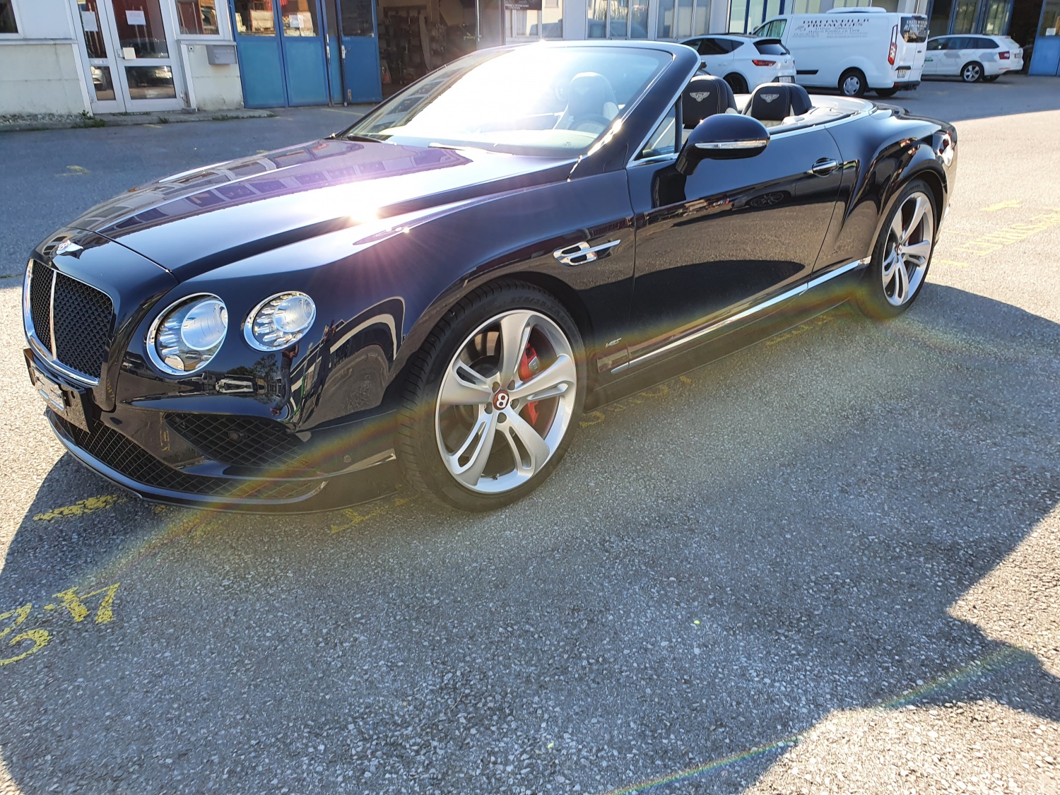

    Sinon grosses journée aujourd'hui, et grosses voitures.
    - M3 compet
    - Macan S
    - Bentley Continental GTC
    - 718 Spyder
