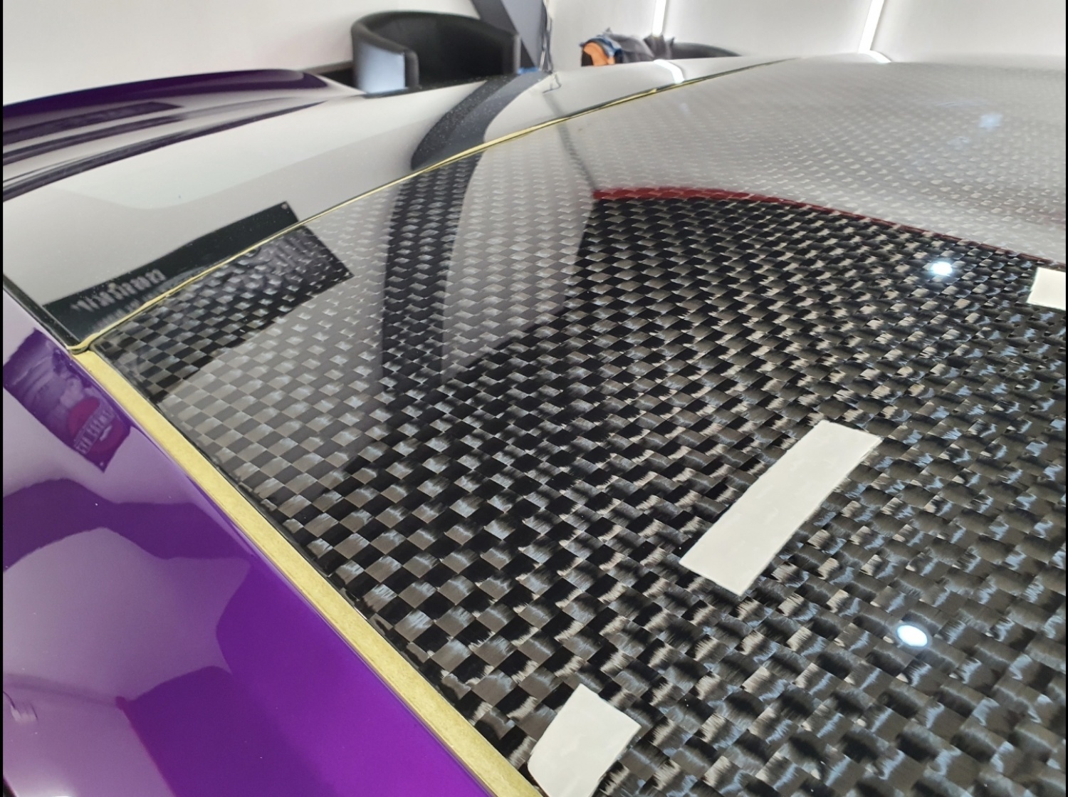

    Il y a de léger défauts "d'utilisation", une zone plus touchée que les autres (aile), mais où je sens la galère, c'est sur le toit en carbone où des traces de ponçage sont ressorties avec le temps

    Ah le toit en carbone.. bon courage (en plus pas de mesure, à l'aveugle)
    Tiens je vais apprendre quels sont les particularités pour polir le carbone?

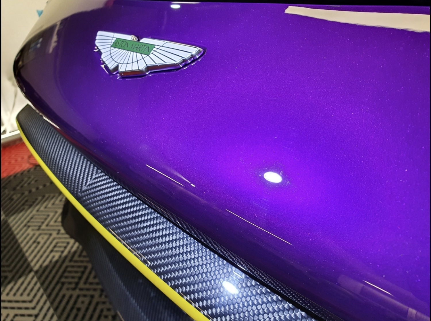

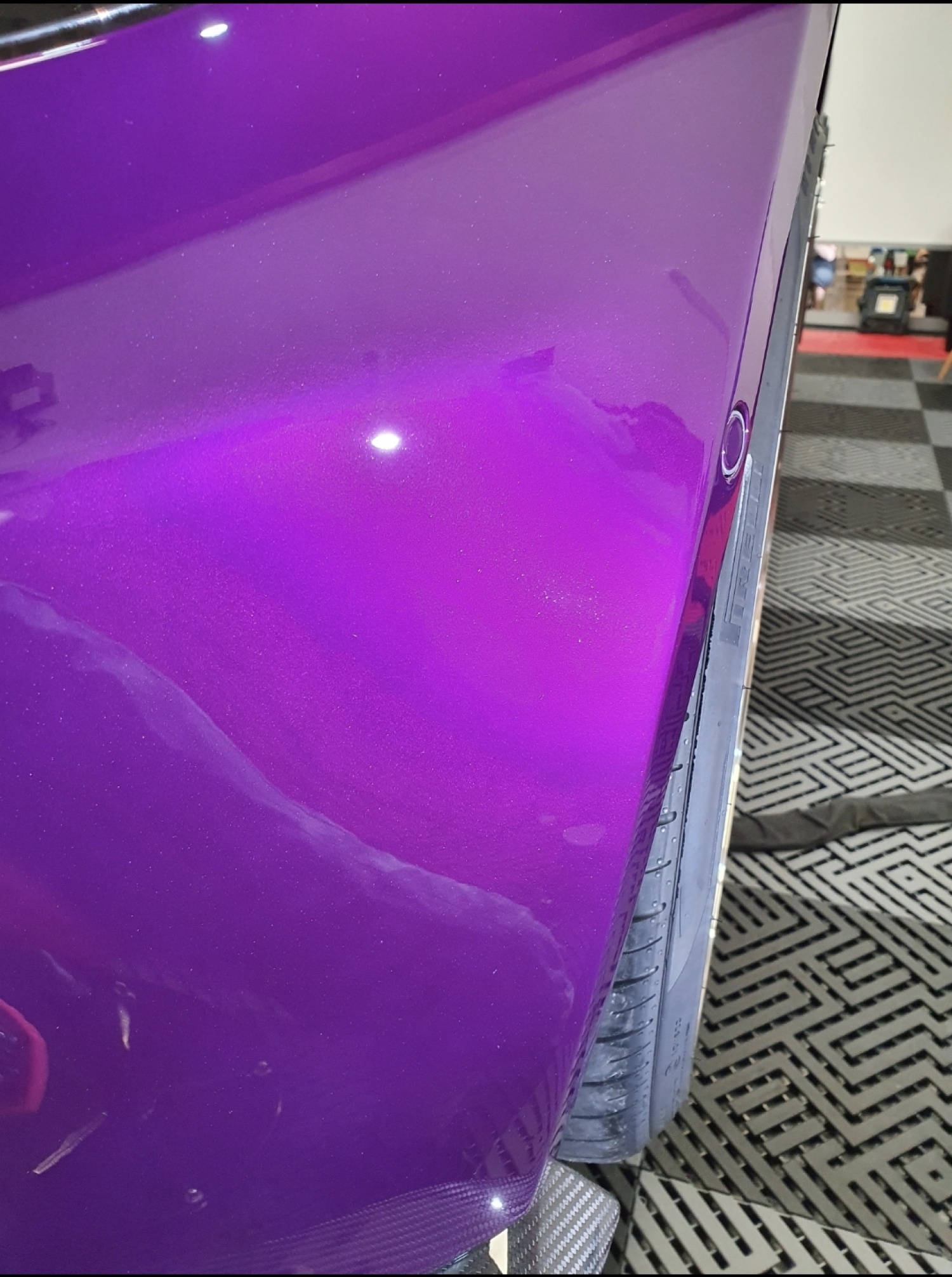

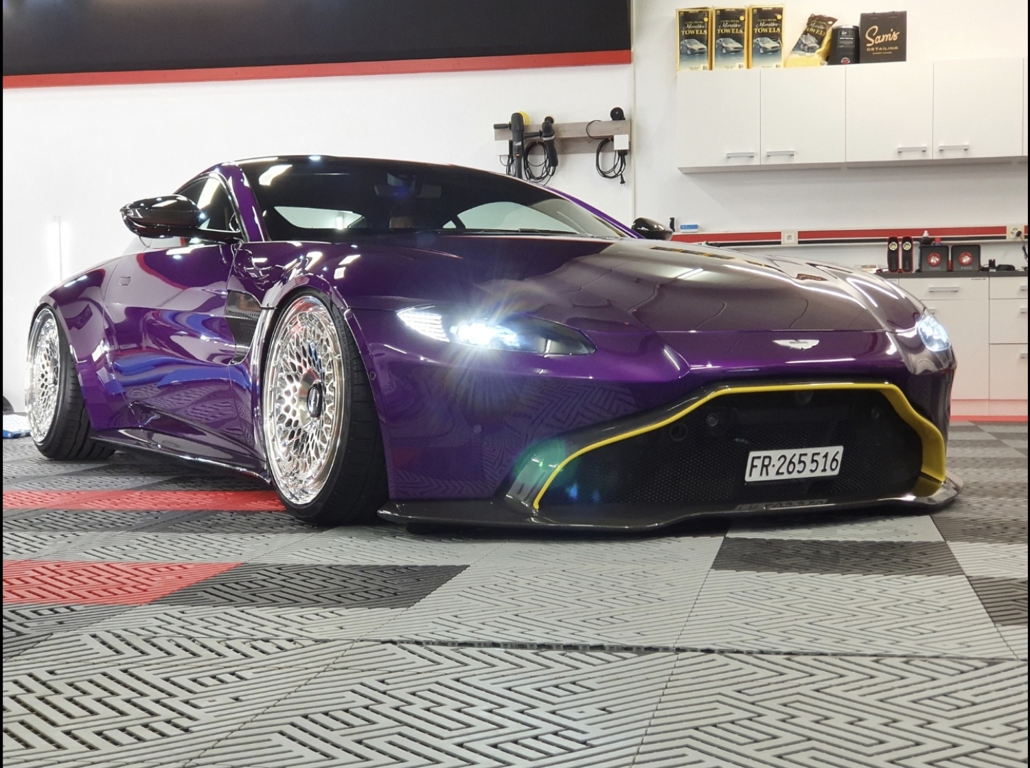

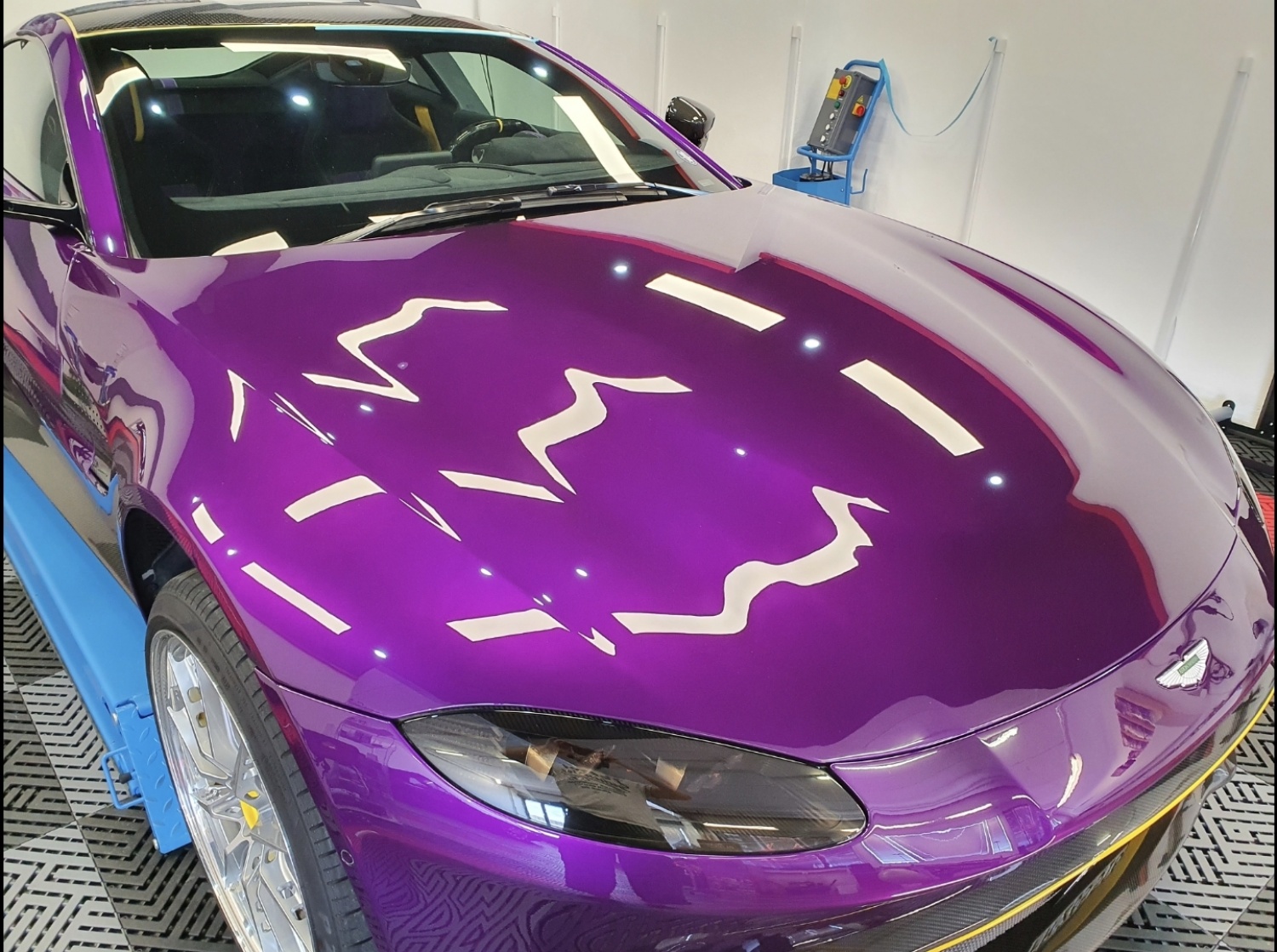

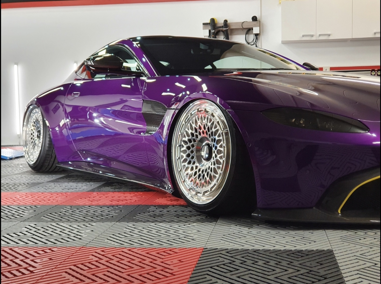

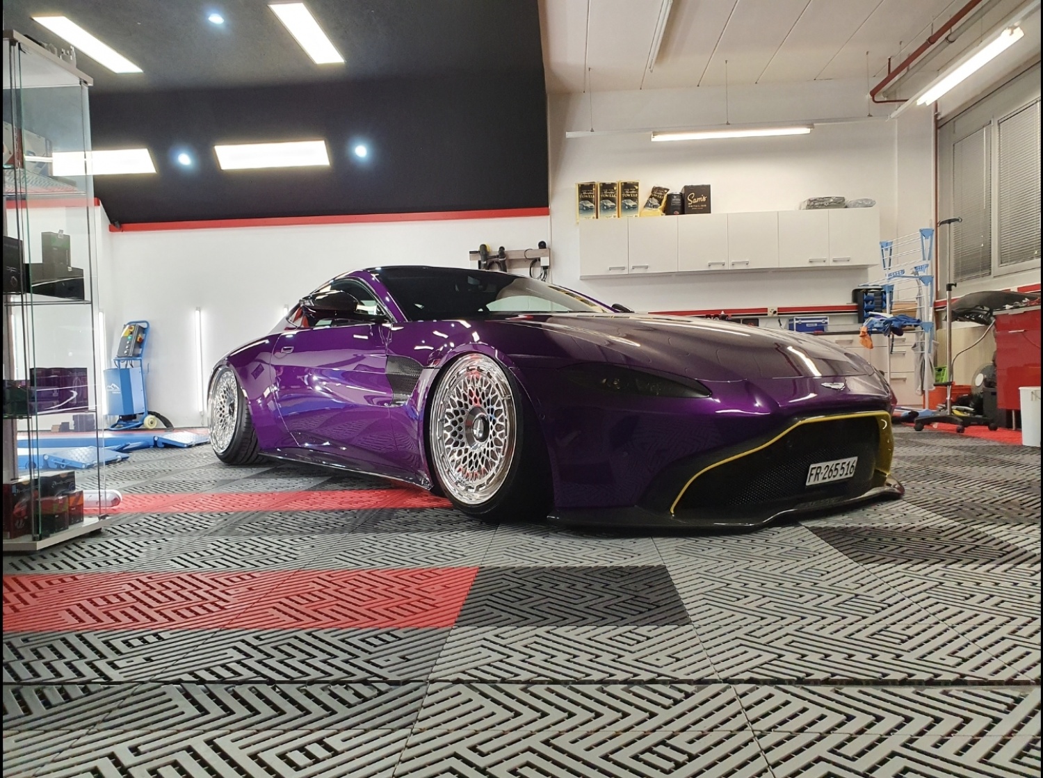

    Hello
    Je vous mets qqes photos rapidement
    Les nuances de teinte

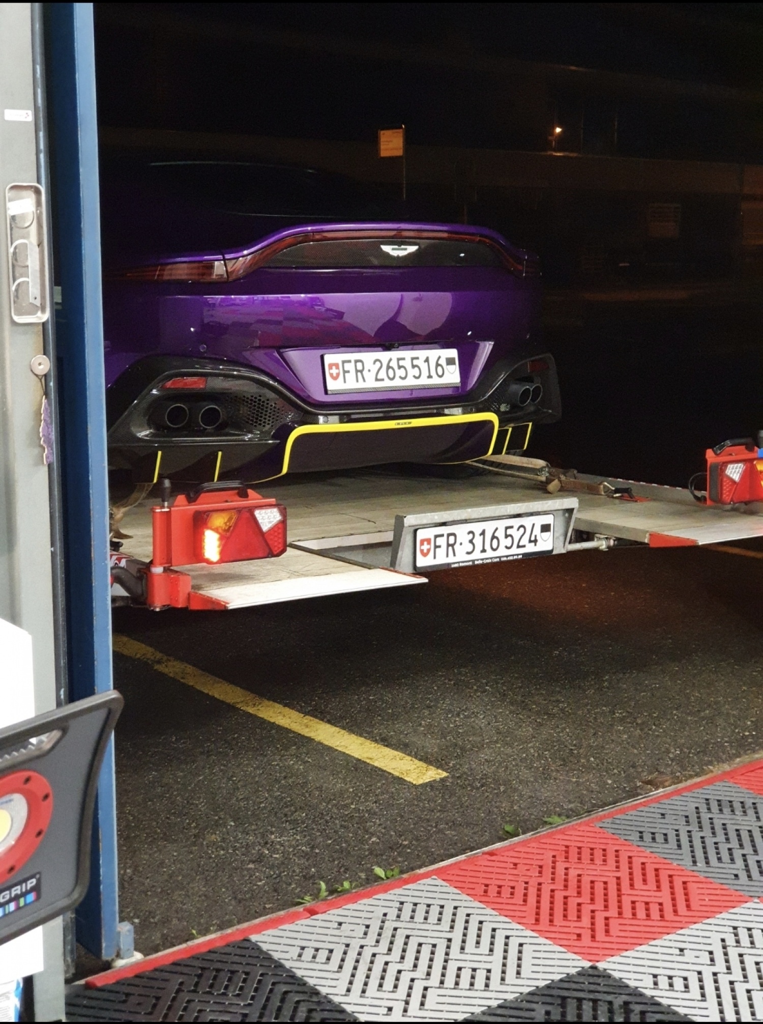

    En route pour la Pologne

    La teinte est vraiment sublime avec toutes ses nuances :coeurs: Merci pour les photos! :super:
    Alors tu as pas trop galéré sur le toit carbone?
    Ah d'accord elle a une suspension pneumatique (la prepa vraiment totale) et elle a changé de jantes entretemps.. Cela va avec son style de prépa et lui vont mieux, mais pas top avec ce modèle je trouve.

    Quelques précisions tout de même :68:
    Déjà merci à @AngeG pour son passage à l'atelier :amen: Ca fait plaisir de rencontrer des forumeurs :56:
    Cette Aston Martin un show car, qui fait pas mal d'événements durant l'année. Le but était de la préparer au mieux pour les 4 shooting photos du week-end ainsi que les suivants. Je dis au mieux, car je n'ai finalement eu que 4j (non complets) pour effectuer la prepa.
    Et vous connaissez bien l'histoire, rien ne sert de poser une céramique sur un telle voiture sans avoir atteint au moins 95% de correction.
    Et là en 3j, c'était vraiment chaud pour atteindre ce taux + poser la céramique.
    J'ai donc conseillé au proprio de poser une cire à la carnauba pour vraiment mettre en valeur cette peinture. J'allais poser la Eddwax, mais de nouveau, trop short en terme de timing, j'ai opté pour du Polish Angel avec une première couche de Gold Zirkon (pour la chaleur et la profondeur), puis une couche de Highgloss (pour la brillance).
    On peut dire que le résultat est plutôt pas mal.
    J'ai toutefois hâte de la retrouver pour un second passage, avec un timing plus généreux permettant d'aller frôler le 100% de correction.
    Le toit est bien revenu, mais il mérite encore quelques passages pour un résultat comme je l'aurais souhaité.

    C'est clair 4j pas complets cela fait short, tu penses que tu es arrivé à combien de correction pour le moment?
    On n'a pas le nez dessus en réel :lol1:, mais en photo ton résultat est topissime! :super:
    Avec le gold zirkon et le Highgloss le rendu est déjà pas mal du tout
    Cool si tu vas la revoir, pour une seconde session à part pousser la correction au max, tu envisages (ou le proprio) déjà ce que tu posera ensuite?
    Donc tu peaufinera le toit la prochaine fois (sur ta photo il parait nickel)
    Petite question pour ma culture, le vernis sur du carbone ce travail de la même façon où il y des précautions particulières à prendre? (en plus du fait qu'on bosse à l'aveugle en épaisseur)

    Pour le carbone, en général celui d'origine est assez facile à corriger, plus tendre que le vernis de carrosserie (après ça dépends des marques aussi).
    C'est le cas pour la lame à l'avant et le diffuseur.
    Le toit est fait sur mesure et il a 15 couches de vernis, autrement dit, il y a de quoi taper dedans.
    Prochaine fois ce sera probablement un poli lustré du toit, mais là j'avais pas ma Mirka pour le faire :pasmoi:

    Dommage que sur le carbone l'épaisseur soit difficile à mesurer car je serai curieux de savoir ce que 15 couches de vernis donne en épaisseur.. Mais c'est sûr tu vas avoir de la marge :haha:

    Quand à la voiture et au travail réalisé dessus :coeur3:, les reflets et les nuances de la peintures ne rendent vraiment pas en photos, la voiture est dingue, du carbone partout à l extérieur et un intérieur en alcantara dans les mêmes tons avec planche de bord et console centrale en carbone forgé un vrai show car .
    Je suis arrivé avant le montage des rotiform.

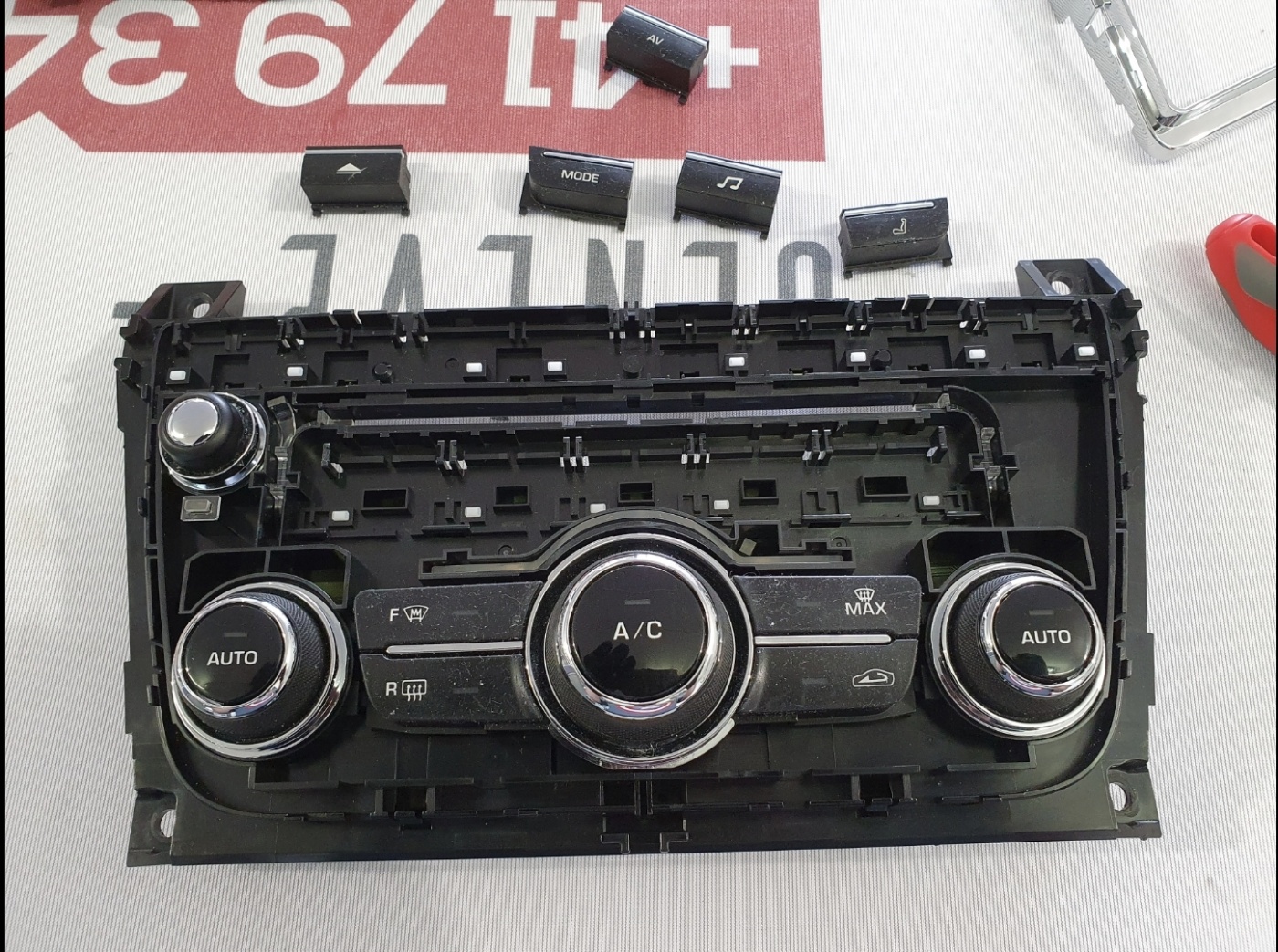

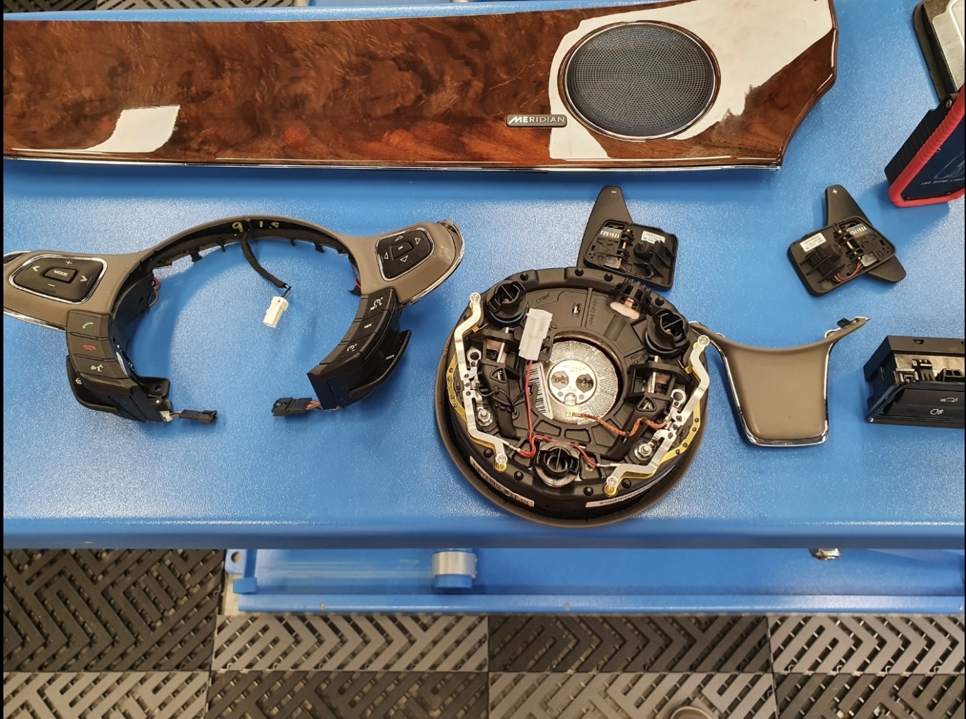

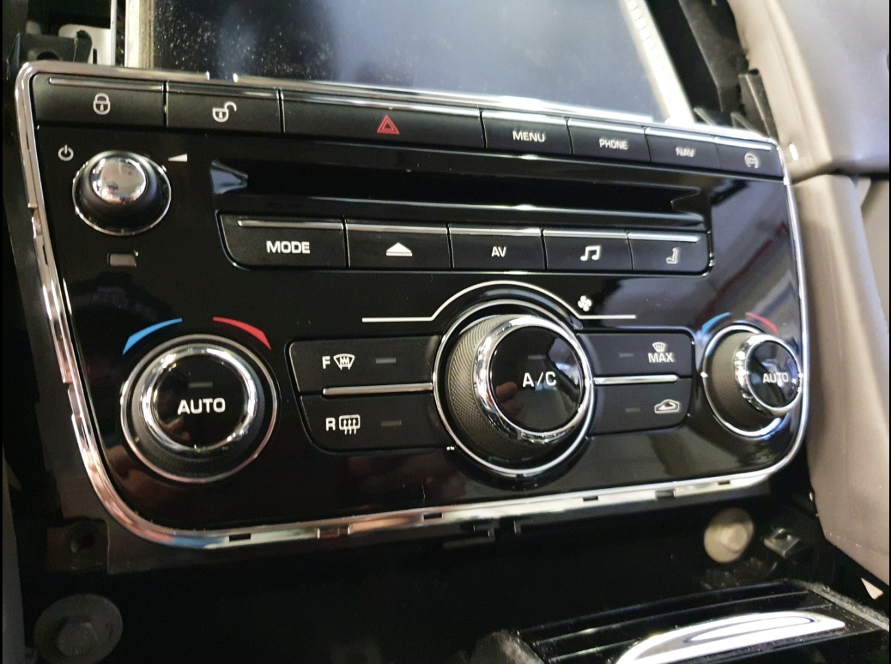

    Mission:
    Retrait du revêtement soft touch dans l'ensemble de l'habitacle d'une Jaguar XJ de 2012

    Tu le retires pour le changer je suppose, par du neuf? Les boutons de clims et radios en ont plutôt besoin..

    Je demonte tout pour pouvoir retirer le revêtement sur chaque élément, rien n'est remplacé :clin1:
    Le seul truc qui risque de faire chi*** c'est comment retirer les éléments de la partie centrale à côté du pommeau.

    Une fois remonté, avec un coup sur le Black piano.
    (Sorry photo faite à l'arrache)
