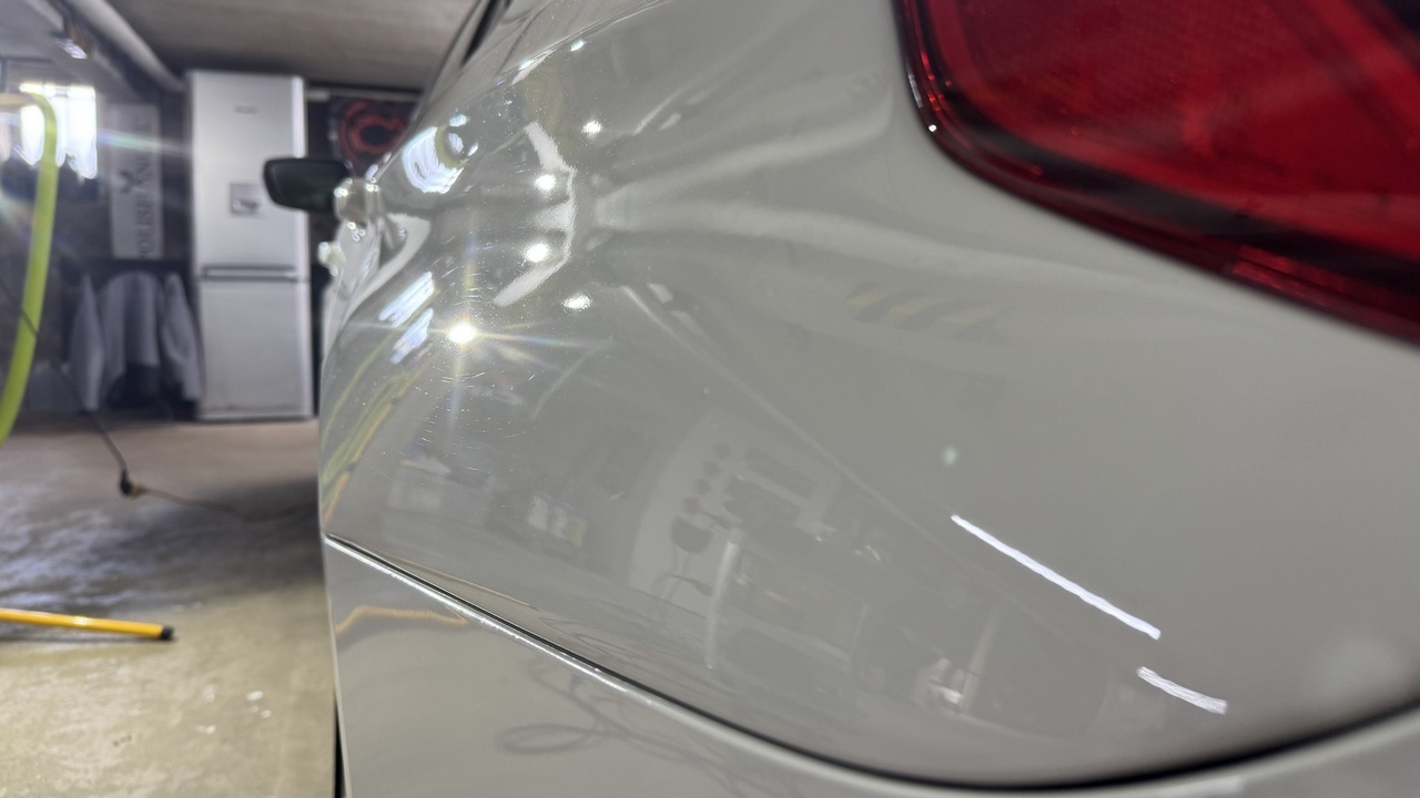

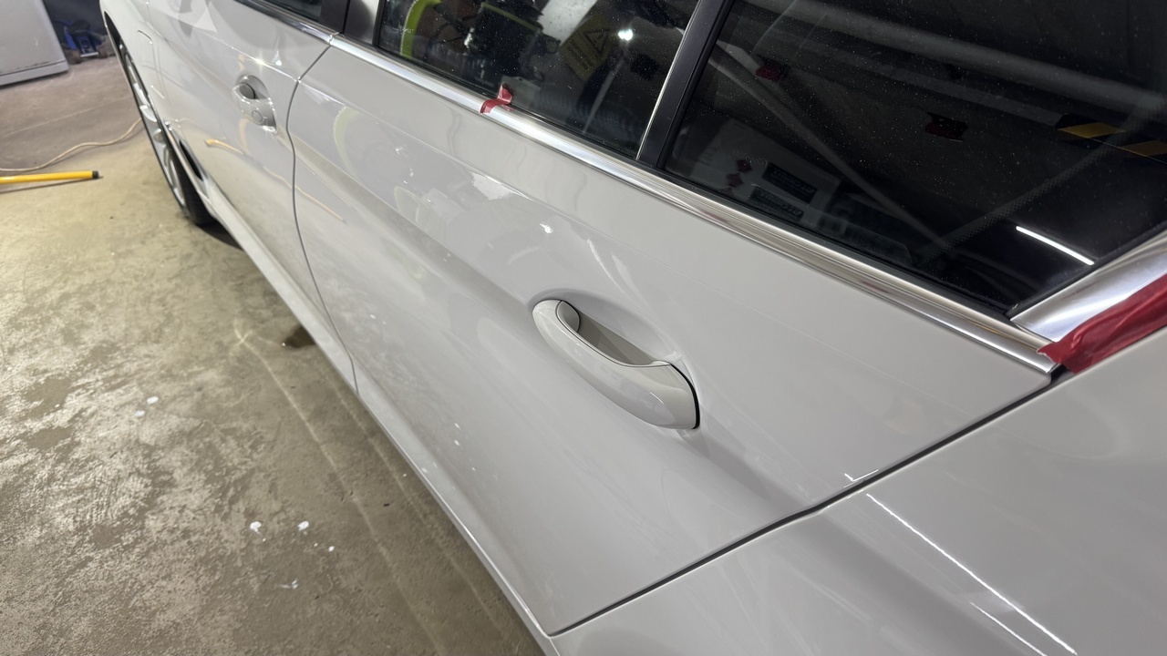

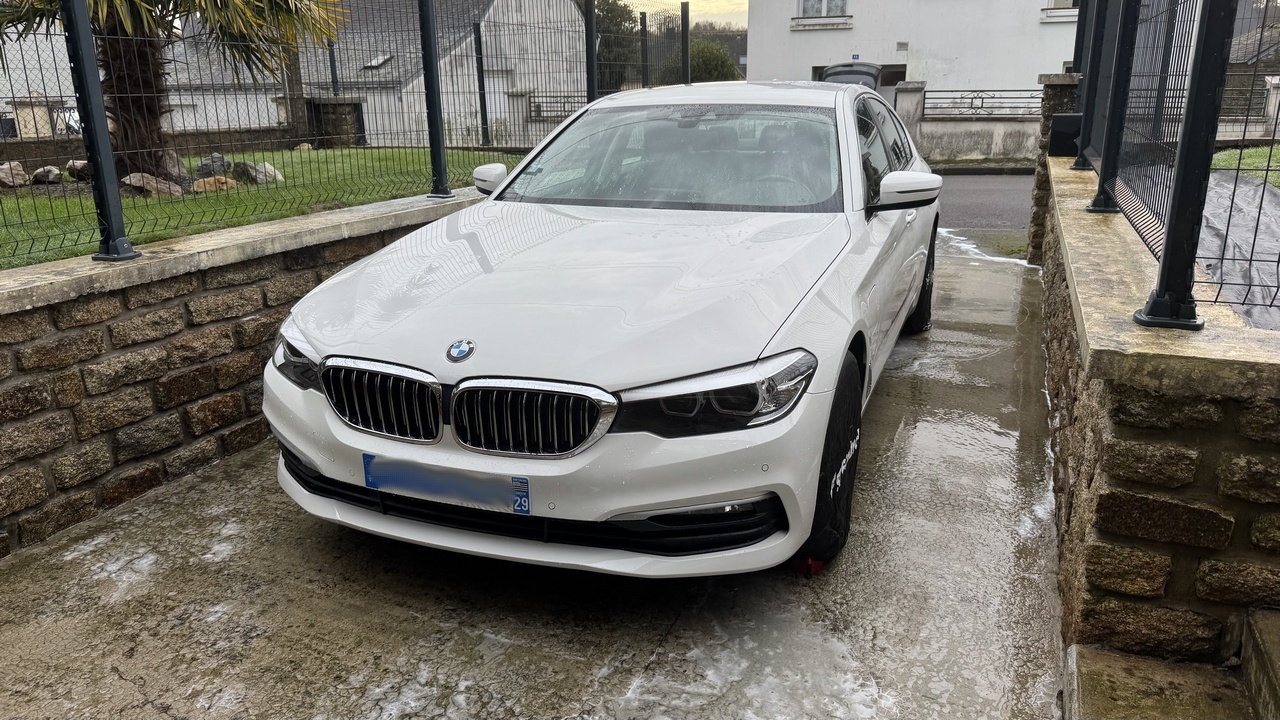

    J'avais un doute et maintenant je n'en ai plus, elle a déjà eu le droit à une peinture.
    Ce qui m'avais mis la puce à l'oreille, c'est les traces blanchâtres sur la lunette arrière.
    J'avais eu les mêmes traces après peinture sur le Citroën c4 picasso à l'époque.
    Maintenant qu'elle est en polissage, ça se voit clairement.
    Peinture assez récente mais des jolies MR et que dire des hologrammes.
    Preuve que quelqu'un a passé un coup de polisseuse sur l'auto sans se préoccuper de la finition.
    Bref, hormis quelques poussières des MF, j'arrive à d'excellents résultats
    C'est quand même difficile de faire ressortir les défauts sur du blanc.
    On a l'impression qu'il y'a peu de défauts, alors que dans le réel ça fais peur

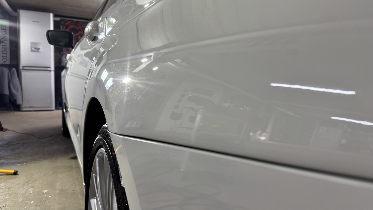

    Je pense que ça devrait être pas mal avec une protection

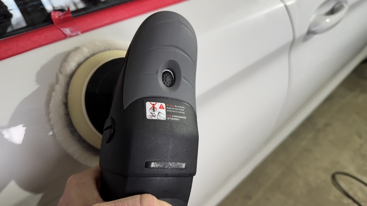

    J'ai eu du mal a trouver le bon combo car le vernis est bien costaud ! :rouge:
    Maintenant je peux dire avec certitude que le combo 510/520 de chez 3D, c'est pépite :coeur3:
    Le 510 couplé au mouton sur rotative, mama ça envoi :frime:
    Faut laver le mouton pour demain

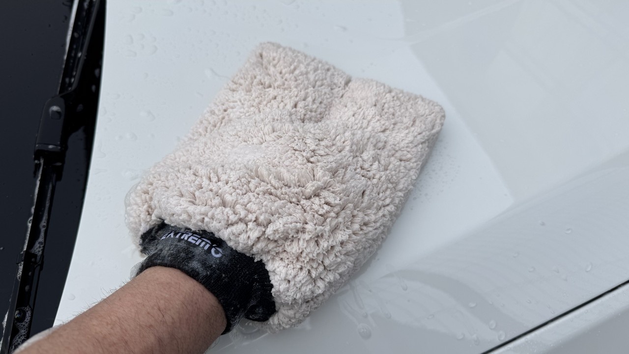

    Quelles sont ces microfibres qui laissent cette poussière ?
    By:Béhième-  22 Décembre 2024
    31 240
    10 198
    +10 198 / 0
    J'ai toujours eu ce soucis avec les microfibres double face quelques soit la marque.
    Cela ne me dérange pas plus que ça car après polissage, je fais toujours un prélavage et lavage.

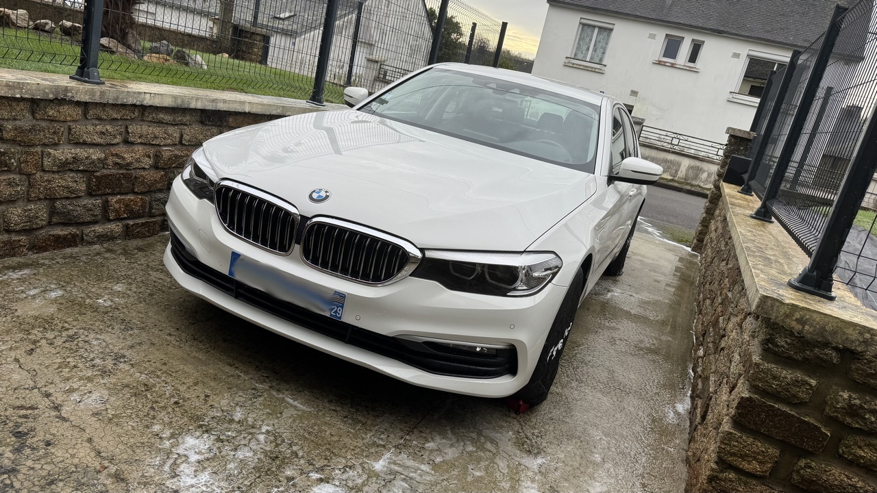

    Polissage terminé :frime:
    J'avoue que la voir maintenant et même avant sa protection, c'est hyper satisfaisant.
    Visuellement en photos elle est propre.
    En même temps, je lui avais réalisé un gros lavage afin d'enlever pas mal de mer*e verte.
    Bref en photos et de loin c'est top
    Pas envie de salir les jantes, elles ont étaient protégées avec la céramique infinity wax.
    Alors je protège

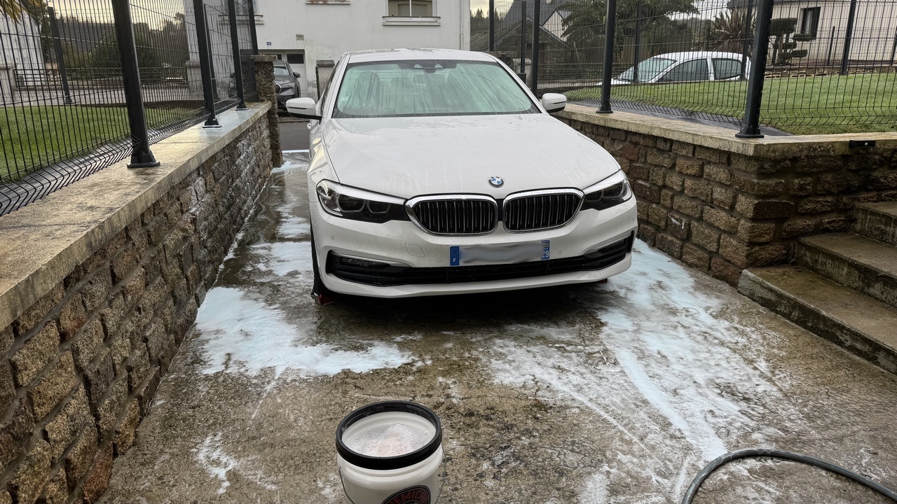

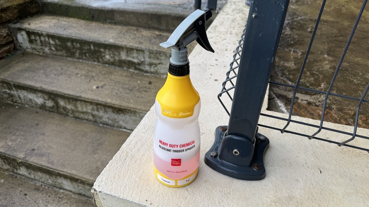

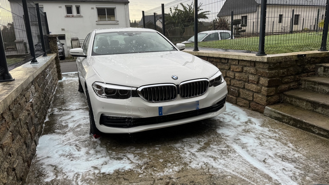

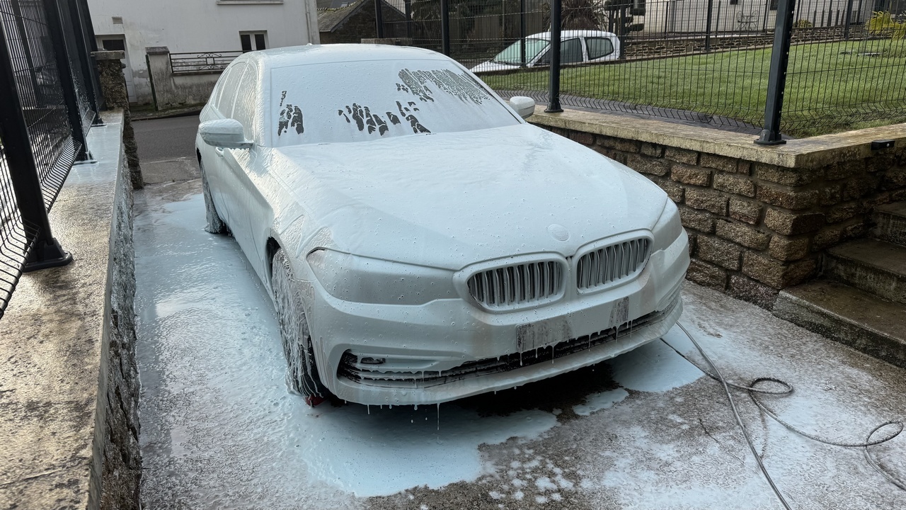

    Pour son premier prélavage, j'utilise le innova car sp1 prewash
    Dosé à 80 ml + 920 ml
    Pendant que la mousse travaille, je m'occupe des joints et divers

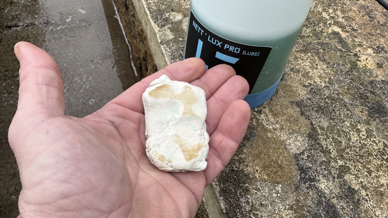

    Je rince et je passe à la décontamination mécanique
    Clay dodojuice et Nett'lux pro A7
    Je rince bien et je poursuis avec le Gyeon tar

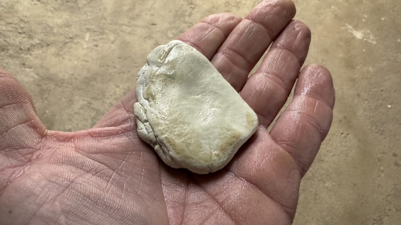

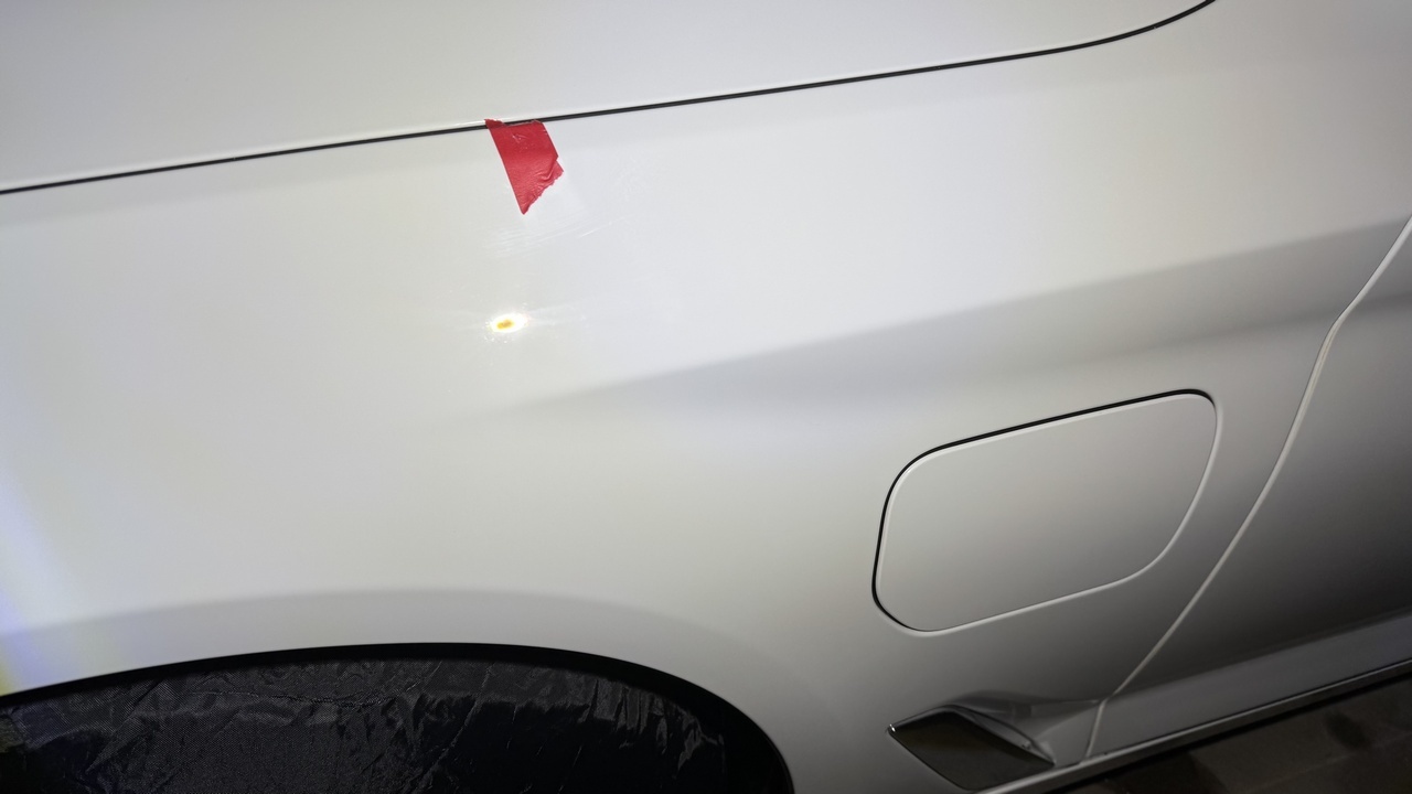

    Le bout de scotch que l'on peut voir, cela m'indique jusqu'où je suis allé et j'ai pris l'habitude de travailler ainsi.
    Mettre des grands morceaux c'est top visuellement pour les photos, mais dans le réel ça sert juste à rien.

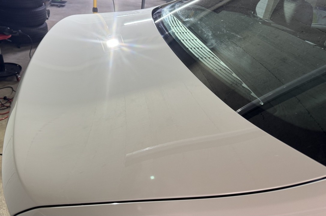

    Lors de son polissage complet, je l'ai fais une fois sur le coffre pour montrer et c'est tout.
    En photos c'est à peine si j'arrive à faire ressortir les défauts.
    Pourtant c'est pas ce qui manque, entre les MR et les hologrammes, je suis gâté

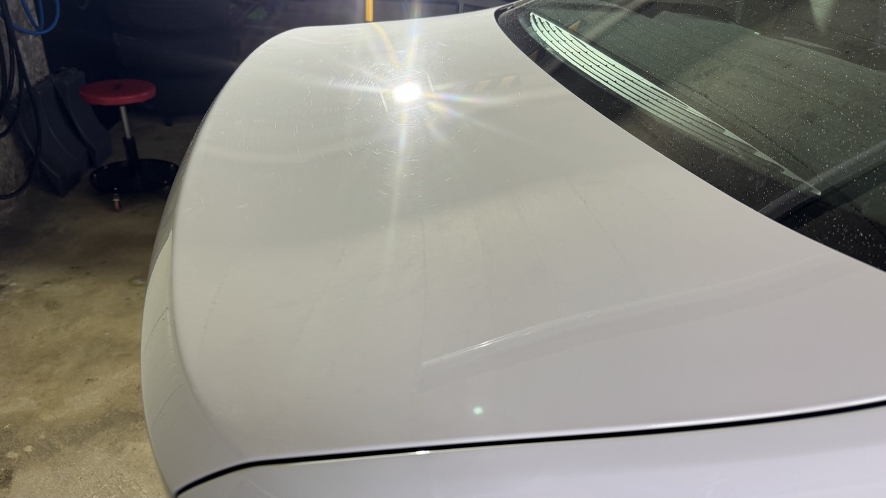

    De loin
    Plus proche :chagrin:

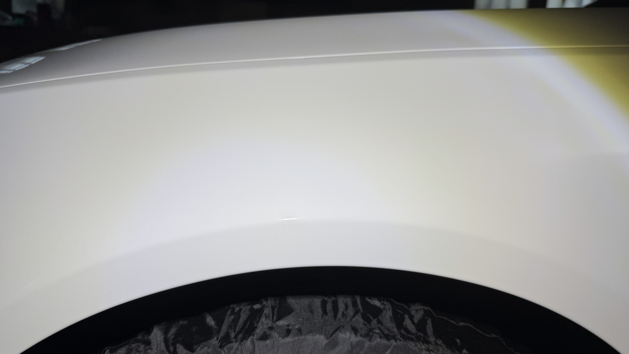

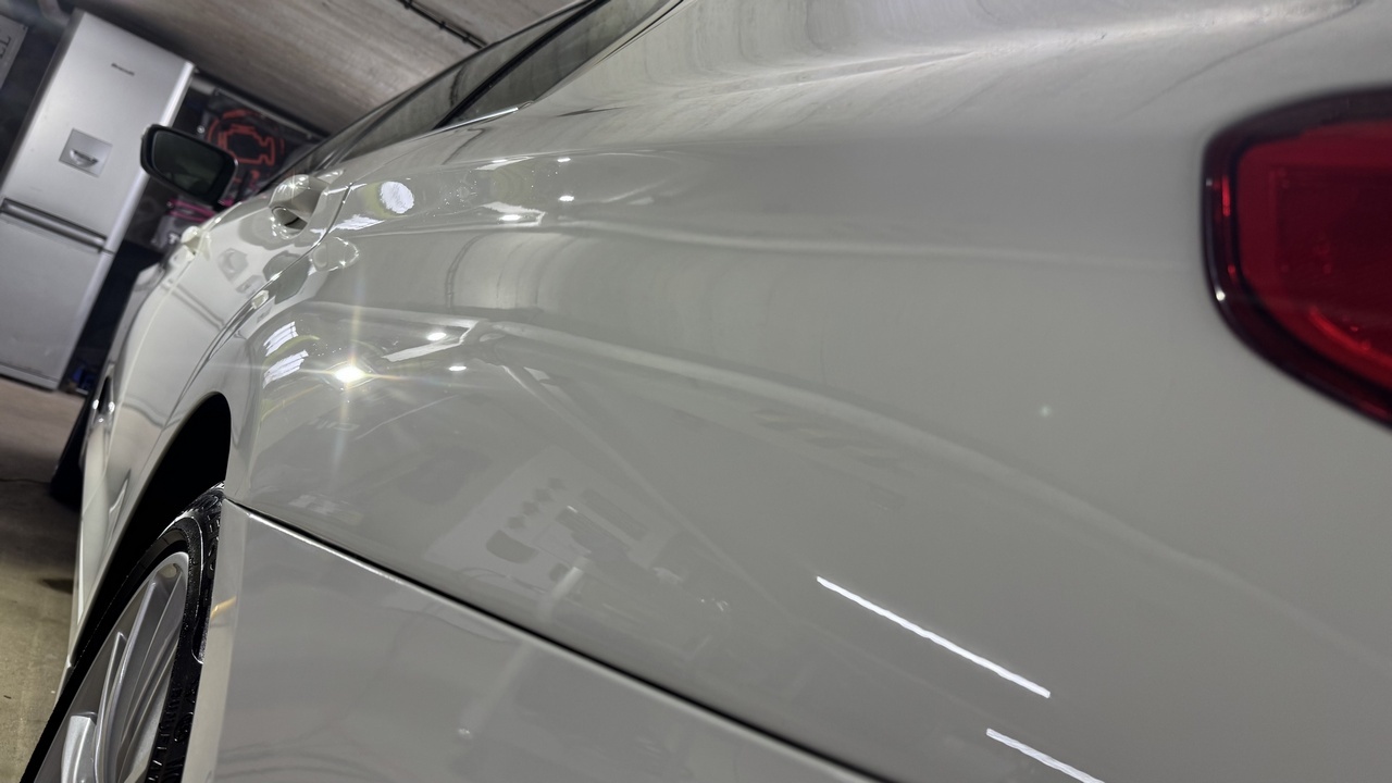

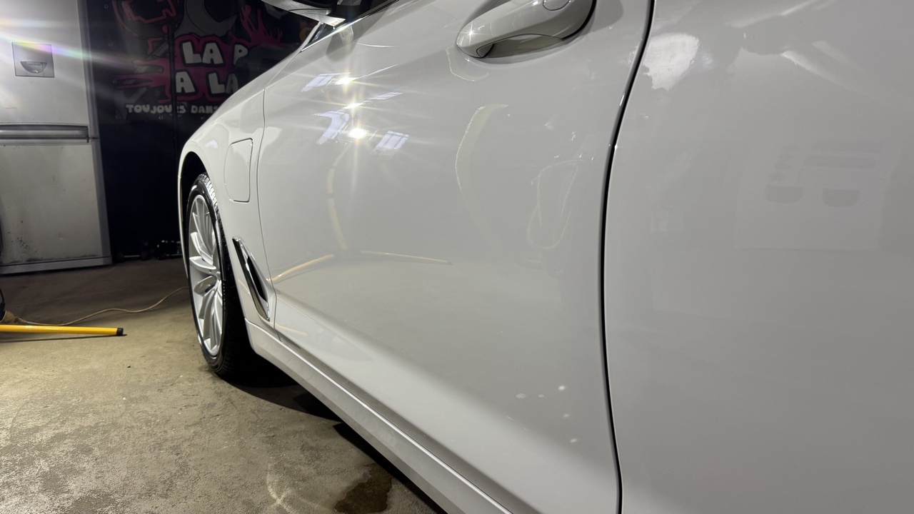

    Je ne saurai vous expliquer, mais lors du polissage je passe d'un blanc jaunâtre à un blanc de folie
    Mama le rendu :coeur3:

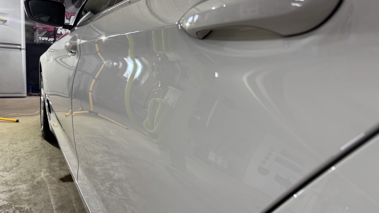

    C'est reparti pour la porte arrière qui en plus des MR à des sacrés hologrammes.
    Quelqu'un a déjà utilisé une polisseuse sur cette auto, c'est flagrant.
    Vous les voyez les hologrammes au dessus de la poignée ?

    Moi j'aime bien mon mouton, ça envoi du lourd

    J'ai exactement la même méthode du petit morceau de scotch :clin1:.
