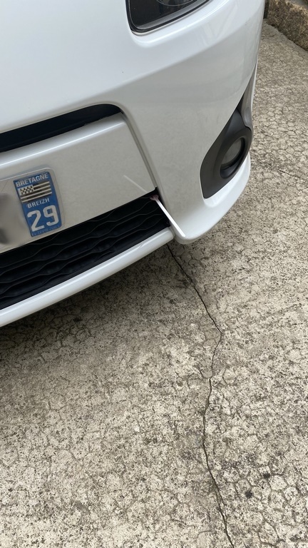

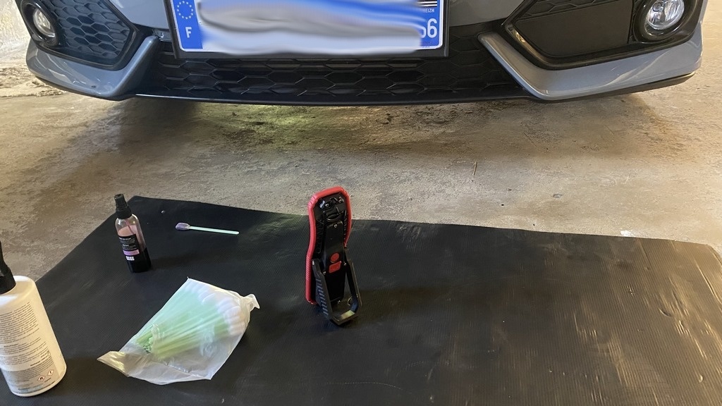

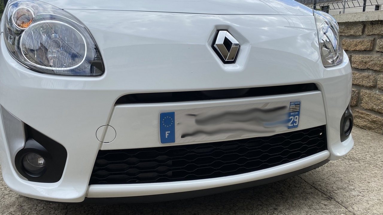

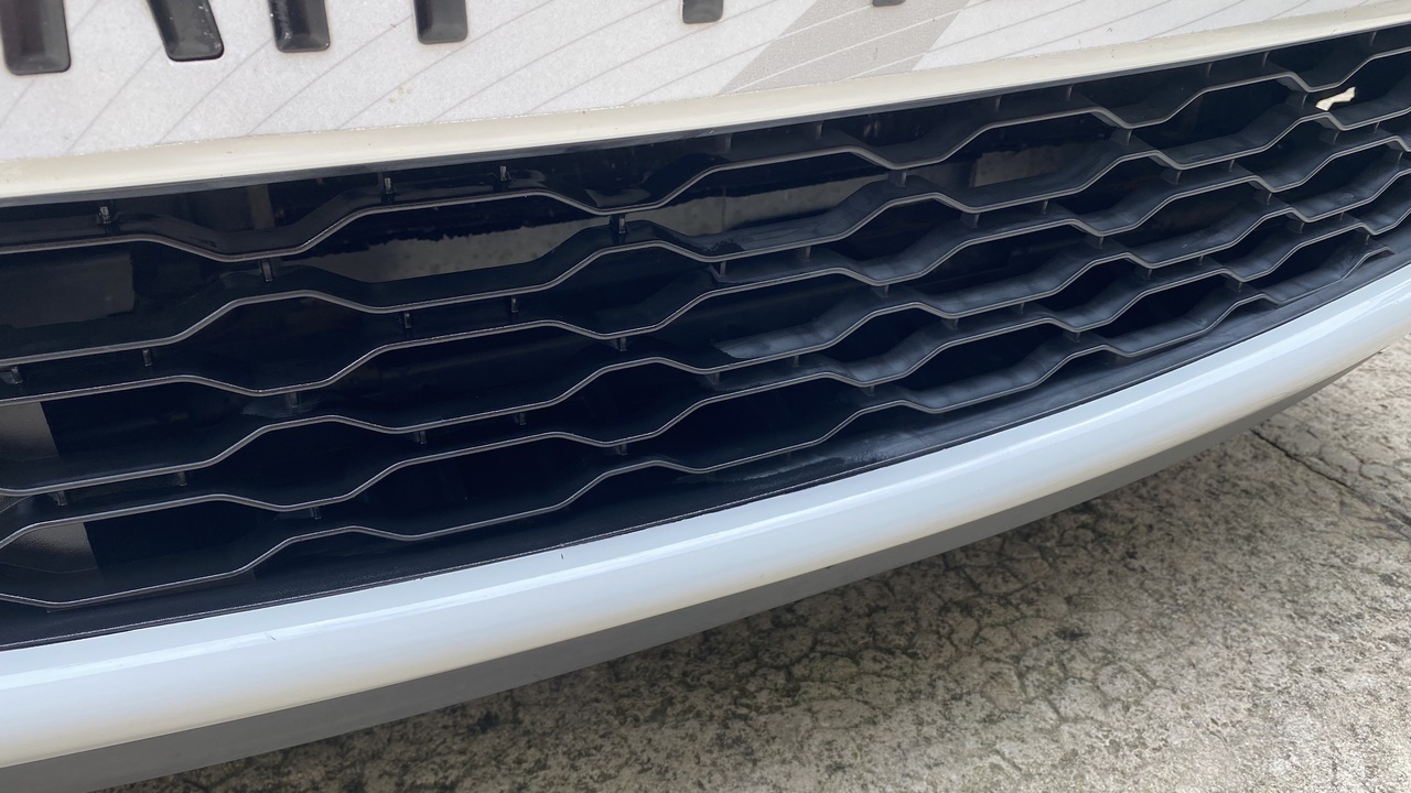

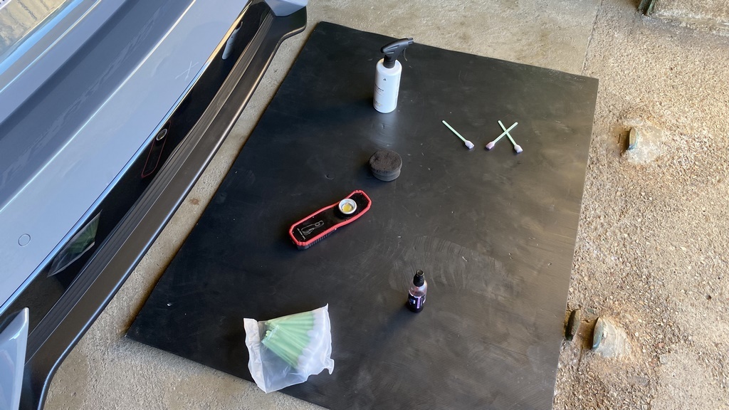

    Tu peux essayer le brillanty.
    Traitement intégral des plastocs
    En cours de pose
    Le pti adbl pour les recoins
    ça apporte vraiment du plus

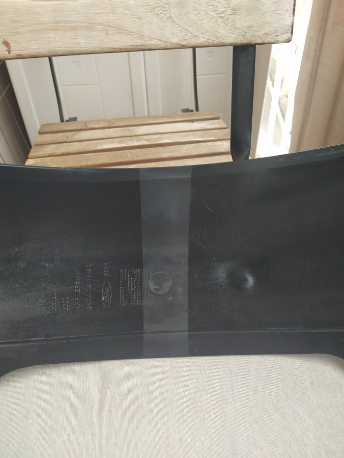

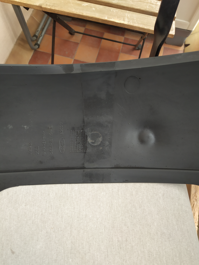

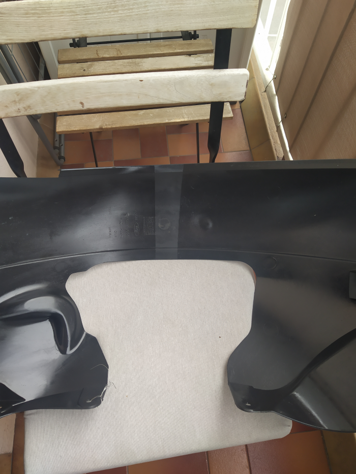

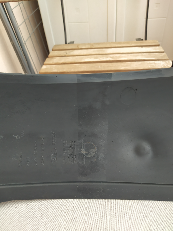

    Petit test 50/50 effectué sur un pareboue
    Au préalable: Dégraissant/Dégoudronnant/Dégraissant
    Juste aprés la pose sans buffing:
    Après séchage complet:
    Après une seconde pose sans buffing et séchage complet:
    Conclusion
    Je trouve que ce produit apporte une très légère profondeur et une certaine matification du support.
    Mais pour moi (j'avais le meme ressenti sur les plastiques voiture), si l'on cherche une vrai profondeur de couleur ce n'est clairement pas sur ce produit qu'il faut partir.
    Il permet cependant d'apporter une protection sur le vieillissement du plastique et un joli beading.
    Je note également que si on applique le produit sans buffing derrière il a tendance a laisser quelques traces d'application, je pense qu'il vaut mieux terminer par une derniere couche, laisser poser quelques instant et venir essuyer
