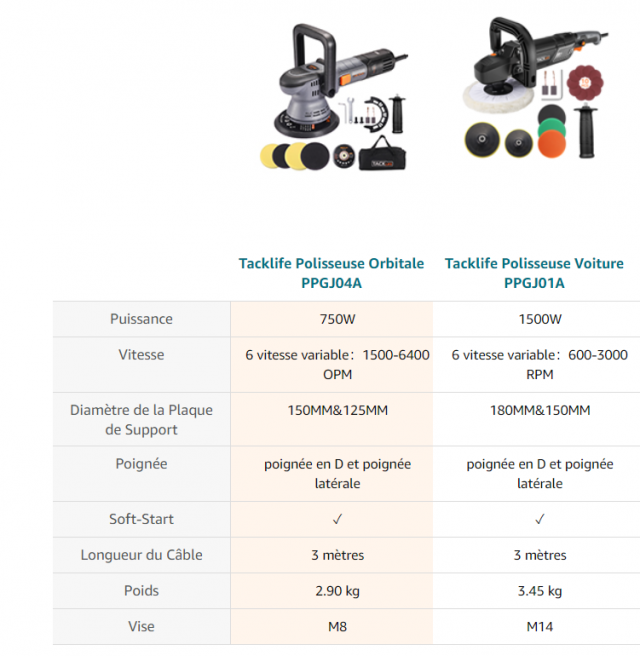

    Hello,
    Quel modèle me conseillez-vous entre ces deux là ?
    Je n'y connais vraiment rien et n'arrive pas trop à savoir ce qui est le mieux en terme de vitesse (la moins puissante tourne plus vite ?!), de vis ou de diamètre :(

    @Loutre29
    Si c'est un choix uniquement entre ces 2 modèles, sans hésiter, la 750 W pour le plateau 125 mm et le poids.
    Edit : Je suis pas sur, mais la 1500 W semble être une rotative, contrairement à la 750 W qui est une orbitale. Si c'est ta première polisseuse, l'orbitale est un choix plus judicieux.

    By:Bob_ine-  25 Février 2021
    Oui celle de gauche est une rotative, les tours sont en rpm.
    L’orbitale , à gauche est en opm ( orbite per minute), c’est un meilleur choix pour débuter: moins de risque d’erreur technique ( percage du vernis...)
    Sinon , aucune idée concernant la qualité de cette machine

    Bien vu !!
    Je n'avais pas vu la différence. Merci.
    Les avis semblent assez bons pour le rapport qualité/prix.
    Je ne sais pas si le résultat serait très différent pour un débutant comme moi avec une machine plus onéreuse ?

    By:Bob_ine-  26 Février 2021
    Je pense que le résultat sera là.
    Ton travail peut être plus long et moins agréable qu'avec une polisseuse haut de gamme, mais tu verras une vraie différence après polissage, c'est sur.
    Si ton usage est occasionnel, ca devrait le faire.
    Tout est question de budget.
    Comme ce n'est pas une rotation forcée, il te faudra faire une marque au feutre sur le plateau pour t'assurer de la rotation . Parfois, sur des angles ou si tu appuies trop, ca tourne pas et donc ça corrige pas...
    N'oublie d'investir dans des pads et polish: la gamme zvizzer pour les pads est bien notée ainsi que les polish sonax ( ultra cut max, cut and polish, perfect finish)
    Bon achat à toi.

    Hello jeune Loutre !
    Je vais faire mon relou, comme sur les groupes Facebook, et prendre le sujet à l'envers :p
    Pourrais-tu nous donner ton besoin (et ton budget), pour qu'on puisse te proposer des polisseuses adaptées ?
    Par défaut, je te dirais de partir sur une Orbitale, moins de risque pour un débutant et une meilleure finition.
    Un peu plus haut tu parlais de faire les montants de portes, du coup dans ce cas de figure, j'aurais tendance à plutôt te conseiller une polisseuse en 75mm, mais si tu veux faire l'intégralité de la voiture, le 75mm va te prendre d'avantage de temps.
    Il y a aussi l'option de prendre une polisseuse sur laquelle on peut monter aussi bien du 125mm et du 75mm.
