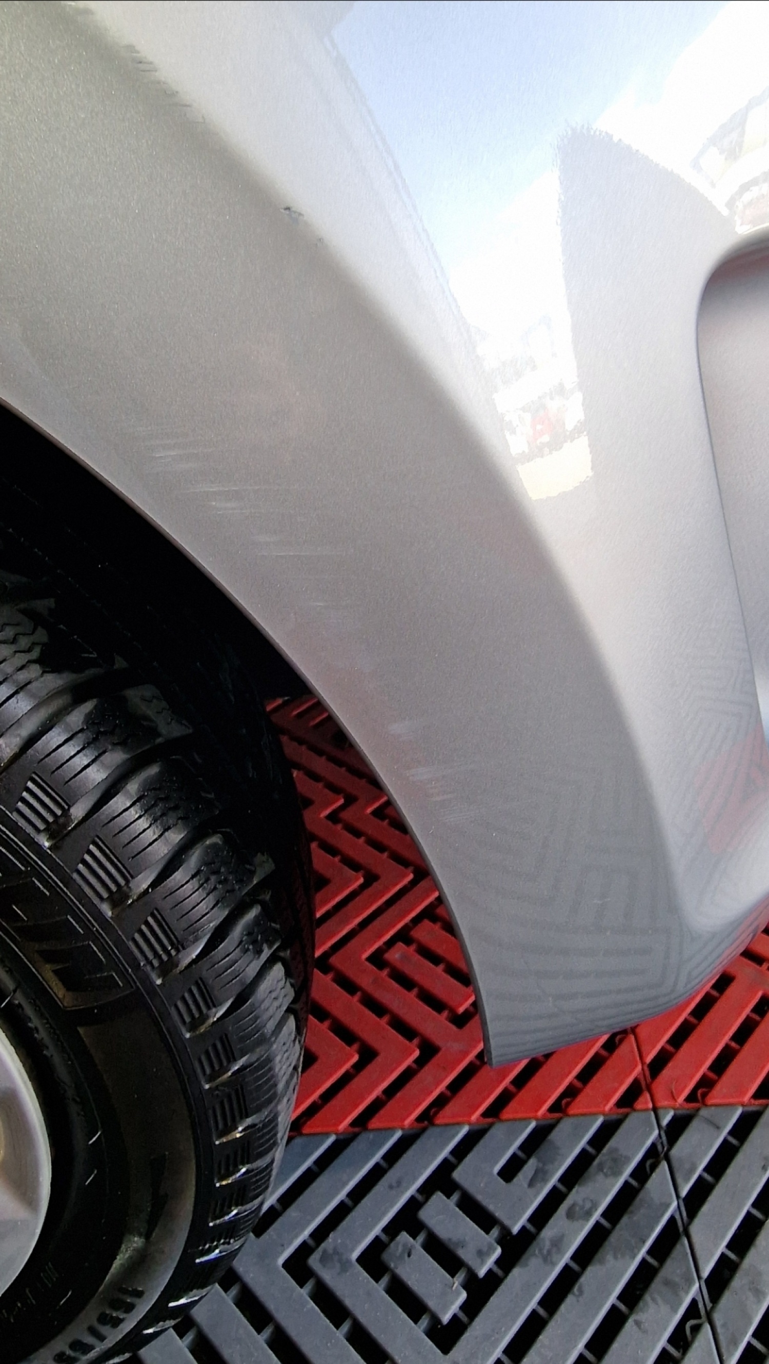

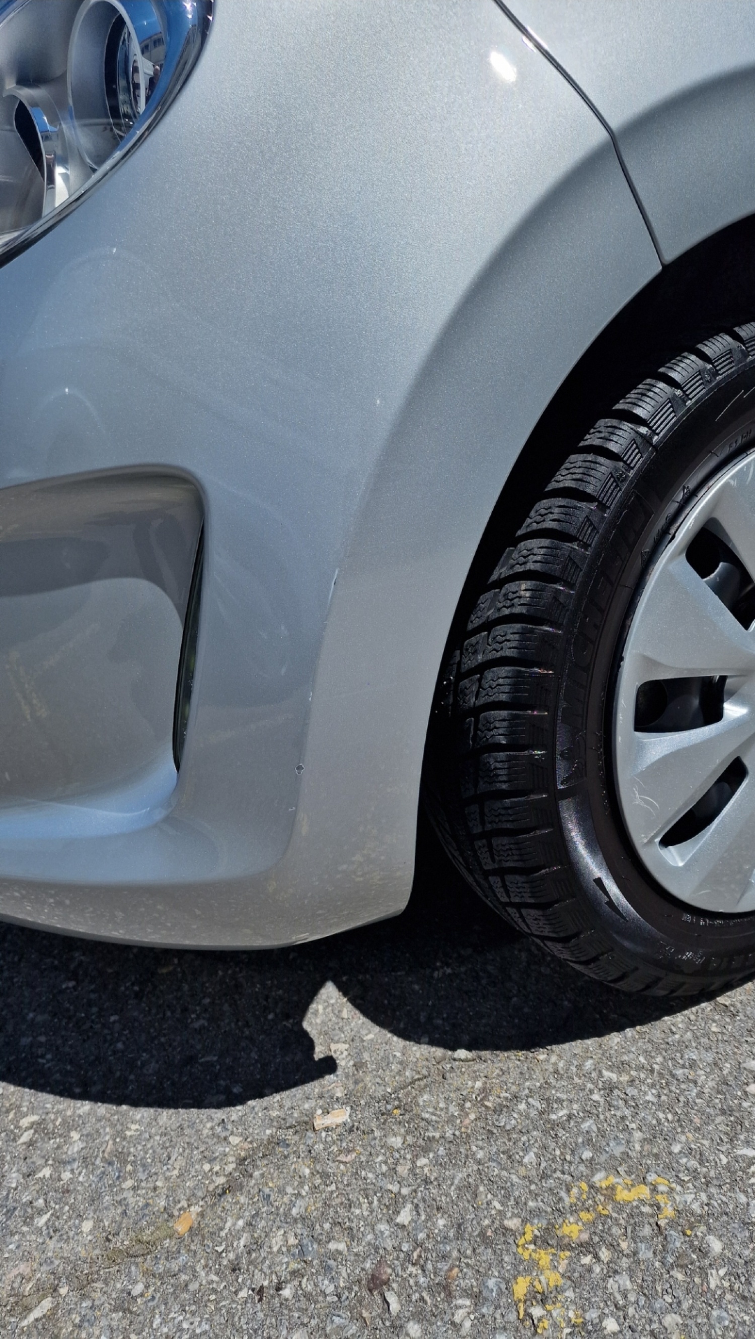

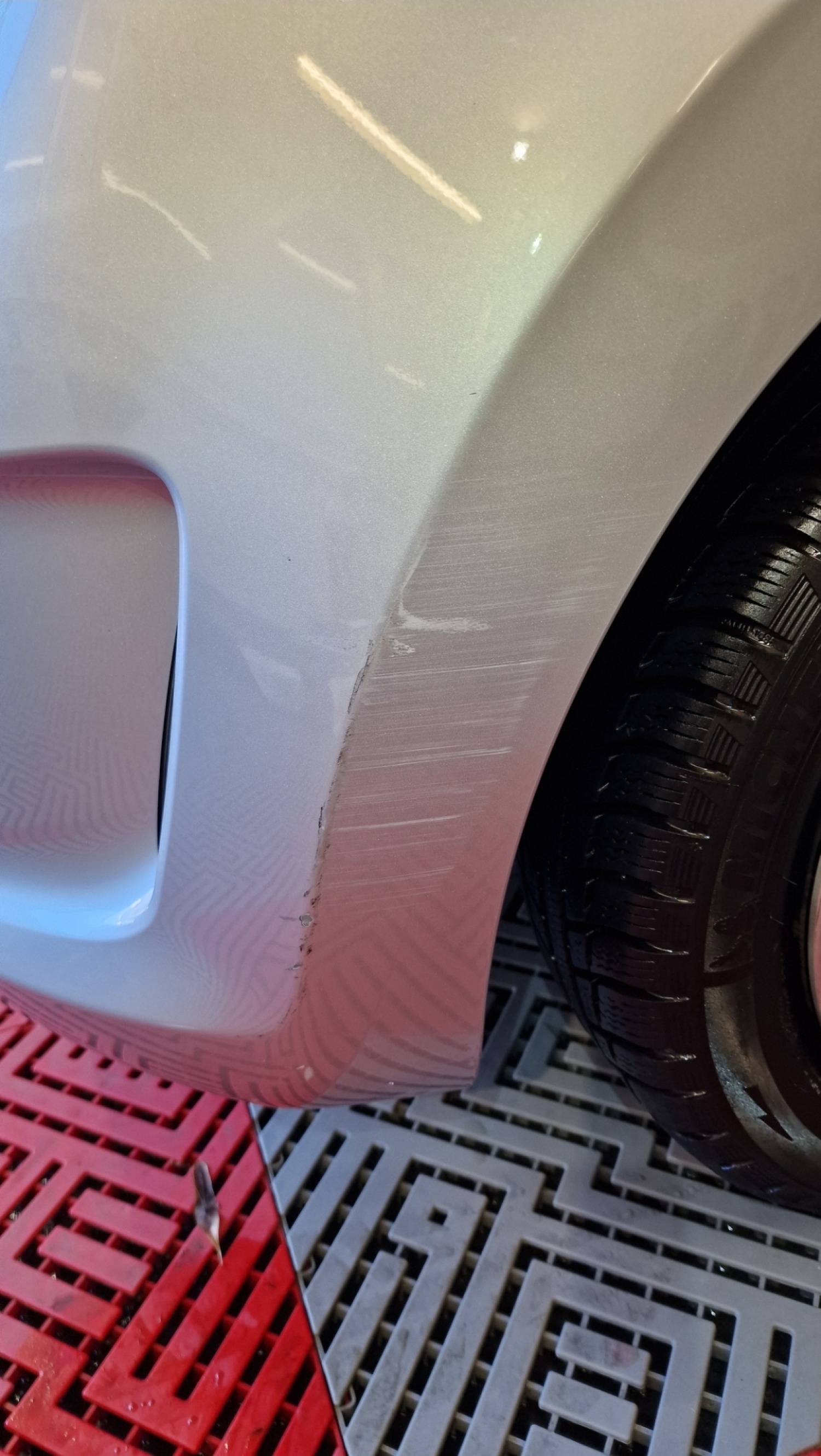

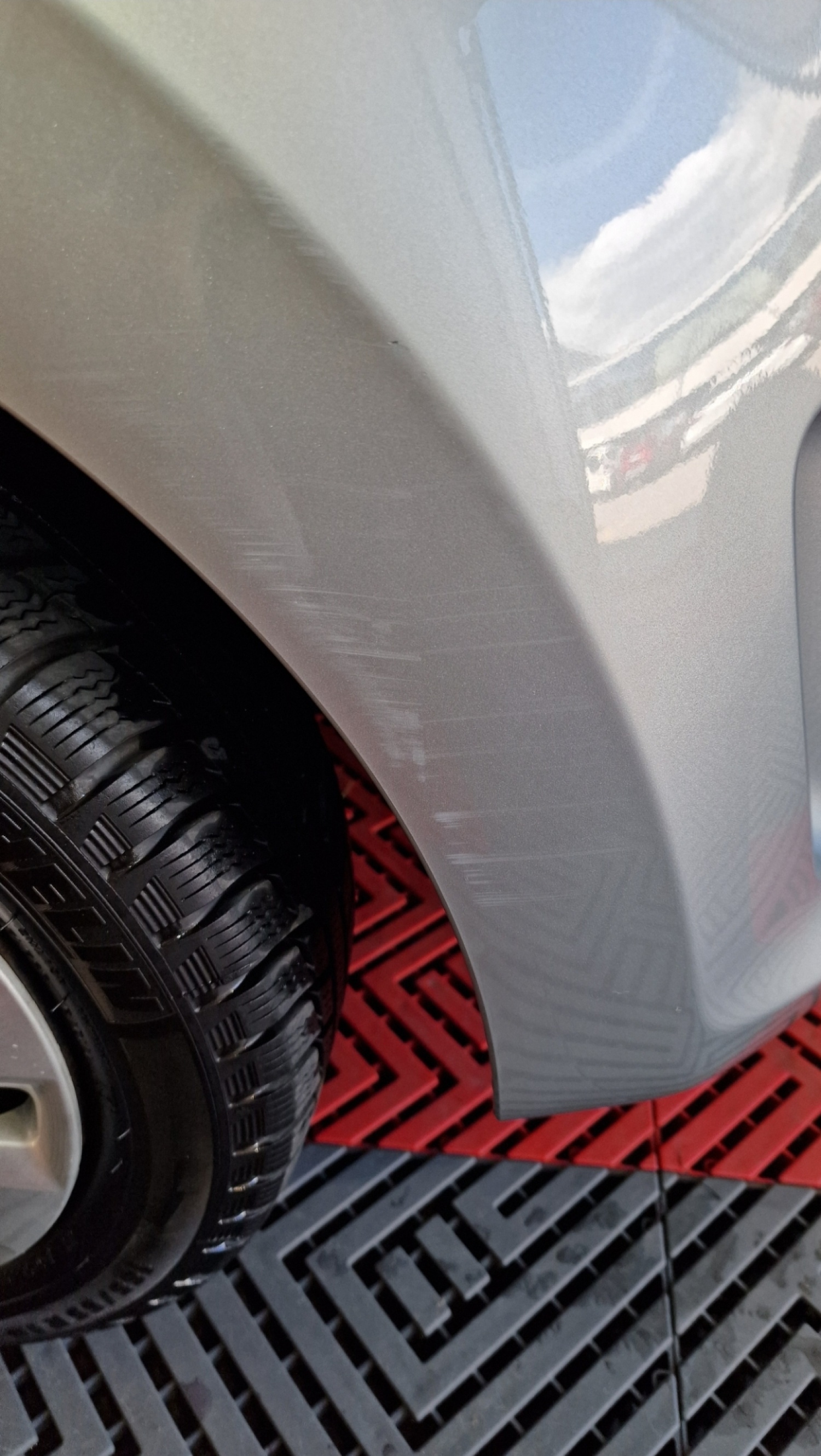

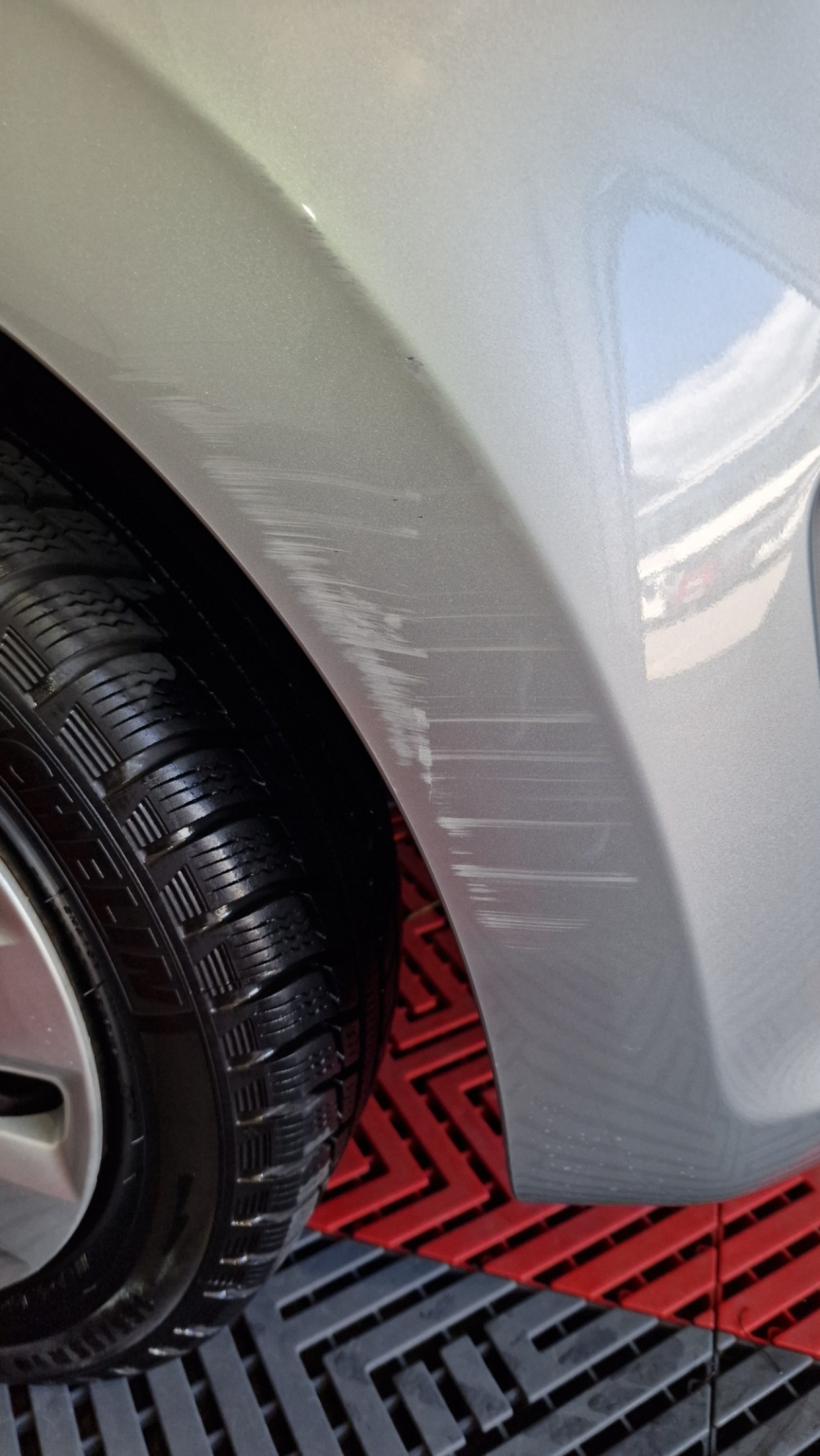

    État de depart:
    3D One avec un pad Alchimy7 bleu (un peu usé). On atteint les limites malgré 2 passes...
    Je sors le 510 avec le pad 3D hard (violet foncé), 1 passe et je laisse tel quel:
    De l'autre côté, uniquement le combo One+ pad bleu A7:
    Après:
  2. Bliitzz
    By:Bliitzz5 Juin 2024
    L'aile gauche est vraiment bien revenue, j'aurais pas cru tu vois vu l'etat de départ :oh:
