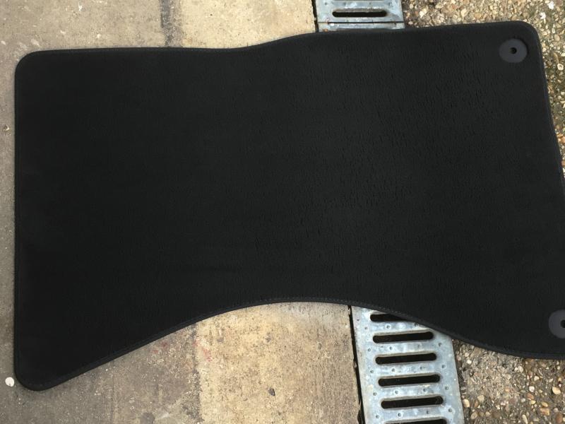

    mon défi du jour, voiture à des amis dont les gamins ont renversé je ne sais quoi sur la moquette arrière et marché dedans bien évidemment, bref çà faisait comme des croûtes....:pleurs:
    les paires de claques qui se perdent je vous jure....
    le champ de bataille...
    pas très net désolé, j'avais un peu la pression car je n'avais pas grand chose avec moi et le SE 4001 était resté à la maison...
    mes seules armes pour combattre...
    je voyageais léger car j'avais pas vraiment pensé bosser cet aprèm mais je me doutais un peu du truc quand même...
    et le résultat après 3 passes...
    comme quoi même sans I/E, on peut obtenir un résultat honorable...

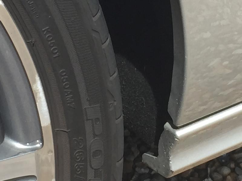

    Commandé ce jour, hâte de l'essayer sur cette fichue feutrine qui me casse les pieds sur mes passages de roues.

    j'en ai profité pour prendre également le dégoudronnant 3 D France, pas vu de fiche dessus sur EA mais il me semble que Behième en avait parlé en bien sur un autre site à l'époque. il remplacera mon G7 que je trouve correct mais affreusement long à se mettre en action donc moyen en terme d'expérience utilisateur

    Excellent produit, testé ce jour. Un must have.
    Il m' réglé mon pb de passage de roues avec cette fichue feutrine
