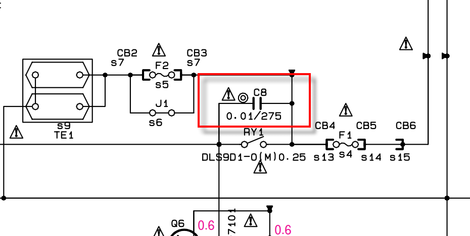

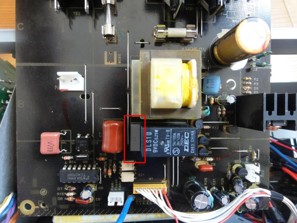

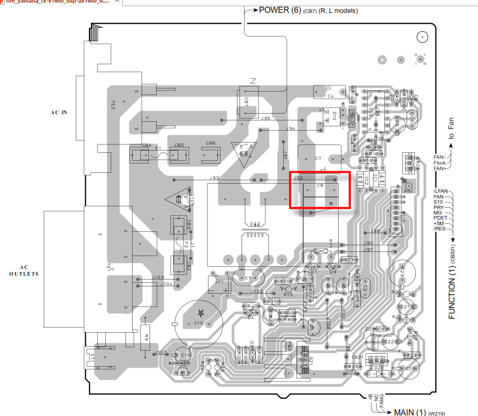

    En parcourant le fofo et d'après les lectures les pannes sont souvent identiques.
    Le condo C8 était souvent responsable. (c'est peut être pour ça qu'ils ont pas répondus)
    Condo en tolérance 10%
    Condensateur film MKP sortie radiale 0.01 µF 275 V/AC 10 % 10 mm (L x l x h) 13 x 4 x 9 mm 1 pc(s) - Vente Condensateur film MKP sortie radiale 0.01 µF 275 V/AC 10 % 10 mm (L x l x h) 13 x 4 x 9 mm 1 pc(s) sur conrad.fr | 450213
    Condo en tolérance 20%
    Condensateur anti-parasite MKP Wima MKX21W21003F00M sortie radiale 0.01 µF 275 V/AC 20 % 10 mm (L x l x h) 13 x 5 x 11 - Vente Condensateur anti-parasite MKP Wima MKX21W21003F00M sortie radiale 0.01 µF 275 V/AC 20 % 10 mm (L x l x h) 13 x 5 x 11 sur conrad.fr | 451081
    En le dessoudant tu verras surement la tolérance inscrite latéralement.

    Pourquoi vouloir changer tous les condos ?
    Dessoude le, regarde la valeur de tolérance, cde son remplaçant, monte le et voit ce que ça donne.

    Je veux changer tous les condos en amont de mon relais,histoire d'amortire les frais de port et d'être plus sûr !
    Tu penses que le C8 suffit ?
  19. ludo29
    By:ludo29-  15 Février 2015
    19 Novembre 2013
    2 316
    1 075
    +1 075 / 0
    TOURAN TDI 140
    ludovic
    Le C7 est aussi en amont ?
