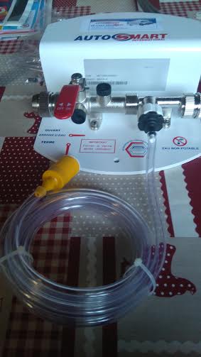

    Petit reportage sur le système Venturi auto séchant que je me suis procuré par le biais de mon franchisé Autosmart.
    Dans le kit :
    - 1 venturi avec la vanne rouge
    - 1 lance d'application
    - un tuyau transparent ( aspiration du produit )
    - un filtre ( jaune )
    - différentes buses de couleurs ( les dilutions se font automatiquement en changeant la buse , il n'y a rien à réglé ).
    - Différent raccord pour les tuyaux .
    - Vis etc, pour la fixation au mur .

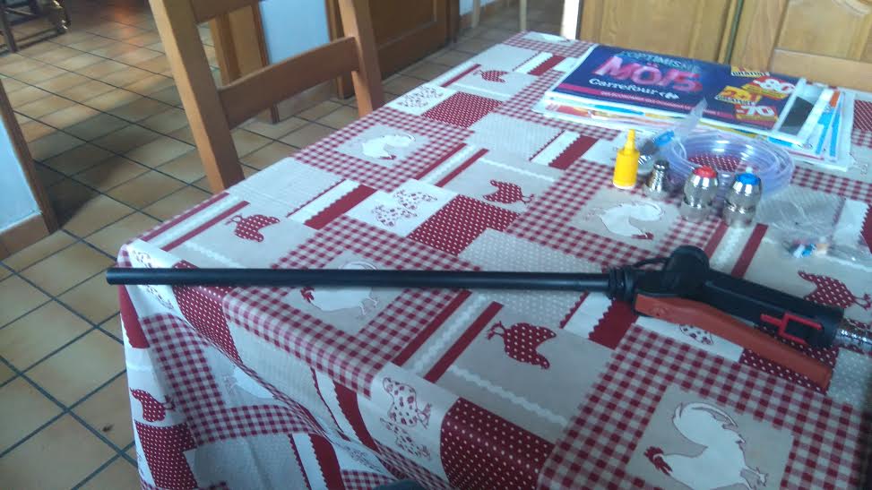

    Lance à embout caoutchouc , à ne pas collé non plus à a carrosserie :)
    Le système prêt à posé sur support.
    A gauche : posé le tuyau de 2m , qui se connecte au robinet
    A droite : les 15m de tuyau avec la lance.

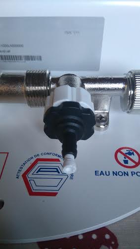

    Ont y insère la buse de son choix , pour ma part la blanche dilue à 3%.
    Buse posé , ont y met par dessus le tuyau d'aspiration et la buse filtrante au bout !
    S'ayez y a plus qu'à le fixé au mur, y serrer les 2 raccords , et inséré la buse filtrante jaune dans le bidon de produit ..
