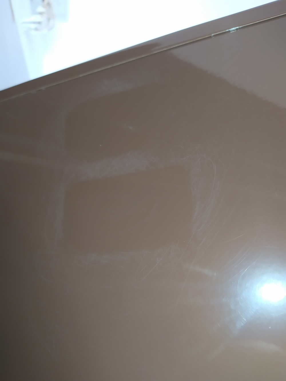

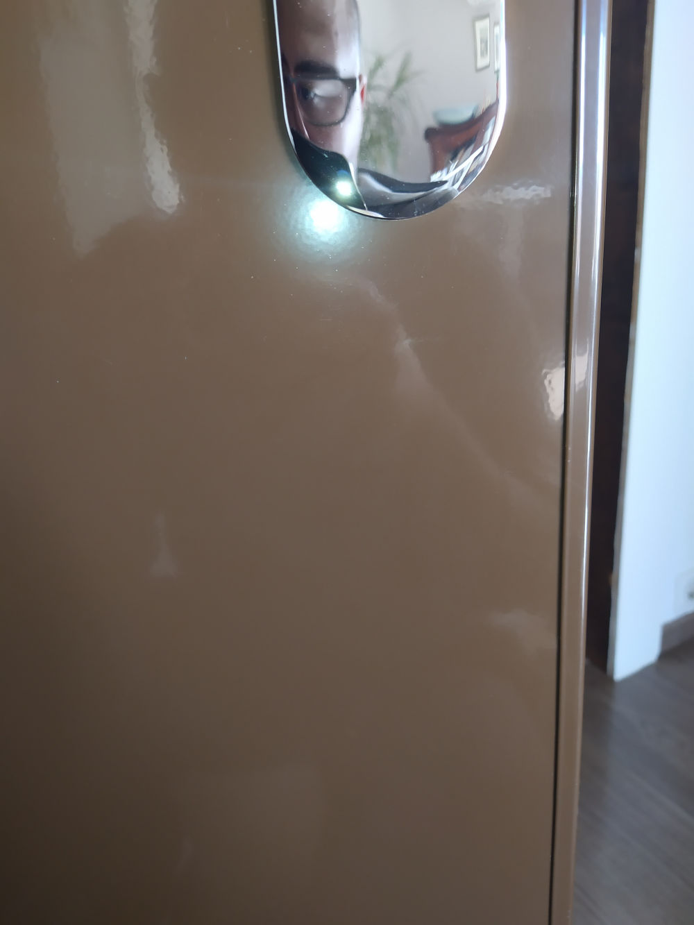

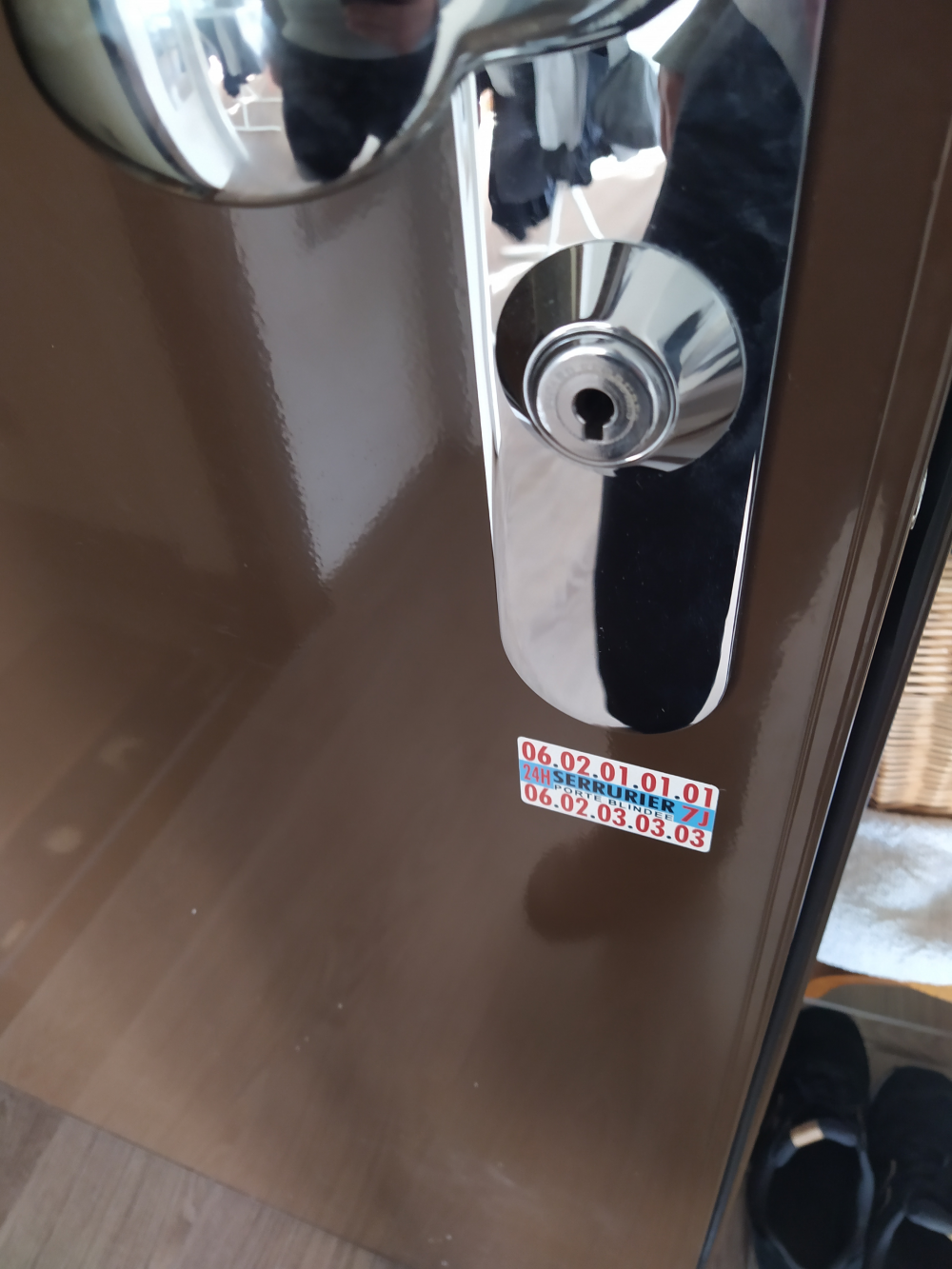

  6. Bliitzz
    By:Bliitzz2 Décembre 2020
    Le petit cadeau du matin qui fait plaisir en rentrant de la promenade du chien...
    Ils me rendent fou avec leur autocollants a la c**, encore un qui a eu de la chance que je ne rentre pas au moment où il me colle ca sur ma porte.
    Du coup c'est parti pour 20 bonnes minutes de galère a chauffer au sèche cheveux et gratter a l'aide d'une carte de crédit en essayant de ne faire aucun dégât sur le vernis. Et bon sang leur colle ce qu'elle accroche c'est impressionnant. Ca vient vraiment petit bout par petit bout... Pour finir petit coup de white spirit pour enlever la colle restante et un coup d'Eraser pour dégraisser tout ca.
    Je m'en sors au final pas trop mal, je n'ai pas fait plus de dégâts que je n'avais déjà.
    Par contre va falloir que je songe a corriger ce problème (merci a la maman qui n'avait pas trouvé mieux que d'utiliser une éponge grattante pour enlever les anciens autocollant), je vais essayer de trouver un lien sur le forum pour un adaptateur de PAD pour mettre sur une visseuse comme ca je peux faire la porte d'une traite. Et ca pourra me servir eventuellement lorsque je voudrais passer au polissage des optiques.

  9. jpa
    By:jpabea2 Décembre 2020
    @Bliitzz
    Tu leur envoies une facture avec la mention détérioration du bien d'autrui et demandant une heure de main d’œuvre + un bon forfait fourniture produit tout cela avec le tarif blindé et majoré d'un serrurier qui intervient dans l'urgence un weekend...
