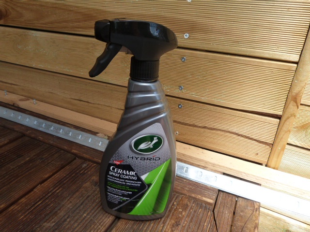

    Photo du produit
    Expérience

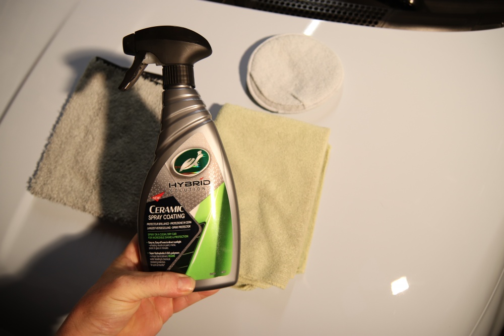

    Posé après l'application du "polish" Turtle Wax Ceramic polish and wax , j'ai mis quatre spray sur le capot, mais c'est vraiment de trop (quand le tampon applicateur est imbibé) après c'est une vrai galère pour l'essuyer, mais dés que le dosage est bon (pas plus de deux spray par panneaux) il s'étale bien, s'essuie bien avec deux microfibres sèches.
    J'ai essayé la microfibre humide comme conseillé, mais ce n'est utile que quand le produit a été surdosé.
    La brillance est vraiment bonne.
    Pour le coté hydrophobe et duré dans le temps, on en reparlera plus tard, mais je suis très satisfait du produit.

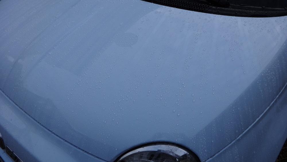

    C'est un produit tellement facile à utiliser, efficace en protection, entre trois et six mois je pense ( mais j'utilise peu ma voiture), donnant un beau brillant ,et très déperlant, même après plusieurs semaines d'application. Ça n'a pas la profondeur d'une carnoba, mais ça s'applique en 30 minutes...

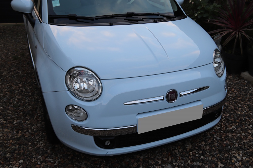

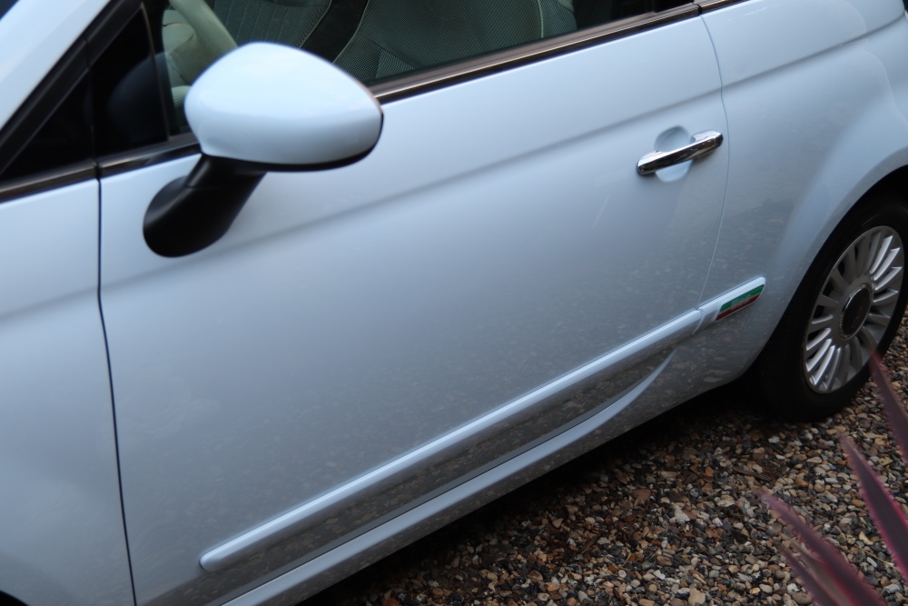

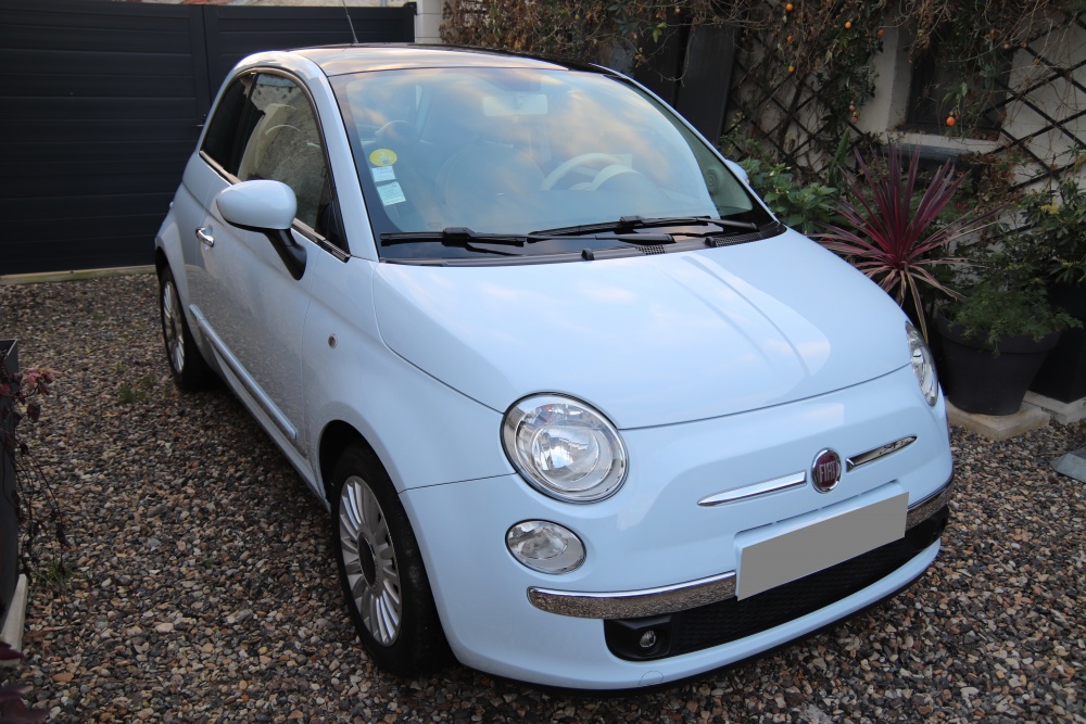

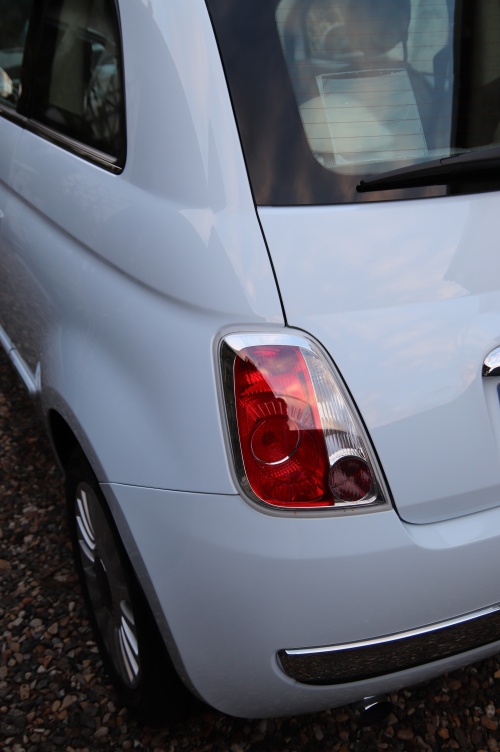

    Juste hors du commun pour si peu de travail
    Optimus avant afin d'avoir une surface parfaite
    Une seule couche
    Histoire d'avoir un joli rendu avec les pneus

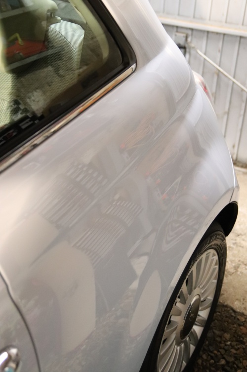

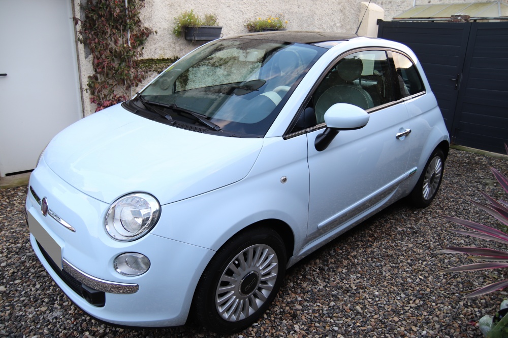

    Très content de ce produit , utilisation ultra simple à partir du moment ou on ne surdose pas le produit , un à deux spray par panneau , une microfibre pour étaler et une autre pour la finition .
    Franchement si comme moi vous commencer à avoir des douleurs physiques style mal de dos pouvoir poser une couche de protection en 20/30 minutes est tout simplement génial .
    De plus l'odeur est agréable et j'aime beaucoup le rendu , le seul inconvénient pourrait être le temps de cure de 24H entre deux couches mais encore une fois quelle simplicité :N1:

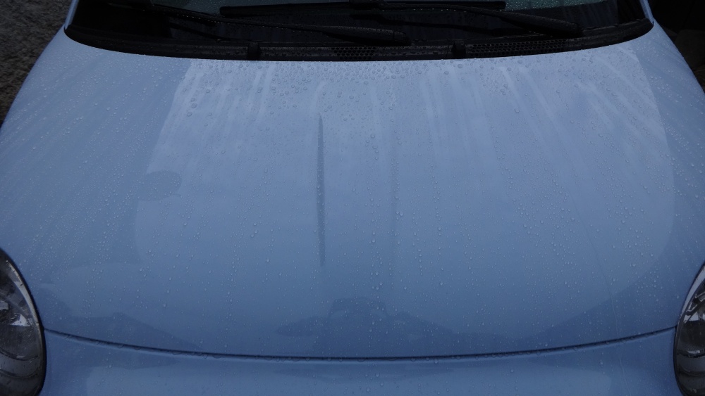

    J'ai lu/vu que cette cire était difficile à essuyer et pouvait laisser des traces.
    Vos avis d'utilisateurs ?
