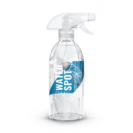

    Sa marche bien?? Sa a l'air bien incruster quand même

    Oui je l'utilise souvent.

    Daccord je vais commander et je testerai...
    Je croyais que l'on était obliger par une phase de léger polissage

    Au départ je pense qu'il vaut mieux conserver ton capital vernis, et privilégier une action chimique avant de sortir l'artillerie lourde.

    C'est bon waterspot marche nickel.. jai essaye sur une petite surface et sans frotter fort tout le calcaire à disparu...
    Comment je procède pour ne pas rayer le vernis??
    Surtout que la peinture est neuve
  15. gadjoe28
    By:gadjoe286 Juin 2019
    9 925
    5 807
    +5 807 / 0 / -0
    Tu pulvérises tu laisses agir et tu essuies avec une microfibre.

    Daccord j'avais peur que comme sa, sa puisse micro-rayer.
    Sa laisse une couche après sur la voiture donc je pense qu'il veut relaver

    Bon alors hier jai sortie la voiture (qui dort au garage) et en fait le produit n'enlève pas les traces de calcaire....
    Au soleil toutes les taches sont encore présente ...
    Comment je peux faire??

    Essaie une deuxième passe, sinon tu devras passer par un polissage light à la main ou à la machine.
