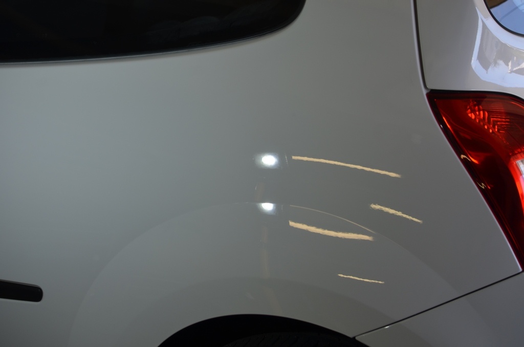

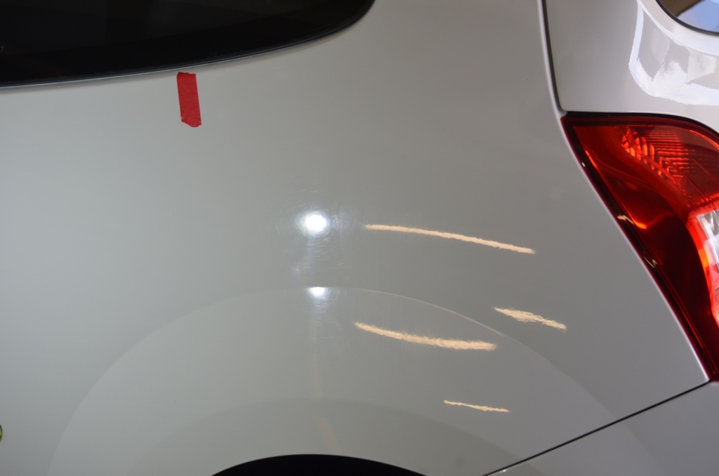

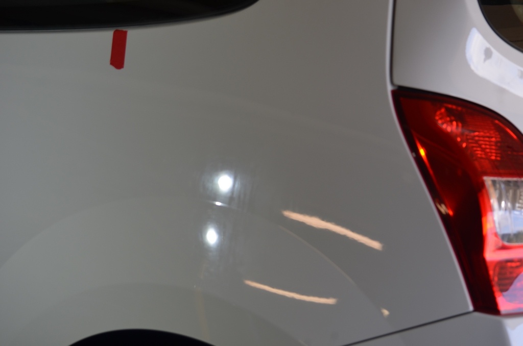

    By:Béhième8 Mars 2021
    31 197
    10 189
    +10 189 / 0
    Deux avant et une après
    Je ne sais pas d'où vient ce voile de défaut, tout du moins comment ça a étais fais.
    Regardez bien la 2ème photo, c'est comme des coulures :oh-42:
  17. Bob_ine
    By:Bob_ine8 Mars 2021
    Elles sont apparues après quelle phase?
    Shampoing? rincage?
    Si c'etait moi , j'aurais dit polish car j'en mets trop :mdr1: mais toi...
    Le sonax energy?
    31 197
    10 189
    +10 189 / 0
    Elles étaient déjà présente à l'achat du véhicule, mais comme je l'avais dis, j'avais posé le MS en attendant de lui faire une vraie prépa.
  19. Abr
    By:Abralux8 Mars 2021
    6 Mai 2016
    17
    Au vu du côté discontinue je pense a un coup de pistolet a peinture mal contrôlé.
    31 197
    10 189
    +10 189 / 0
    Je pense que ta piste est bonne.
