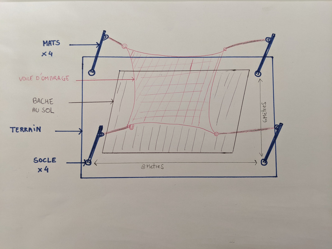

    salut à tous,
    J'ai pensé à une solution pour le coin d'ombrage dont je vous parlais, mais je ne sais pas si c'est réalisable. J'ai fait un petit dessin.
    En fait je veux quelque chose de pratique et démontable. Par exemple les mâts que l'on vient fixer dans leur socle qui eux sont fixé dans la terre avec du beton.
    Le voile d'ombrage que l'on vient tendre sur les mats avec un systeme de fixation pratique rapide.
    Réalisable? quelle taille de voile d'ombrage choisir pour faire suffisamment d'ombre?

    J'espère que tes mats sont verrouillables avec goupille, sinon le vent risque de tout soulever. Pour ton voile, je dirais taille maxi, car le soleil n'est pas toujours à la verticale...(7,5x5,5 m² en gros)et la bache, elle est fixée comment au sol ? Il faudrait aussi l'attacher aux mats idéalement,

    Oui je pensais à ça, les verrouiller avec des goupille, genre les clipser.
    Pour la bâche au sol je met des grosses pierres à chaque extrémité pour ne pas qu'elle s'envole.

    Et pourquoi ne pas faire le même système que pour la toile d'ombrage ? Ca t'évitera de trébucher sur les pierres.

    Oui quand j'aurais installer cette toile d'ombrage je vais y penser.
    A ton avis quelle dimension de toile je dois prendre ?

    Je l'ai dit plus haut : le plus grand possible entre tes 4 poteaux.

    Tu t'attaques a du assez lourd au niveau budget pour cette toile, car vu la surface sur ton schéma, les mats devront être méchamment costaud, tout comme la toile et les ancrages dans le sol. J'ai déjà vu plusieurs réalisations chez des clients d'une société de mon secteur qui réalise et fabrique des toiles d'ombrage pour particuliers et professionnels. C'est autre chose en matos que le petit barnum démontable de 10 ou 12 m2,
    Si cela peut te donner une idée de ce qu'ils mettent comme matériel, le lien de cette société, regarde les photos des installations avec un peu de surface...

    C'est clair que vu la taille, les poteaux doivent être costaud (diamètre 50 ou 70 et profilés de préférence pour qu'ils ne plient pas), et enfoncés de 30% de leur longueur totale dans le sol. De mon point de vue, les poteaux resteront sur place et tu placeras juste la bache et la toile pour les lavages. C'est clairement pas une solution à seulement 150€ ....

    Perso pour le lavage en extérieur, j'ai fini par opter pour deux parasols déporté de bonne qualité de 2m50 x 2m50 en promo pour moins 73€ avec 4 dalles achetées chez bricodepo pour 22€ et c'est pas mal du tout. Ils se mettent en place et se retirent facilement et rapidement, tu peux les tourner et les incliner suivant la position du soleil. Cerise sur le gâteau, le mécanisme d'un parasols ne fonctionnait pas. J'ai donc contacté le service après vente vidéo à l'appuie et un technicien m'a répondu qu'il n'était pas possible de réparer et qu'il se chargait de me faire renvoyait un autre parasol. J'ai donc un troisième parasol gratuit, puisque quand moins de 10 minutes, j'ai pu réparer le mécanisme qui déconnait.
    J'avais pensé au départ à un système ressemblant au tien, mais après réflexion, je me suis dit que comme le soleil tournait et que cela ne me conviendrait pas. Les parasols déportés et inclinables sont donc à mon humble avis, une très bonne solution, de plus tu pourras t'en servir par exemple, pour accueillir et ombrager des membres du forum lors d'une invitation pour un barbecue :clin:
