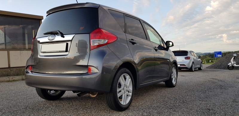

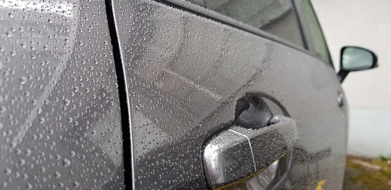

    Tout comme @spria , j'ai pu la poser à 3 reprises sans soucis, et même sur un anthracite:
    Le beading de cette cire est un des plus impressionnant que j'ai pu voir.
