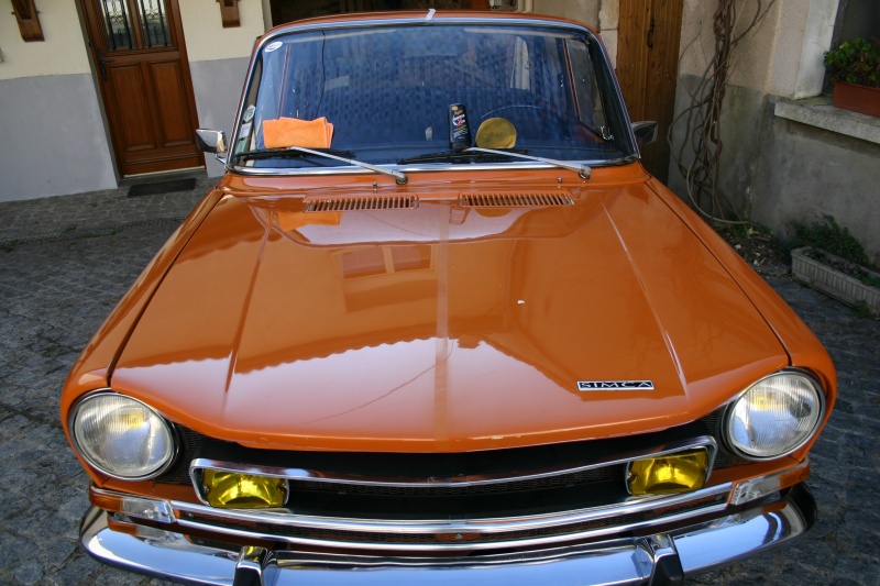

    Et bien voilà, 4 ans ont passé depuis ma première rénov et habitant désormais en appartement, la voiture avait bien besoin de soins cosmétiques. Ne croyez pas que ces 4 ans ont vu al voiture stagner, 2/3 bricoles ayant été effectuées durant ce laps de temps : moteur remplacé, boite de vitesse remplacée, planchers avants et fond de coffre refaits, cloque de rouille sur la potière conducteur traitée, traitement anticorrosion intégral des soubassements et cire dans les corps creux, peinture des 5 jantes, de la boîte à air et du cache culbu à la peinture époxy en poudre (faite juste avant la rénov). 3 fois rien donc, mais ces interventions réalisées par différents professionnels ont laissé des traces sur la carrosserie : brouillard de peinture et de vernis et micro rayures. Problème : mon fournisseur habituels de produits et matériel est fermé toute la semaine qui précède mon intervention car en chantier extérieur sur une rénov. Je vais devoir faire avec mes produits en stocks, et surtout sans polisseuse que j'avais prévue d'acheter pour l'occasion : donc plus de lavage hard, pas d'APC, pas de produits pour les plastiques intérieurs ou les joints, etc ... Me voici donc parti dans un projet sur 2 jours qui va, vous allez le voir, me réserver quelques surprises et s'éterniser dans le temps avec l'absence de machine et les joies du travail en extérieur ...
    L'idée est donc de remettre la peinture terne en état et de rendre la voiture à nouveau plus présentable. Voici l'état de départ :

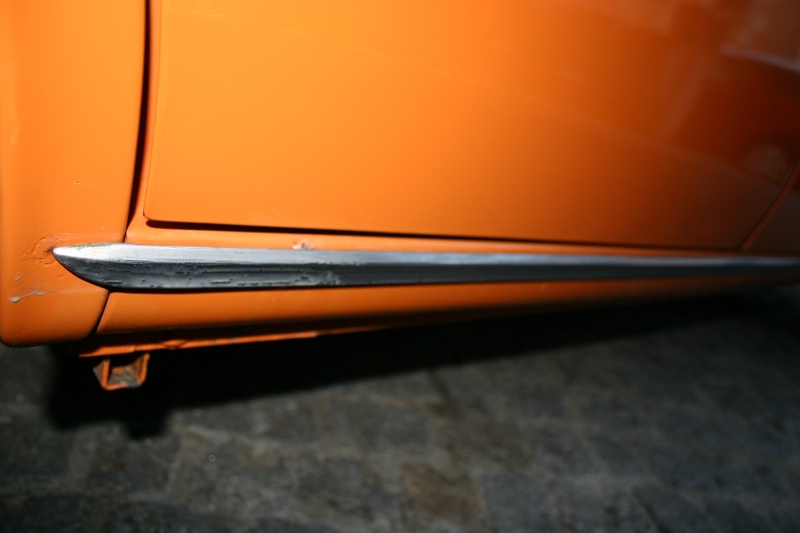

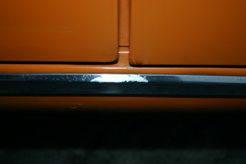

    Traces du traitement anticorrosion sur les baguettes :

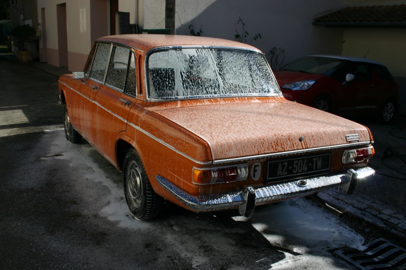

    Donc prélavage, foam gun avec produit vaisselle et eau chaude pour essayez d'attaquer au plus hard. Les ouvrants subiront le même sort avec un spray identique au mélange du foam gun qui fera office d'APC et pinceau :
    Vient ensuite le lavage, classique : 2 gants 2 sceaux et grit guard mais avec du produit vaisselle ... Pas de photos de cette étape, tellement déçu de ne pas pouvoir tester les nouveaux produits Alchimy7 que j'avais visé. La voiture est ensuite rincée au karcher et laisse apparaitre des contaminants, notamment du goudron qui sera traité au Alchimy7 G7, des traces de meulage avec des bouts de ferailles incrustés à droite à gauche dans la peinture ou les vitre, traités au Alchimy7 Iron7 et des traces de peinture rouge qui ne partent pas. Vient ensuite l'étape de la clay : Meguiar's pour la clay et le QD (j'avais en stocks ...).

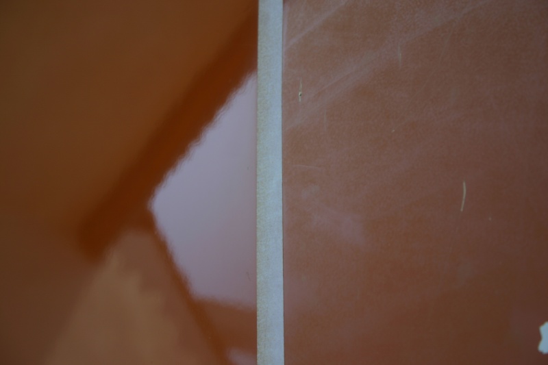

    Et puis j'attaque avec un produit que je n'avais pas utilisé la dernière fois, plus abrasif : le Meguiar's Scratch X 2.0, accompagné de mon fidèle pad microfibre.

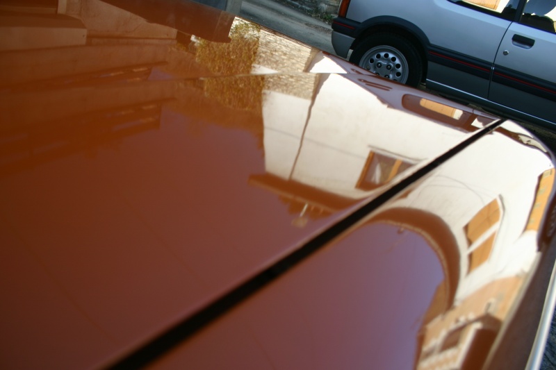

    Le résultat est plus rapide qu'avec le Ultimate Compound, en 2 passes le capot retrouve de la profondeur et oubli son voile terne. Les 50/50 sont sans appel, je suis ravi de l'économie de boulot par rapport à la précédente rénov !!!
    En enlevant le scotch le résultat apparaît aussi, par contre, le pad microfibre morfle comme jamais :
    Cette seule étape me prendra 2 jours, le boulot est colossal pour ramener cette peinture sans machine. Malheureusement je connais un impair lors de cette étape : une des baguettes de porte va coulisser le long de ses fixations sans que je m'en aperçoive, et lorsque j'ouvre la porte, c'est le drame ... La baguette se coince dans l'aile avant, fait un éclat sur la peinture et la baguette se tord ...

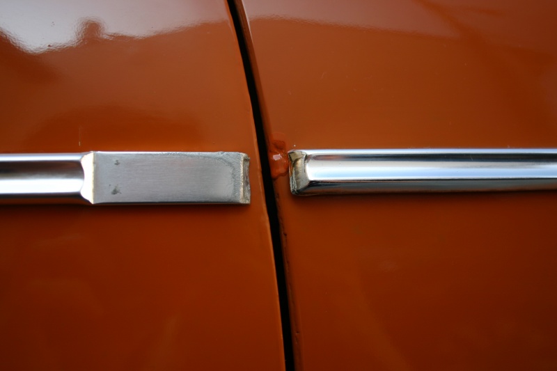

    Je rectifie au mieux cette peinture fragile avec un pot de retouche que j'avais en stock pour masquer cet éclat blanc qui attire l'oeil. Le résultat est très moyen, et sera repris en partie le lendemain une fois sec, mais c'est mieux que rien ... La baguette est quand à elle démontée pour être emmener en soin intensifs sur l'établi : elle est détordue à sa pointe et repolie au Miror avec laine d'acier 00000 avant d'être remontée (le dernière de la baguette étant nettoyé sur la voiture).

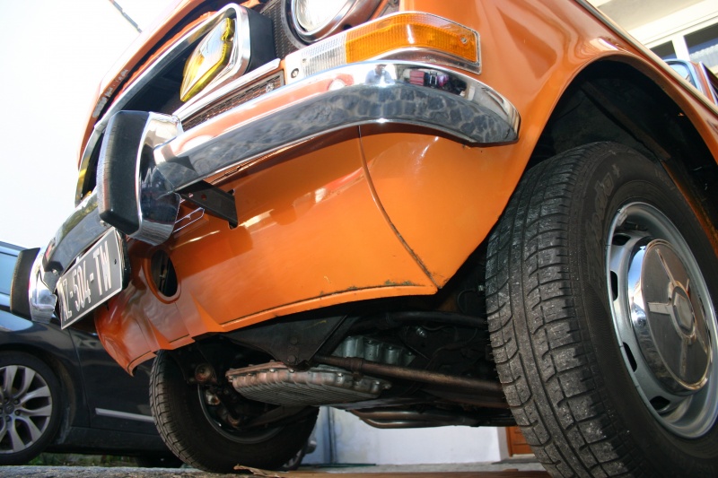

    Aucun détail n'est épargné malgré la fatigue, ici la jupe avant :
    Après cette étape, les reflets gagnent incroyablement en profondeur et en chaleur, je tiens le bon bout :

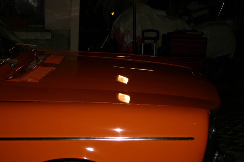

    Fin d'aprème, j'attaque enfin la cire : Ultimate Liquid Wax Meguiar's, posée au pad mousse, élément par élément en WO WO avec 5 minutes d'attente avant de buffer. J'oublie l'accadémique pose en écaille, j'étale en mouvements circulaires rapprochés et surtout je tire à mort de toute petite quantité de cire, le résultat est appréciable à l'essuyage, bien plus facile que lors de mes rénovs précédentes. Je progresse malgré tout en exécution de certaines étapes, ça fait plaisir !!!
    Problème : malgré le beau temps, nous sommes en février, et la nuit tombe vite. Je finis dans le noir, à l'halogène 300 W ...
    Je rentre la voiture, les reflets sont au top après cette couche de cire :
    MAIS ... Je découvre ça avec horreur :
    Des MR persistantes en pagaille, il en reste pas mal, un peu partout. Je pensais que les Scratch X 2.0 avait fait son taff, il n'en est rien. Si la brillance est bien revenue, les MR sont légions et ayant travaillé en extérieur je ne m'en suis pas rendu compte, c'est la lumière apporté par cette nocturne du 4ème jour qui me montrera les MR. Énorme déception au soir du 4ème jour, si le plus dur est derrière moi, le résultat n'est pas à la hauteur de mes espérances, et surtout de la quantité de travail réalisé ...

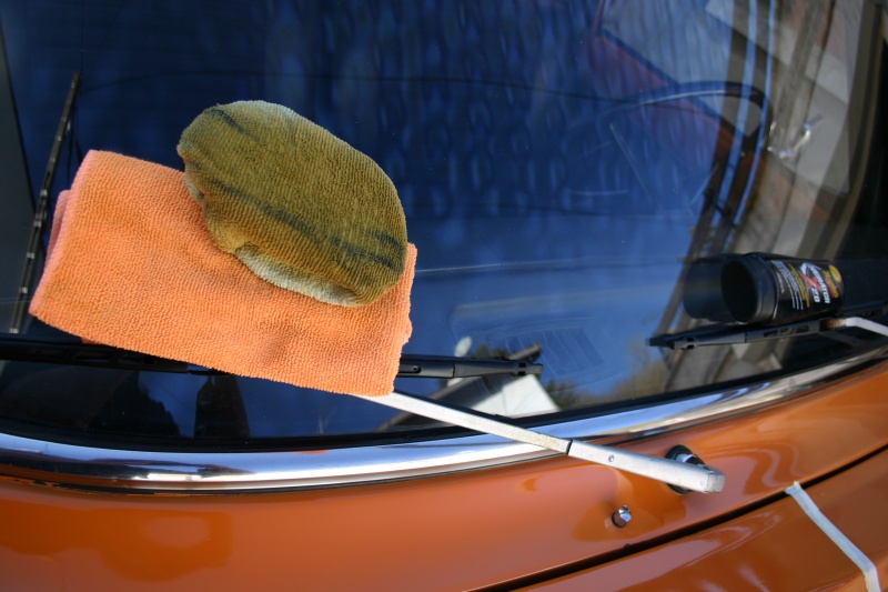

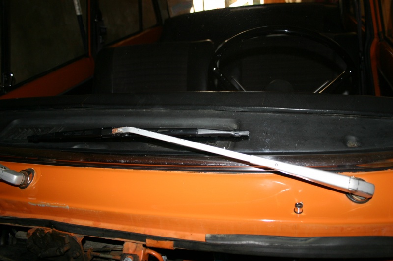

    Les bras d'essuies glaces sont fatigués et rouillés, ça ne va pas avec le nouveau look de la voiture, j'en ai une paire en stock, je les remplace purement et simplement en les polissant avant le montage :

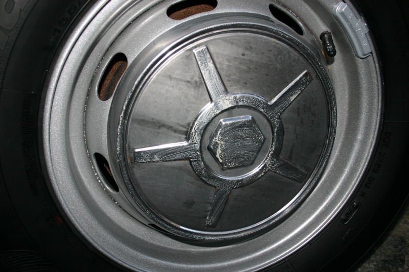

    Les baguettes tachées, les parties polies des enjoliveurs de roues et les rétro ont droit au Miror avec paille de fer 00000 :
    Les pare-chocs ayant été passés aux différents polishs n'y ont pas droit, ils sont bien comme ça. La sortie d'échappement, plus attaquée, passe directement au Peek et paille de fer 00000 :

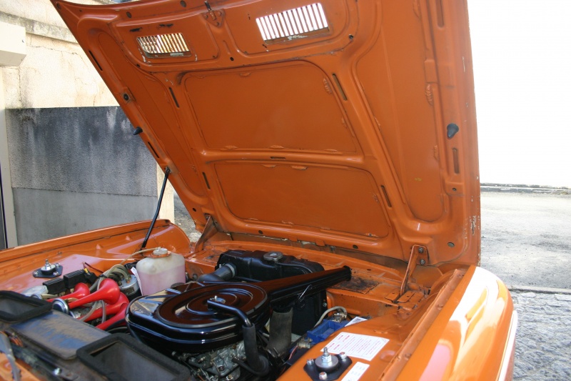

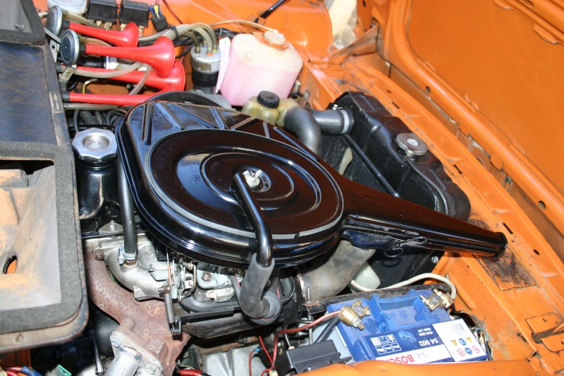

    Le compartiment moteur y passe aussi avec des traces de gras un peu partout, traités avec mon spray de produit vaisselle eau chaude + pinceau et des traces incrustées dans la nouvelle peinture de la boîte à air et du cache culbu qui seront traitées à l'UP.
    Avant :
    Après :

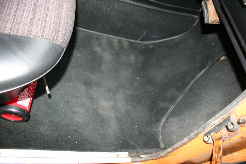

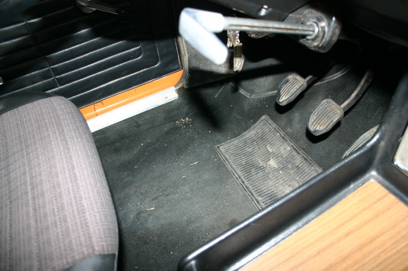

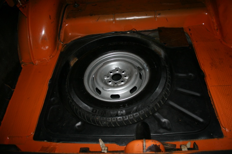

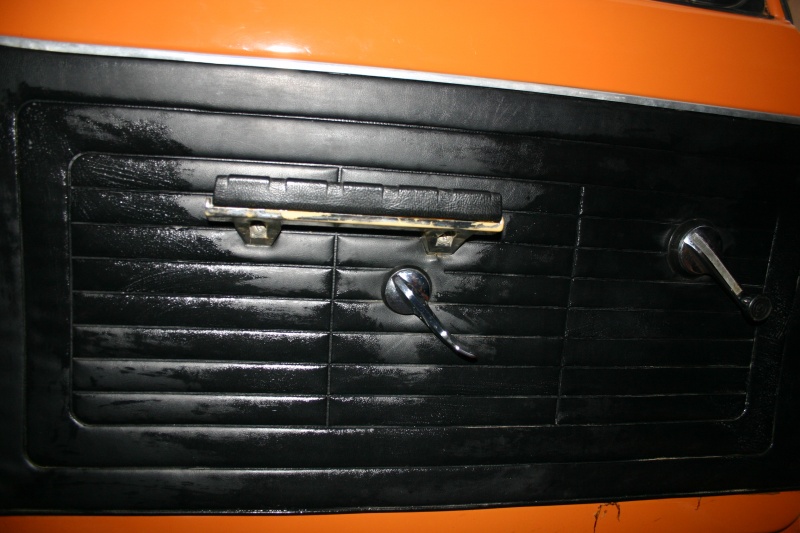

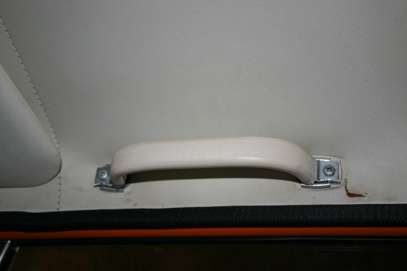

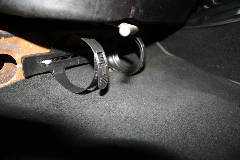

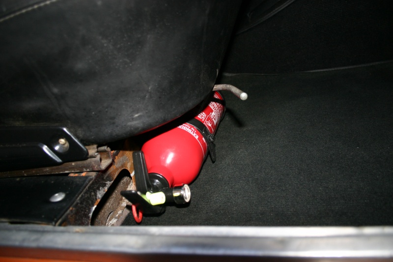

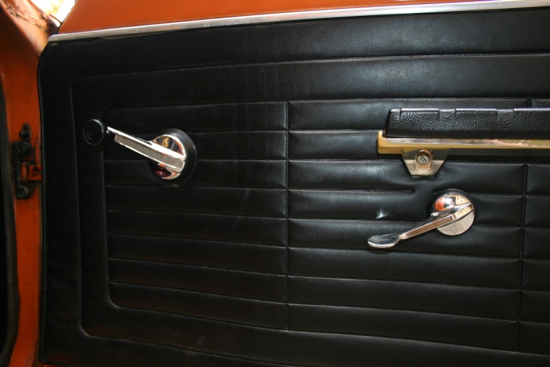

    L'intérieur n'est pas en reste, y compris le coffre. Il sera d'abord aspiré, puis nettoyé au spray maison et brosse pour toute les parties en vinyle. J'en profite pour sortir le tapis de coffre, aspiré dessous et nettoyer et traité au produit à pneu la roue de secours. Je fixe aussi mon extincteur sous le siège passager, ça lui évitera de se balader à l'avenir. Le lacet serrant le soufflet de levier de vitesse est éméché d'un côté, il est remplacé par un lacet de même dimension pour resté dans l'esprit d'époque, mais j'opte pour un lacet en cuir noir qui ne s'effilochera pas et sera plus durable. La différence avant/après est appréciable là aussi.
    Avant :
    Pendant :
    Après :

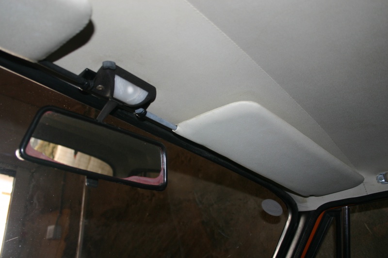

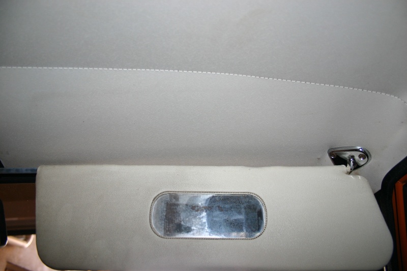

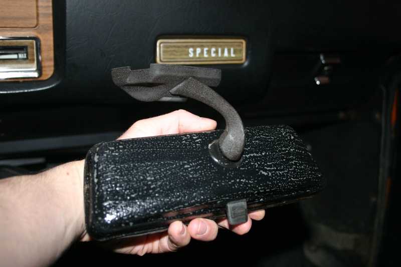

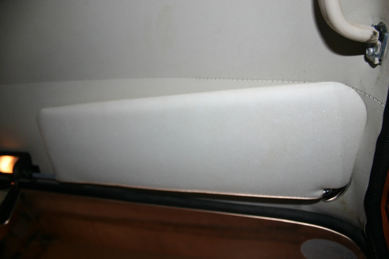

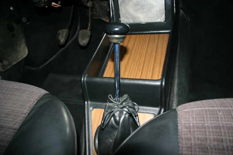

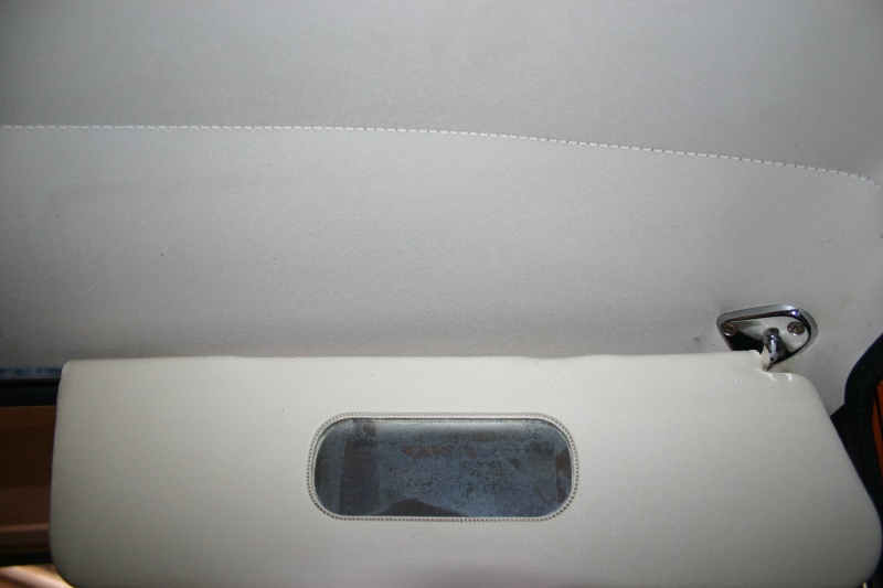

    Les pare-soleil y passent aussi car crasseux (et blanc d'origine ...), idem pour la poignée de maintien passager, le rétro intérieur est quand à lui carrément démonté pour être resserré et nettoyé, toujours avec mon spray produit vaisselle et eau chaude. Série de avant/après et résultat final :
    Enfin, la tige du levier de vitesse reçoit un coup de Miror plus paille de fer 00000 pour un résultat nickel.

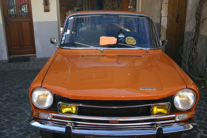

    Et voilà, la voiture "claque sa mère !", le shooting final sera réalisé le lendemain sur la route du rapatriement de la voiture à son port d'attache, malgré le temps très gris, j'ai quand même pris quelques photos dans un spot insolite que j'avais repéré depuis quelques années : l'aérodrome de Thouars, dans le 79 ...
    C'est terminé pour cette rénov, j'espère que le reportage vous plaira. Pour ma part j'ai fini sur les rotules après avoir effectué l'ensemble des travaux sans machine et 95% seul. Le résultat est bien meilleur que ce qu'il était mais je reste déçu pour la correction des MR que j'aurais souhaité plus poussée. J'ai fait plusieurs rénov entre temps, dont une d'une BMW 2002 de 1974, elle aussi en peinture d'origine brillant direct, que je vous présenterai peut être plus tard, mais celle-ci sera ma dernière sans machine. J'ai vraiment cru crever écrasé sous le boulot tellement c'était sans fin. Le shooting final ne rend pas non plus justice à la quantité de travail effectué, mais c'est comme ça. Bon sur ce, je vous laisse, j'ai rendez vous chez l’ostéopathe pour récupérer l'usage de mes bras ...

    Ça doit foutre les boules l'histoire avec la baguette :triste:
