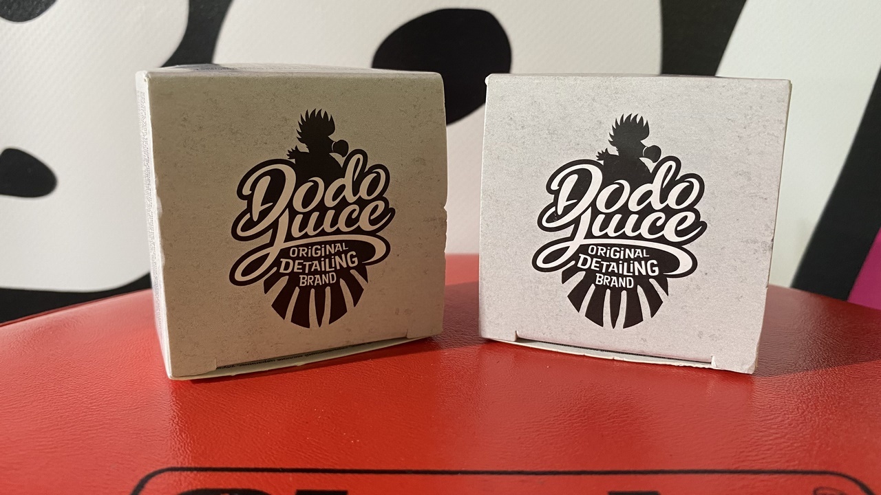

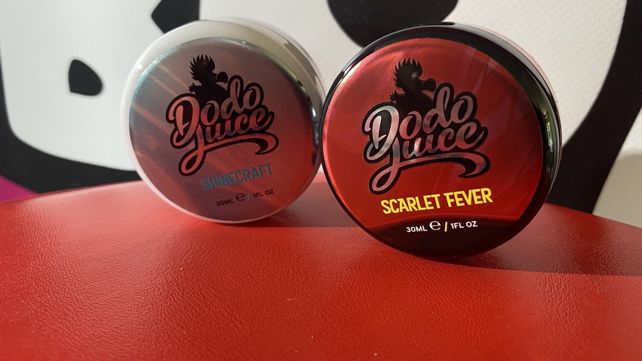

    Description du produit
    La description est valable pour les deux cires.
    La différence c'est que la Shinecraft est réservée pour les teintes claires/froides et la Scarlet fever pour les teintes sombres/chaudes.

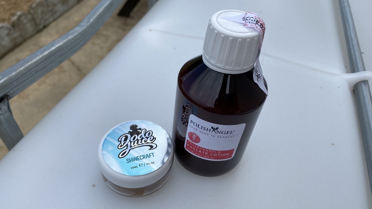

    Photo du produit

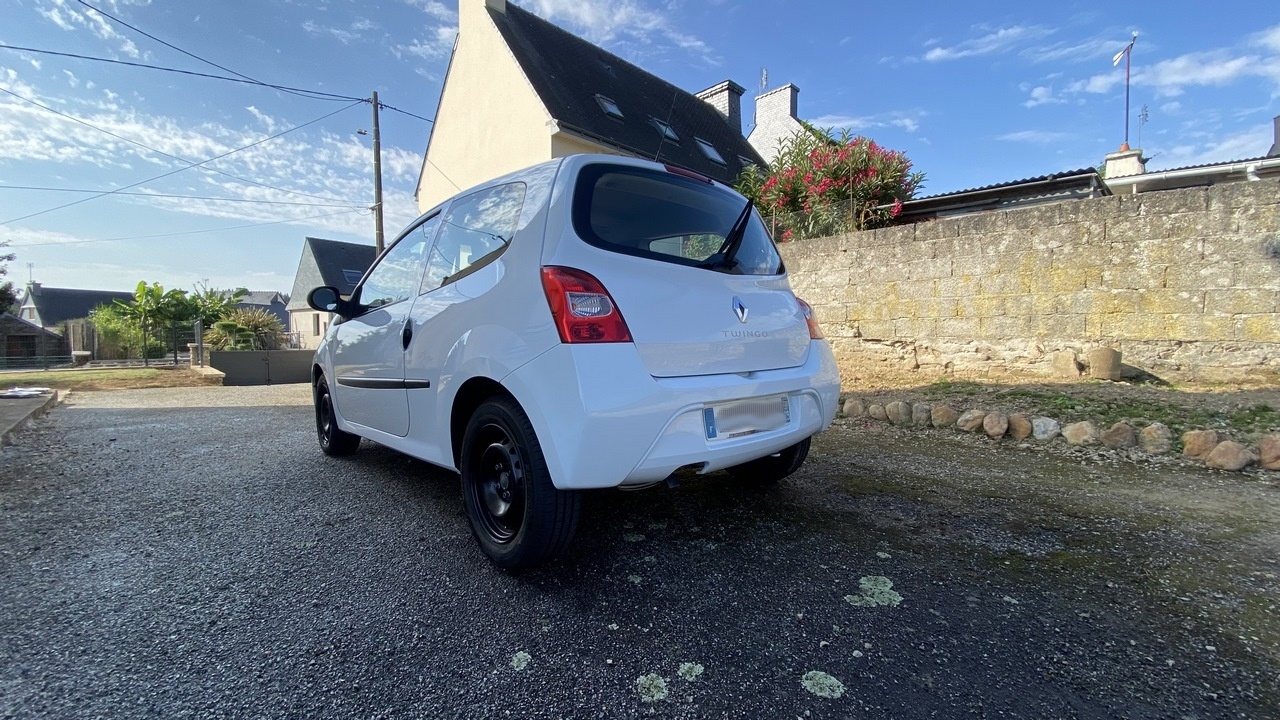

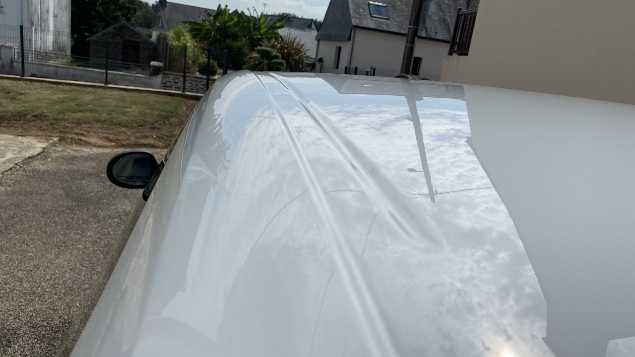

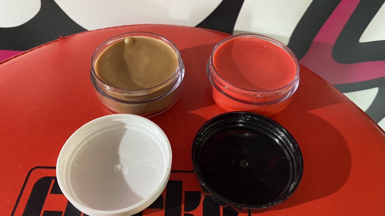

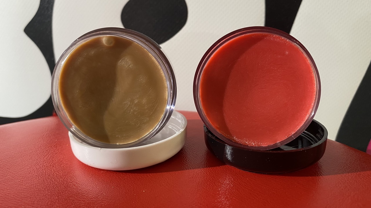

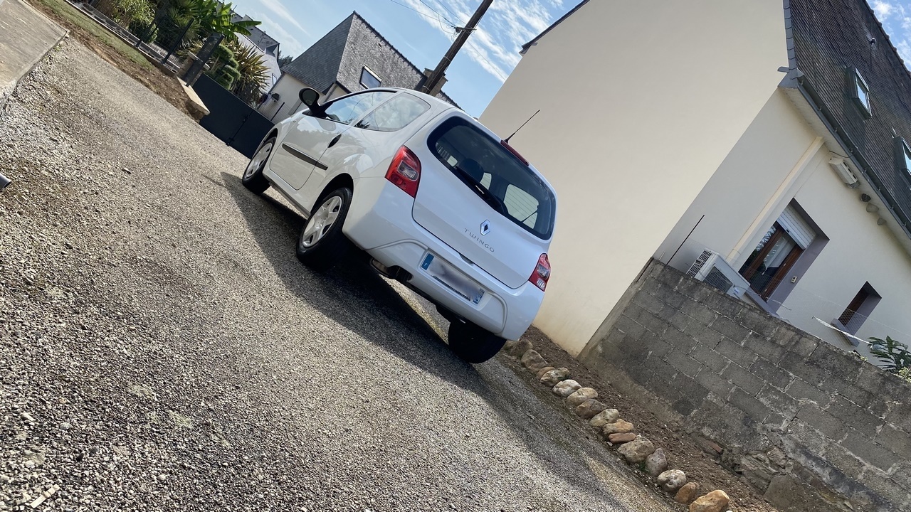

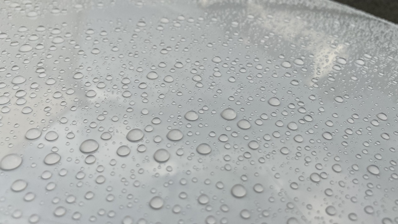

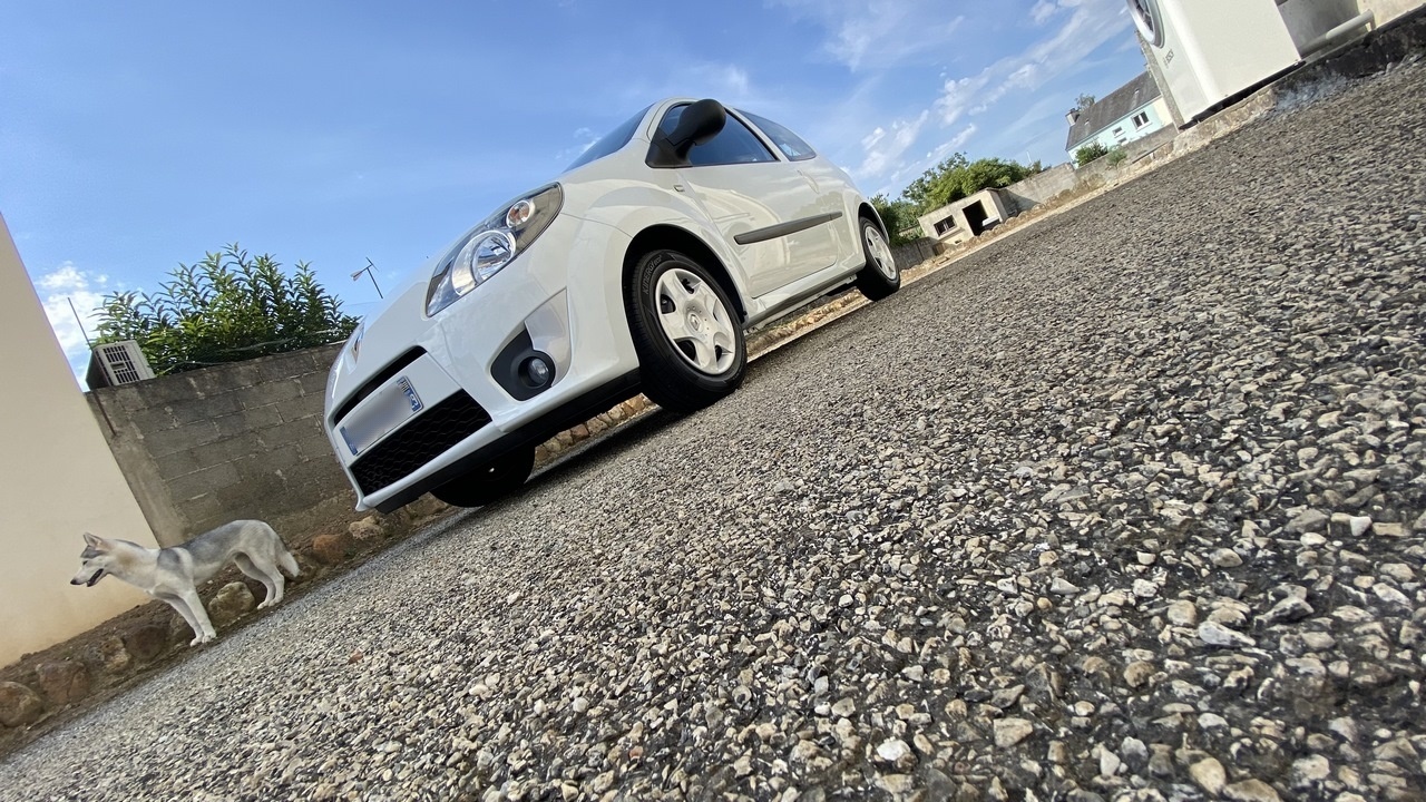

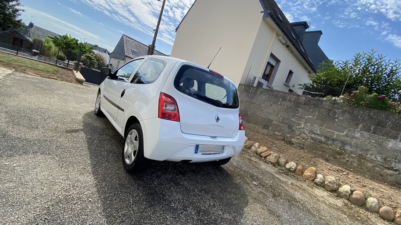

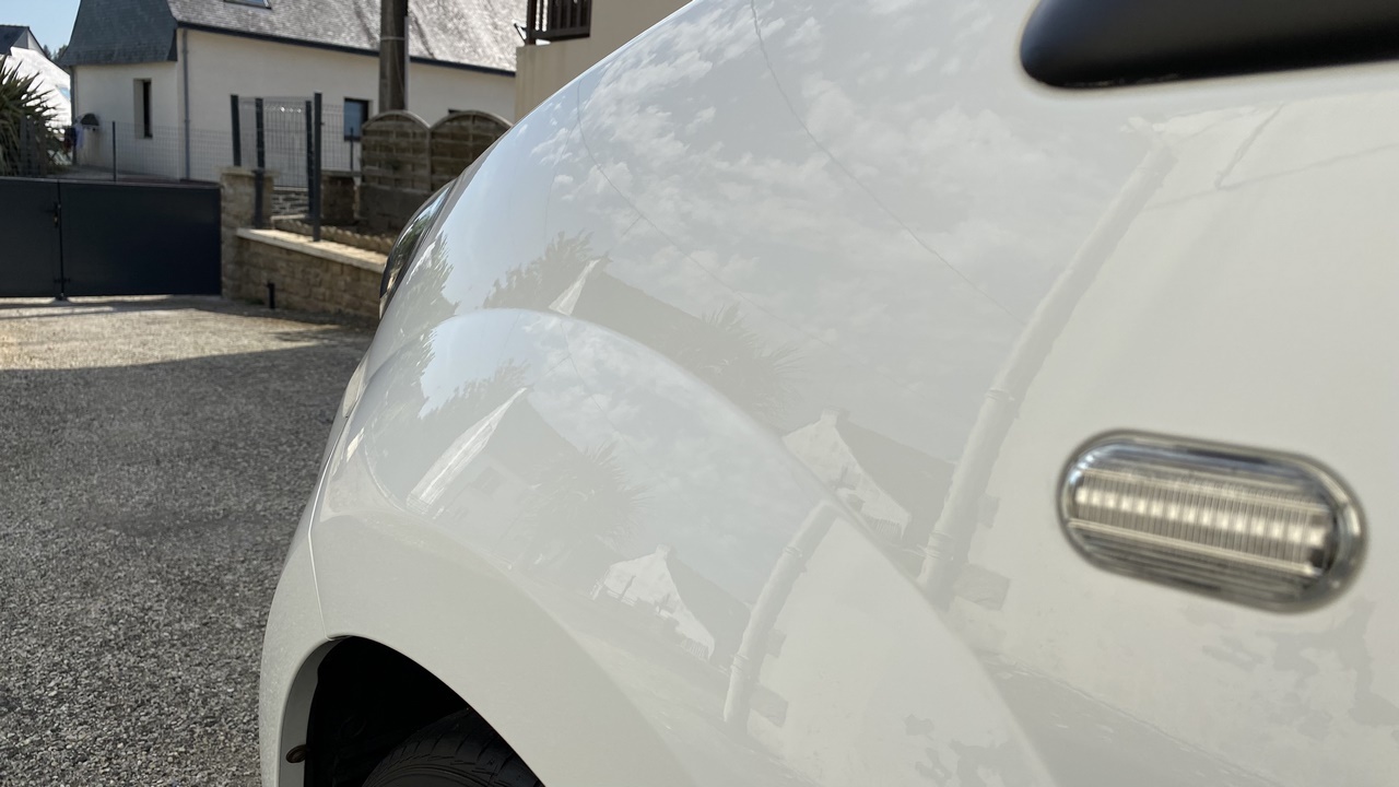

    Expérience
    C'est juste une dinguerie pour un prix dérisoire.
    Facile à poser et à essuyer.
    J'ai opté pour le esclate lotion en tant que cleaner
    Bon déjà le esclate à lui seul (kiki tout dur)

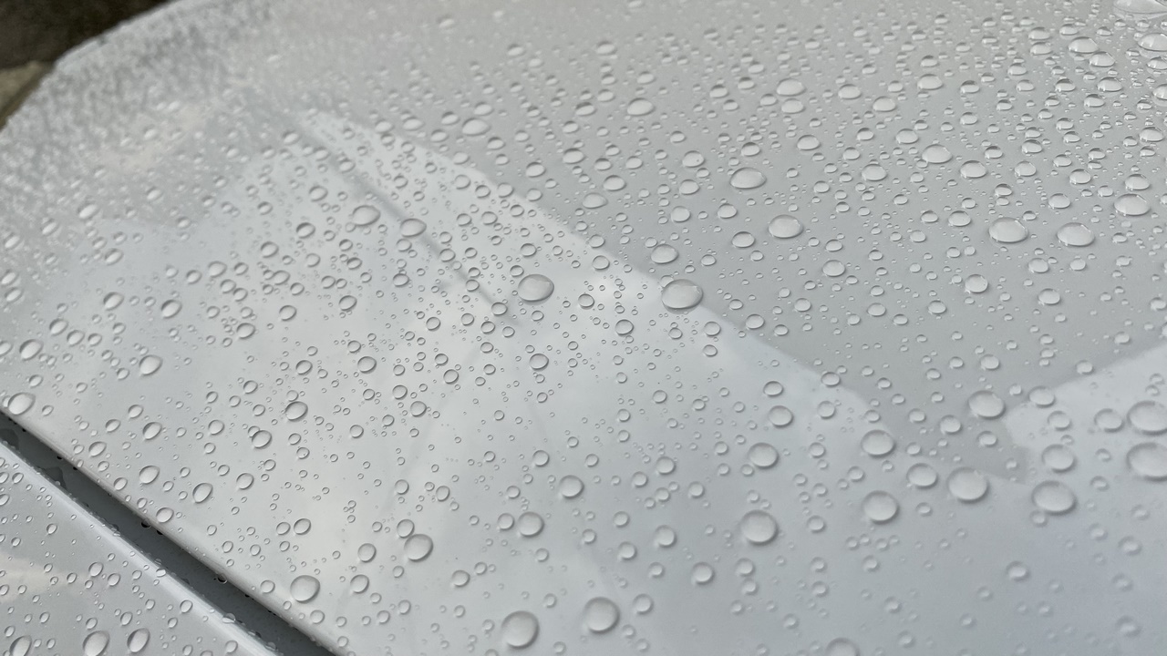

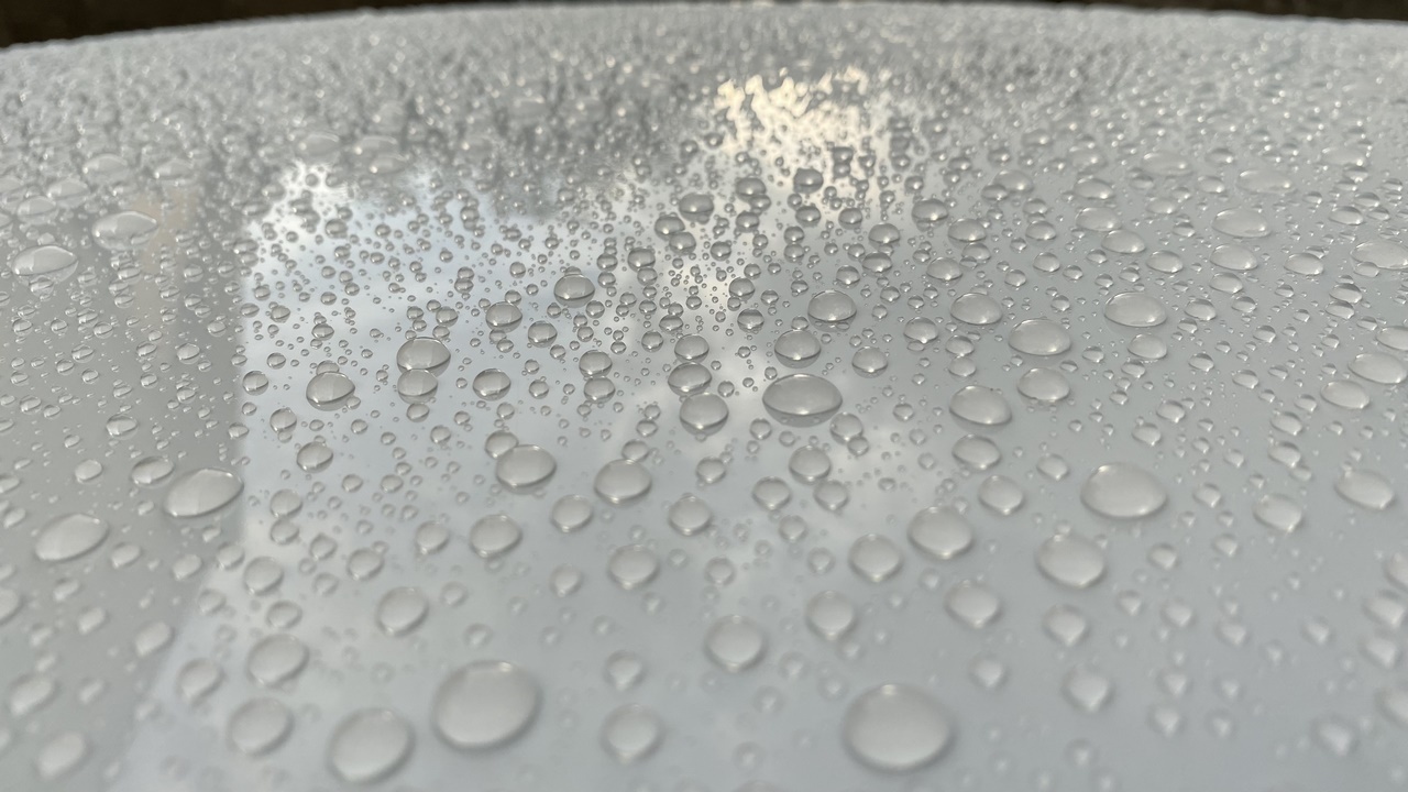

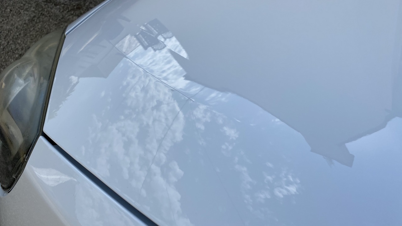

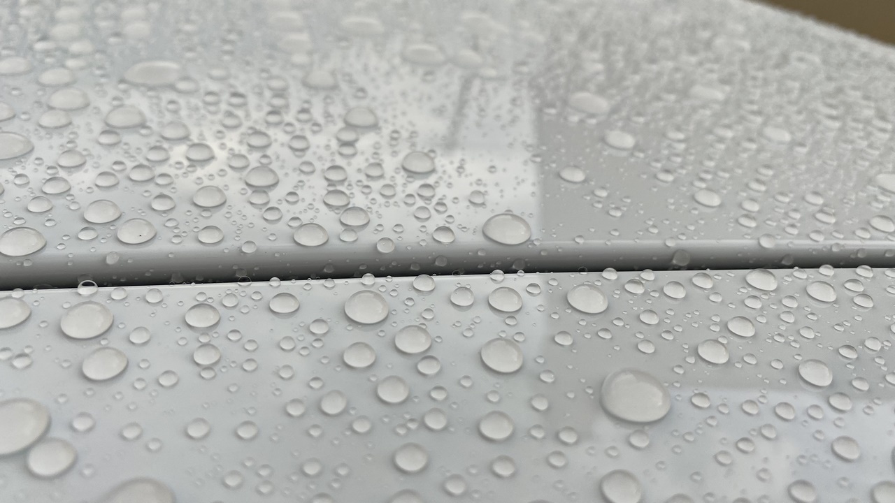

    Seconde couche
    Son beading
