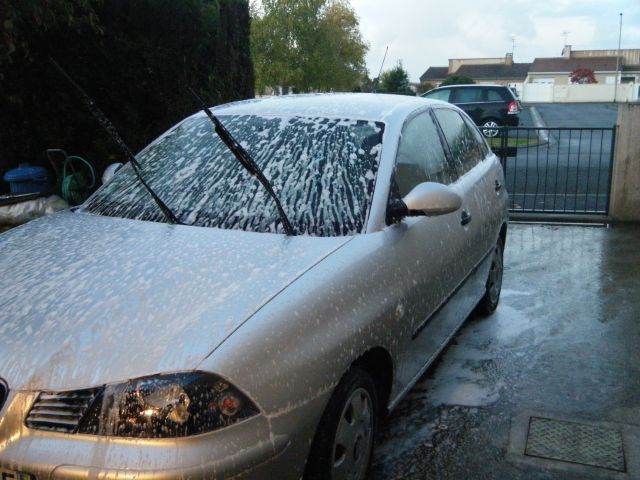

    Nettoyage haute pression
    Snoaw foam maison (pulvérisateur à main modifié)
    Rincage a grande eau

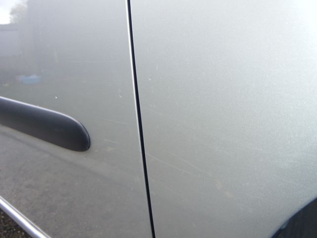

    Avant
    Après
    Et la on ce dit: put*** j'espère que les gars du forum raconte pas de conneries .. :D Il faut que ca parte !!!

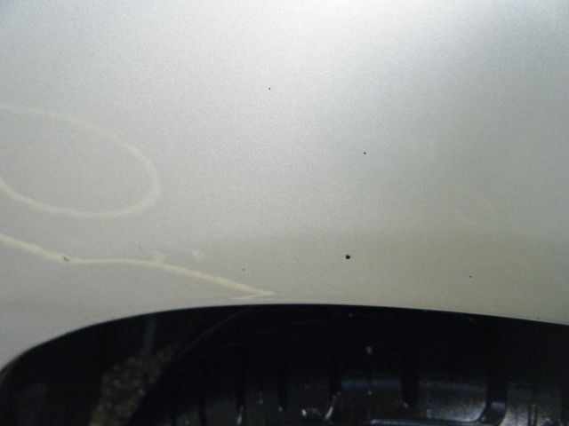

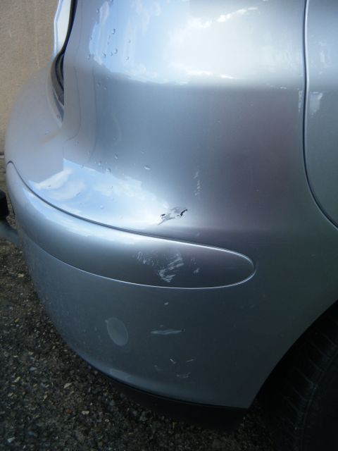

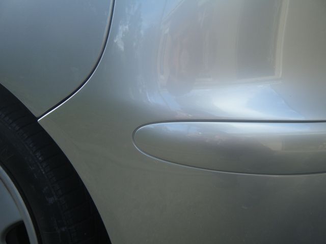

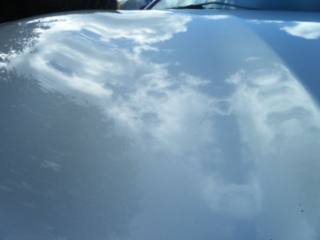

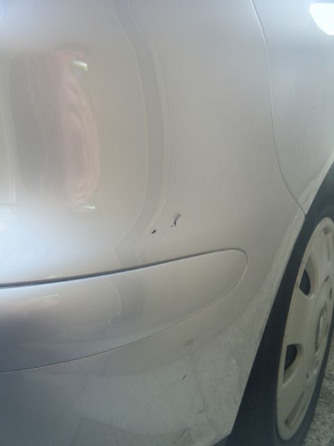

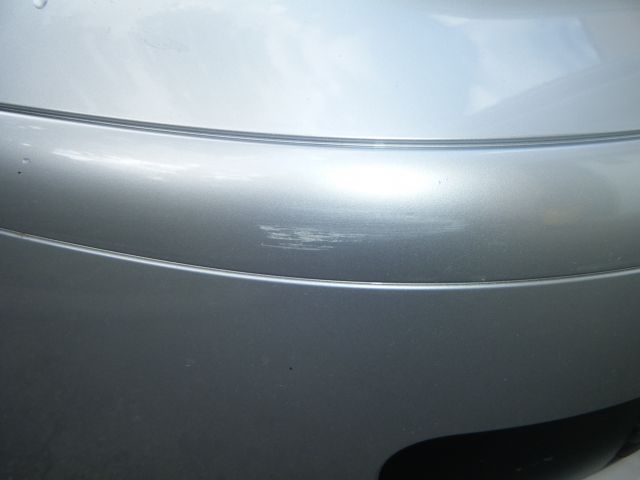

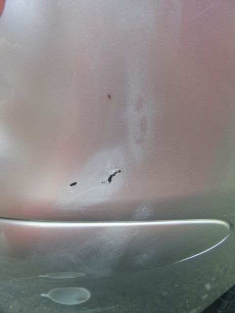

    Différents dégâts:
    Pare choc arrière:
    Capot: Je pense que ce sont des griffures de chats, mais on ne sais pas vraiment...

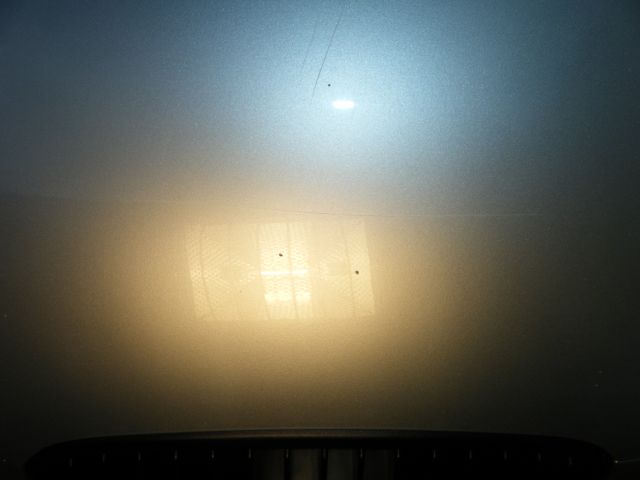

    Et le vif du sujet:
    Fast Cut Plus sur le capot et les parties poncée a l'eau
    Extra Fin sur les parties ou je suis passées avec le compound
    Ultrafina pour la finition

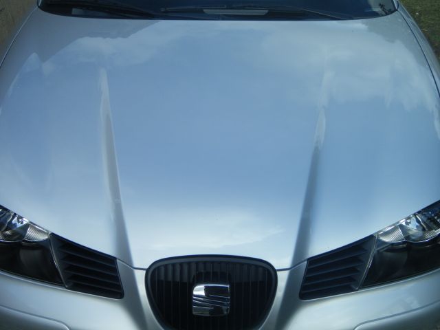

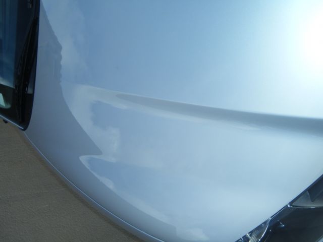

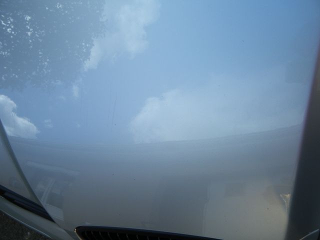

    Résultats:
    Et malheureusement pas le temps d'appliquer une cire :(
    Il me reste donc cette étape a tester....
    Conclusion:
    Content du résultat.
    Avec le gris métal c'est assez compliqué de bien voir les endroits ou l'on passe.
    L'utilisation de la machine s'assimile assez vite, mais les premières passes sont laborieuses. Il faut prendre la main pour que la rotative ne vous trimbale pas partout.
    Et aussi 2 coups de plateau dans le plastique de parechoc :( avec la fatigue, petites fautes d'inattention.

    Bien l'idée de commenter ton ressenti et tes craintes.
    Pour eviter les traces du plateau , il faut masquer . D'accord c'est long et chiant

    Oui faut masquer avec du 3434 de chez 3M et du journal.
