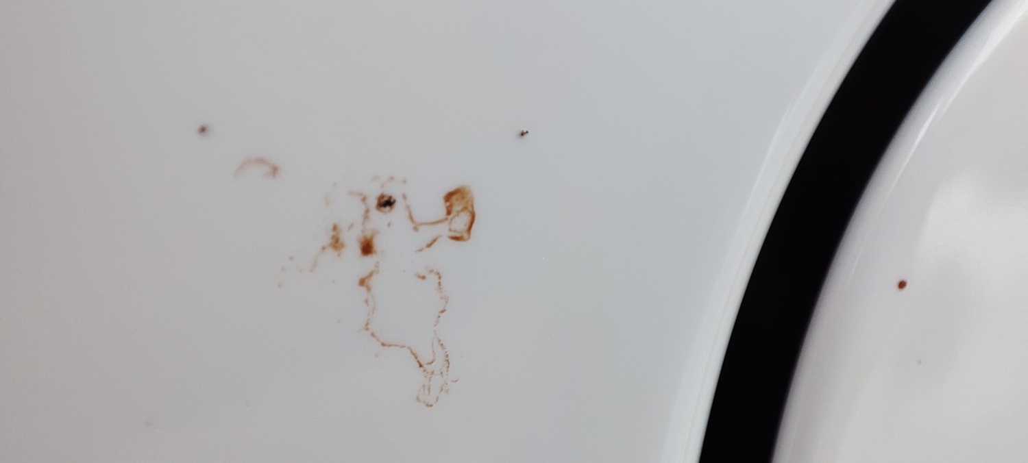

    Salut à tous...
    Pendant mes vacances dans les Landes, cherchant un peu d'ombre j'ai eu la merveilleuse idée de garer tous les jours ma voiture sous les arbres .
    Seulement j'ai constaté au bout d'une semaine que la carrosserie était constellée de taches oranges ressemblant à de la rouille ! :pleurs:
    Sauf que ce n'est évidemment ni de la rouille ni de la sève des arbres !!
    Pas grave, de retour de vacances je me suis dis (naïvement!!) qu'un bon lavage au M7 et hop, au revoir ces taches, et bien que nenni !!!
    Depuis j'ai trouvé la cause et testé plusieurs techniques et produits...
    Jusqu'à découvrir le "produit miracle" à ce problème spécifique !
    Allez je vous mets au défi de trouver la cause et la solution !!!

    Alors après le lavage au M7, j'ai testé décontaminant ferreux, dégoudronnant et Demoustic Net !!
    Tous sans le moindre résultat ! :taré:

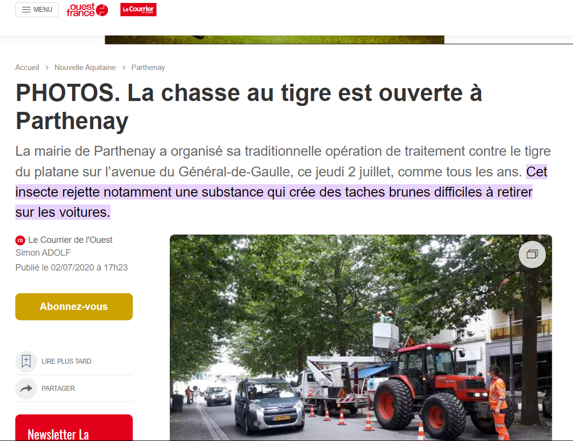

    Platane – Tigre - Jardiner Autrement (jardiner-autrement.fr)
    "Le tigre du platane est une petite punaise qui pique au revers des feuilles de platane. Le miellat qu’il produit se dépose sur tout ce qui se trouve sous l’arbre ce qui peut rendre les carrosseries des voitures ou le mobilier de jardin collant."

    Le chasse au tigre, ils savent y faire pour qu'on clique sur leur article ! :N11:

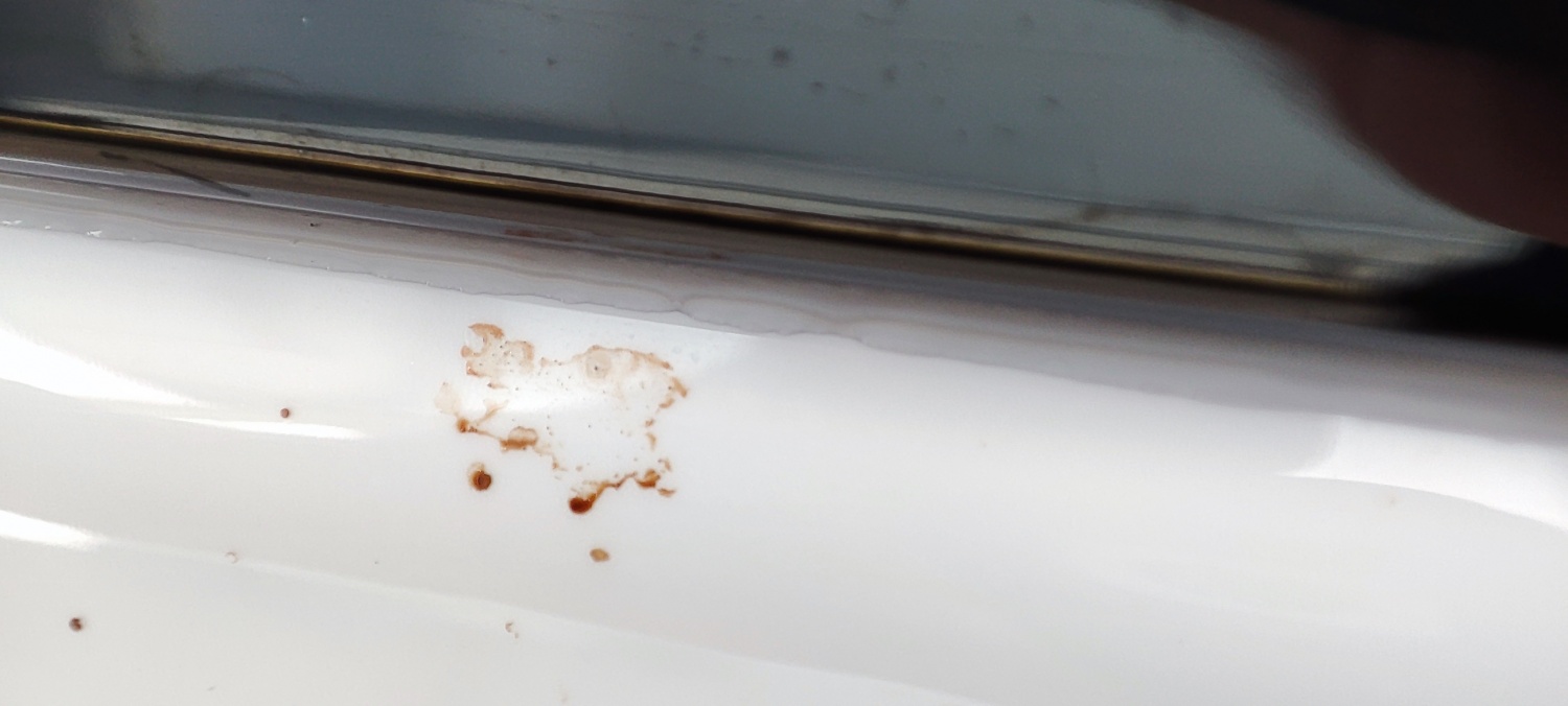

    Bon alors 1ere solution, vu qu'aucun produit ne fonconnait j'ai testé clay moyenne avec Nett'lux
  20. friprider
    By:friprider3 Septembre 2024
    15 Mars 2014
    864
    106
    +106 / 0
    Bmw F31 330D
    Mais bon meme avec la clay c'était fastidieux, obligé de passer et repasser plusieurs fois au meme endroit pour enlever tous les résidus !!
    Cette salo...rie est incrustée dans le vernis
    Résultat j'ai mis 1h30 pour faire rien que le capot + les 2 ailes :chagrin:
