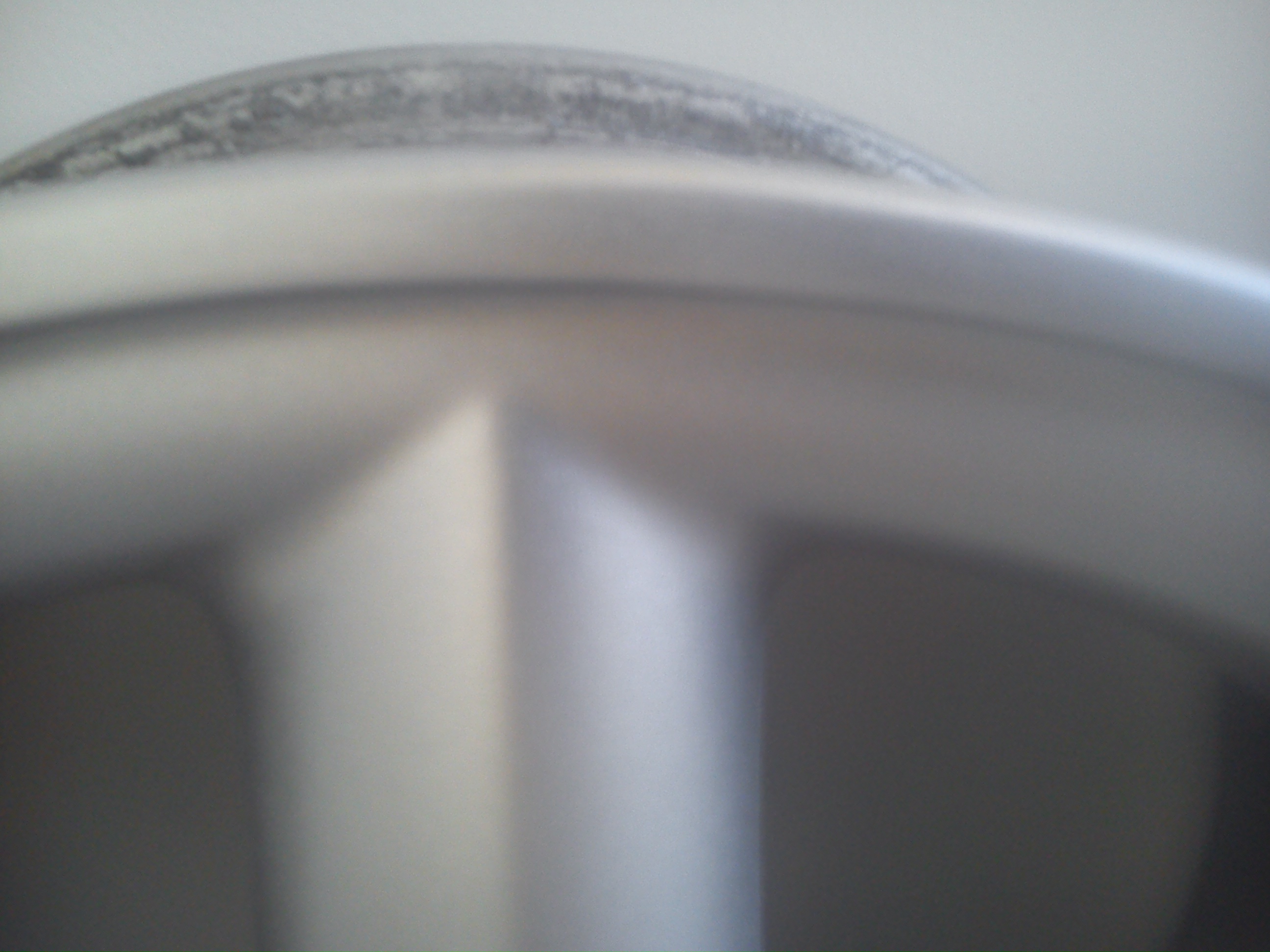

    état de départ, et c'est la moins frottée...
    Après un bon nettoyage avec tarn and glue remover / britemax iron x/ g 101/ du nettoyant jantes alchimy p7, j'attaque la phase de ponçage des accros avec le papier 240 puis 400 puis 800.

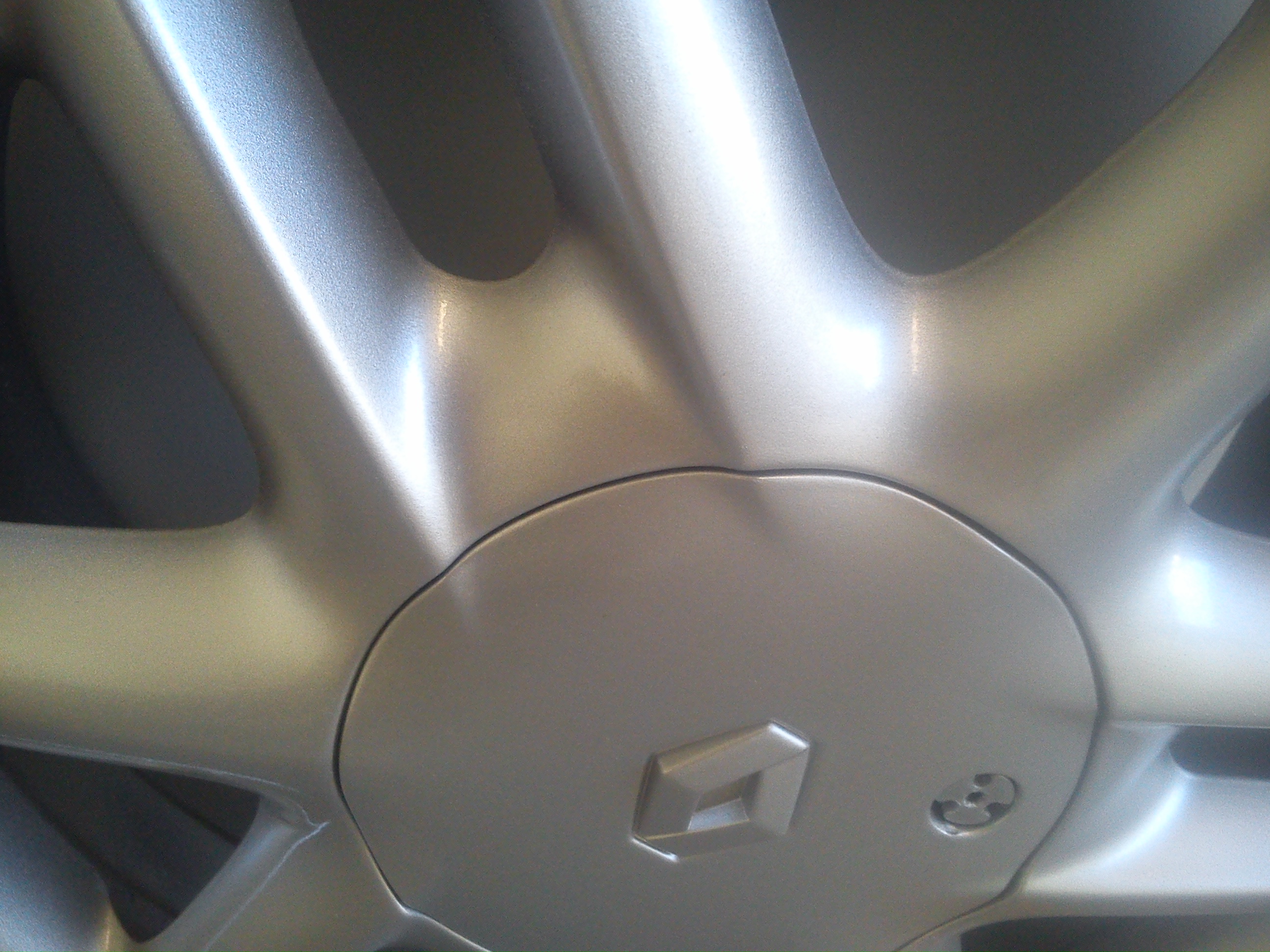

    Sur cette photo on voit bien les griffures de trottoirs rebouché
    une fois le tout bien poncé au 800, aspiration des poussières et un coup d'acétone avant la mise en peinture

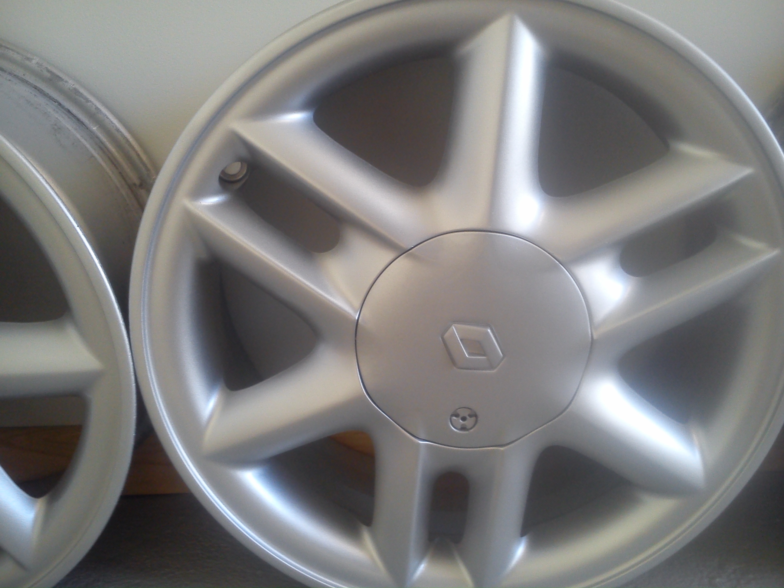

    Après 3 couches de peintures et 3 couches de vernis , voici le résultat :coeur3:
    Je suis super content du résultat, plus aucune griffure sur les jantes, comme neuve :768670:

    Merci @ tous pour vos messages
    j'aurais jamais osé le faire sur mes jantes, mais vu que c étaient celles pour le monte neige et vu l'état de départ je ne craignais rien.
    A titre d'info les bombes de peinture/apret/ vernis, on les trouvent chez leclerc a 6,90 .
    Ce n'est pas compliqué à faire, mais beaucoup d'appréhension au début, :clin:
