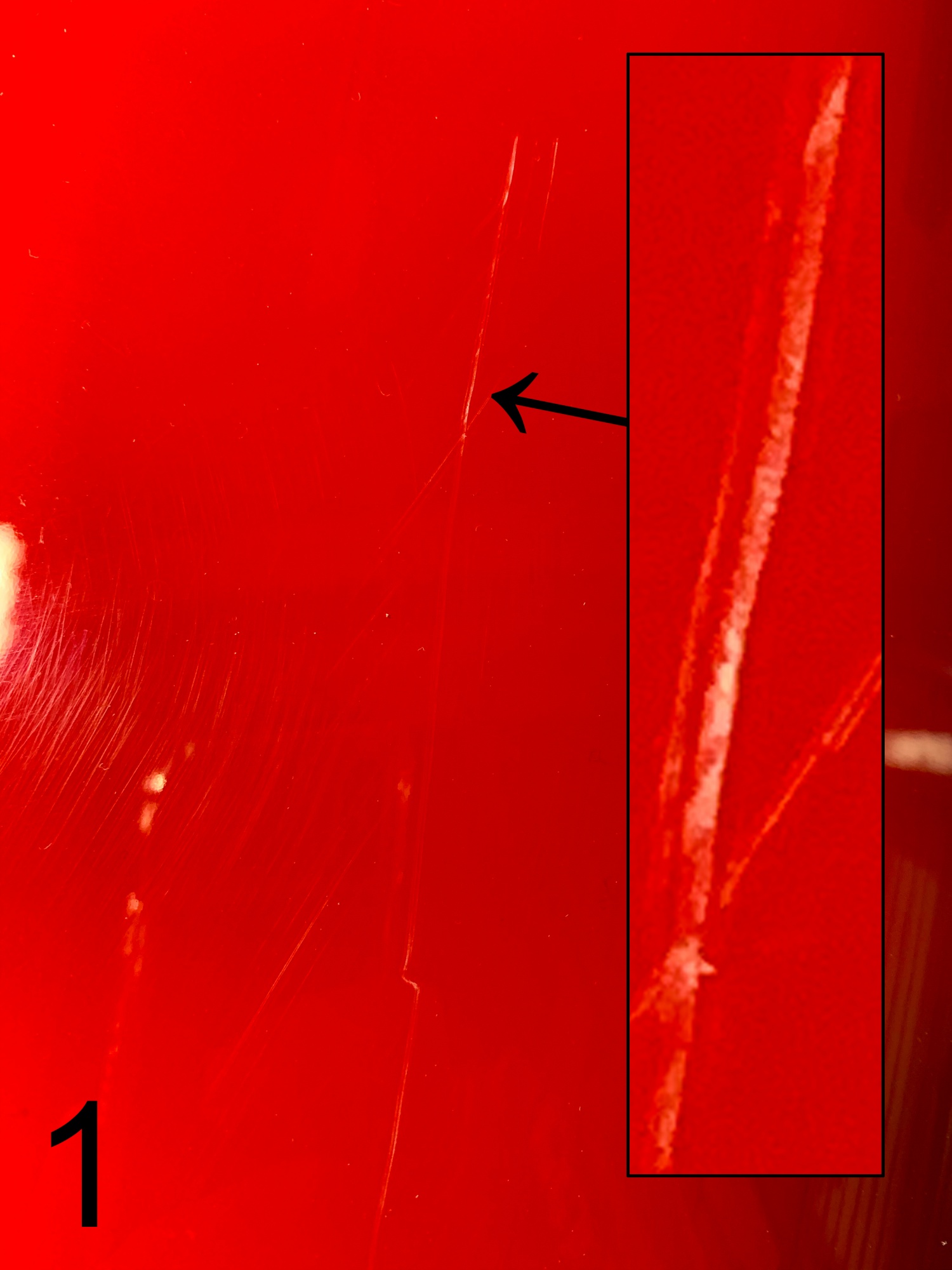

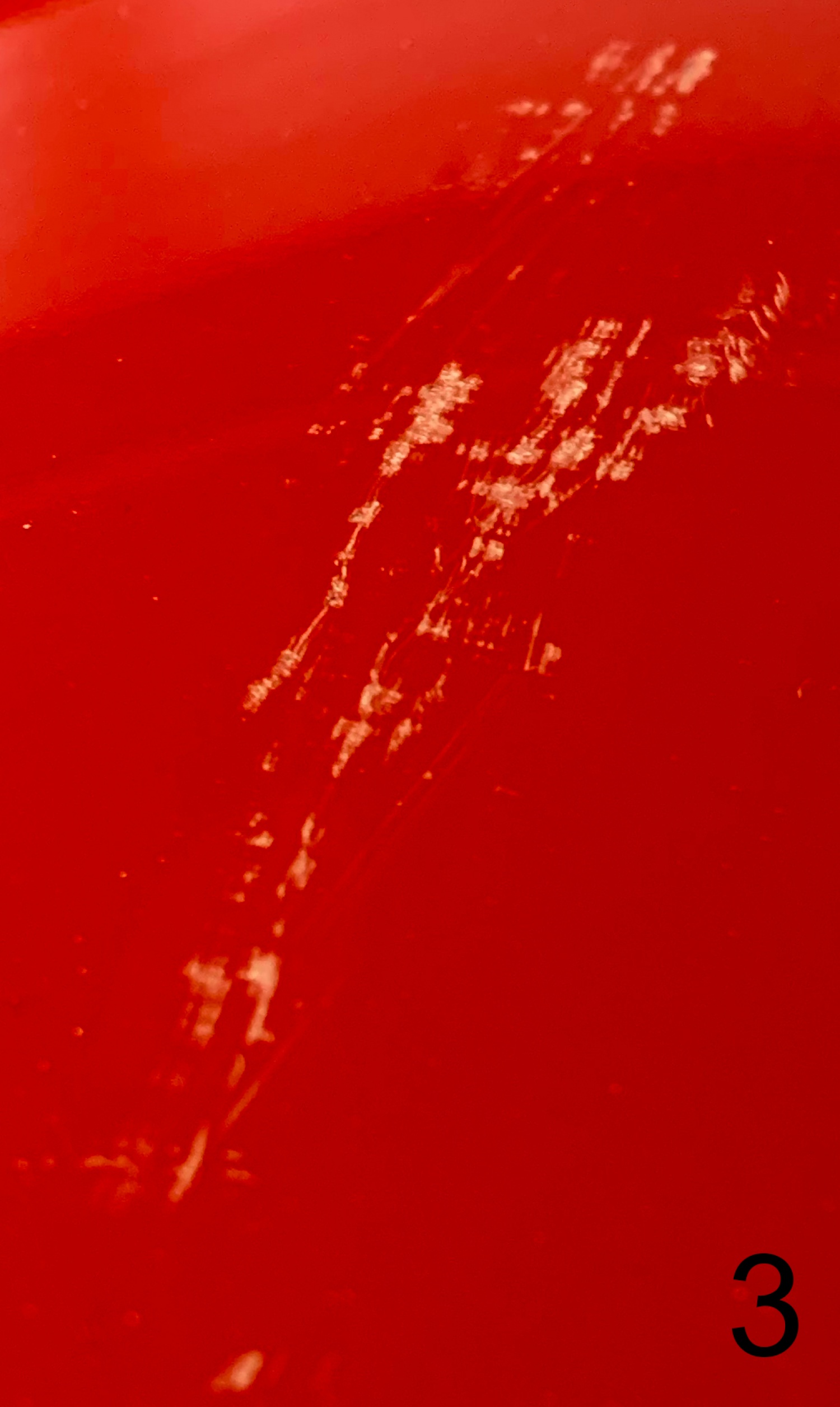

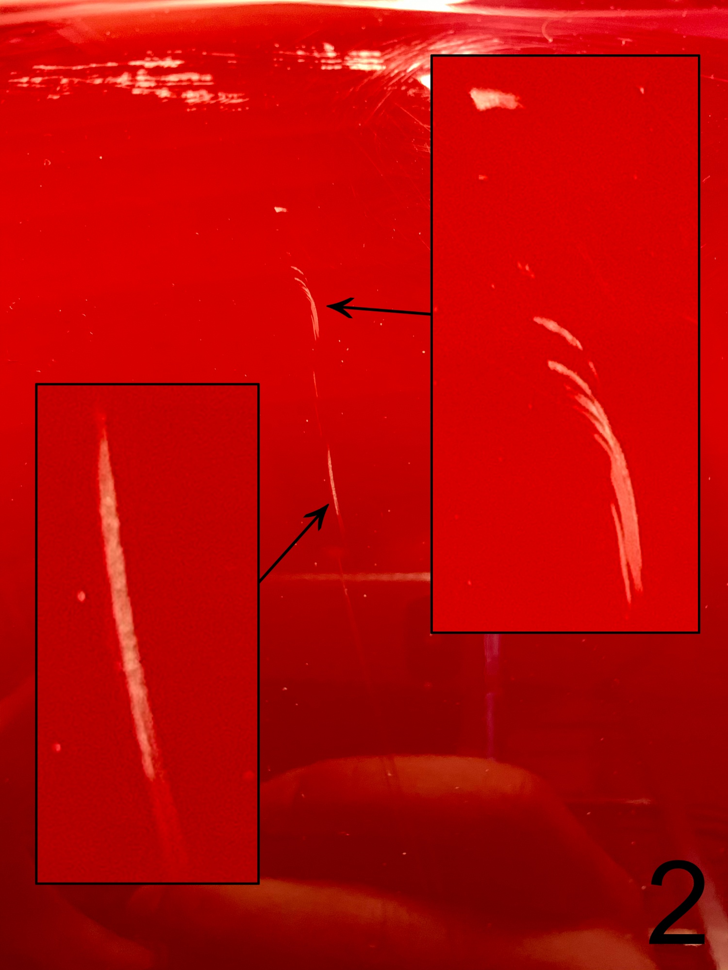

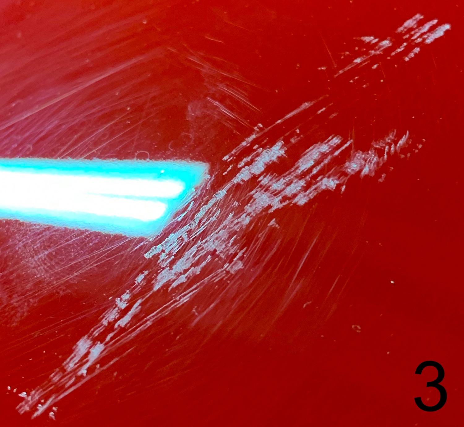

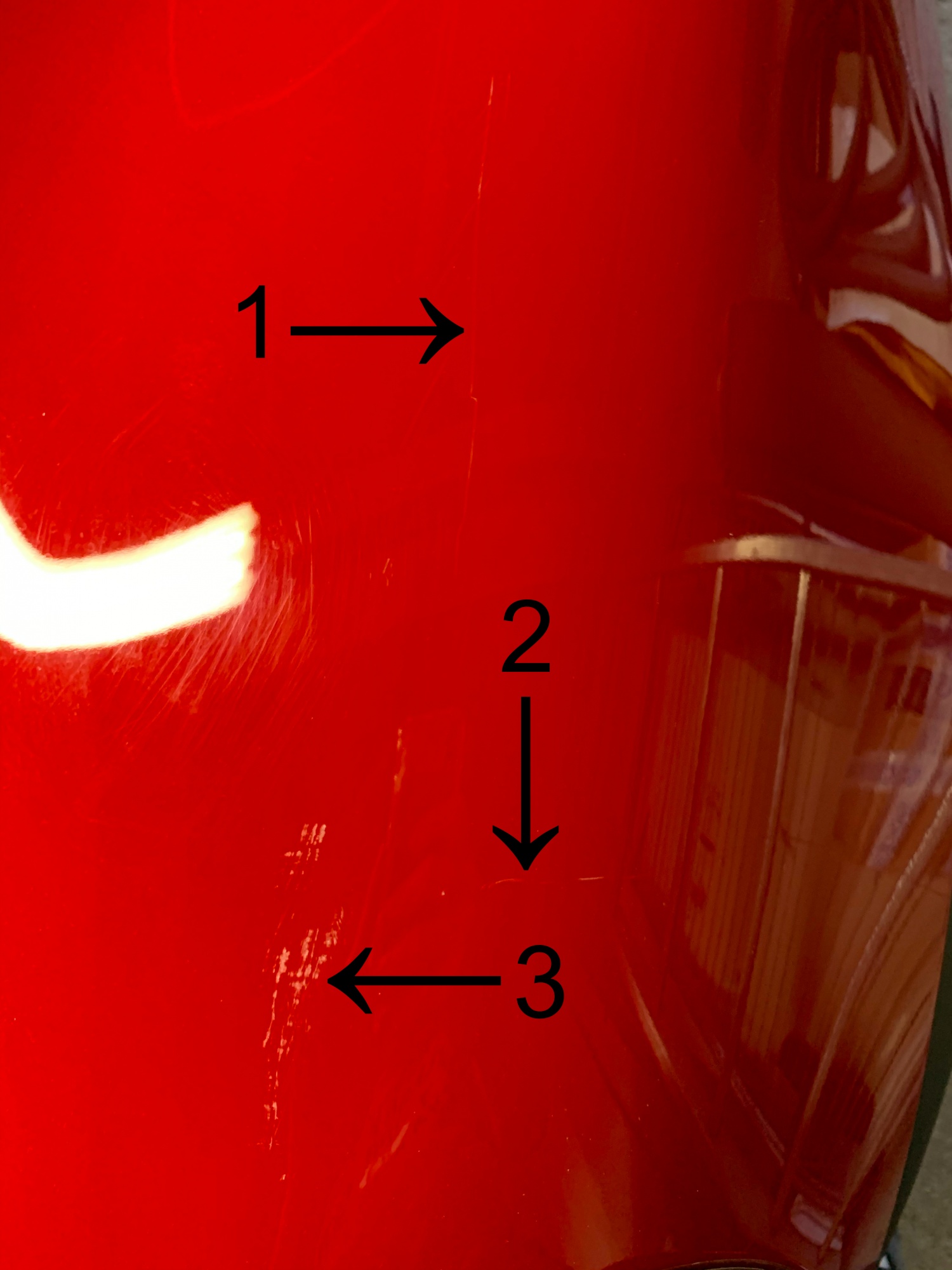

    Je cherche un stylo de vernis pour une première retouche sur des griffures assez larges (photo en fin de post).
    J'ai pensé au vernis de chez NetColor mais comme les autres stylos du commerce il n'indique pas le type de vernis pour lequel il est recommandé... Comment savoir; est-ce que ça importe ?
    Les vernis de Mini sont généralement durs alors si vous avez des stylos à me proposer je suis preneur...
    Voici l'étendue des dégâts :
    Zoom sur la longue micro-rayure du haut (peu profonde) :
    Zoom sur la micro-rayure côté aile gauche (un peu plus profonde) :
    Zooms sur la vilaine griffure vers l'avant du capot, très étendue (~7cm de long pour ~2cm de large) et un peu plus profonde par endroit que les autres :
    Même endroit pour la route :
    Merci pour vos retours !

    Difficile de juger sur photo,
    On ne voit pas la profondeur des rayures.
    En premier lieu, je ferais un wetsanding et une coup de polisseuse pour mieux voir.

    Salut Gadjoe, tu as bien raison mais pas de polisseuse sous la main et jamais réalisé de wetsanding ! :pasmoi:
    Pour tout te dire j'avais pensé à la place à une retouche vernis de chez NetColor, puis un polish plus doux type Menzerna Final Polish 3000 pour finir. Le tout appliqué avec un pad à main type German Wolfgang qui semble adapté (côté noir pour le polish 3000) à défaut d'avoir une polisseuse.
    D'ailleurs je me demandais si un polish plus agressif type Menzerna Power Finish 2500 (je pense qu'un compound sera trop fort, mais à voir avec les photos...) soit nécessaire avant le stylo pour mettre à niveau les rayures les plus profondes ? Comme je te dis je préfère ne pas faire de wetsanding vu les nombreux retours négatifs de néophytes (dont je fait partie) qui le font surement mal, après à toi de me dire si c'est vraiment obligatoire ou pas...
    Dans tous les cas je ne suis dit que mettre un coup de "filler" avec le stylo retouche vernis serait pas mal pour commencer, et voir ce que ça donne. Quitte après à passer des polishs d'abrasivité dégressive pour égaliser en cas de "pâtés", et en dernier recours un wetsanding si vraiment pas d'autre choix...
    Je t'avoue que je cherche un peu confirmation de cette idée ! :lol1:
