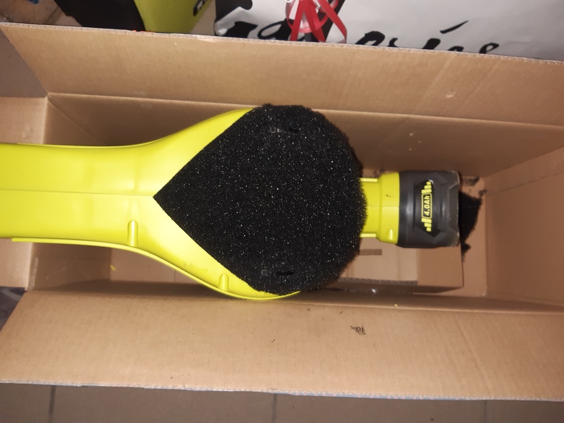

    Je voulais tester le souffleur sans fil Ryobi pour sécher les véhicules, mais quand j'ai vu cela :
    Je me suis dit, il faut absolument placer un filtre, car trop de risque.
    Mais comment vais-je pouvoir faire au vu de l'emplacement :
    Bon déjà, je vais couper un bout de filtre mousse :
    Pour ne pas risquer d'accrocher le filtre partout, mieux vaut le recouper afin qu'il ne dépasse pas de la machine :
    Puis il faut le creuser un peu au vu du relief à l'emplacement de la prise d'air :
    Pour la fixation, je verrai plus tard si je peux trouver un meilleur système, pour l'instant, j'attrape deux colliers rilsan, un foret dont le diamètre correspond à la largeur du collier rilsan :
    Et voilà, faute de mieux cela ira et je verrai ce que cela donne lors de l'essai :

    Bien pensé, tu nous diras si ça fonctionne...
    Sur mon master blaster c'est surtout l'air chaud qui apporte un plus au sèchage, d'ailleurs je m'en sers beaucoup plus en hiver qu'en été ou je ne l'utilise que pour les parties difficiles à atteindre...
  9. Submalawi
    By:Submalawi3 Octobre 2020
    7 947
    J'ai deux masters blaster, le petit et le moyen, mais je voulais voir si je pouvais gagner un peu de temps pour les lavages d'entretien en utilisant un souffleur à feuilles, couplé avec MF et gant de séchage.
    Il est bien entendu que lors d'une prépa et/ou d'un séchage de finition, j'utiliserai toujours mes masters blaster.
    Je ferai un petit retour.

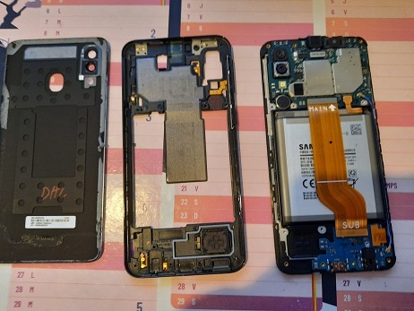

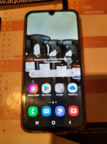

    Remplacement de la Platine Module Connecteur Port de Charge Micro USB Réseau pour Samsung Galaxy A40 SM-A405F.
    Je commence par retirer le tiroir SIM & micro SD, je chauffe au sèche-cheveux la face arrière avant de la décoller, c'est le plus chiant :
    Je retire tous les vis et le capteur d'empreinte, pour pouvoir séparer le châssis de l'écran :

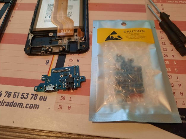

    Je déconnecte la nappe de la batterie et je déconnecte les deux nappes sur la platine.

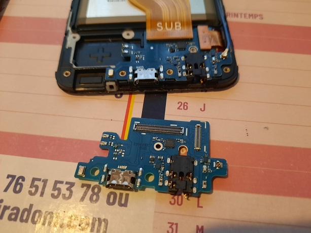

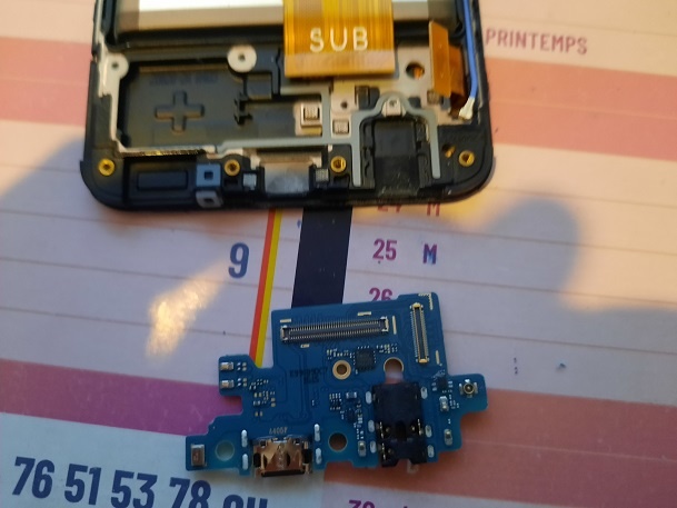

    Je déconnecte ensuite le petit câble coaxiale (en bas à droite), je retire la vis au centre de la platine.
    Je peux maintenant retiré la platine :
    J'attrape la platine neuve :
    Et je la mets en place et je resserre la petite vis :
    Il n'y a plus qu'à reconnecter le petit câble coaxiale et les deux nappes sur la platine.
    Je réassemble l'écran au châssis, je replace et resserre toutes les vis, je replace le capteur d'empreinte.
    Je replace la face arrière, que je chauffe de nouveau au sèche-cheveux et je presse bien tout le pourtour.
    Il n'y a plus qu'à replacer le tiroir SIM et brancher le chargeur pour voir si cela fonctionne.

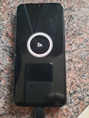

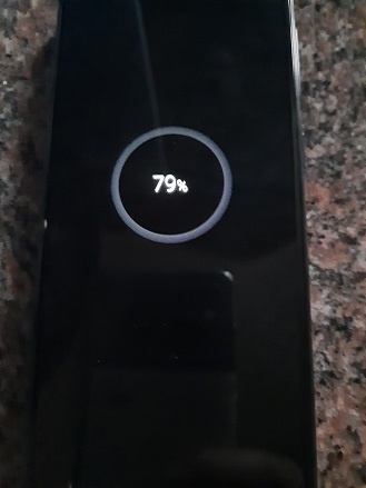

    Il détecte bien le chargeur, mais est-ce que la charge va démarrer :
    ça a l'air :
    Ben oui, il charge, donc une fois la charge terminée, il n'y a plus qu'à le mettre en route pour voire si tout fonctionne.
    Après contrôle tout fonctionne, cool !!!
    J'ai donc réparé mon A40 pour 9€90 :bing::clin:
