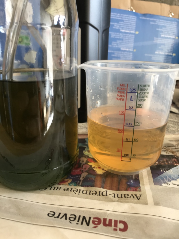

    De mon côté changement et purge du liquide de frein:lol1:
    Devinez lequel est neuf et lequel est vieux ...

    Impressionnant, on comprend pourquoi il est conseillé de le changer régulièrement, préco de 2 ans chez Audi...

    Yep le dot se charge en eau en chauffant. En garage cela coûte une 80aine d'euro. On évite la pédale molle et quelques frayeurs du coup :lol1:
