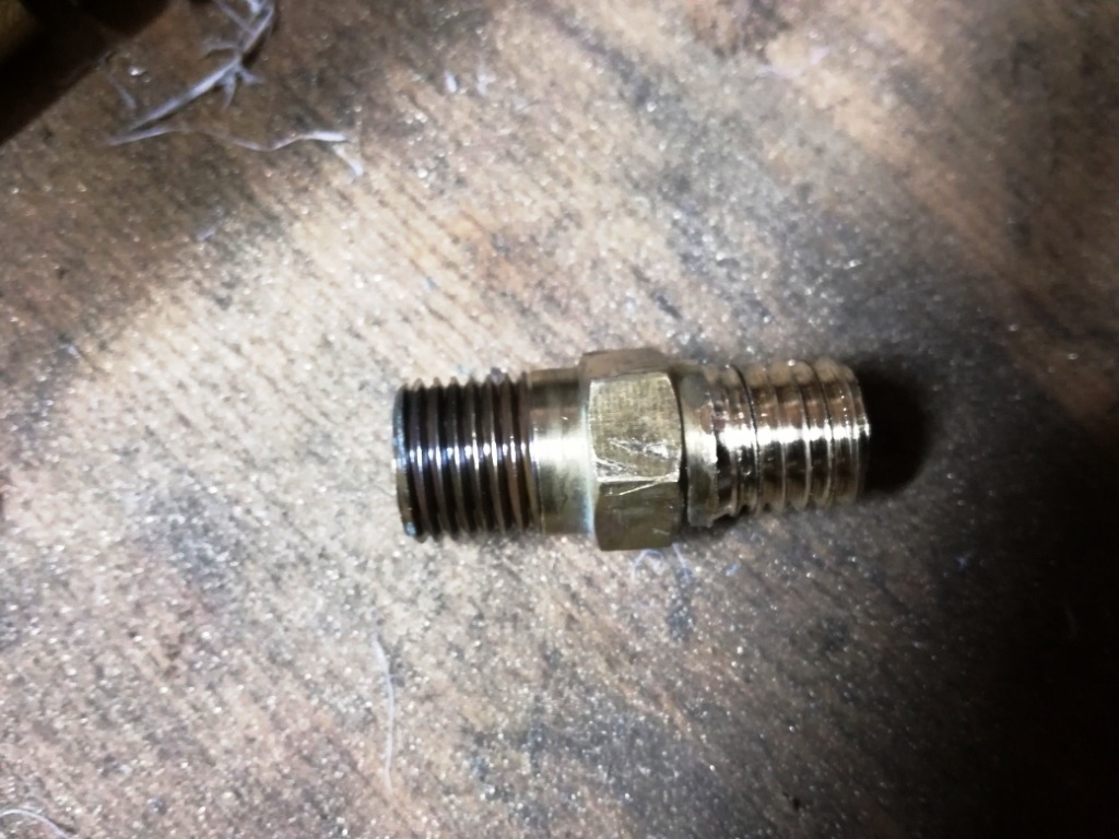

    Je récupère également le raccord Foam Lance qui allait sur mon Parkside (LIDL) que j'ai donné :

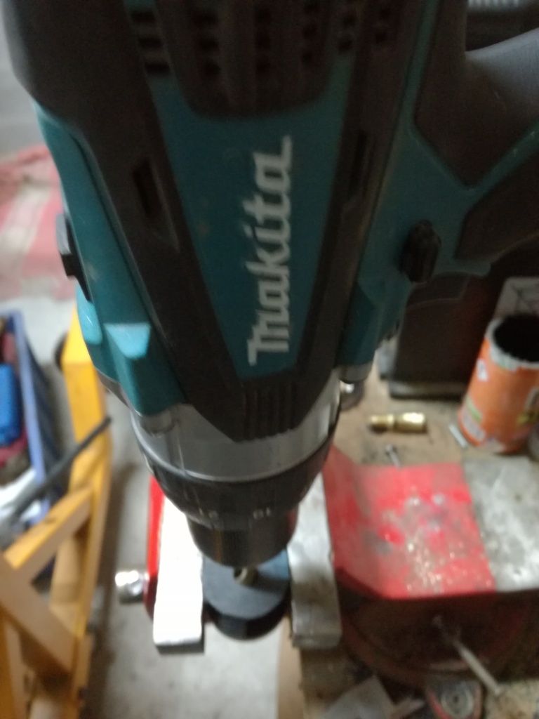

    Puis je sors de son emballage la Dremel Parkside (LIDL) :
    Je continue donc à meuler doucement et heureusement :

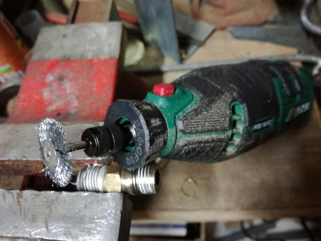

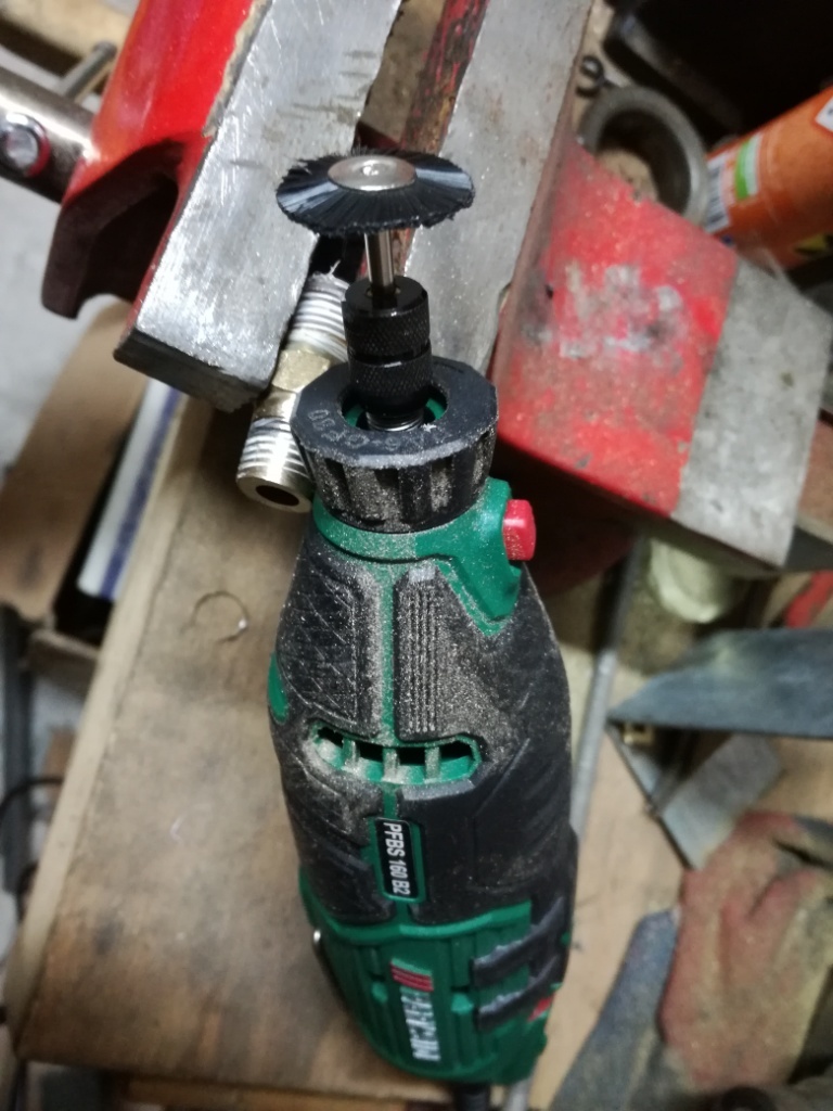

    Je place la petite brosse nylon sur la Dremel pour retirer tout le téflon :
    Mais cela ne suffit pas, alors je passe à la brosse métal :
    Voilà une fois nettoyé, heureusement que j'y allais doucement, car cela a quand même attaqué légèrement le filetage :

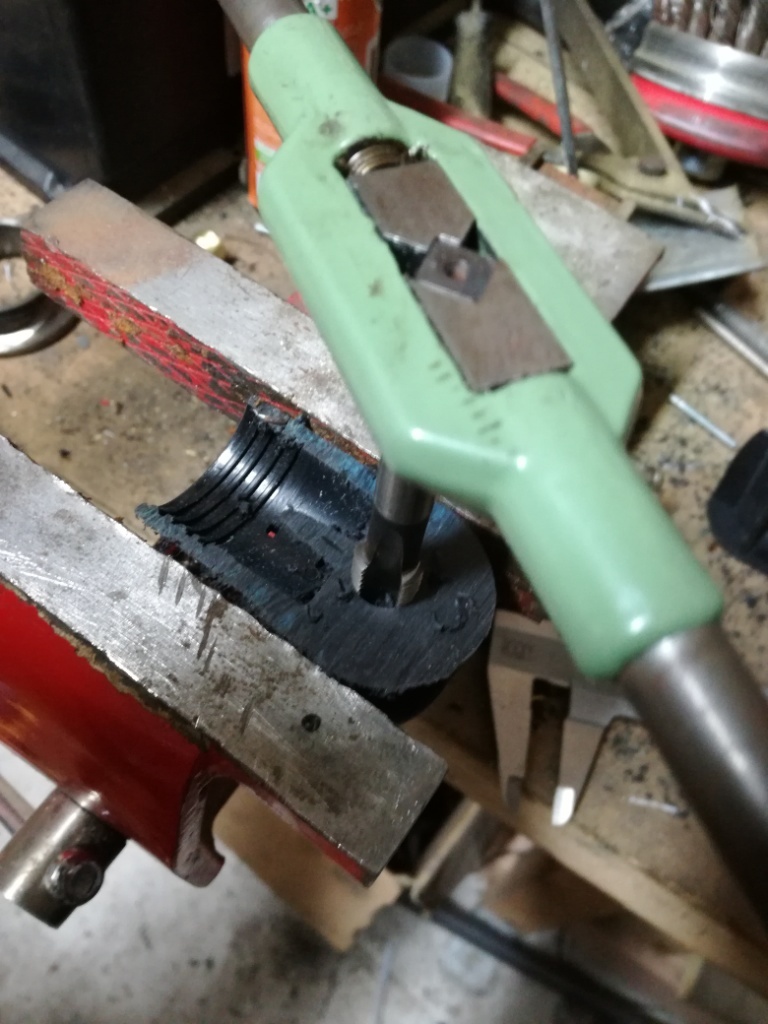

    Il va donc falloir refaire le filetage, alors je sors la boîte à tarauder :
    Et je commence doucement, afin de bien reprendre sur le filetage existant :
    et bien jusqu'au bout :
    Voilà pour cette partie :

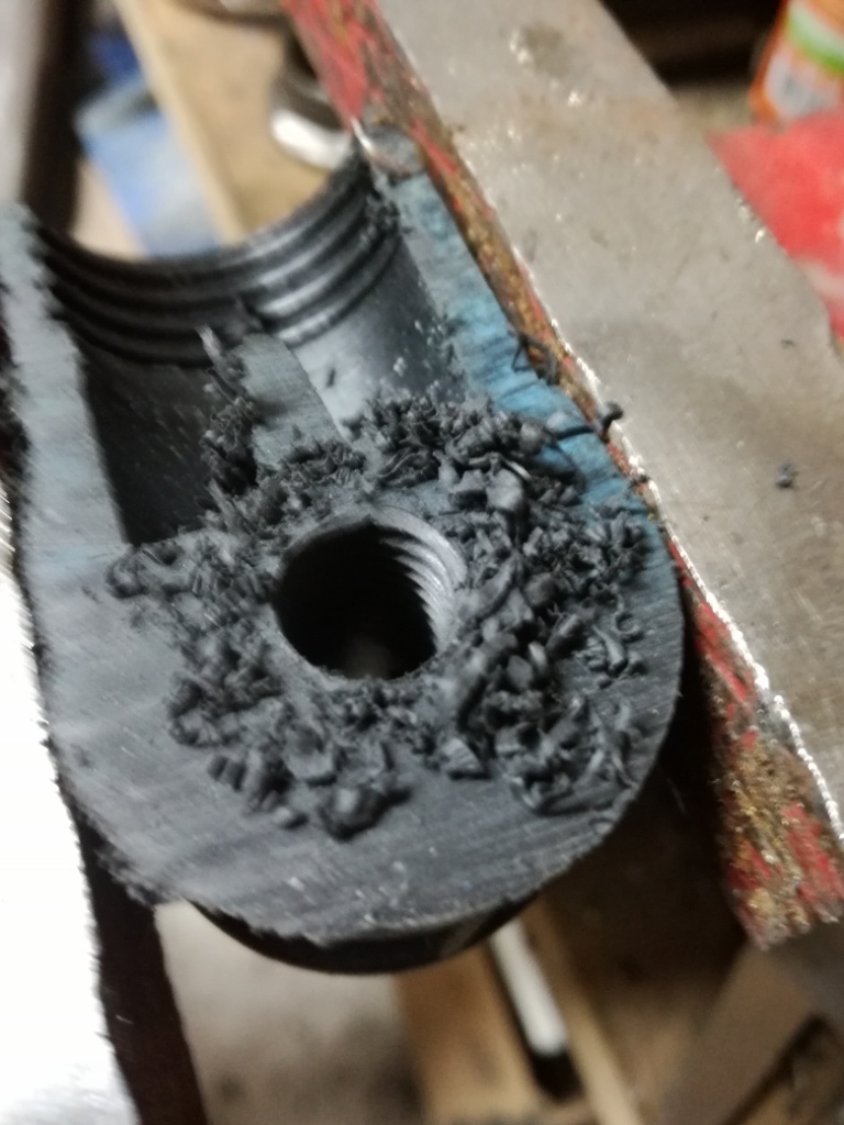

    Maintenant je m'attaque à l'autre :

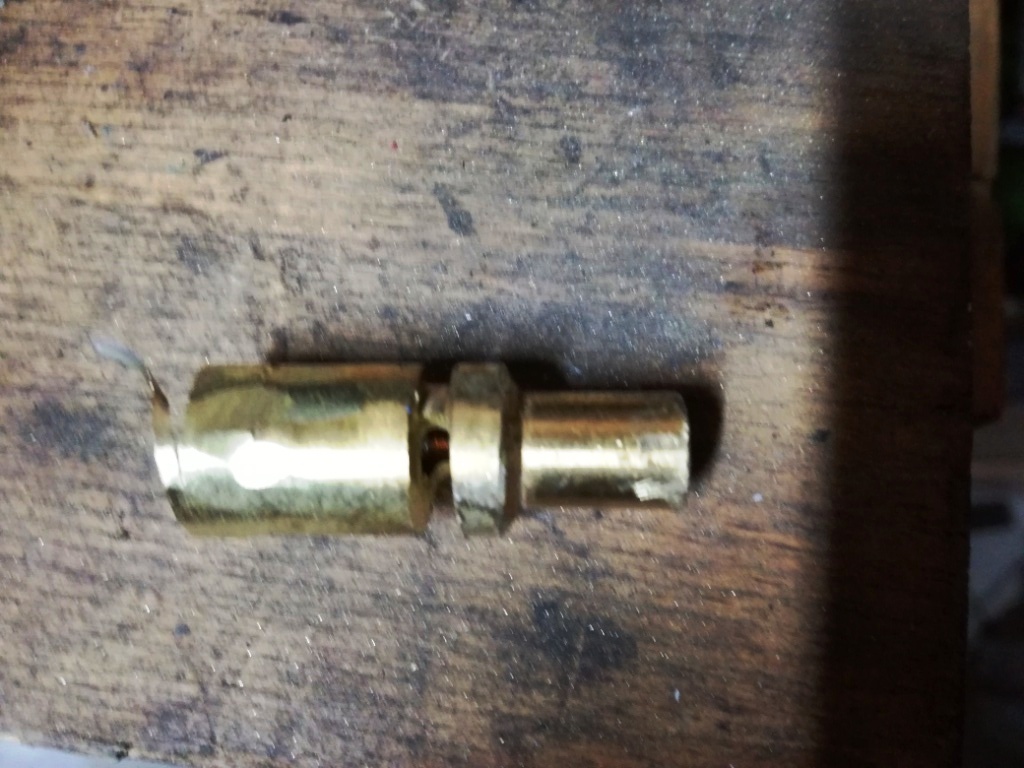

    J'attrape la scie à métaux :
    Je coupe à ras le tuyau d'aspiration :

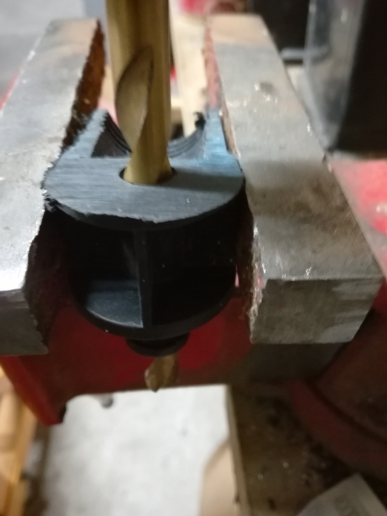

    Maintenant il faut percer au bon diamètre et cela fait gros, ça va être vraiment juste :
    Voilà qui est fait et tout c'est bien passé, je passe donc au taraudage en deux passes :

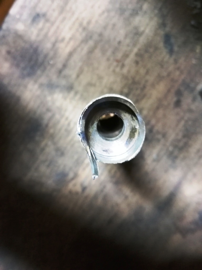

    J'ai un doute, je pense qu'il a fendu, mais pas sur, enfin de tout façon, je continue et je verrai bien.
    Alors j'enlève tout ce qui ne sert à rien et je verrai mieux :
    Hé bien, le plastique a bien déchiré à deux endroits, cela ne se voit pas en photo, c'est très minime, mais je ne peux pas laisser cela comme ça.

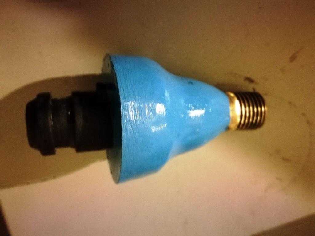

    Alors, coffrage :content: et epoxy bi-composants :
    Je laisse sécher et je rechargerai encore un peu :
    Voilà ce que cela donne une fois fini (compter une petite heure, sans avoir rien préparé au pied levé) :
    Je le testerai cette semaine, pour voir si j'ai perdu une heure de mon temps ou si tout fonctionne sans fuite.
    Je vous ferai naturellement un petit retour.

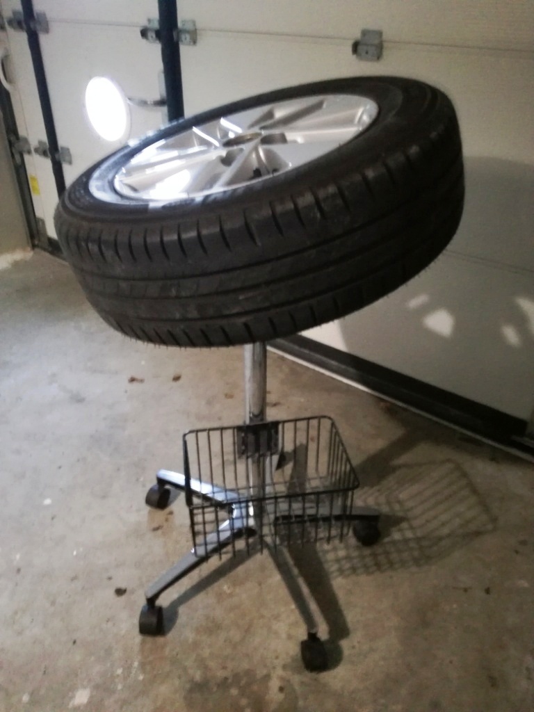

    Je demande un support au boulot et on m'en donne deux, à chaque fois c'est comme ça et je n'ai plus de place.

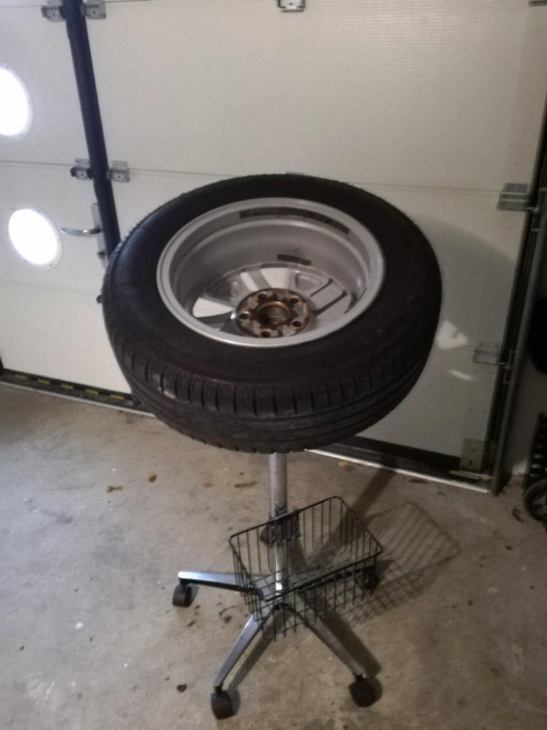

    Tient regarde mon nouveau support de roue :
