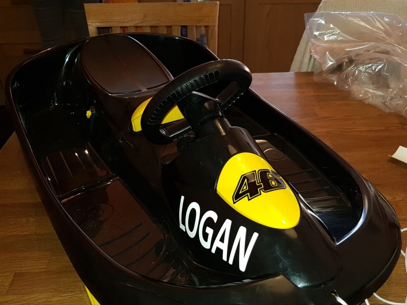

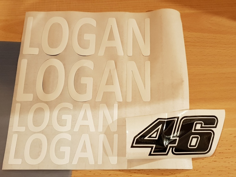

    Pour le poto et son fiston

    @Submalawi trop fort le vélo !!
    Ça me donne des idées pour celui de ma fille :marguerite:
