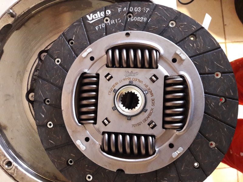

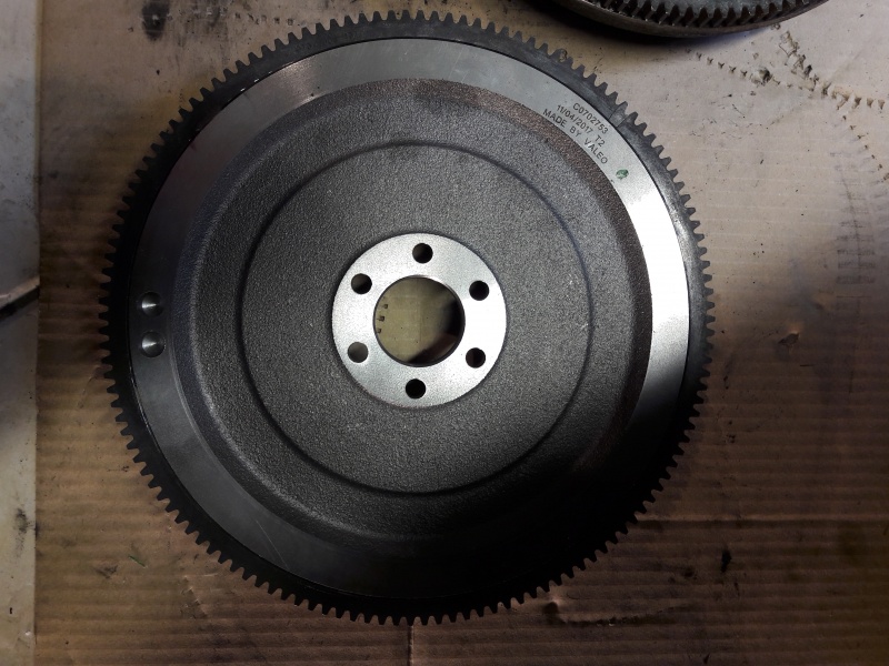

    J'ai terminé le remplacement de l'embrayage sur l'auto de mon meilleur pote avec conversion du bi-masse en mono pour être pénard.
    bye bye le bi-masse
    et bonjour le bon vieux volant à l'ancienne
    et un bel embrayage tout neuf

    Tu l'as modifié sur quoi ?! Quand javais la 159 je me posais la question.

    T'avais eu un problème sur l'alfa ?

    100 000kms bruit au ralenti et vibration, résultat volant moteur bi masse HS, et c'est une maladie la dessus apparemment ... c'est pour ça que je m'étais demandé si je passais pas au mono masse surtout quand tu vois que chez Alfa le VM bi masse c'est 1100€ pièce.

    Oui ben voila, du grand classique... Le problème est commun à beaucoup de constructeur puisque le problème vient de la conception de cette pièce : les "amortisseurs" internes qui s'usent trop vite. En fait c'est devenu une pièce d'usure contrairement aux anciens qui eux durer normalement toute la vie du véhicule. Enfin normalement aujourd'hui ca va un peu mieux, la qualité de fabrication est meilleure donc avarie moins récurrente

    Ça change quelque chose niveau fiabilité si on enlevé un volant moteur bi masse pour le remplacer par un rigide ? Car pour le coup la boîte monté en vm rigide doit prendre plus d accoup dans la figure.

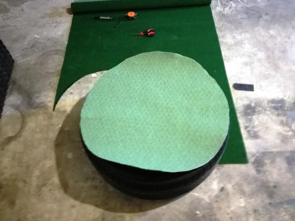

    Protection des jantes roues été :
    Un rouleau tapis gazon de chez Action, un marqueur, une paire de ciseaux, un mètre, un briquet et un peu d'huile de coude.
    Place aux photos d'une qualité toujours aussi médiocre :clin1:

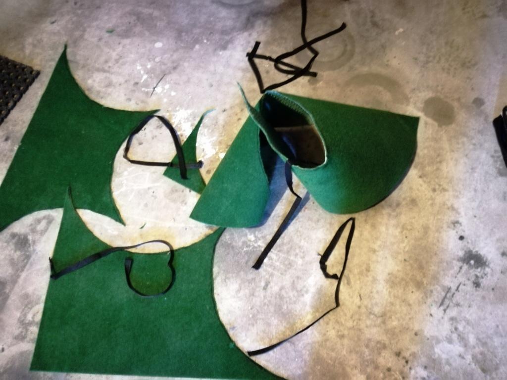

    Je raccourci les sangles bien trop grandes et je brûle l'extrémité, pour éviter effilochage.

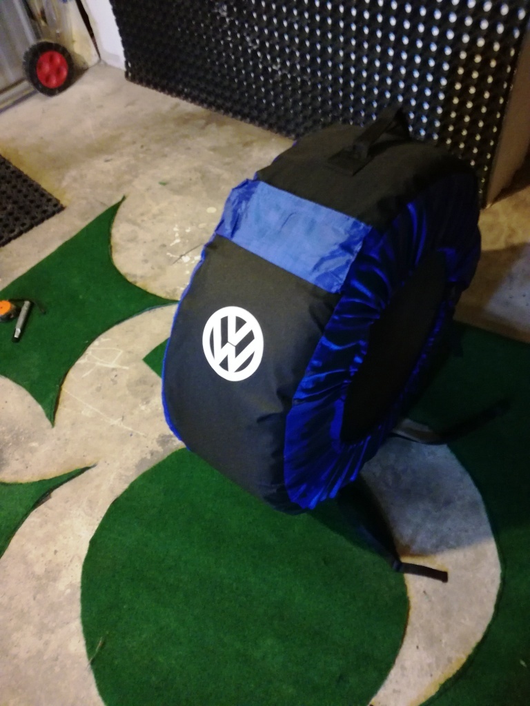

    Sans rire, elles sont super pratiques et costauds ces housses de roues, la roue se porte comme une valise pour aller la ranger ou la déplacer.
    Malheureusement, il en manque pour faire la quatrième roue, mais en plus j'aurai les 4 roues hiver qui ne sont pas du même diamètre :triste:
    Il va falloir que je perde du temps et que je fasse des km ::(1:
    Et je pense que les membres du forum sont sympa et qu'un gentil membre habitant pas loin de chez Action pourrait peut être me rendre service ???
    Petit SMS à José, ben bien-sur Daniel pas de souci, avec plaisir.:super: Aujourd'hui SMS de José, j'ai tes rouleaux tapis gazon :super: c'est qu'il assure notre José:super::super:
    Qu'est que l'on ferait sans ce forum, pô grand chose tout seul dans notre coin, à se poser des questions et faire des conneries.
    Alors j'en profite, pour remercier tous les admins, modos, membres une fois de plus :N11::danse1::N11:

    Assez doux se gazon pour pas abimer la jante avec les frottements dans la housse ?!
  15. Submalawi
    By:Submalawi20 Mars 2019
    7 946
    Ben tu me connais un peu maintenant, non ? ;)

    Super idée...:super:
  17. Sweepta
    By:Sweepta20 Mars 2019
    6 803
    Ca ne doit pas être le même gazon synthétique que chez moi alors, car le mien on dirait le côté vert des éponges vaisselles :haha:

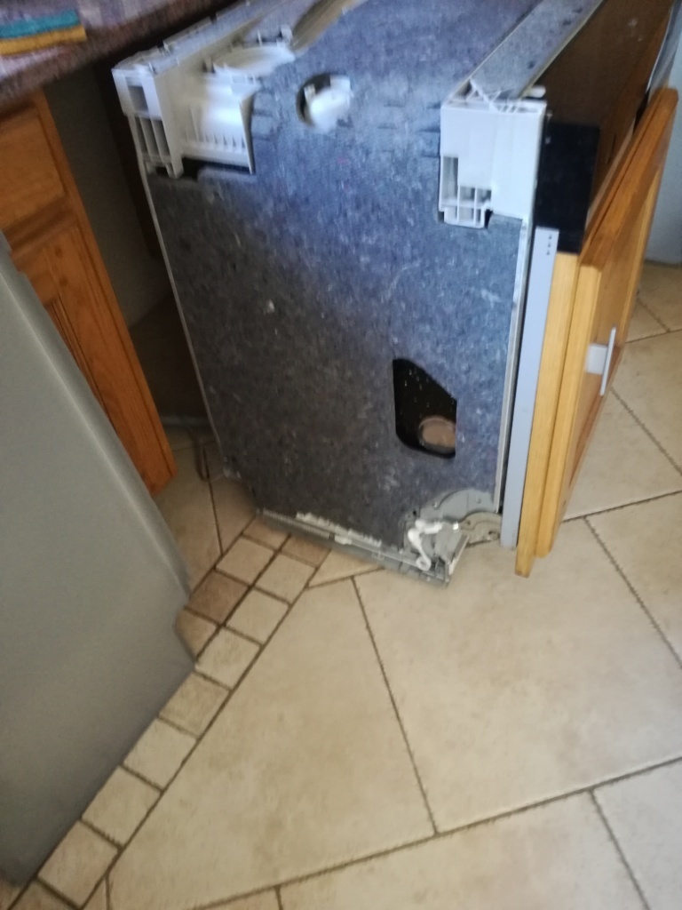

    Aujourd'hui remplacement du joint du frigo et des joints et ressorts de porte du lave vaisselle :
    J'ai aussi placé des baguettes d'angle entre le mur blanc et la face en feuille de pierre.

    Les ressorts de lave vaisselle encastrable ramassent beaucoup plus ... et j'ai toujours trouvé ceux de De Dietrich, Brandt un peu mou.

    Ils sont reparti pour une décennie :super:
