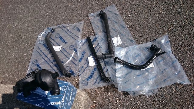

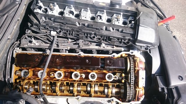

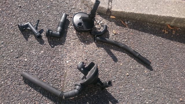

    La semaine dernière, mécanique sur la BMW 325 Ci. Moteur M54.
    Remplacement du joint de couvre culasse. Jusqu'ici, ça va... Rien de bien compliqué.
    Remplacement du déshuileur/reniflard et des durites correspondantes. Suite à l'accrochage et la casse de la durite du couvre culasse.:pleurs: C'était devenu hyper cassant.
    C'est une horreur! C'est placé sous le collecteur d'admission. Avec 25000 vis à enlever et pas paumer.
    1 après midi pour tout démonter et 1 après midi pour tout remonter.
    Il est soi-disant prévu de changer ça toutes les 3 vidanges... Je défie n'importe qui de l'avoir fait en temps et en heure. Même la concession BMW ne l'avait pas prévu précédemment. Tu m'étonnes
    C'est reparti pour 14 ans :)
