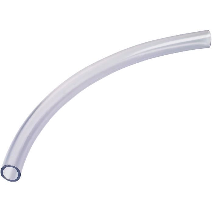

    Premier point : acheter ce type de tuyau à la bonne longueur.
    Il faut qu'il soit assez long pour aller dans le fond de ton bocal et pour aller jusqu'au seau que tu mettras au sol.
    Ensuite, tu fais la même technique que lorsque tu veux vider un réservoir d'essence (siphonner)
    En gros tu aspires pour amorcer et quand ça arrive tu met le tuyau dans ton seau.
    Quand tout est vide, tu met de l'eau dans ton bocal sans rien et ainsi tu rinces le circuit.
    Quand tout est fait, tu fais ta dilution et tu le met dans ton bocal.

    Super merci,
    Technique du siphonnage en gros :)
    J'avais penser a déposé le PC et retirer le bocal mais trop de travail
    Je vais acheter un tuyau en GS type Casto et me faire le bocal ^^

    Ma technique est un peu plus simple que de faire une dépose des éléments :lol1:

    juste gaffe de pas en avaler :dent: sinon il existe une pompe â siphon.
