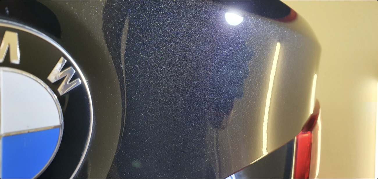

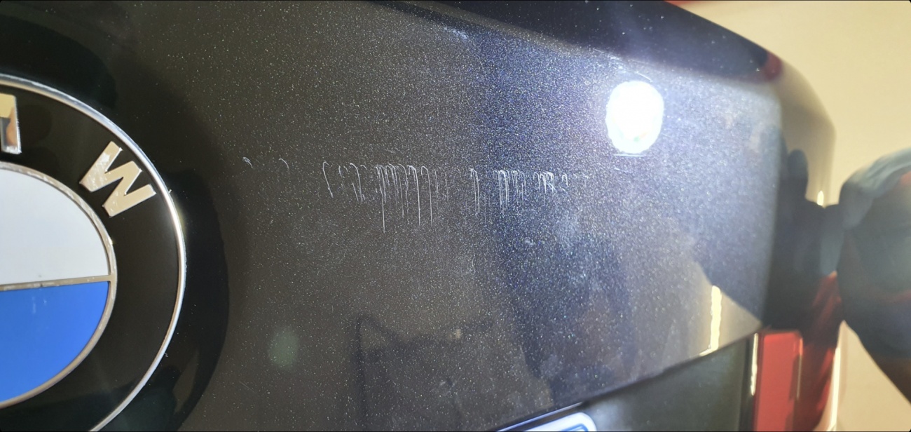

    Sur une série 3, j'ai pris des mesures dans le but de corriger ces défauts :

    On voit pas sur la photo, mais il restait les "arrondis" en haut des rayures.

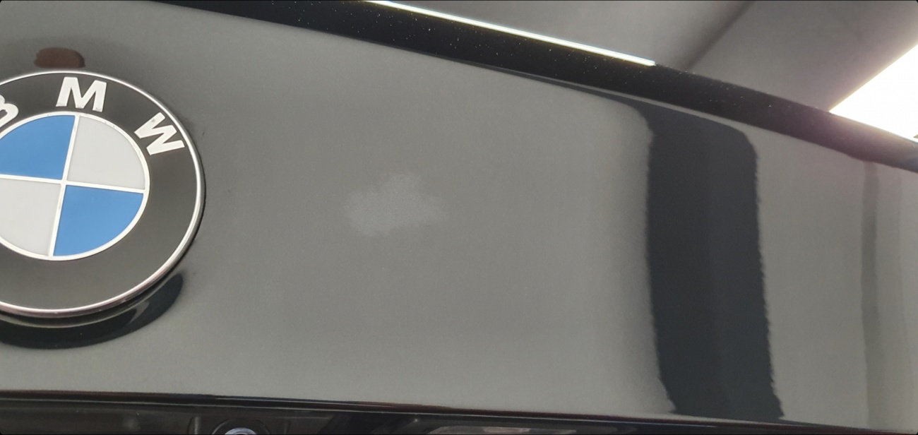

    Je reprends le whool et la finition, puis là, mega déception ! :pleurs:
    C'est pas traversé, mais on s'y approche sévèrement ::/:
    Je prends le PTG, il indique 99um sur la tâche...:euh:
    Bizarre d'avoir presque traversé avec cette épaisseur...
