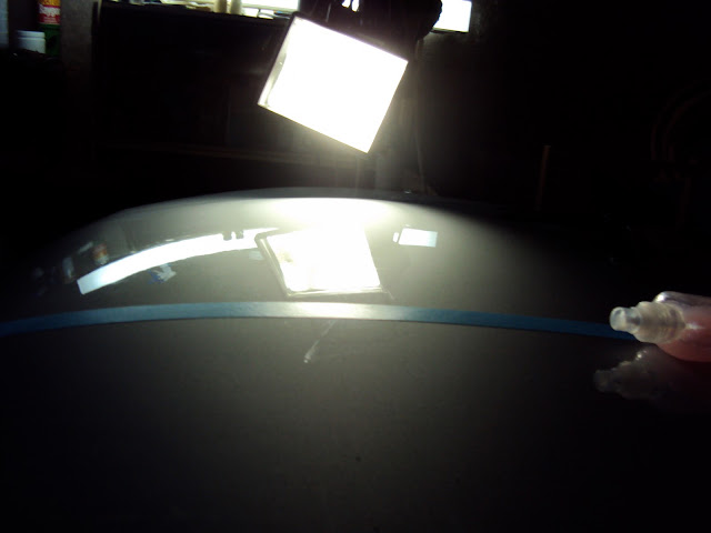

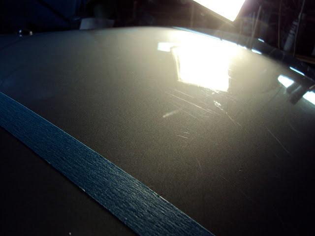

    je pratique la G220 depuis un an avec mes résultat modeste swirls free mais avec encore des défauts.
    voici le compte rendu de mon essai cet aprém.

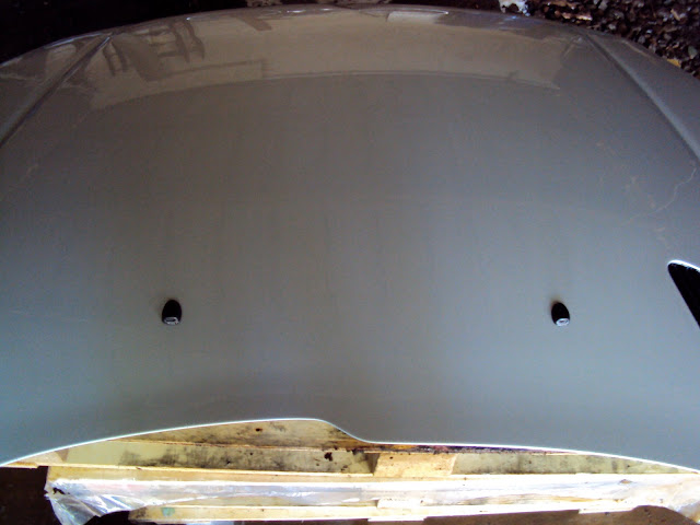

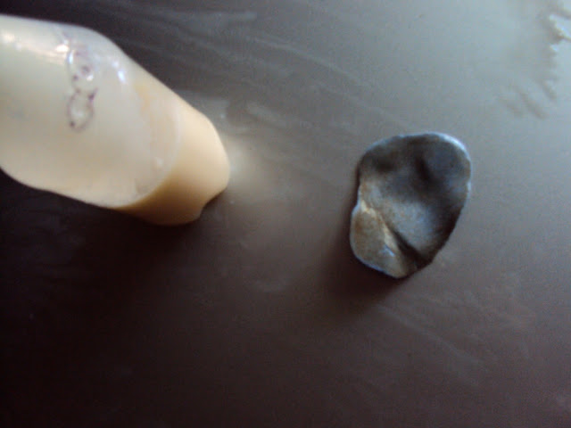

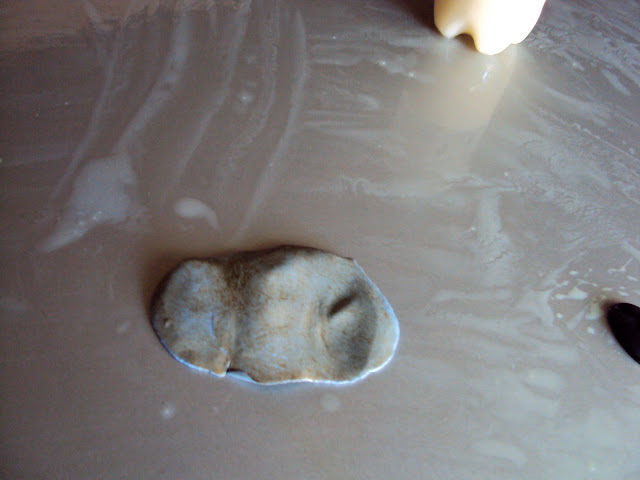

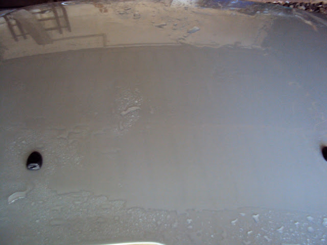

    mise en place de la table de travail (4 palettes ) et lavage d'un capot de 206 gris entreposer dans ...
    mon espace de travail personnel , on distingue le niveau d'inondation ponctuel .
    pas de polissage dans cet état , mouillage au jet
    lavage avec un reste de citrus (le fameux 1L sous le grit )
    un reste de QW arexons , des éclaboussures de citrus sur un vieux morceau de 3M
    et enfin les acteurs :

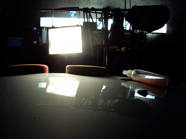

    donc premier essai :

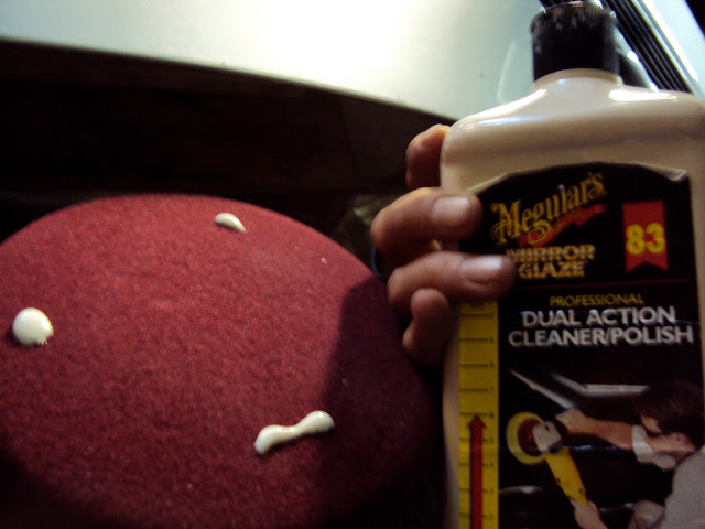

    trois point de polish #80 sur 3M bleu , vitesse 1 et épendage
    cela se passe bien ! un pshit de QD (last touch 1:1) il faut que je l'humecte souvent , pas de passe complète sans rajout de QD.
    2 essais : #83 sur polishing meg's de l'autre coté du capot .
    pas de photos ... essais vitesse 3 , il veut m'enmener mais ça va . il faut toujours bien humidifier le pad sinon il accroche.
    3 essais : là sa commence à chauffer!!!!

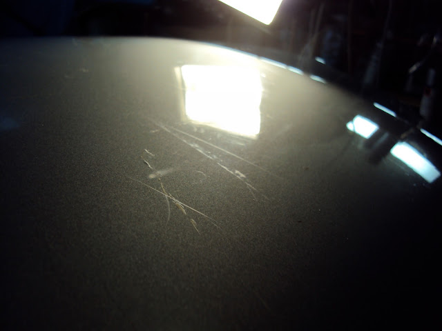

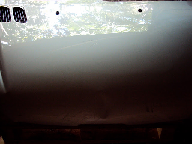

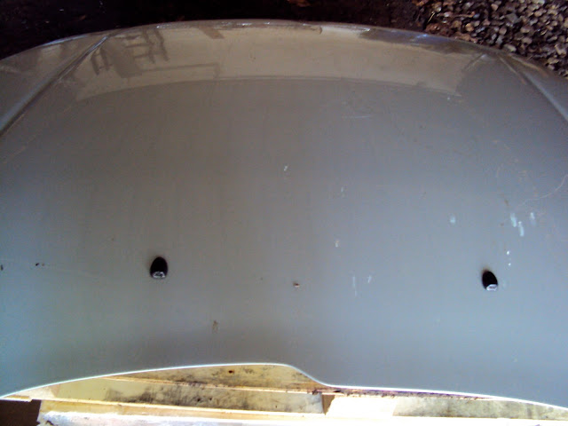

    4 essais : #84 sur cut meg's rapidement , pas de dépolissage noté.
    on redescent un peu en grade de combo : #83 sur polishing et #80 sur 3M bleu.

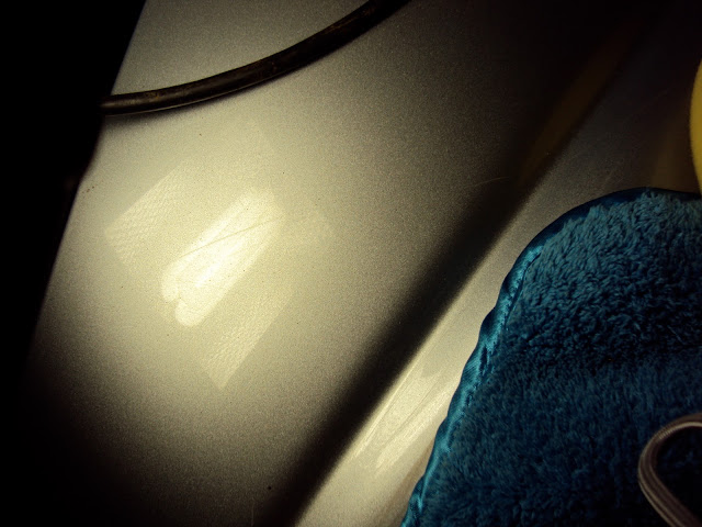

    pour 50/50 :
    des restes , normal pour une première
    ça en fait vraiment

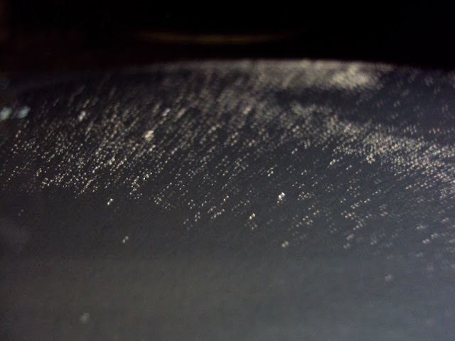

    mes remarques :
    ça chauffe vraiment : pas d'évaporation de QD , c'est quoi l'acceptable?
    la vitesse de progression ??: à la G220 je calais la vitesse et la force a 1 rotation seconde et mon avance été de 1cm /s environ
    je suis aller jusqu'a la vitesse 4 (essai Zenith).
    la régulation de cette machine est :wub: je n'est pas de point de comparaison
    le bruit est supérieur à un DA , boules quies !
    la prise en main bien : poignée à droite ( je suis gaucher)
    ça dé-swirl vite et bien reste plus qu'a apprendre encore pour du travail plus profond.
