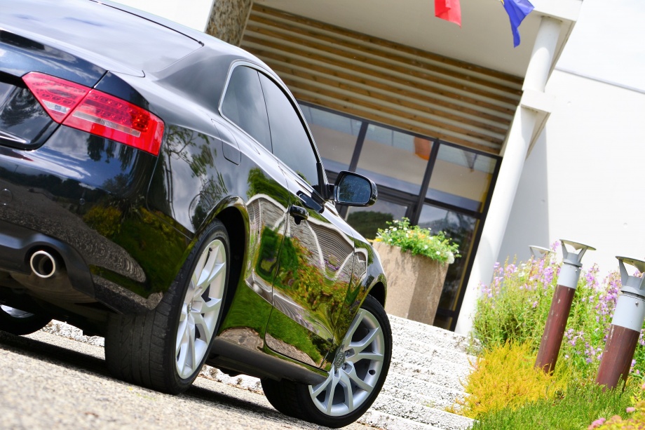

    Si ça peut te donner une idée du rendu, audi noire + swissvax shield

    @Béhième elle est pas noire, elle est verte :grimace: faut arrêter avec ces voitures qui font trop de reflet, on sait même plus de quelle couleur elles sont d'origine :mdr4:
