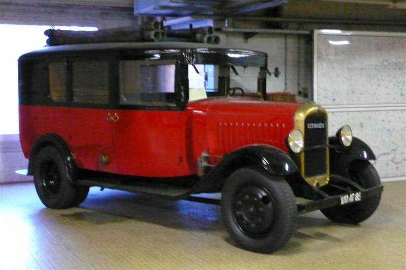

    bon voila je vous la présente c'est donc une citroen C4 torpedo de 1929 en très bon état vue qu'elle a pris la route juste derriere la préparation
    donc on ma demander juste une préparation même si au vue des details je lui aurais fais une complette en terme de rénovation mais en 4 heures délais qu'on m'a laisser bah ca vite
    alors place au bijou
    donc on sort le matosse j'avais prévue large
    lavage ( juste dépoussiérage) au meguiars #34
    après un essai au rmg + pad bleu LK a l'orbitale peu concluant je suis passer au CG AIO + pad noir LK a l'orbital sur la totalité de la voiture pour un meilleur résultat
    suivit de 3couches de zaino z3 +zfx
    buffer entre chaque couche avec le zaino z6
    et cire pinacle souverain
    puis traitement des chrome au metal polish d'AG
    dressing des pneus au zaino z16
    je pensait faire les jantes mais la peinture et craquellée par gros morceau donc j'y est pas toucher de peur de retirer par placard la peinture
    passage du cuir à l'apc 1:20 pui ssuivi de la nutrition faite au colour look
    voila en gros
    et voila pourquoi elle a eu le droit a une préparation

    Dans mon ancienne caserne de pompier, on avait la même chose on dirait bien.

    Bin déja ce n'est pas un cabriolet comme celui de Franck et bien sur adapté en mode pompier ;)
