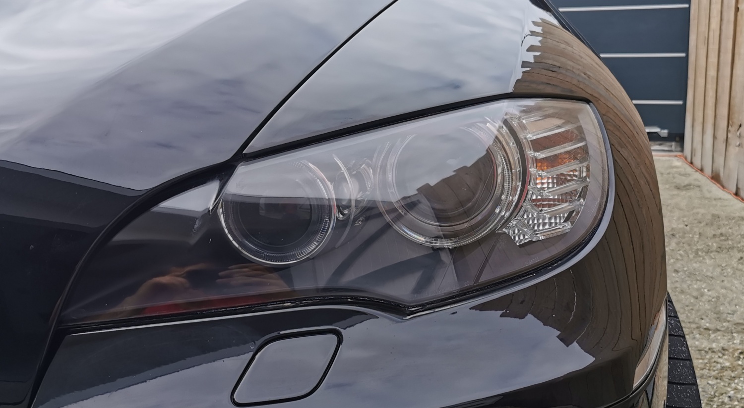

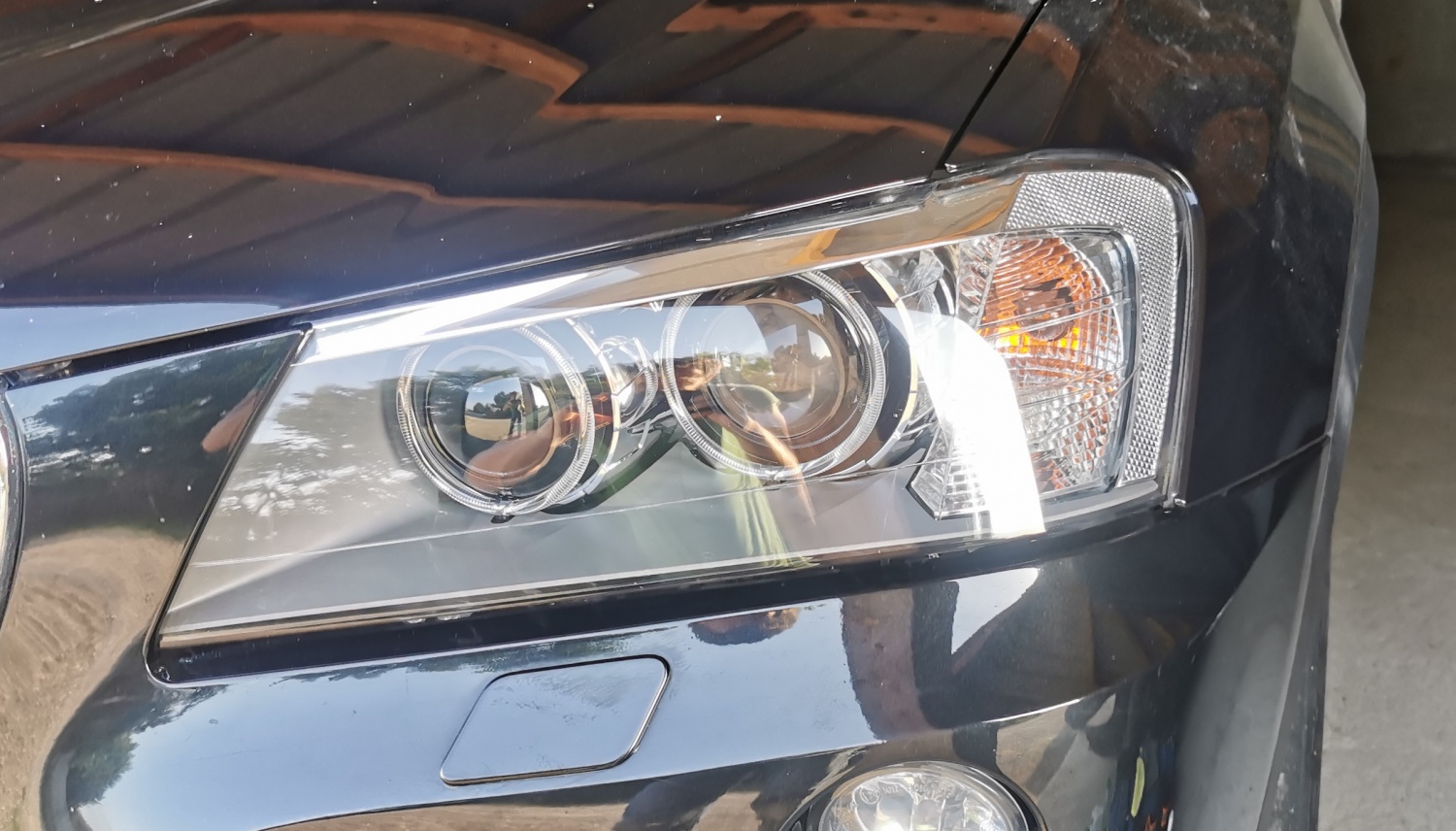

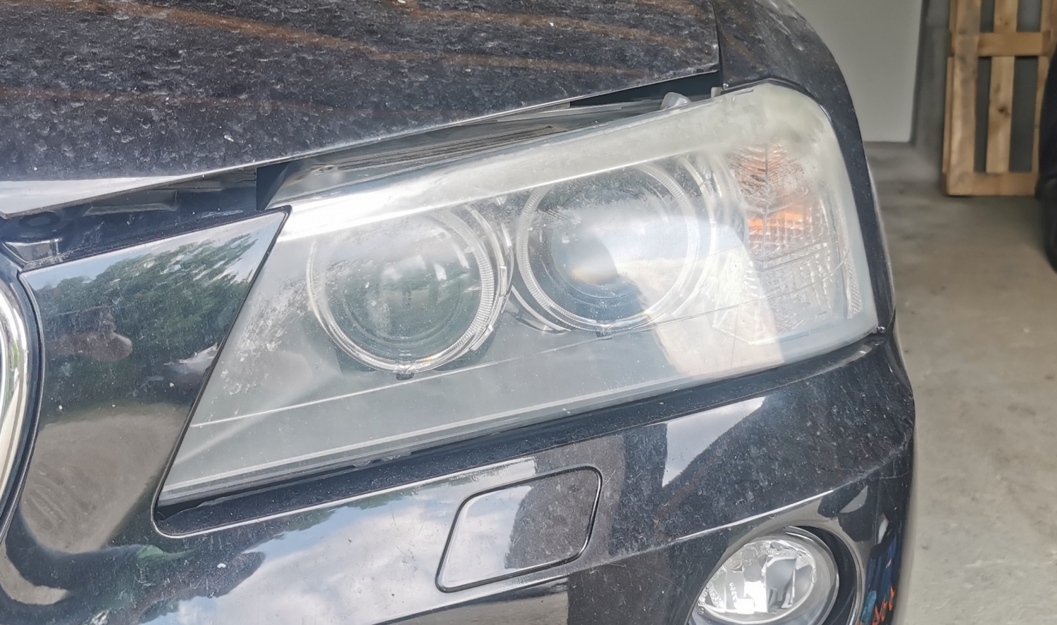

    Je viens de faire un x3 aujourd'hui, en testant sans 1200 (donc 800/1000/1500/2000/3000 + polissage habituel), et le résultat est vraiment pas mal, j'ai déjà 3 autres rdv cette semaine (grand scenic, leon 5F et un partner) et si je sors de bon résultat je pense que je vais garder cette méthode.
    Par contre avec la chaleur du jour (31 degrés) j'ai pas osé tenter de poser la protection Nanolex et je me suis rabattu sur la Sonax.

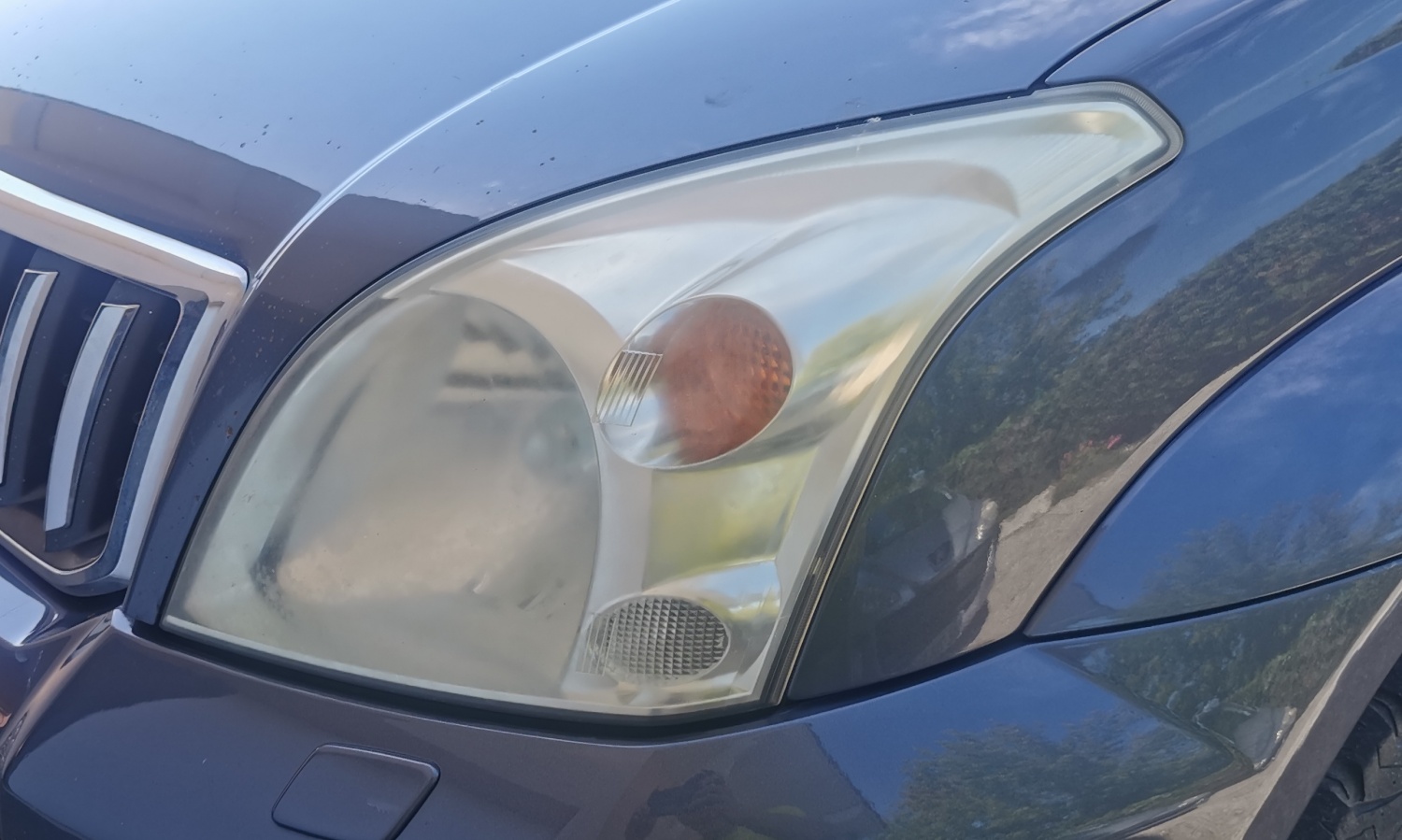

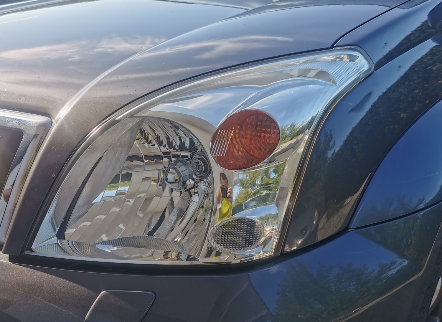

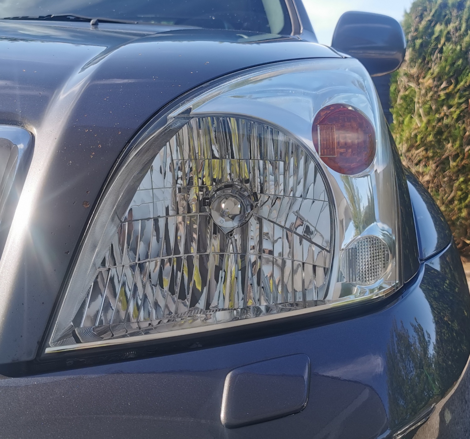

    La petite dernière rénovation, Land Cruiser 2004.
    Pas besoin d'attaquer au gros grain vu que les phares avaient déjà étaient rénovés et pas protéger.
    Process appliqué, le toutm à la PXE 80 jusqu'à ce qu'elle tombe en panne sur la phase de polissage medium.....
    Wet sanding 1000/1500/2000 orbit de 12mm plateau de 50mm.
    Polish rotatif combo whool pad zvizzer diam / zvizzer heavy cut.
    Polish orbitale combo zvizzer trapez medium / sonax cut and finish.
    La Pxe-80 est une super machine, mais je suis dégouté qu'elle soit tombé en panne avant même d'avoir dechargé une batterie.....Direction la SAV en espérant qu'il soit réactif, heureusement que j'ai une perceuse en secours pour assurer les prestations.

    Très beau résultat! :super: Pour ta pxe, c'est pas cool, à priori tu n'as pas de chance car on est pas mal à l'avoir ici et pas entendu parler de panne pour l'instant..
    A moins que je sois passé à côté!? :lol1:

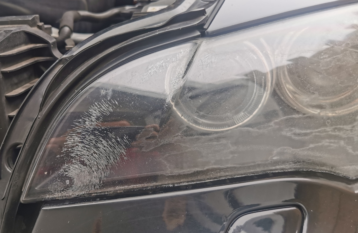

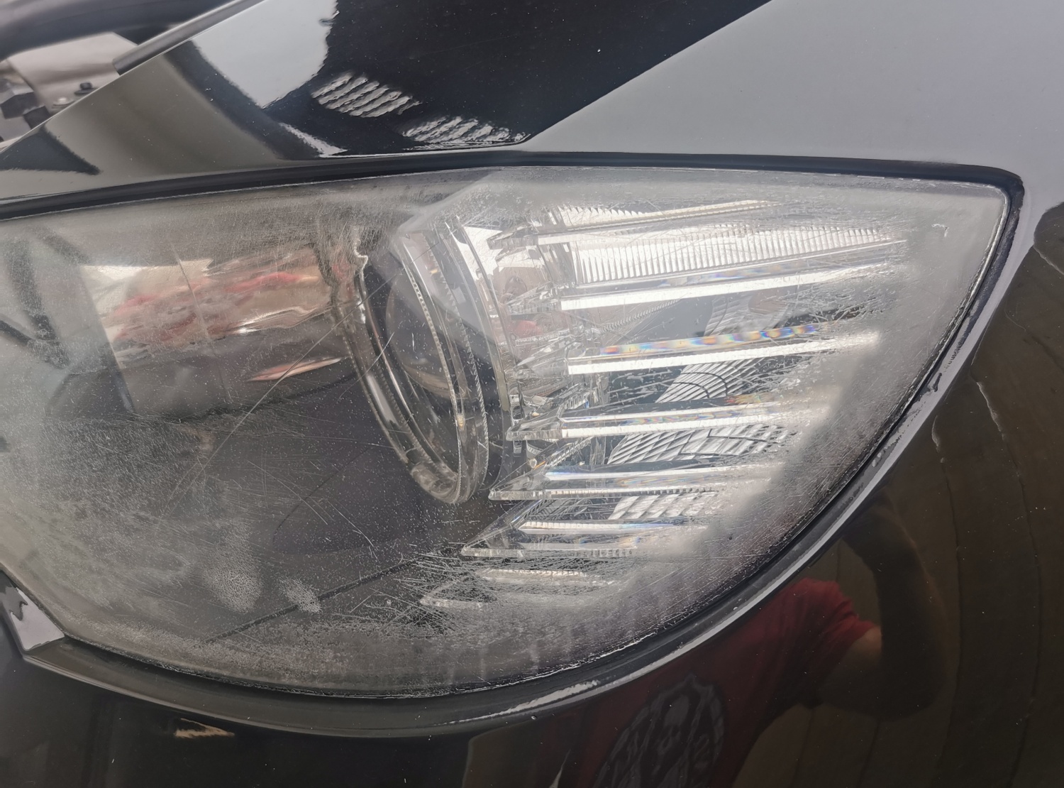

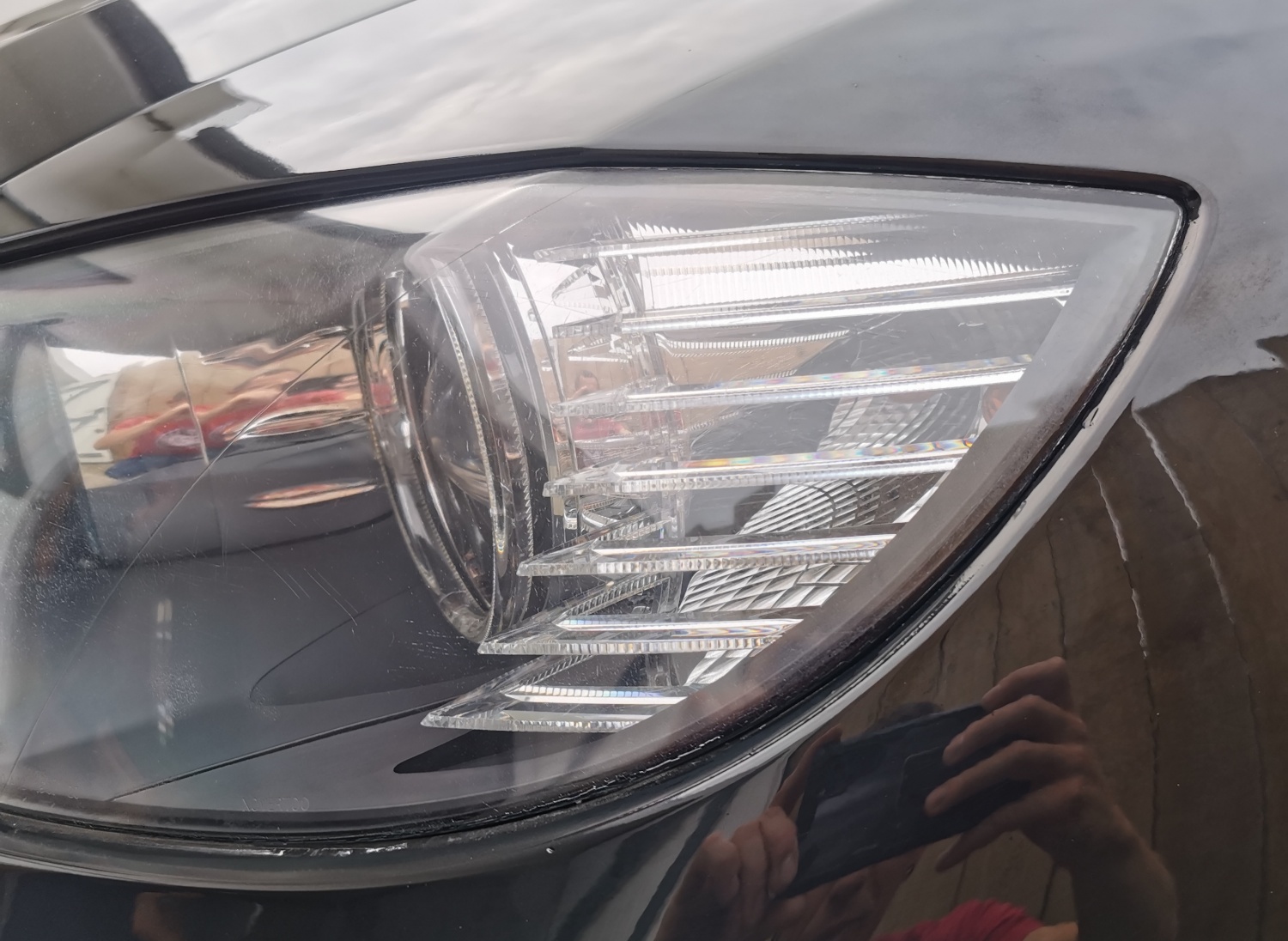

    Gros chantier aujourd'hui, j'ai pas réussi à tout rattraper, mais vu l'état des optiques, je suis quand même content du résultat (et le client aussi :héhé3:).
    Je sais pas ce que les types ont fait, mais sur les extérieurs c'était rugueux avec des défauts hyper profond, je pensais pas réussir à ravoir ça.
    Process habituel mais en démarrant au 400 sur les parties les plus attaquées, le tout à la perceuse (foutue Pxe-80 :pleurs:)......

    Oui le résultat est pas mal du tout , sur la pointe de l’optique côté calendrier on dirais un impact sur le vernis d’origine.
    pour le reste peut être a t’il déjà été refait avec du vernis en carrosserie ou alors vernis d’origine qui a mal vieilli

    Ju me suis dit pareil au début, mais sur le côté gauche, j'arrive toujours pas à déterminer d'où peuvent venir les traces "circulaires".....

    Sur les photos ça paraît pas, mais en réel il y avait vraiment un aspect rugueux sur la partie droite, et profond sur la pointe côté calandre (d'où la nécessité de sortir le directement le 400).
    Je me suis posé la question si le phare avait pas trainé par terre dans une casse ou autre, car la face avant de la caisse à était repeinte, et il y avait quelques défauts d'alignement. On aurait limite dit une merguez cartonnée et remontée fissa pour la revente.

    Si c'est le vernis d'origine qui a mal vieilli cela craint, et bm n'est plus ce que c'était alors car ma e46 à 20 ans et à peine qq traces sur les optiques encore jamais refaites..
    Une pièce d'occasion sur une merguez me parait plus probable malheureusement..:lol1:

    La qualité a sûrement baissée chez BM aussi, j'en suis à ma 2ème ce mois ci, j'en ai une 3ème à faire (un X3) et j'en ai refusé 2 trop loin de chez moi (dont une e46 compact) :xx:

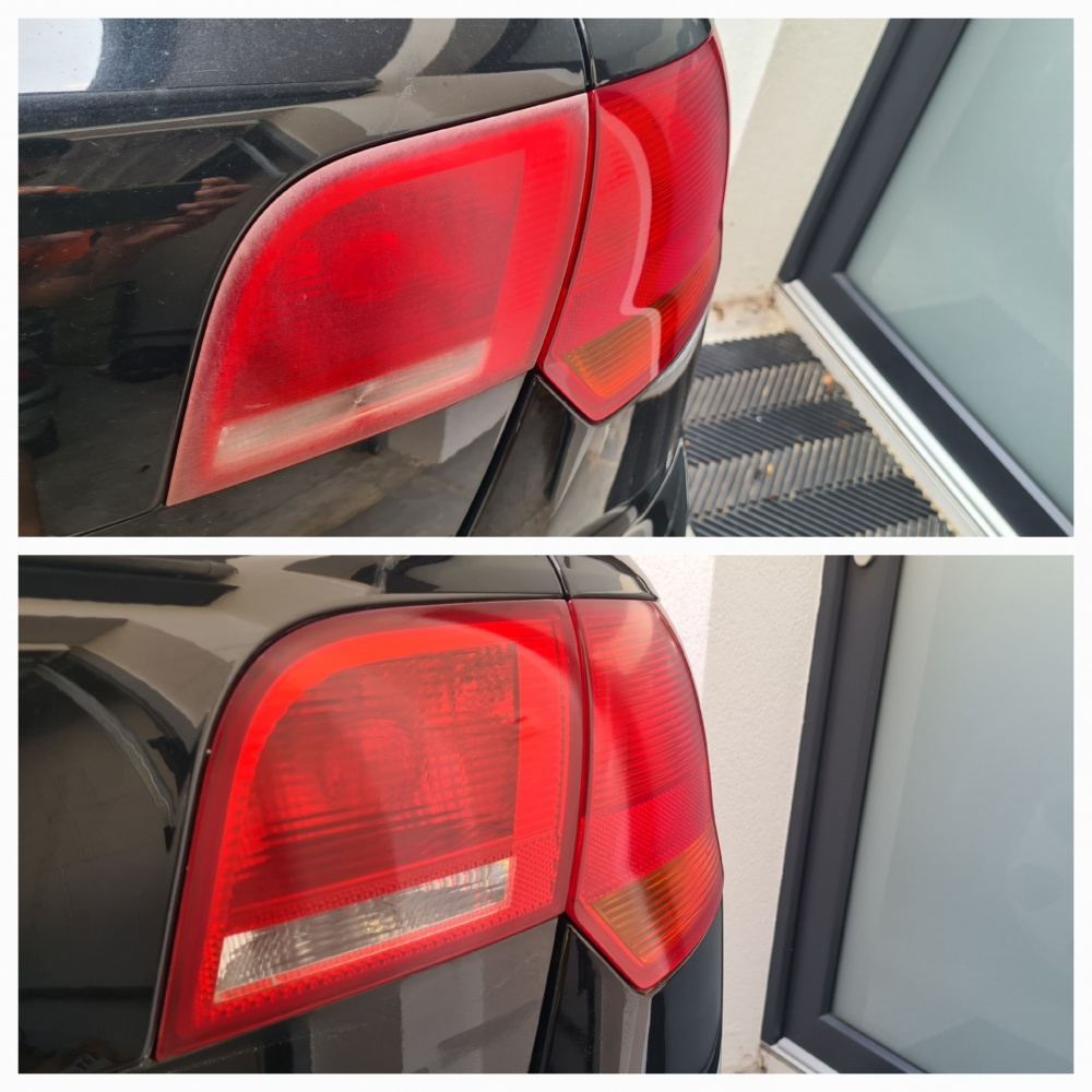

    Salut à tous! Je cherche une méthode qui me convienne pour rénover les optiques, pas forcément la plus rapide, mais optimale pour ce qui est du résultat et surtout éviter au maximum les accidents lors des manipulations.
    J'ai parcouru les réponses de chacuns et beaucoup de vos techniques ont l'air efficaces c'est pourquoi j'ai du mal à m'orienter pour mes 1er tests. J'aimerais idéalement effectuer le ponçage à la main à l'aide d'une cale, et le polish puis une éventuelle protection à l'aide d'une polisseuse. Pour ce qui est du ponçage à la cale les résultats sont vraiment différents du ponçage à la machine? Aussi, j'ai lu qu'on peut faire du ponçage avec ou sans eau, quelle technique privilégier?
    Et pour finir je suis un peu perdu sur le type de polish à appliquer sachant que j'en ai plusieurs de disponible (gamme Menzerna) mais j'aimerais ne pas faire de passe " inutiles " pour un même résultat...
    Désolé d'avoir été long et merci d'avance des conseils !
  20. Sil
    By:Silver6823 Juillet 2022
    2 Juillet 2022
    45
    13
    +13 / 0
    A3 Sportback Stage1/E85~300hp
    John
    Salut à tous! Dernier message sur ce thread resté sans réponse ( j'en avais trop demandé ça m'étonnes pas vous avez raison ^^ )

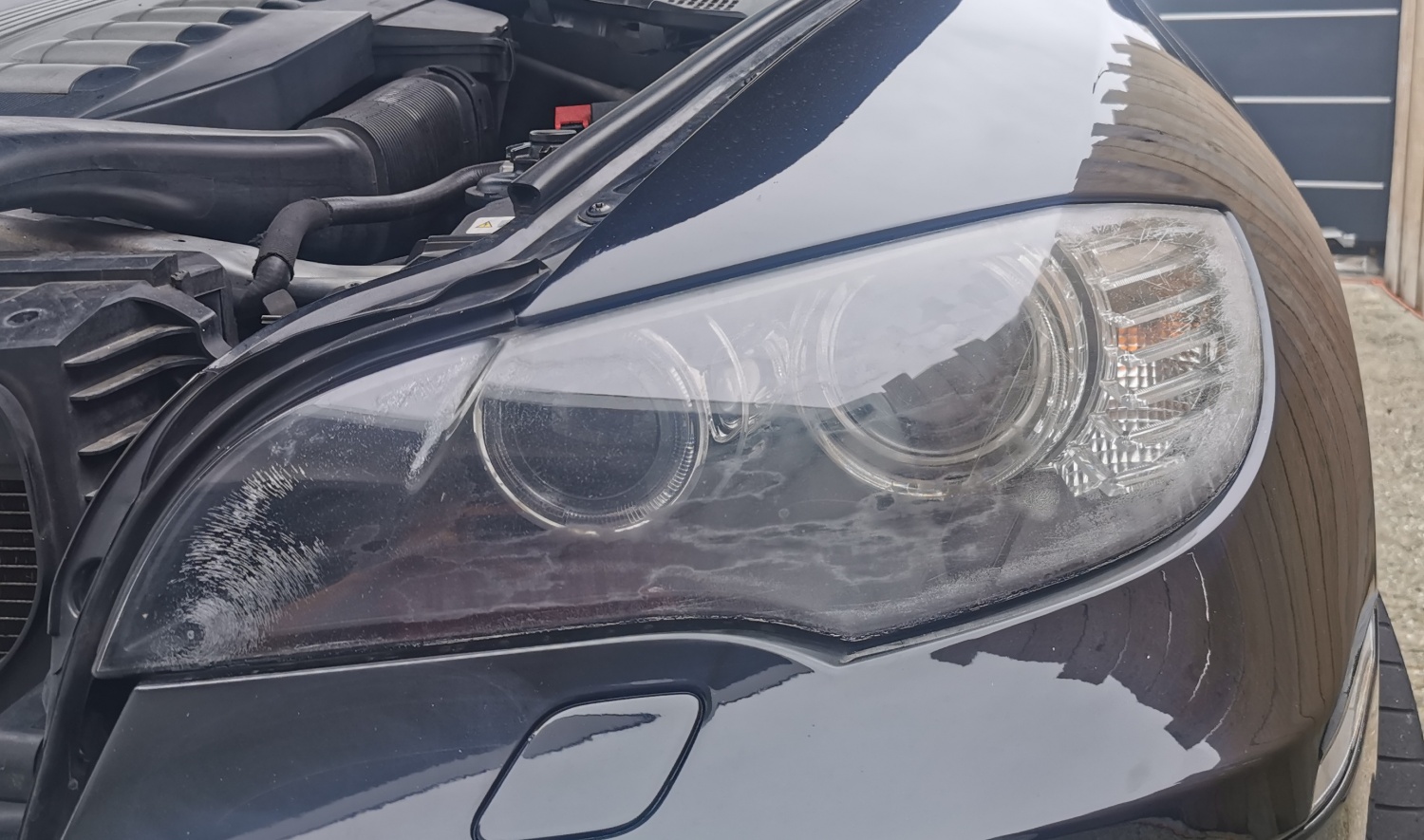

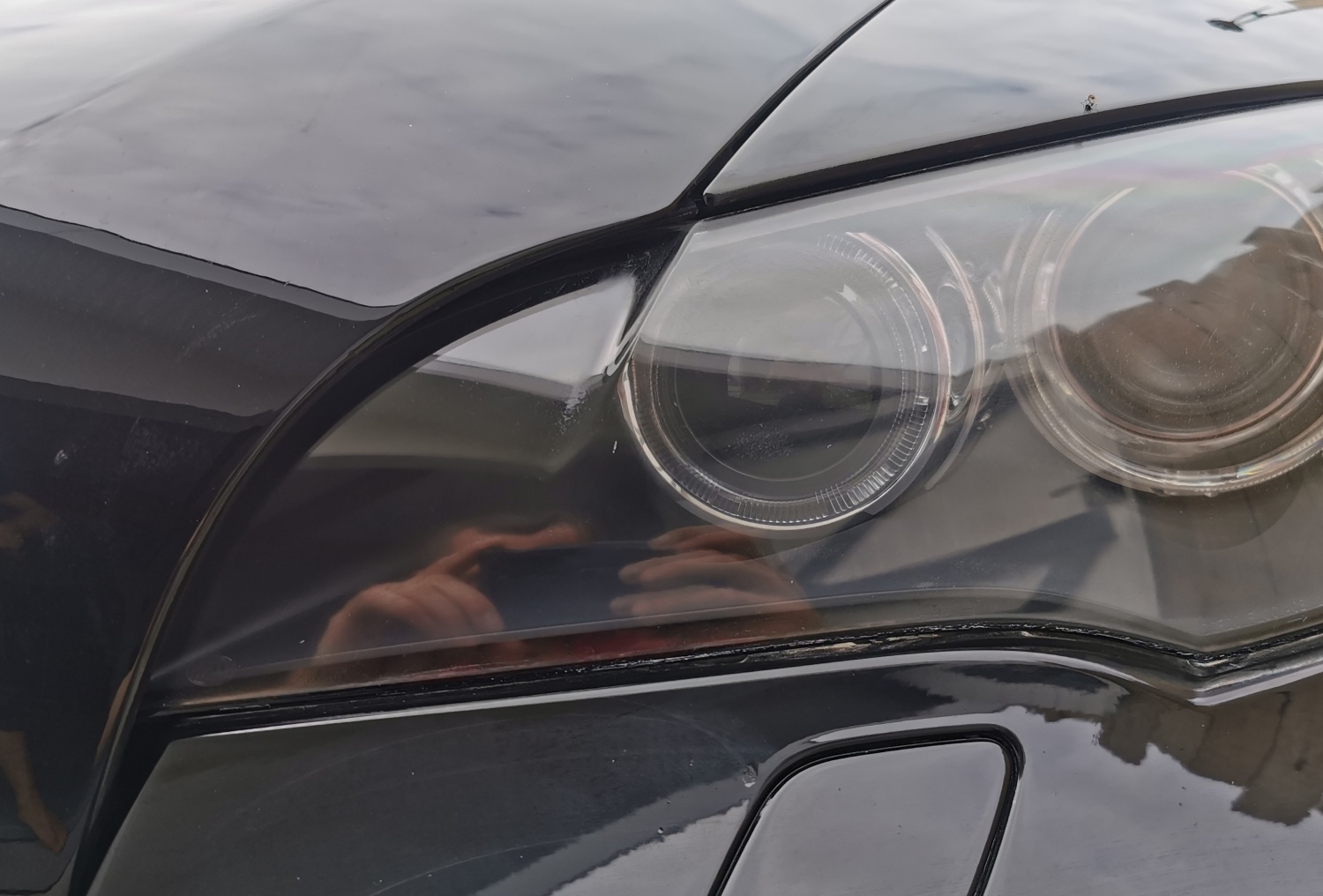

    Première rénovation de feux, à l'arrière sur ma A3. Les deux parties présentes sur le hayon étaient vraiment en mauvais état parcontre les deux feux extérieurs étaient propres et lisses. J'ai donc fait intégralement les petits feux du hayon et j'ai sauté l'étape de ponçage pour les deux feux extérieurs(juste polish+ protection)
    Ponçage à l'eau : 500/800/1200/2000/3000,
    nettoyage des résidus pour surface lisse, polissage avec du Sonax Headlight et la Krauss s75 pad rose Alchimy,
    essuyage avec microfibre spécial polish + Fleckenwasser,
    puis Sonax Headlight Coating en protection avec pad rouge Alchimy pour terminer.
    Je précise que c'est vraiment la toute première fois donc si vous voyez des défauts n'hésitez pas ou même des choses à améliorer dans ma manière de faire.
    Je compte essayer différentes méthodes une fois que j'aurais pris le coup de main!
    Voici un avant/après :
