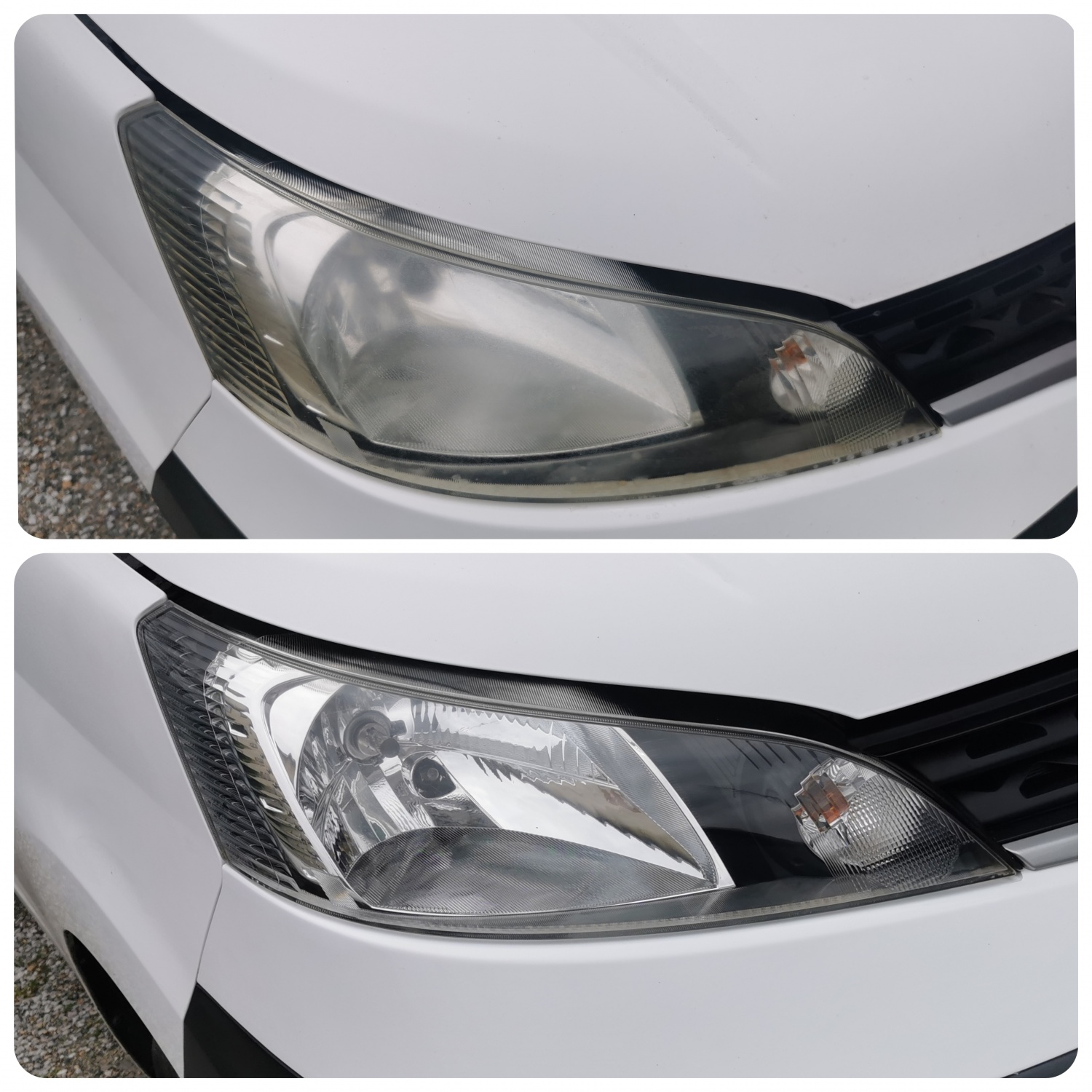

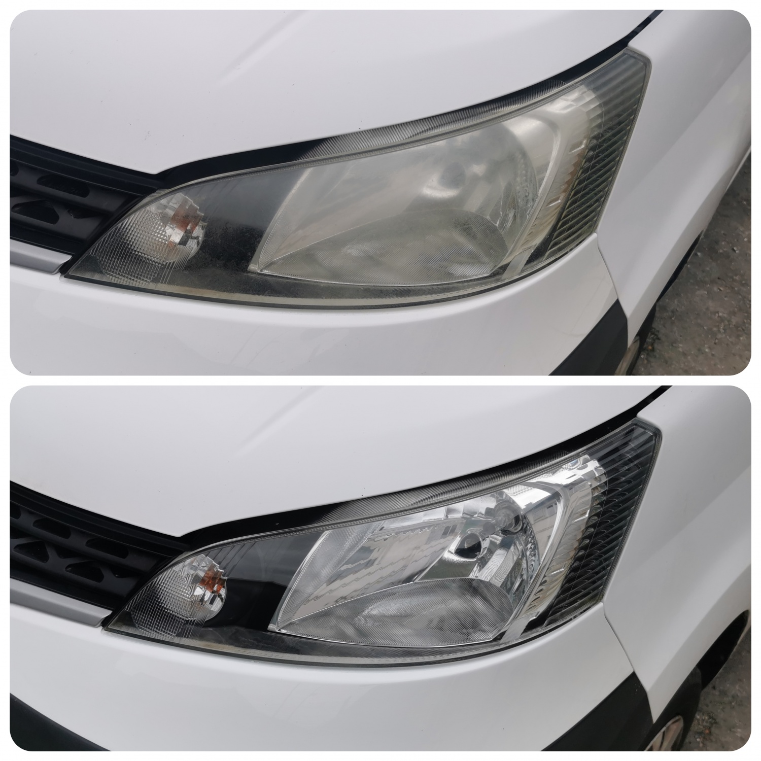

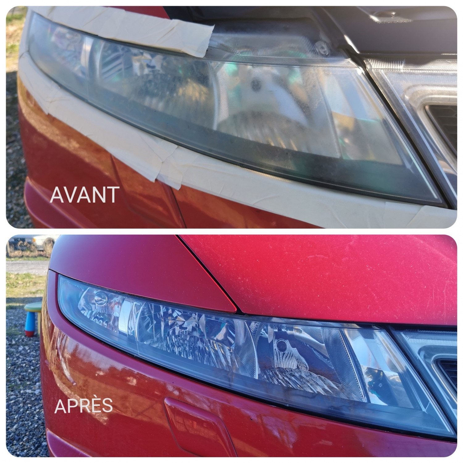

    Je déterre le topic pour vous présenter 3 réalisations faites récemment.
    La première sur la Civic 8 de ma femme :
    Wet sanding 1000/2000/3000 à la main
    Polish perceuse bas de gamme avec combo Sonax Cut & Finish + pad medium spta.

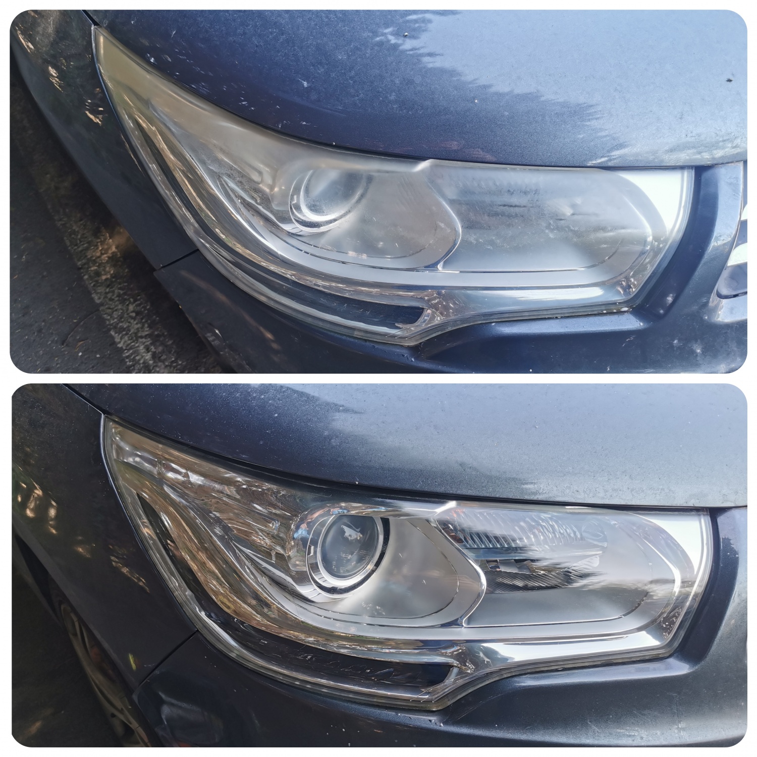

    La deuxième, une C4 d'un collègue :
    Ponçage perceuse 1000/1500/2000/3000
    Polish perceuse avec combo Sonax headlight polish + pad hard spta.
    Sonax headlight coating en protection

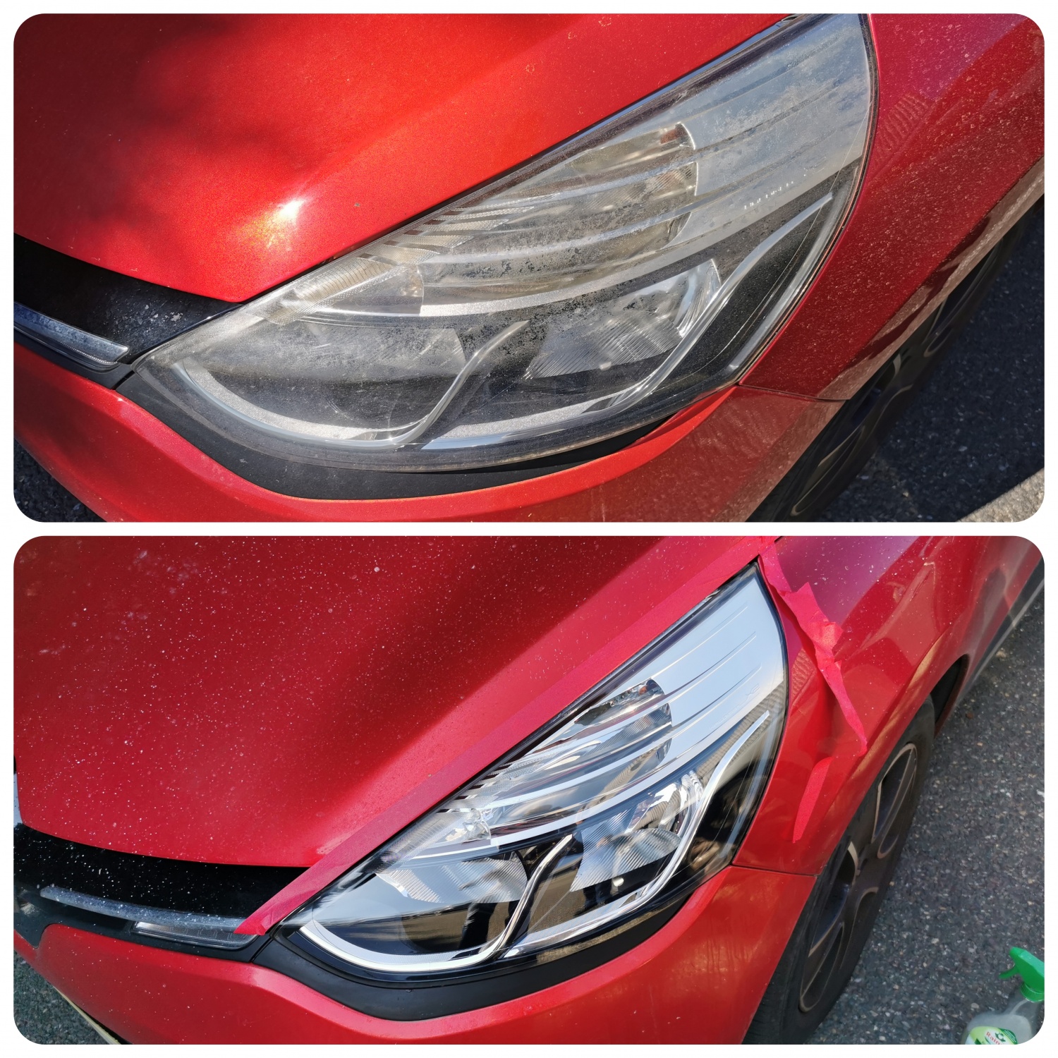

    Et la 3ème, clio 4 d'un autre collègue
    Ponçage perceuse backplate 50mm 800/1000/1200/1500/2000/3000
    Polish perceuse avec combo Sonax headlight polish + pad zvizzer bleu.
    Sonax headlight coating en protection.
    Je suis vraiment content du résultat sur la la C4 et surtout sur la Clio 4, le ponçage à la machine va quand même assez vite et le combo zvizzer bleu / sonax headlight est très efficace en une seule passe.

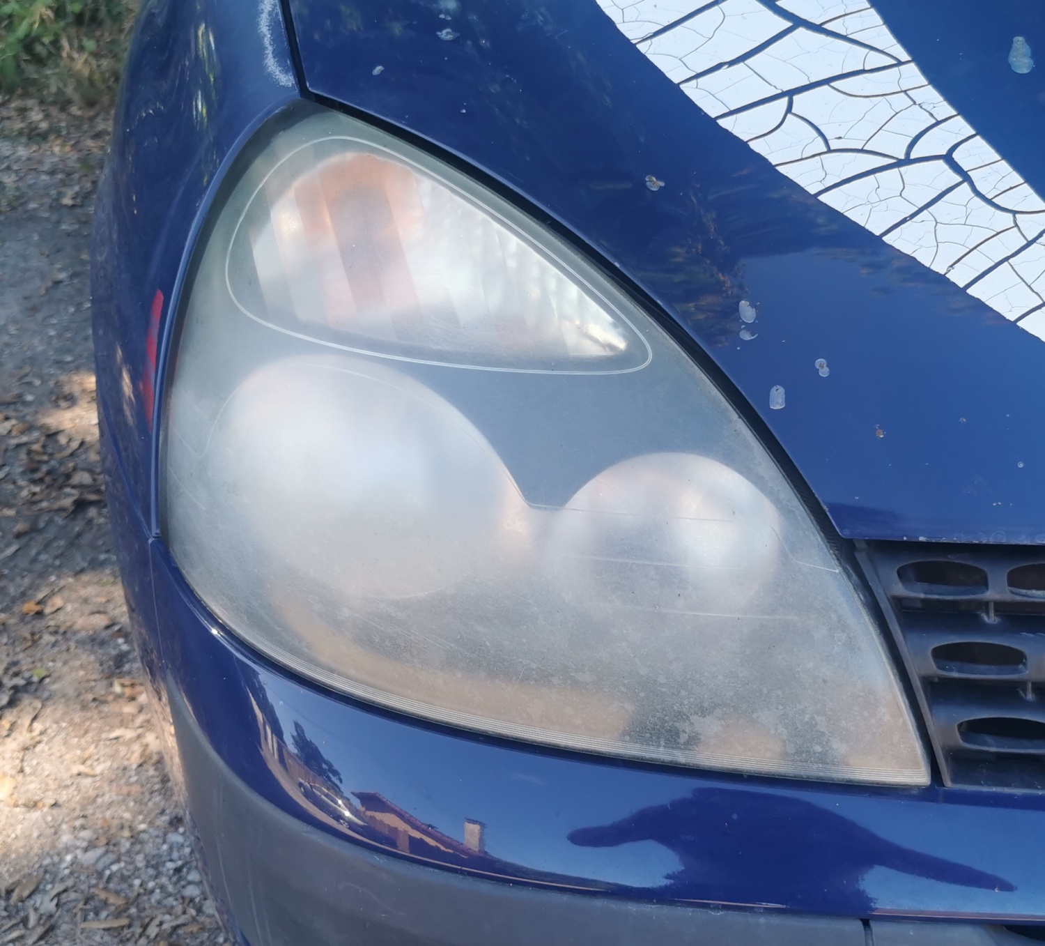

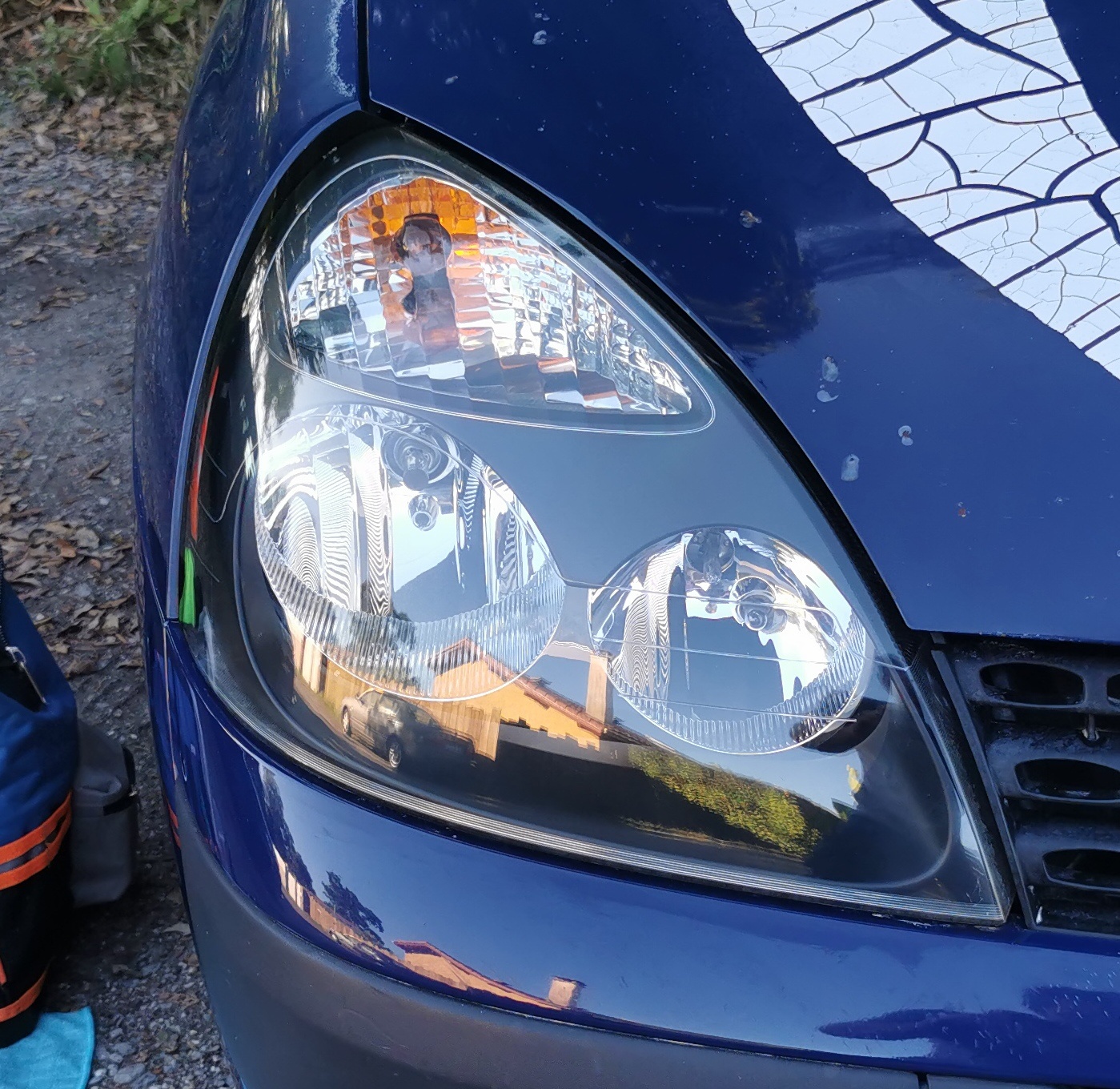

    Salut à tous !!
    J'ai passé quelques rénovation depuis mon dernier message (Jumpy, C4 Picasso, E300 W210, Clio 2, Ducato), et voici ma dernière prestation du jour, une Clio 2 dont les optiques étaient dans un sale état.
    Process appliqué :
    Wet sanding rota plateau 75mm 800/1000/1200/1500/2000/3000
    Polissage rota Zvizzer Heavy Cut / pad Zvizzer trapez bleu 50/70 puis Sonax Cut & Finish / pad Zvizzer trapez orange 50/70
    En protection j'ai troqué le Headlight Coating Sonax pour le Si3d headlight de Nanolex, qui requiert bien plus de rigueur à la pose mais qui offre une plus grande durabilité (du moins j'espère....).
    2h00 de taff au total pour la paire, discussion avec la cliente et le voisin incluse.
    • Winner Winner x 3

    Ca doit être un peu fastidieux de passer 6 grains différent au ponçage. Tu en ressens vraiment le besoin ?
  12. Tec
    By:Teca-Nibal9 Juin 2022
    13 Novembre 2021
    37
    26
    +26 / 0
    Laguna 3 2L Dci GT 4Control
    Yann
    Ça prend du temps c'est vrai, mais ça permet d'avoir de bon résultats.
    A l'occasion je ferais un test en zappant le 1200, mais pour moi la règle c'est de descendre de 200 en 200 jusqu'au 1000, puis de 500 en 500 jusqu'au 2000, puis de 1000 en 1000.
