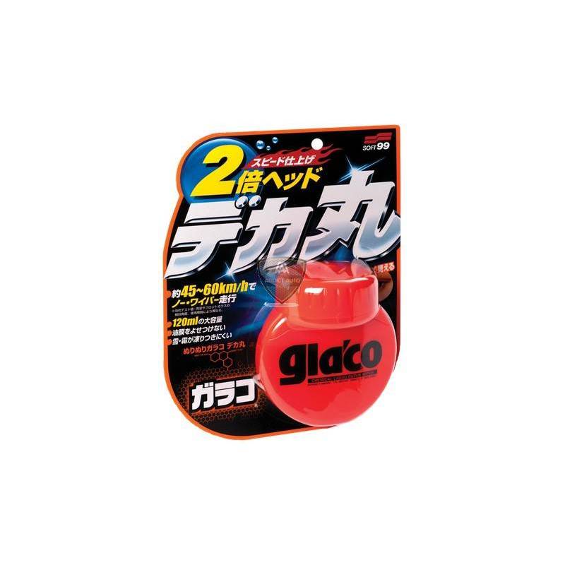

    Quand tu parles de protection, c'est quoi?

    Oui ton Gla'co c'est quoi comme produit ?!

    Sinon pour le Glaco j'ai utilisé :
    Puis :
    Pour pare brise mais j'aime bien son efficacité aussi sur optiques.
