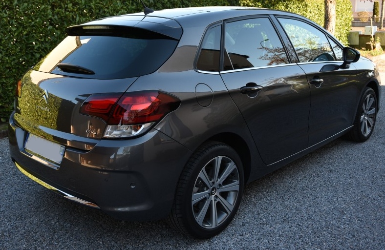

    Voici mon petit retour, suite à la pose du cosmic spiritz dimanche dernier, dont je vous fait partager quelques photos :hum1:
    Par manque de temps suite à la préparation du véhicule la semaine dernière, le cosmic spiritz a été posé après les étapes de décontamination / relavage et séchage du véhicule.
    Comme tous les produits PA, pose super simple en WO/WO, par contre le buffing POWWA ultra facile :oh-42: (à certain moment, j'ai même hésiter à buffer car j'en voyais presque pas l'intérêt, mais je l'ai fait quand même pour le plaisir :68:).
    Consommation ridicule pour un résultat impressionnant :coeur3:
    Les photos valent mieux qu'un long discours, car pour ceux qui connaissent déjà les produits PA, je ne leur apprend rien de nouveau :nanana:
    Désolé par avance de la qualité des photos qui ne reflètent pas la réalité (en vrai, c'est powwaaaaaaa :coeur3:)
    Résultat quelques jours après la pose :

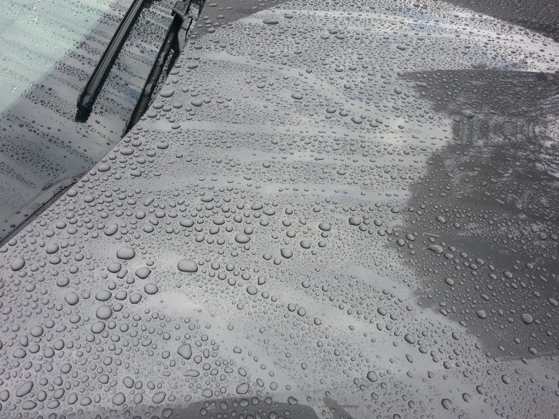

    Beading 1 semaine après la pose

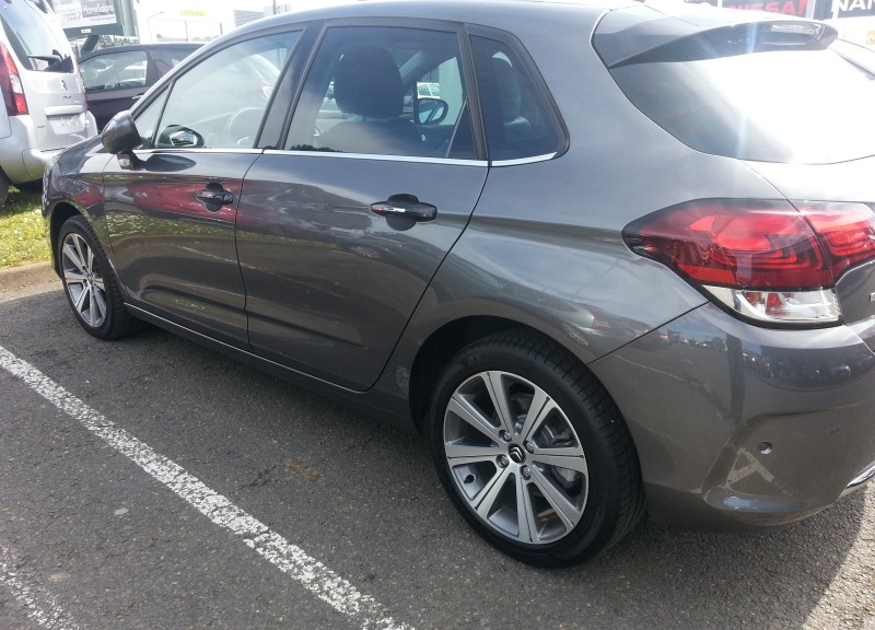

    1 semaine après la pose, profitant de ce dimanche plus ou moins ensoleillé, je décide de mettre une 2ème couche de cosmic spiritz, histoire de voir ce que ça donne :héhé-80:
    Pré-rinçage / (prélavage/lavage) à l'extremys / séchage puis pose à nouveau du cosmic spiritz.
    Résultat 1 jour après la pose :coeur3:
    Beading et sheeting super impressionnant, quand au rendu, powwwa il est à tomber :coeur3:(les reflets sont magnifiques en fonction de l'orientation de la lumière)
    Difficile de m'en passer maintenant une fois goûté :coeur3:
